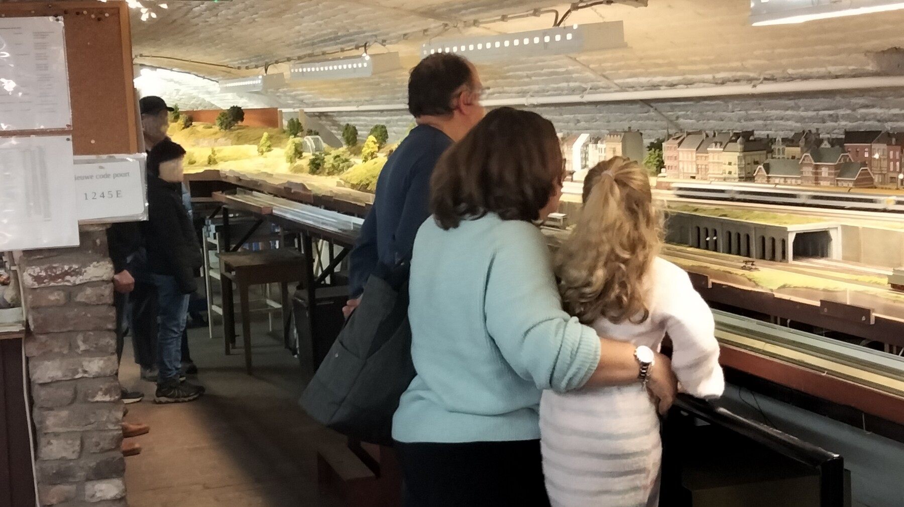

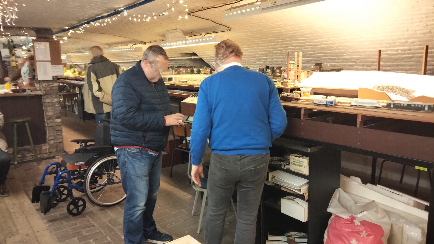

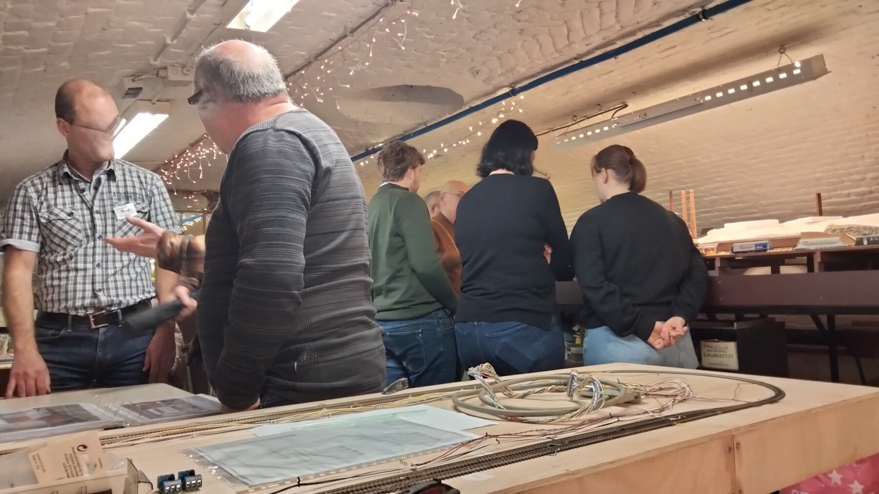

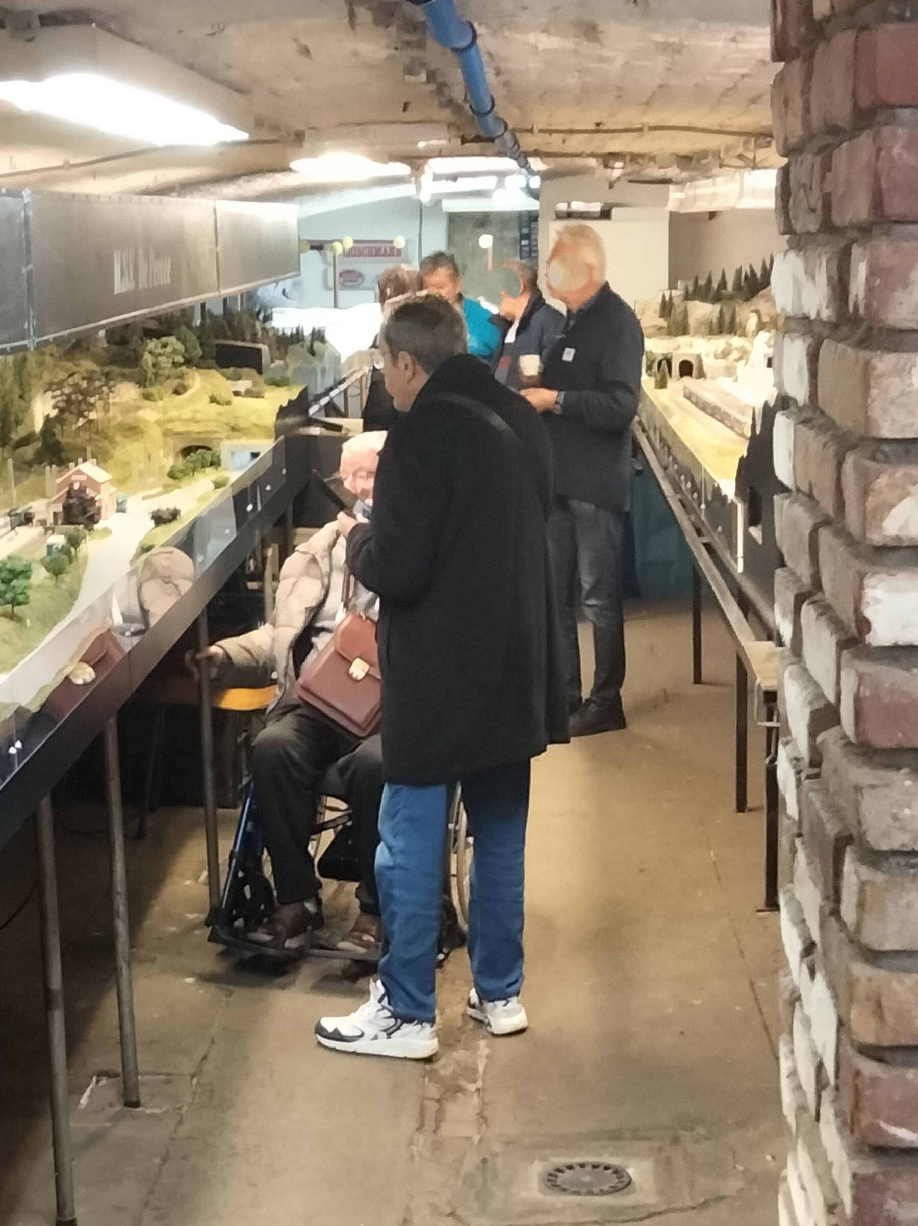

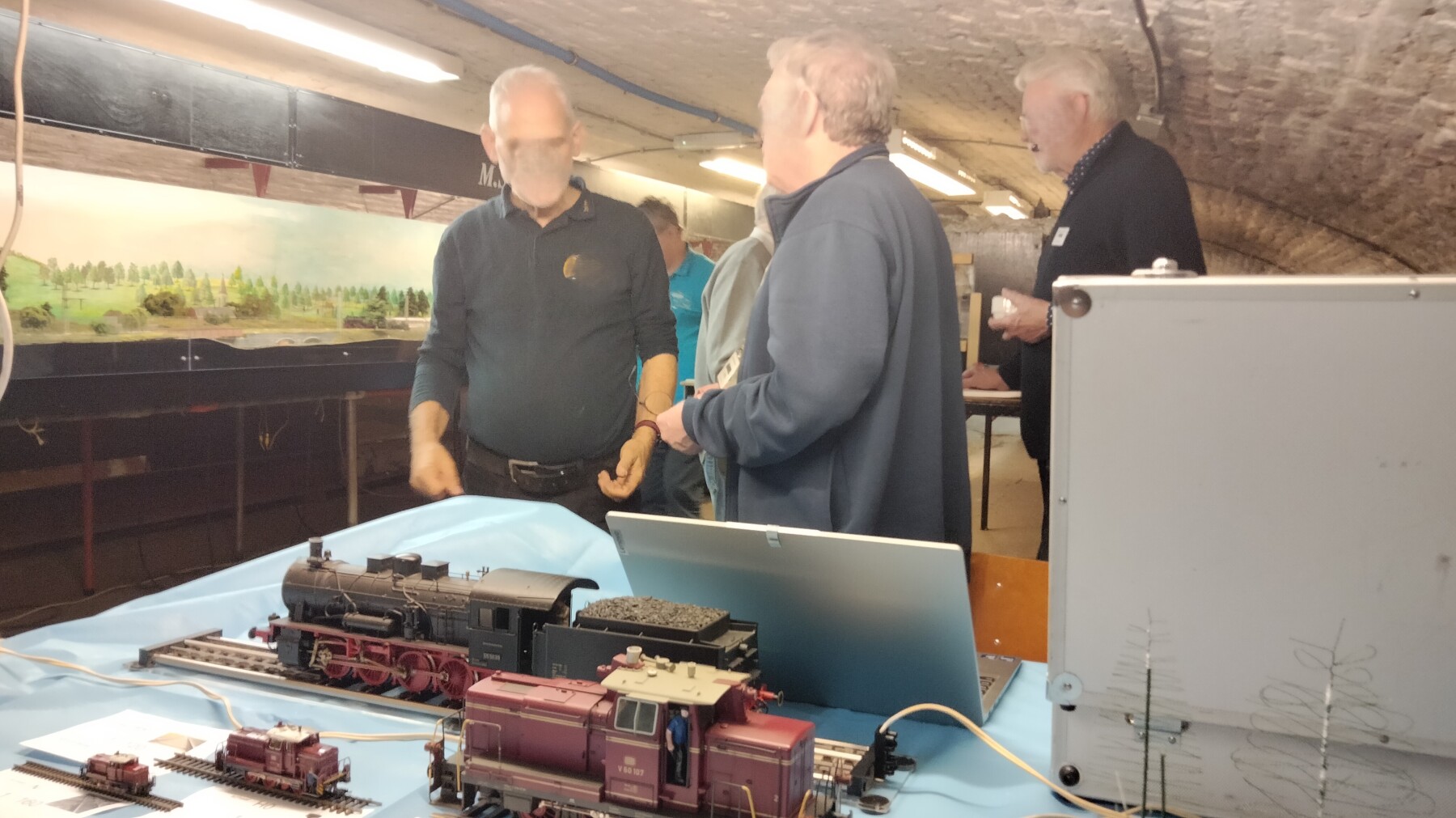

Het was weer een leuke open dag geweest.
Veel laten zien...
en gesproken.
Vragen kunnen beantwoorden.
De dag was goed verlopen ondanks het trieste weer.
Wordt vervolgd...
