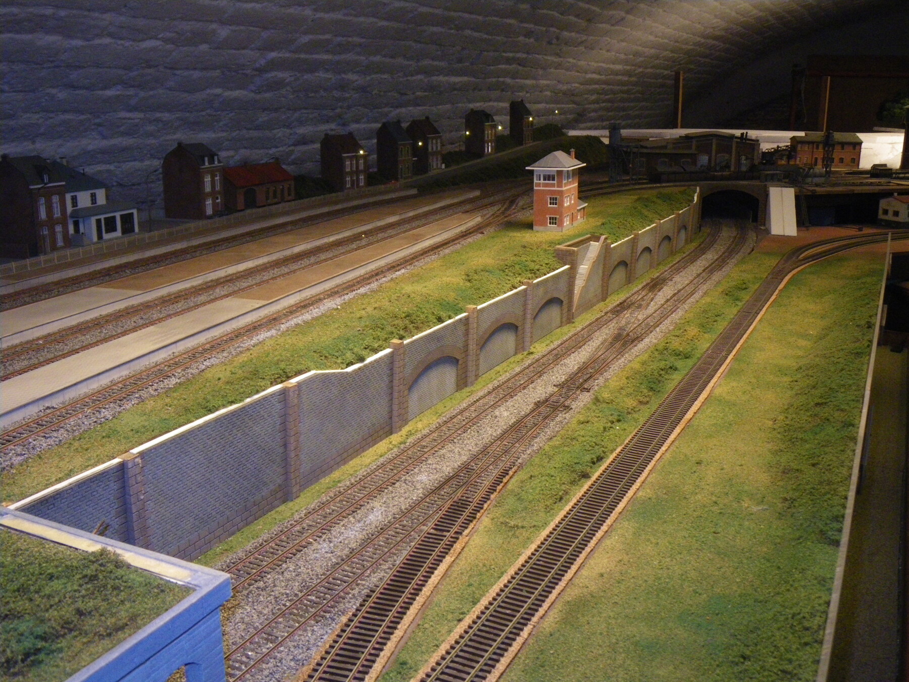

Deze keer verder gegaan met de afwerking van de voorkant van de clubbaan.
De afwerking met triplex. Afgetekend, uitgezaagd, en met hulplatten vastgelijmd zodat deze mooi aan de bovenrand aanligt.
Als de lijm is uitgehard, gaan de hulplatten er weer af.
Ervoor.....
en erna. We moeten dan wel rekening houden met de moduleranden. Vandaar die verticale naad (daar waar de plakband zit die ervoor zorgt dat de triplex enigszins in gelijke vlak bijft).
Dan volgt het gedeelte rechts ervan.
Waarbij de smalle plexiglas stroken nog provisorisch vastzitten totdat we hier een betere afwerking voor weten.
Binnenkort gaat we een gedeelte van het riviertje met "water" invullen.

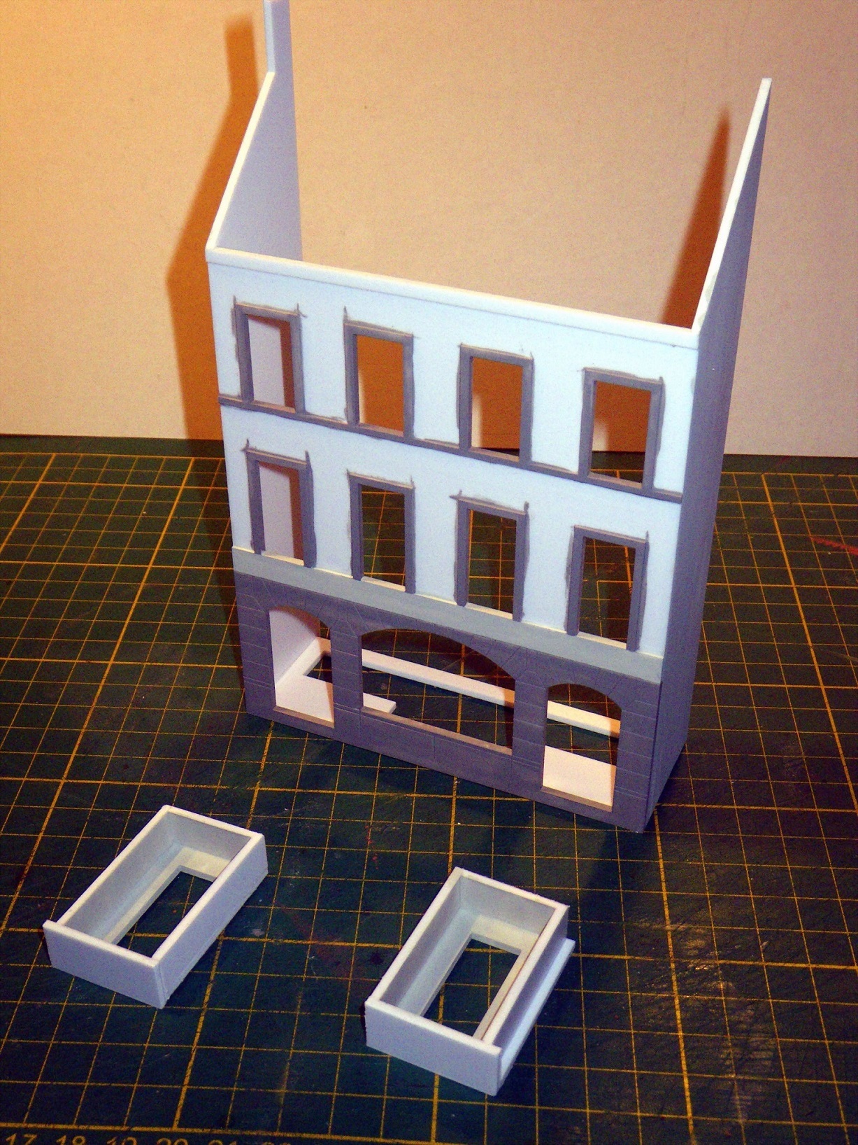

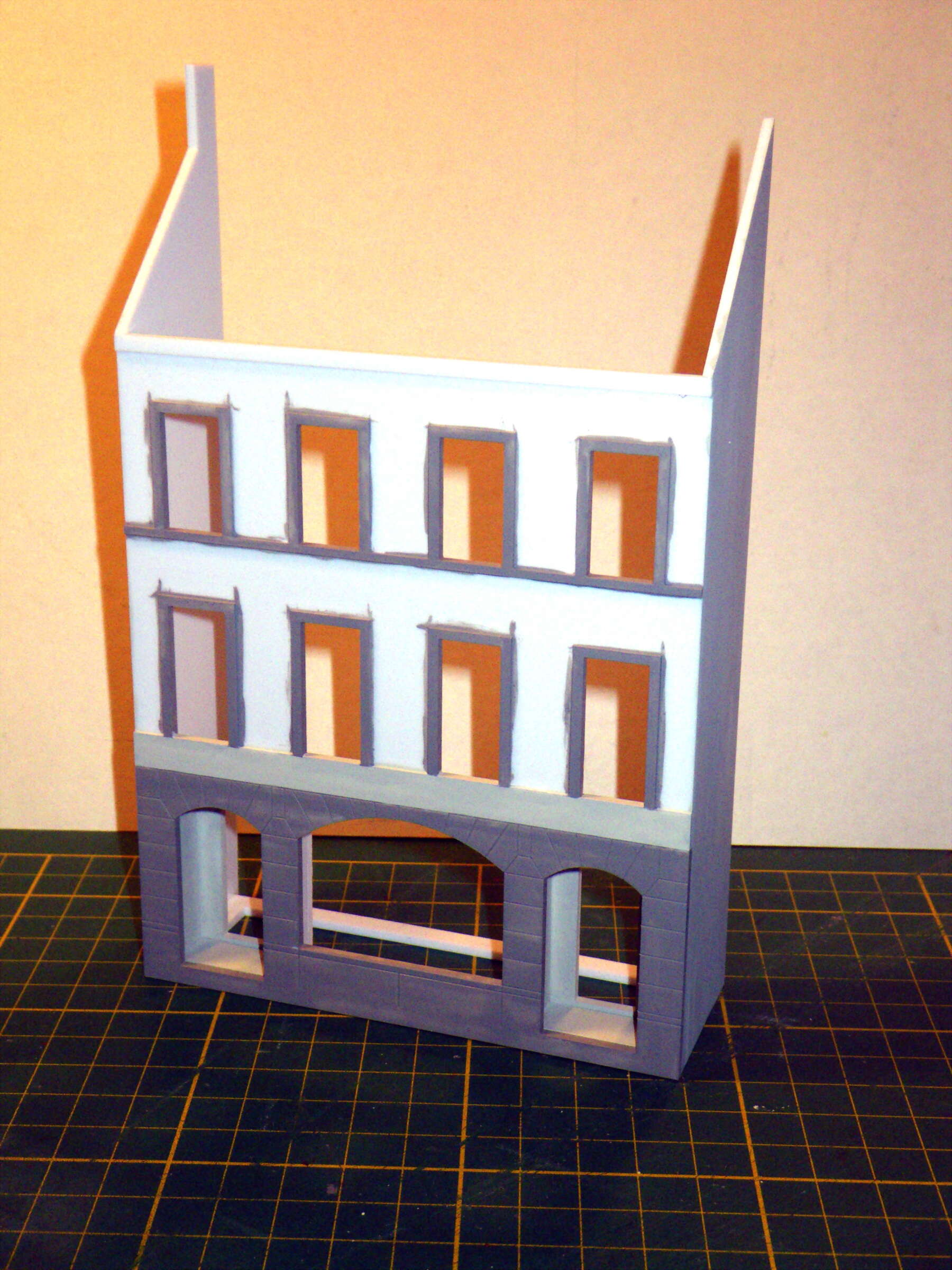

Na een hele tijd is er toch weer iets om te laten zien.

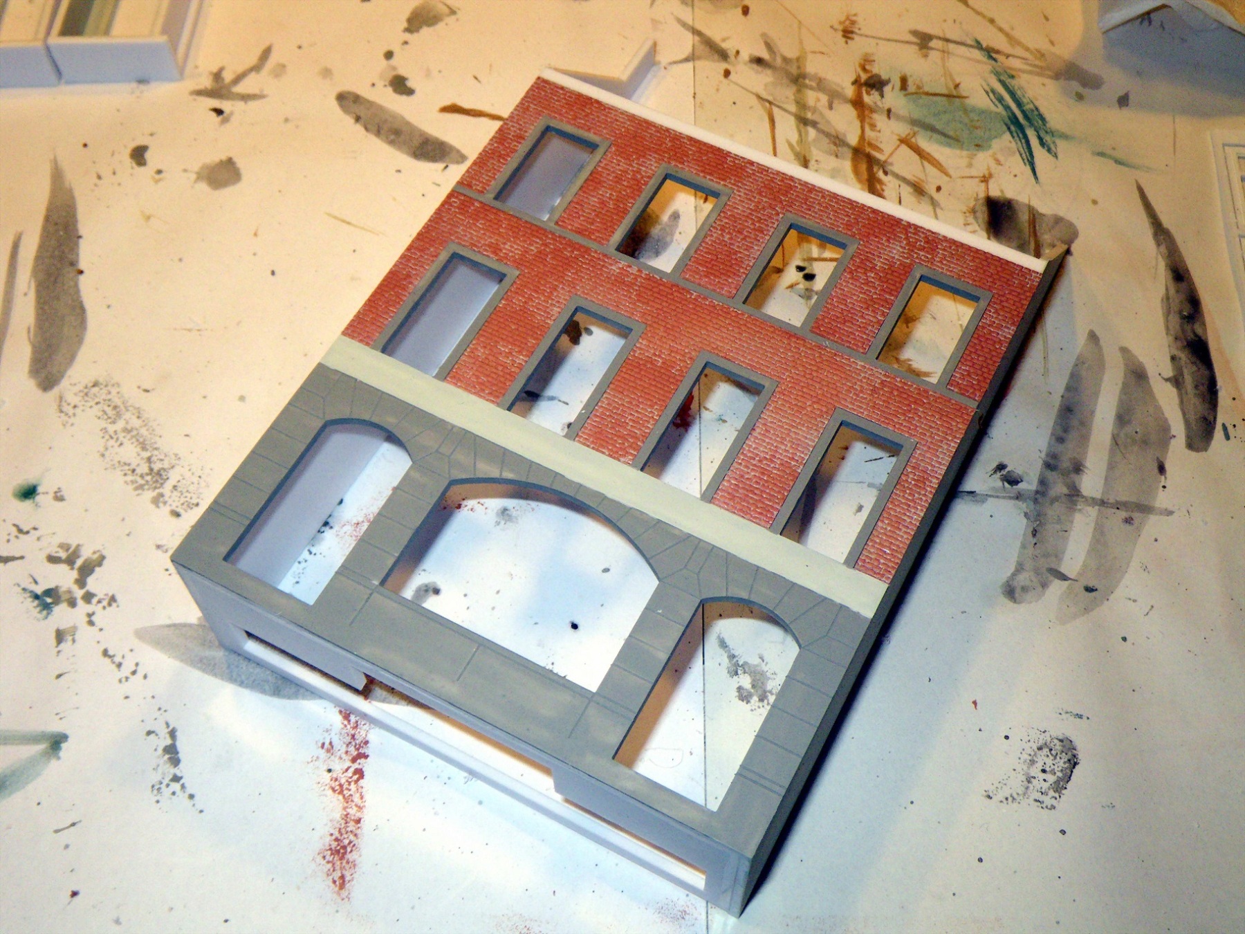

We maken weer een nieuw gebouw erbij. Woning met winkel op begane grond. Ook komen er verdiepte deuren aan de zijkant van de voorgevel op begane grond.
Hier liggen de verdiepte ingangen er nog voor...
en hier zitten ze erin verbouwd.
Toen is de baksteenlaag aangebracht.

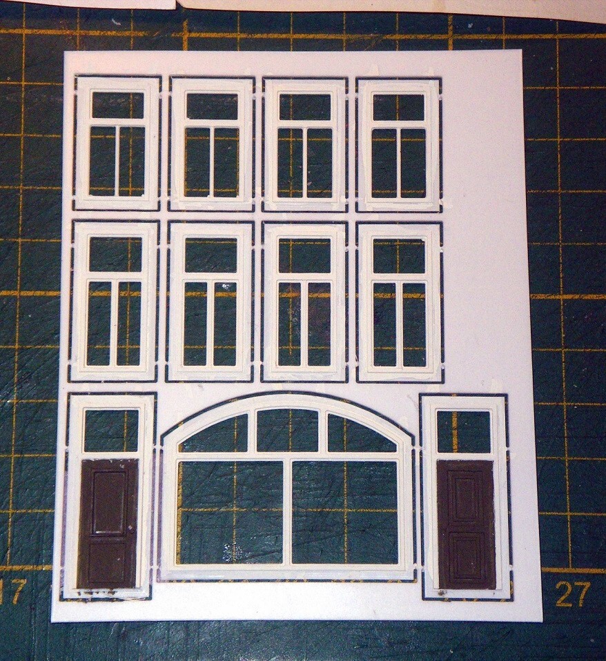

En hier liggen de raam- en deurkozijnen klaar om ingebouwd te worden.
Binnenkort meer hierover...

Intussen toch weer wat kunnen doen...

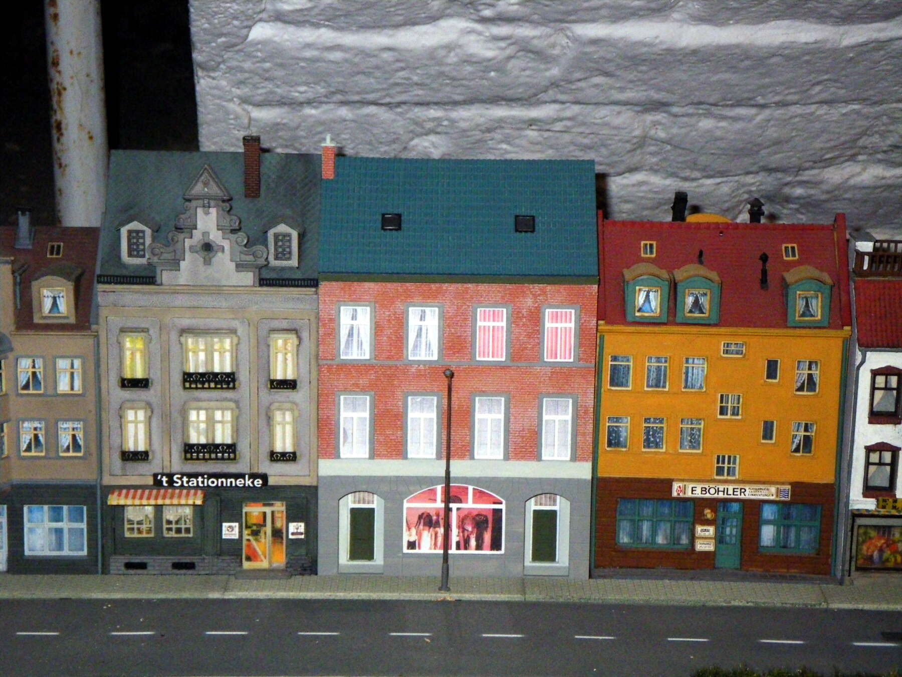

Dit is het resultaat voor dit gebouw.
Hier onder wat ander licht.

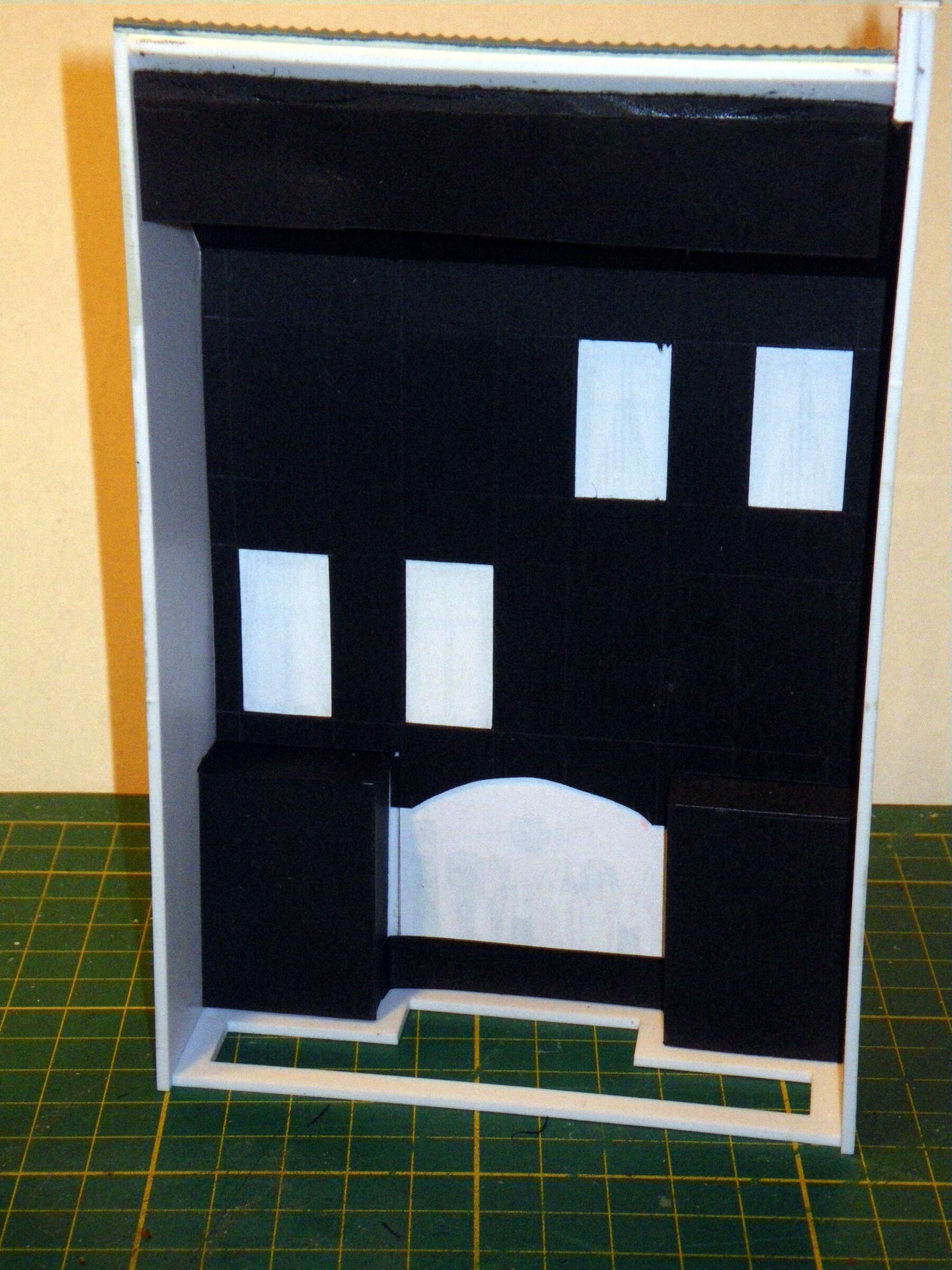

Hier is te zien hoe we ervoor zorgen dat straks niet ieder raam verlicht zal zijn.. Uiteraard kan dit op verschillende manieren gedaan worden.
Dit is onze oplossing.
En we hebben alweer 1 gebouw klaar op de clubbaan. De verlichting zal nog wel even duren voordat we dit allemaal hebben aangesloten.

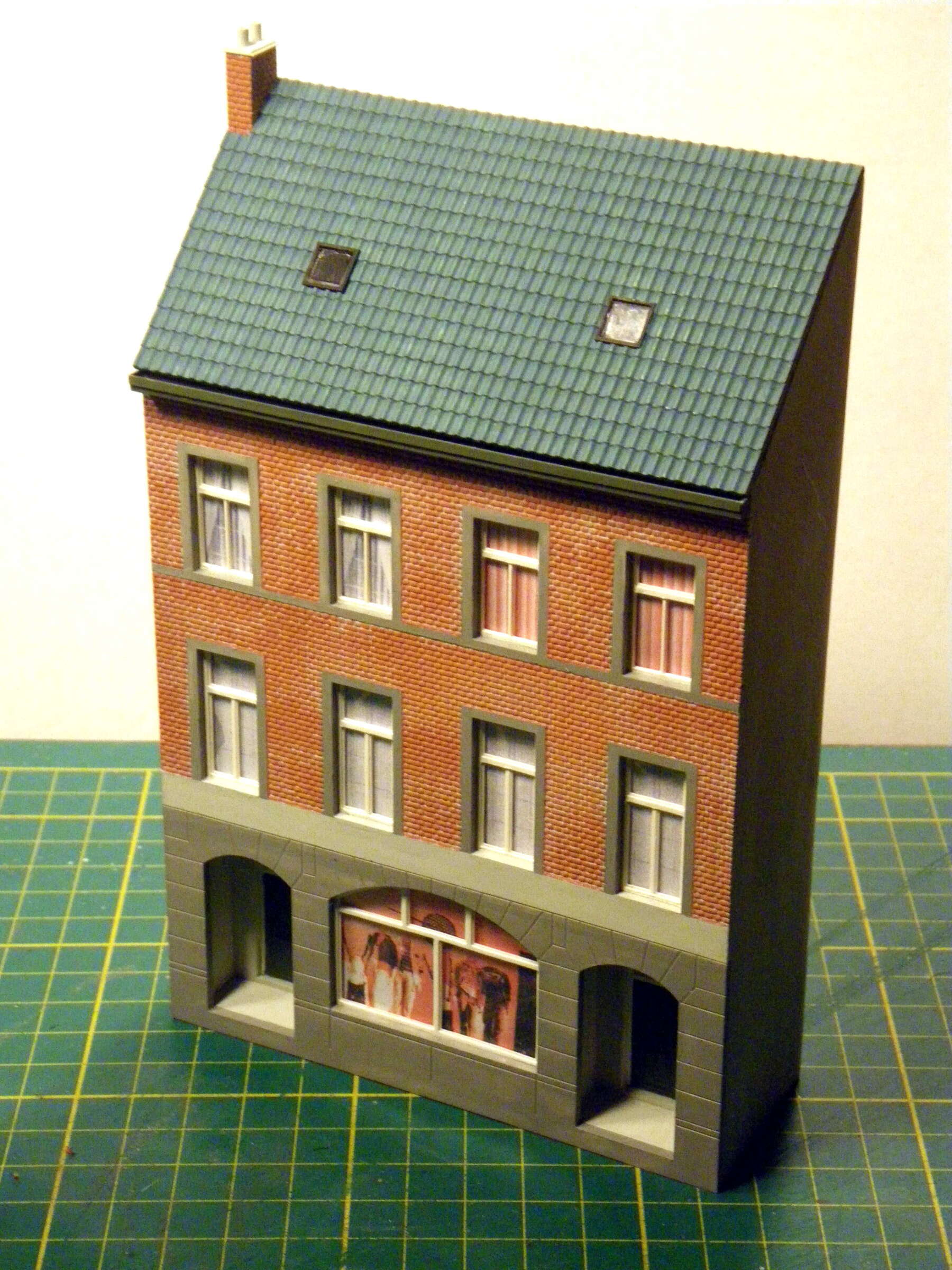

Intussen toch weer wat gedaan wat we kunnen laten zien...

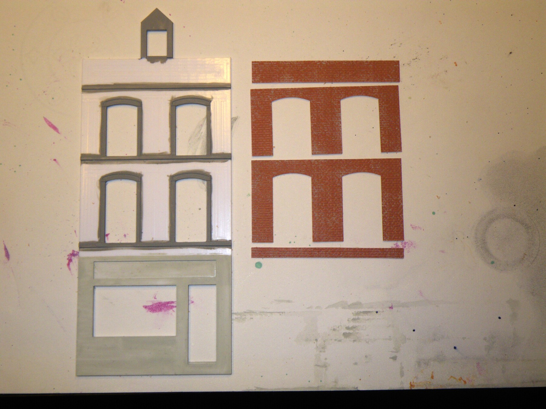

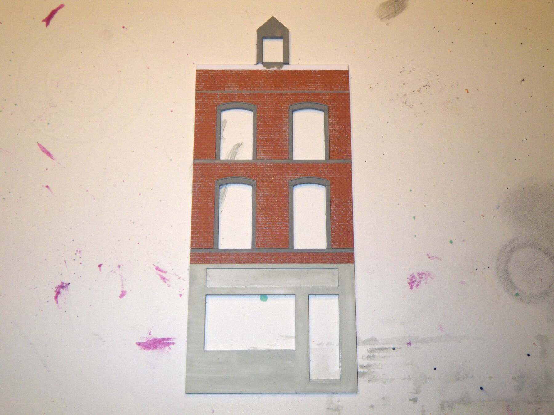

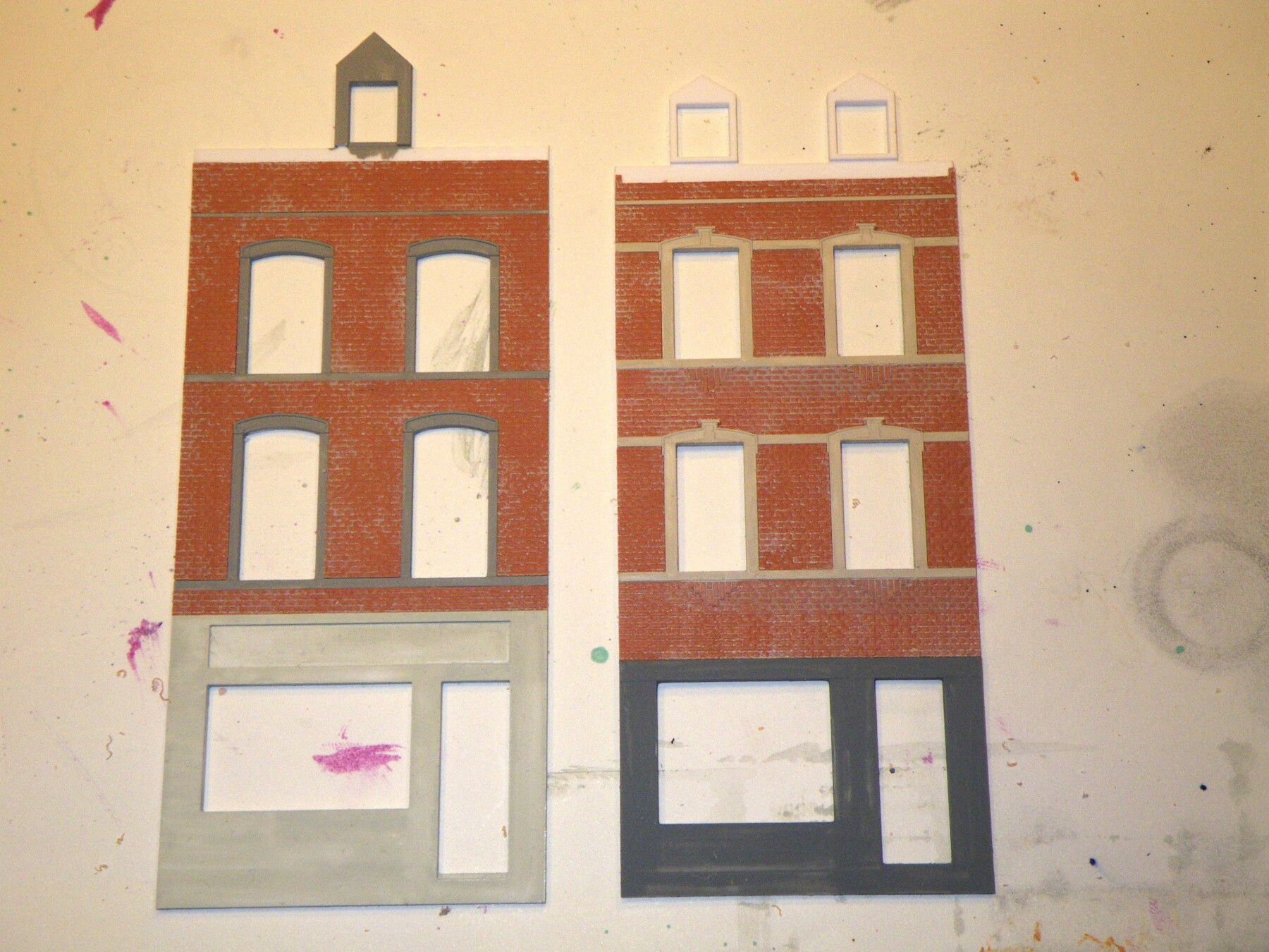

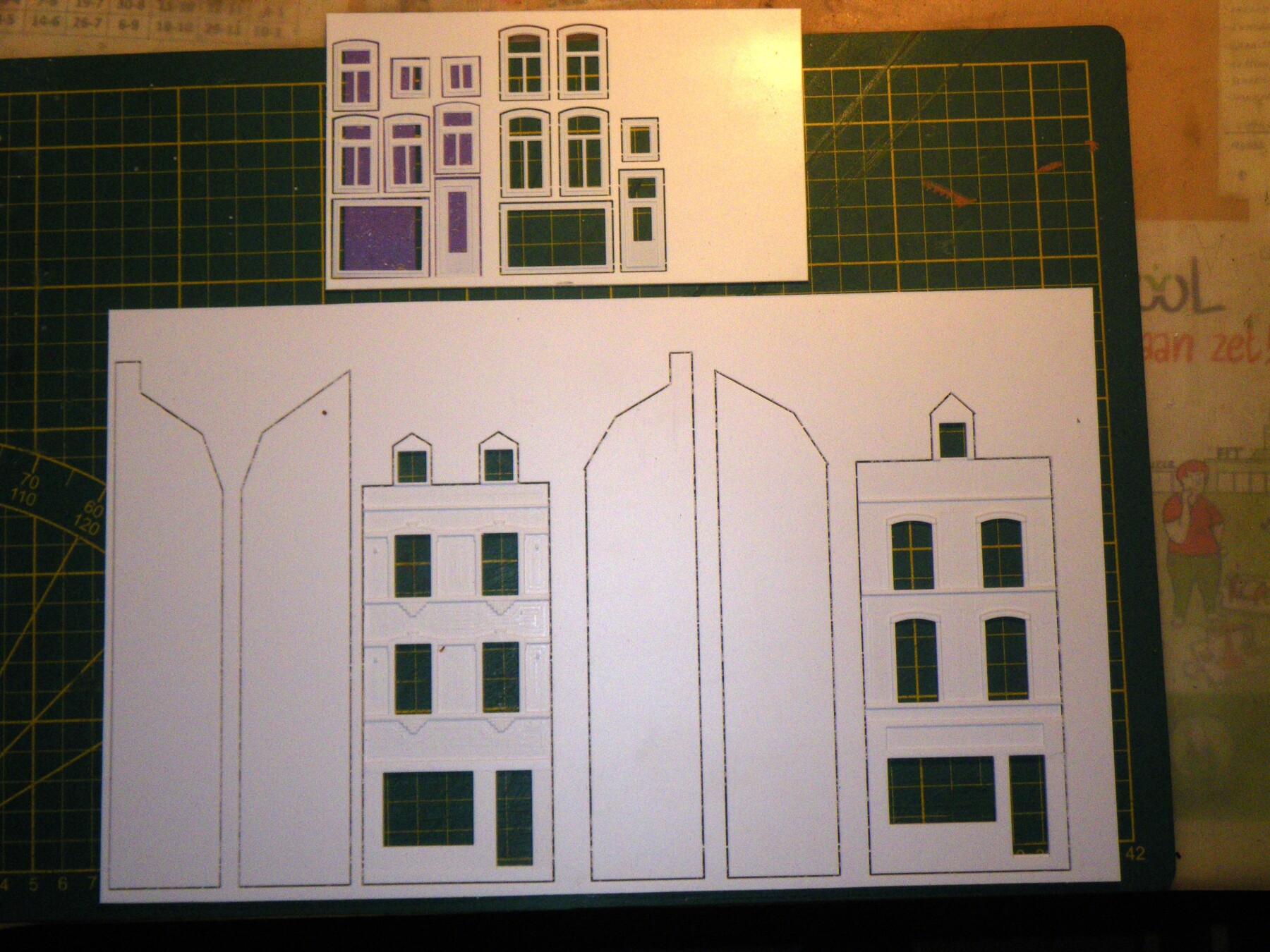

Weer aan 2 stadshuizen begonnen. We kunnen steeds meer "lege plekken" opvullen.
Wanneer de details zijn ingekleurd, is het tijd voor de bakstenen.
Deze gaan als puzzelstukje in de gevel....
en het 2e gebouw volgt al snel.
De aansluiting van de verlichting vergt meer werk dan verwacht.
Dit gaat per modulebak. De straatverlichting is op de eerste module aangesloten. Nu moeten de huizen op die module nog aangesloten worden.
Wordt vervolgd....

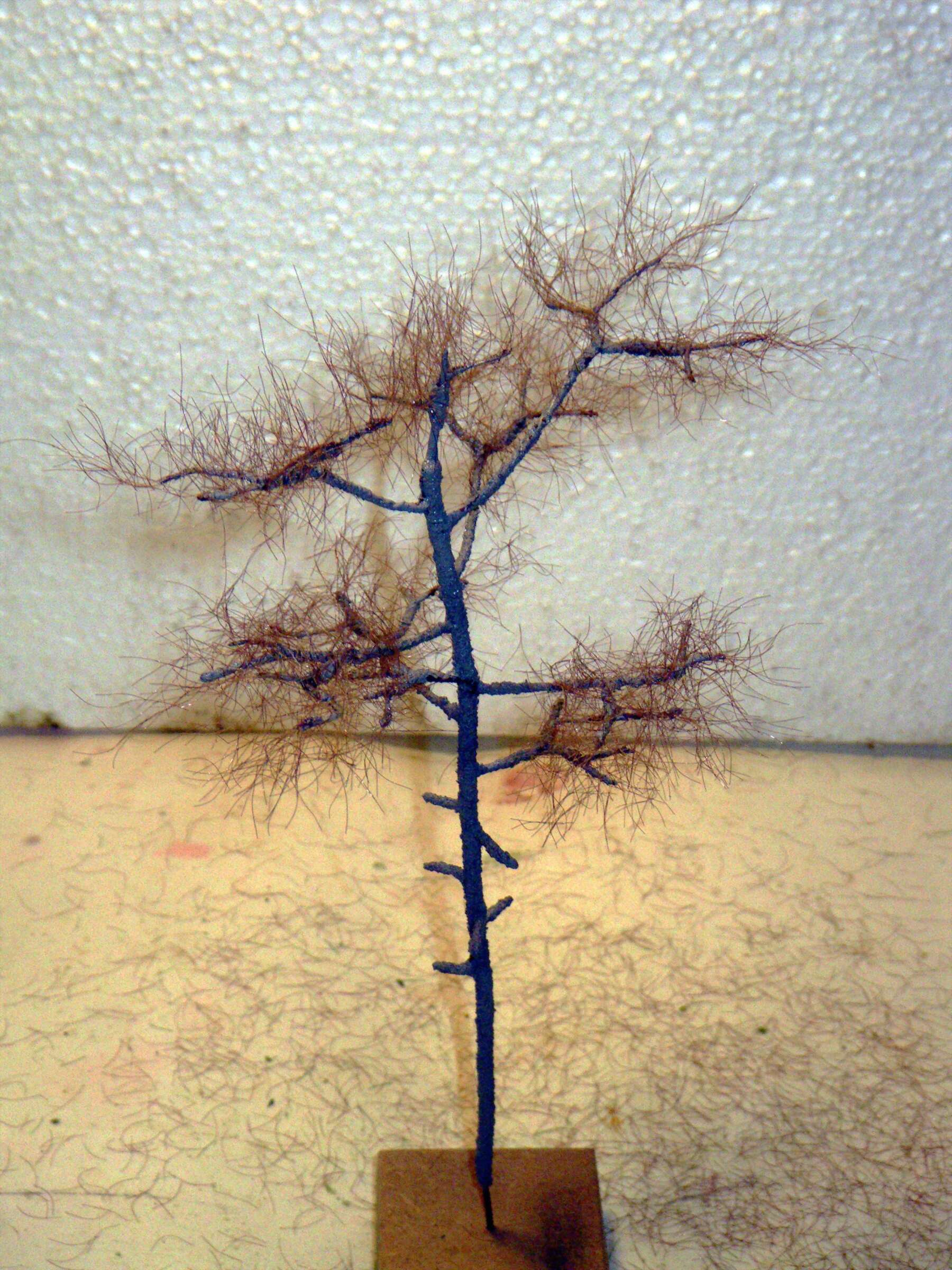

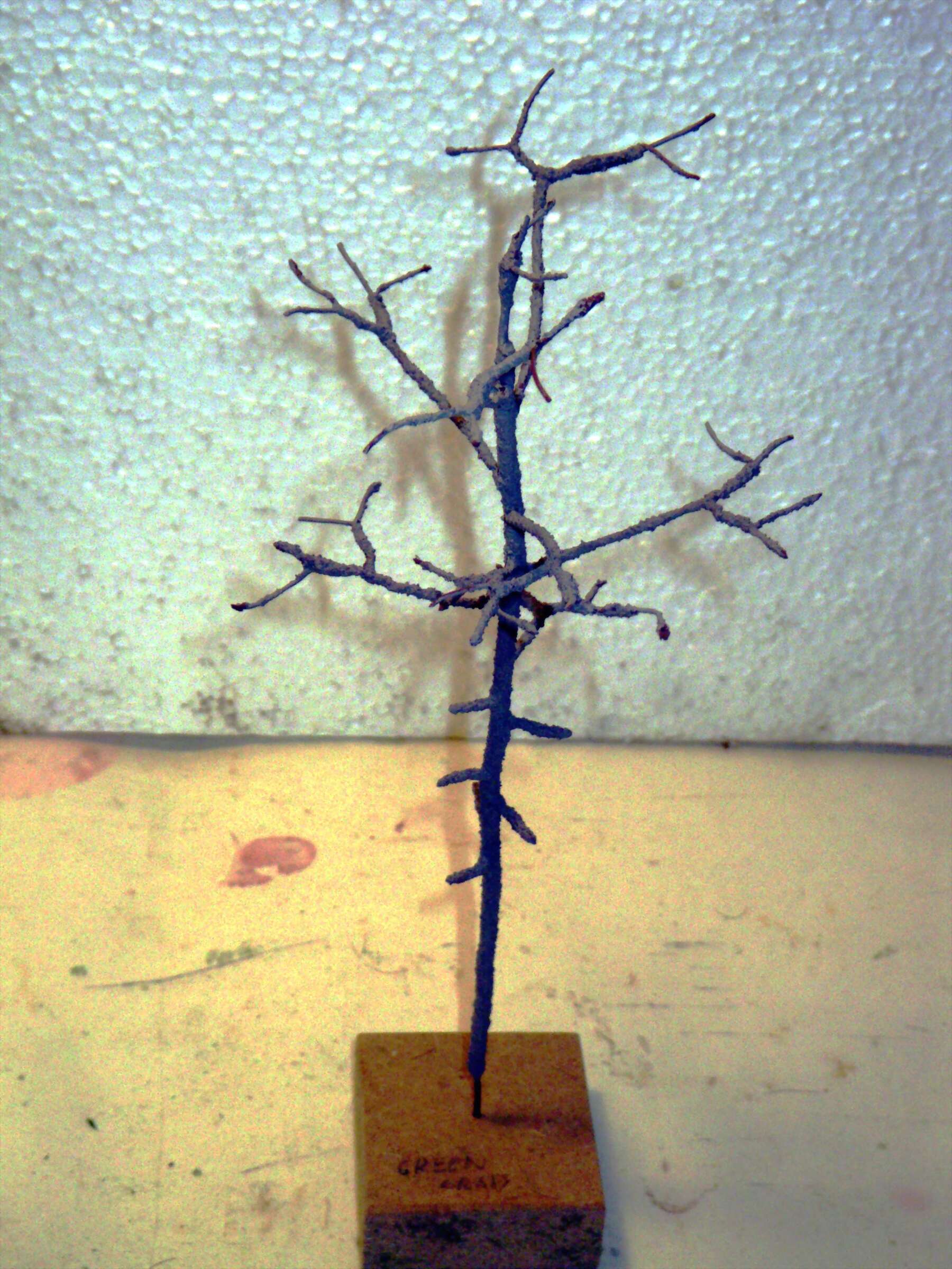

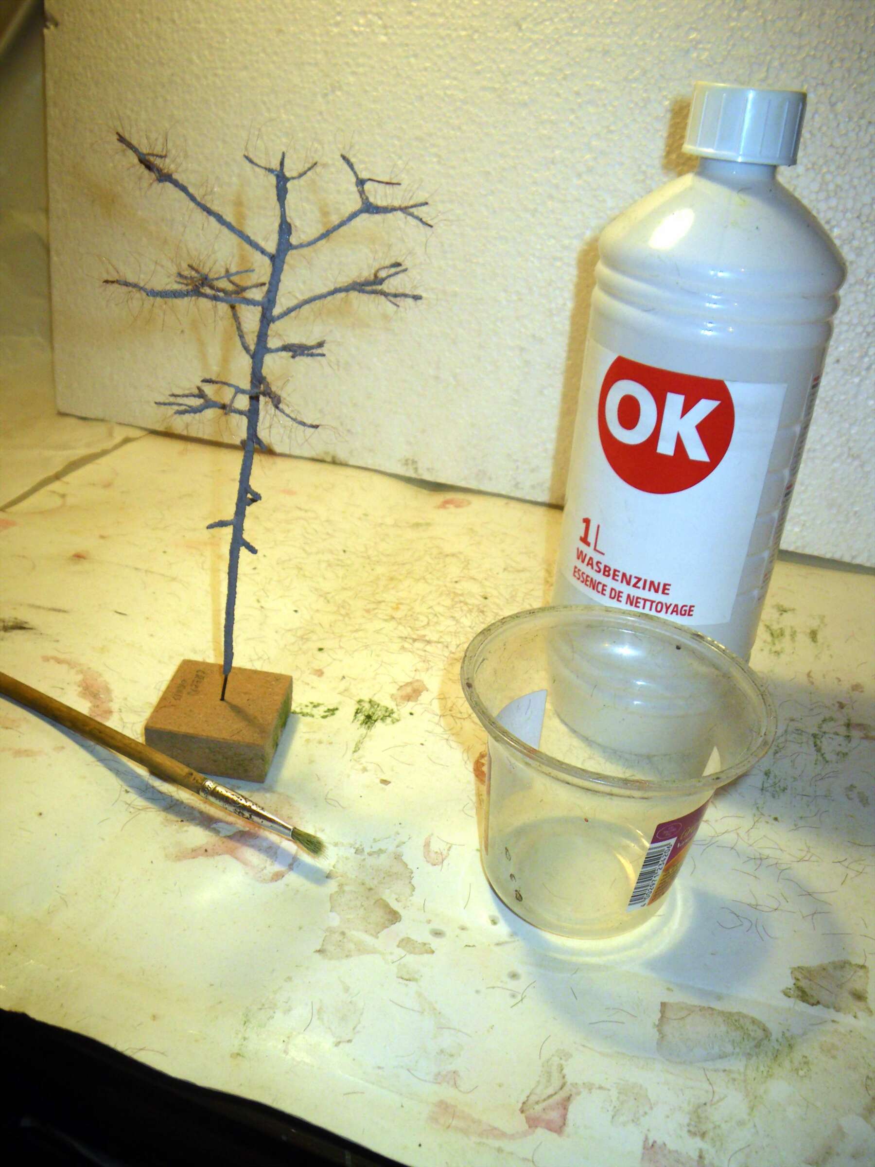

Er stonden al een hele tijd een klein aantal frame-tjes van naaldbomen in het lokaal. Hoogste tijd om eens te bekijken of we daar wat
mee konden doen.
Een aantal soorten grasvezel uitgezocht en aan de slag ermee.
Dit is een zo'n frame-werk waarmee we proberen of we daar een grove den kunnen maken.

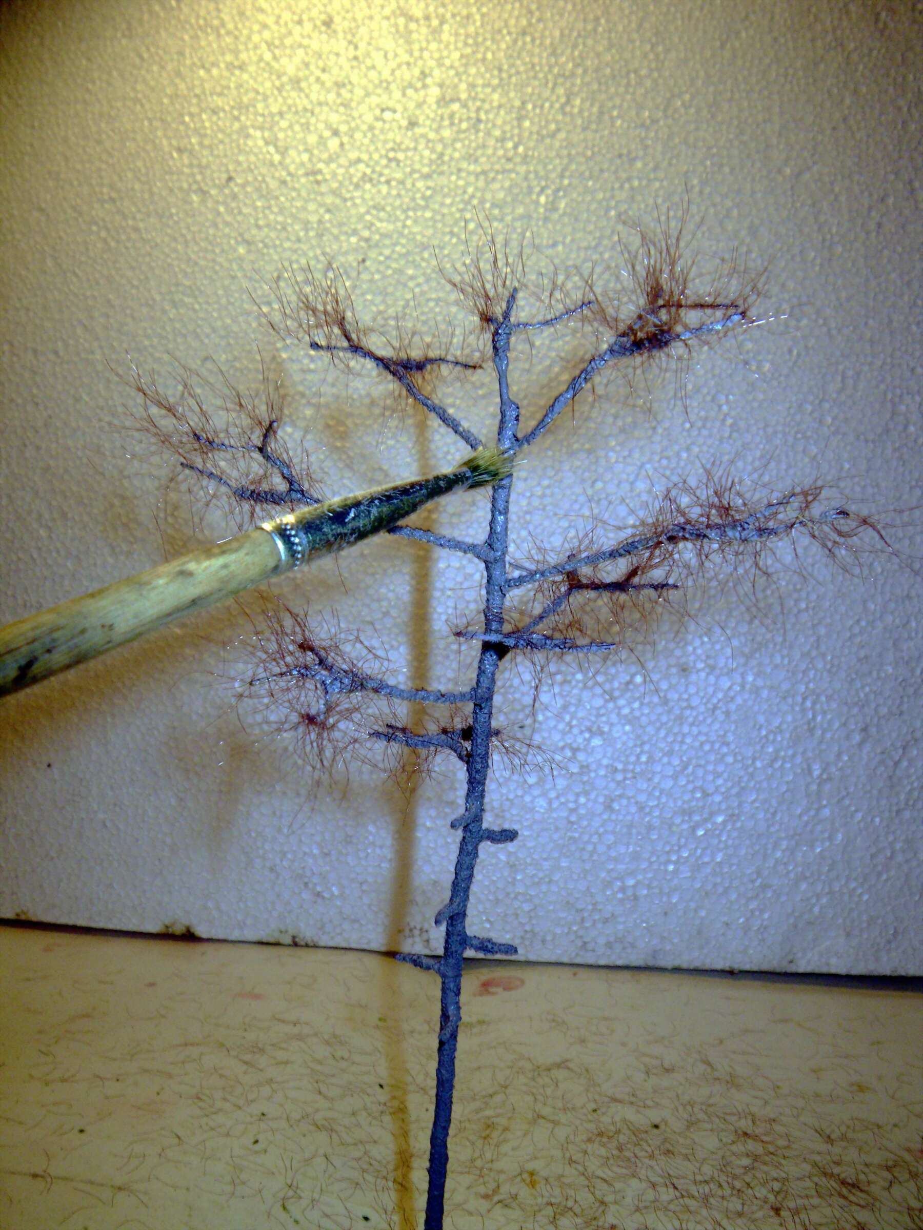

De topjes lichtjes inspuiten met spuitlijm en een 1ste laag 12mm vezels in bruin.
Daarna de overtollige vezels verwijderen met wat wasbenzine en een klein stug kwastje.
Dan een 2e en 3e laag 12mm vezels aanbrengen en steeds de stam schoonmaken met dat kwastje.
Zo ontstaan er al flinke plukken met boomkruinen.

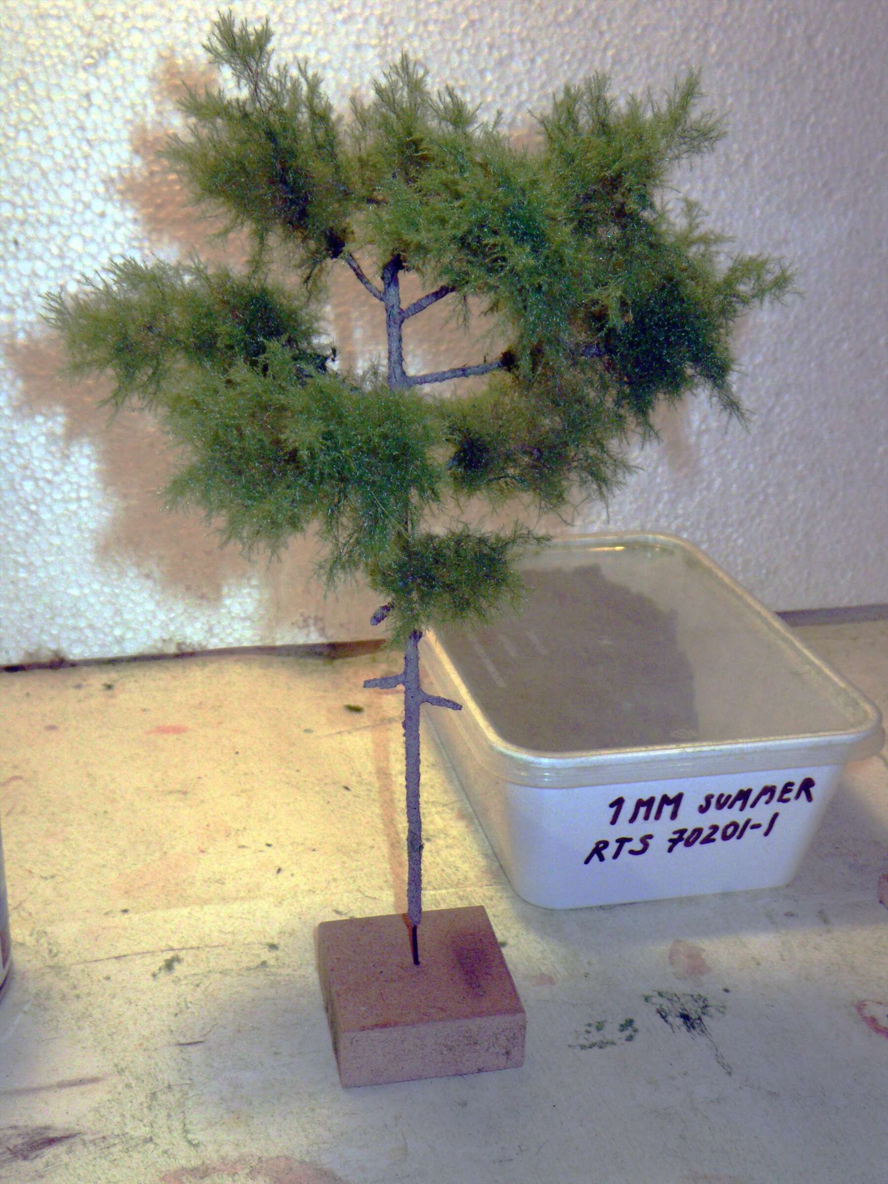

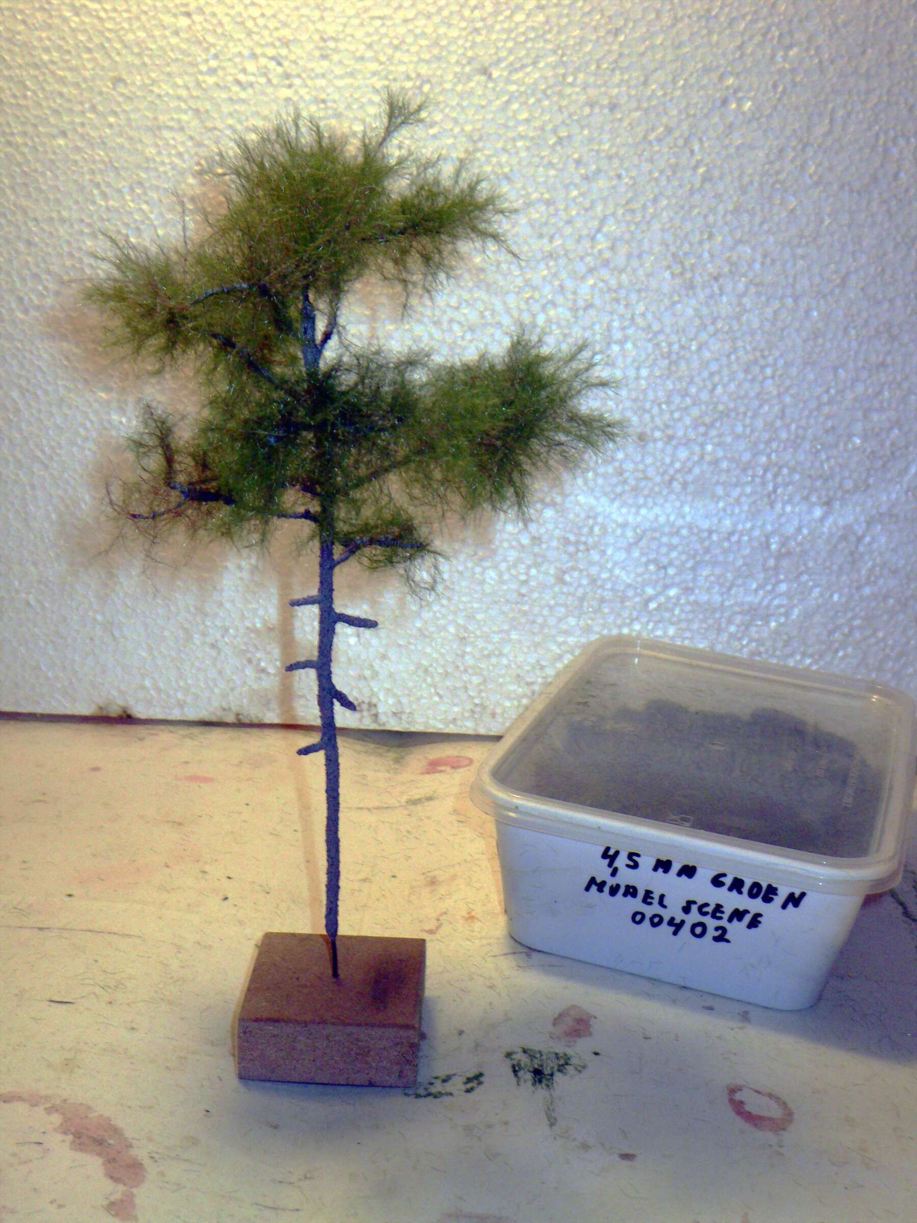

Toen 4,5mm groene vezels aangebracht. Hierdoor worden de boomkruinen al wat voller.
Als laatste 1mm vezels erop. Hierdoor wordt deze boom echt een naaldboom.
Is een 1ste test. Eerst maar een bekijken hoe deze het bij de clubbaan gaat doen. Dan kunnen we beter zien hoe de vorm en kleur is geworden.
Wordt vervolgd...
