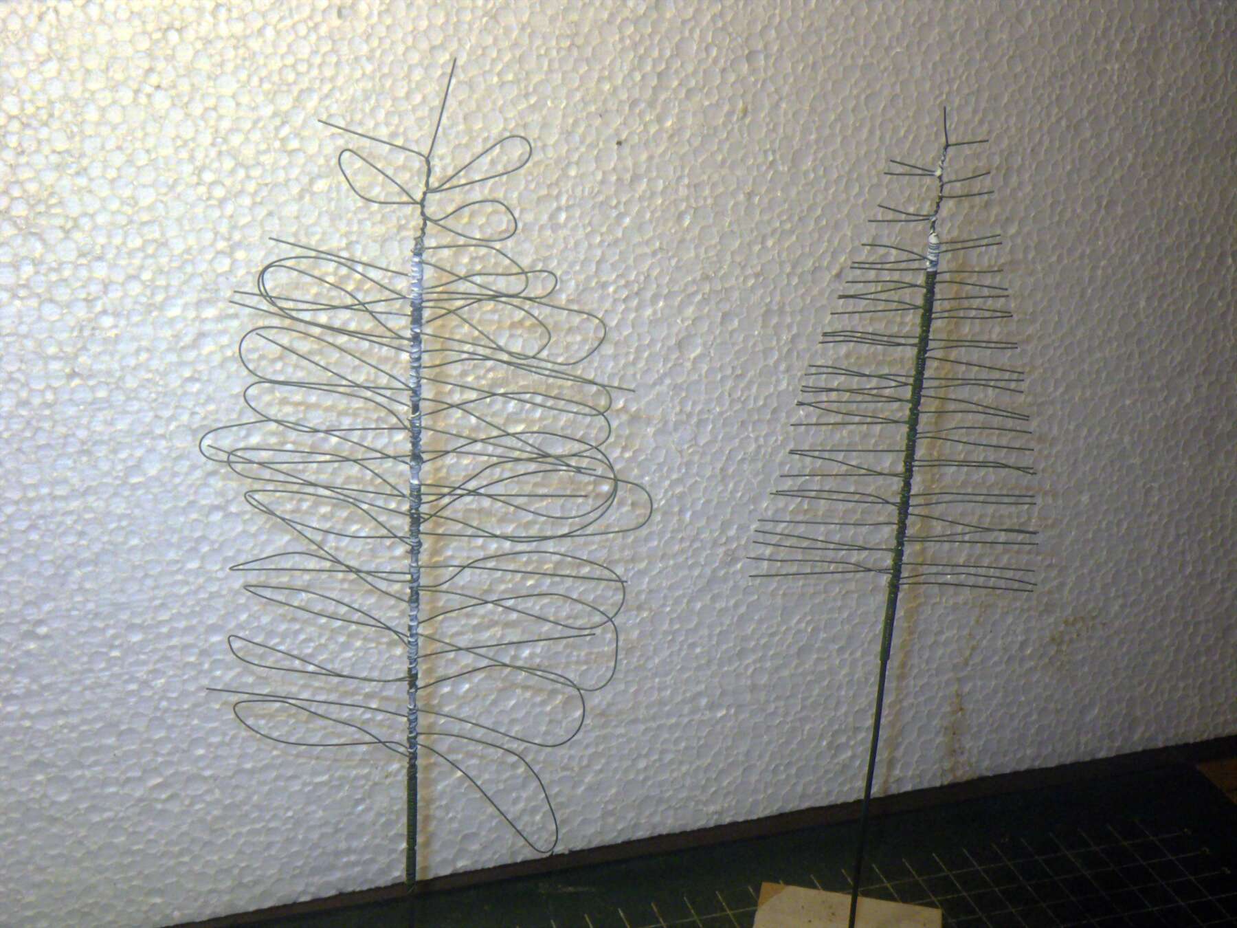

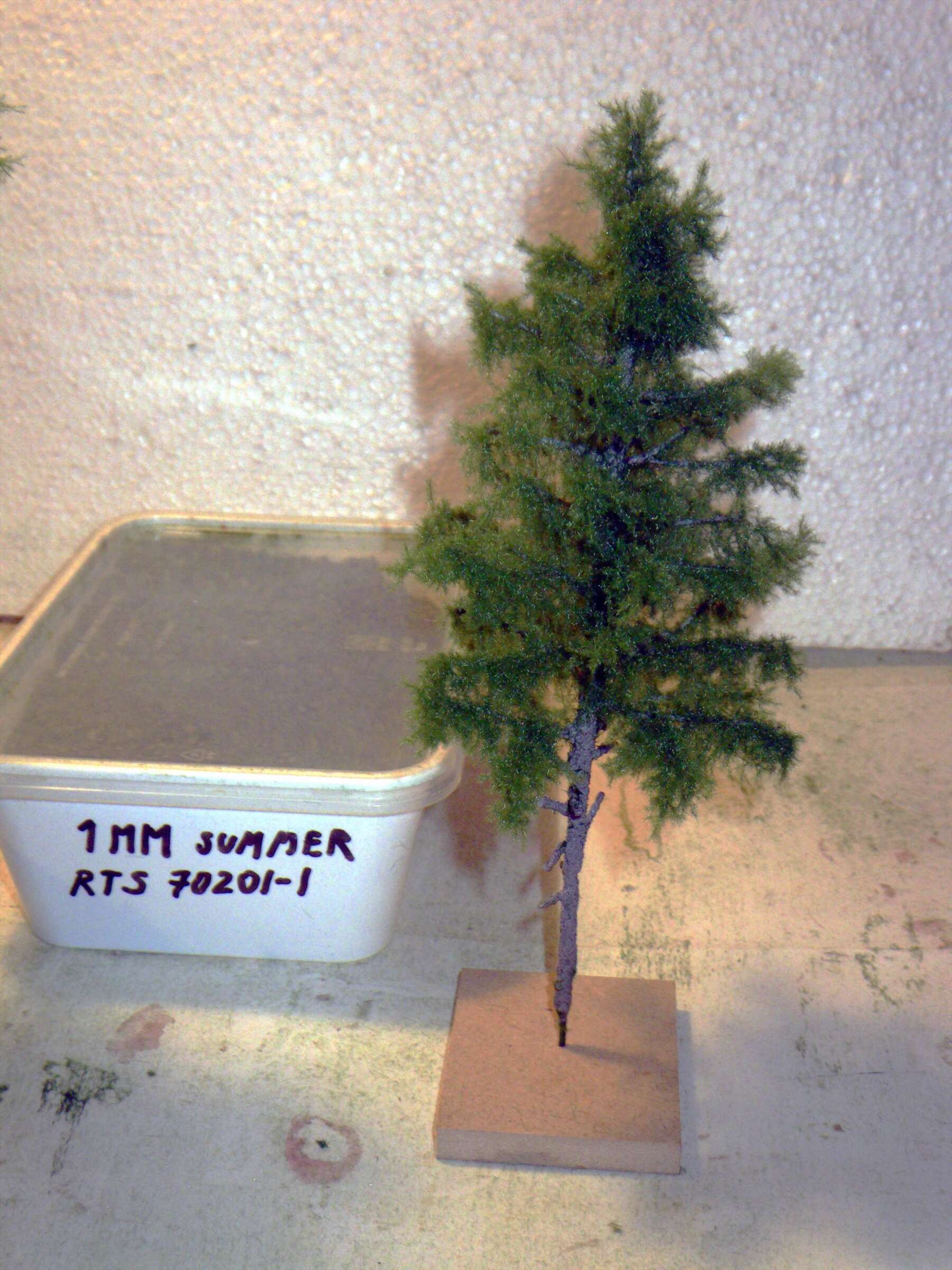

Deze keer een andere soort naaldboom gemaakt.
Stap 1 en 2 is hier te zien. Stam is bloemendraad van 1,5mm dik. De takken zijn uit 0,4mm dik bloemendraad.
Bovenaan worden een paar lussen om 0,4mm draad gemaakt. Iets lager gaat de draad om de dikkere stam gedraaid worden.
Steeds een draad om de stam wikkelen en lussen maken die naar beneden steeds iets groter worden.
De draad om de stam steeds met iets secondelijm fixeren.
Dan de lussen open knippen.
Dan de losse takken verdelen rondom de stam. Hier mag iets onregelmatig gewerkt worden zodat er wat variatie ontstaat.

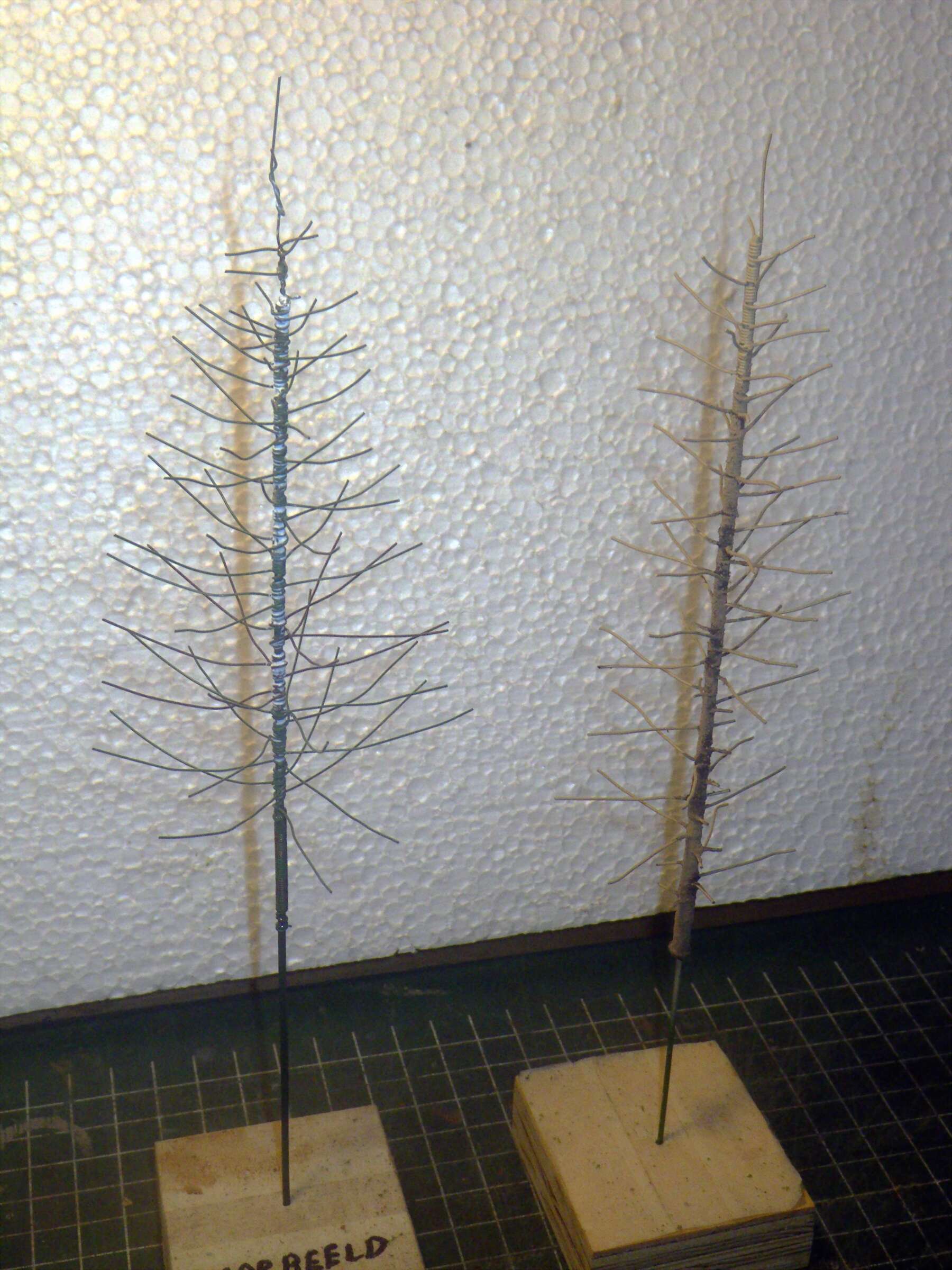

Dan de stam met houtlijm insmeren en met niet al te grove zaagsel instrooien. Naar beneden toe deze stap herhalen (nadat de lijm aangedroogd is) om de stam steeds iets dikker te krijgen.
Dan de stam met een grijs/okermix inkleuren. Echte naaldbomen hebben meer grijs dan bruin als stamkleur.

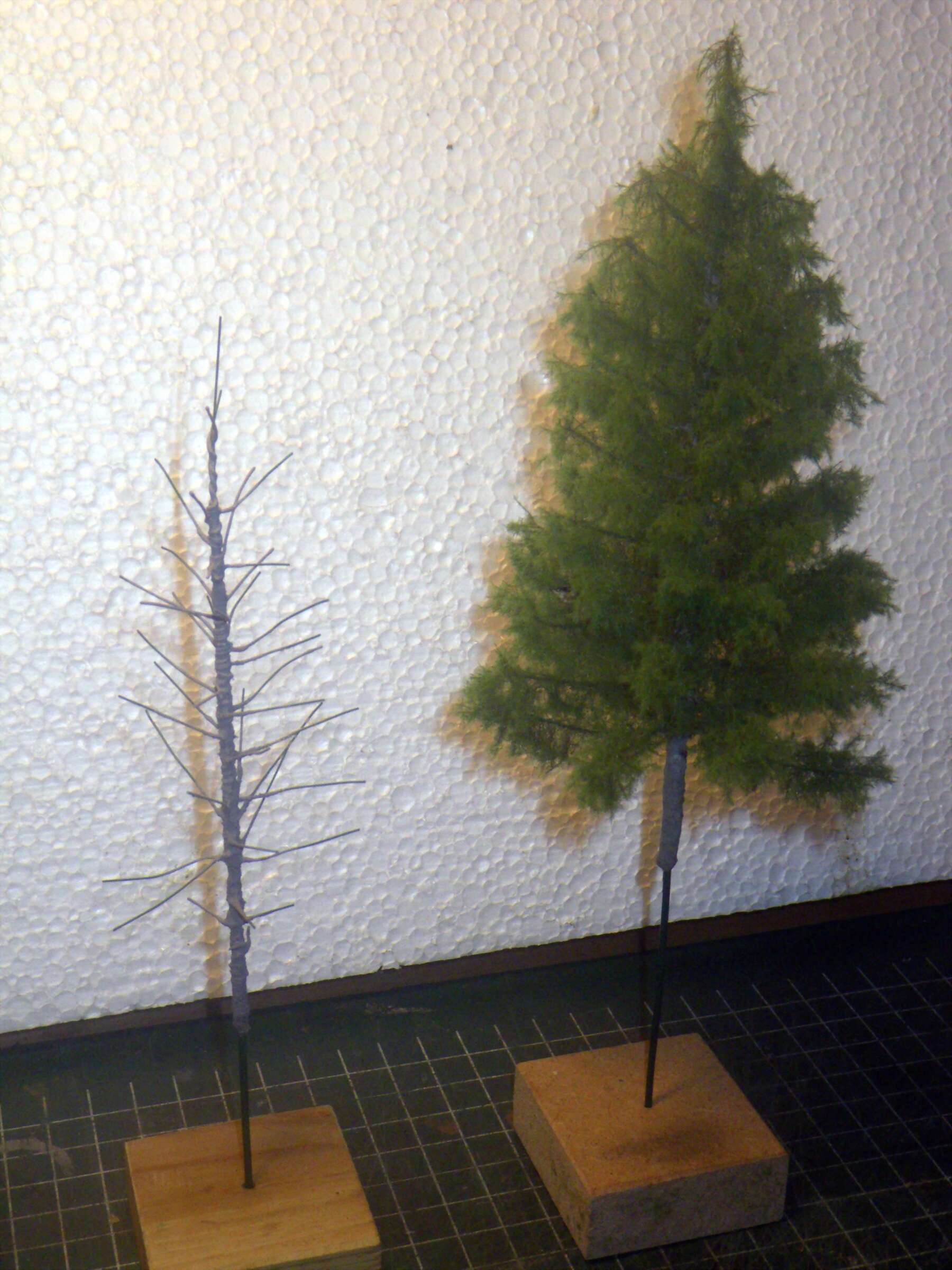

Dan komen de naalden met statisch gras op de takken.
Eerst kom 4,5mm grasvezel via bison spuitlijm op de takken. Hou de boom ondersteboven tijdens het begrassen van de takken.
Blaas de vezels naar benden en maak de stam via een korte klein borsteltje en wasbenzine schoon.
Wij deden 2 tot 3x deze stap op de takken om die een wat voller aanzien te geven.
Dan komt 1mm vezel als laatste erop zodat en echt naald-effect ontstaat. Let op! Er is maar weinig nodig en 1mm valt nogal snel uit de begraser.
Het beste is om deze vezels er van opzij op te schieten, anders ploft je boom veel te snel veel te vol met dit spul.

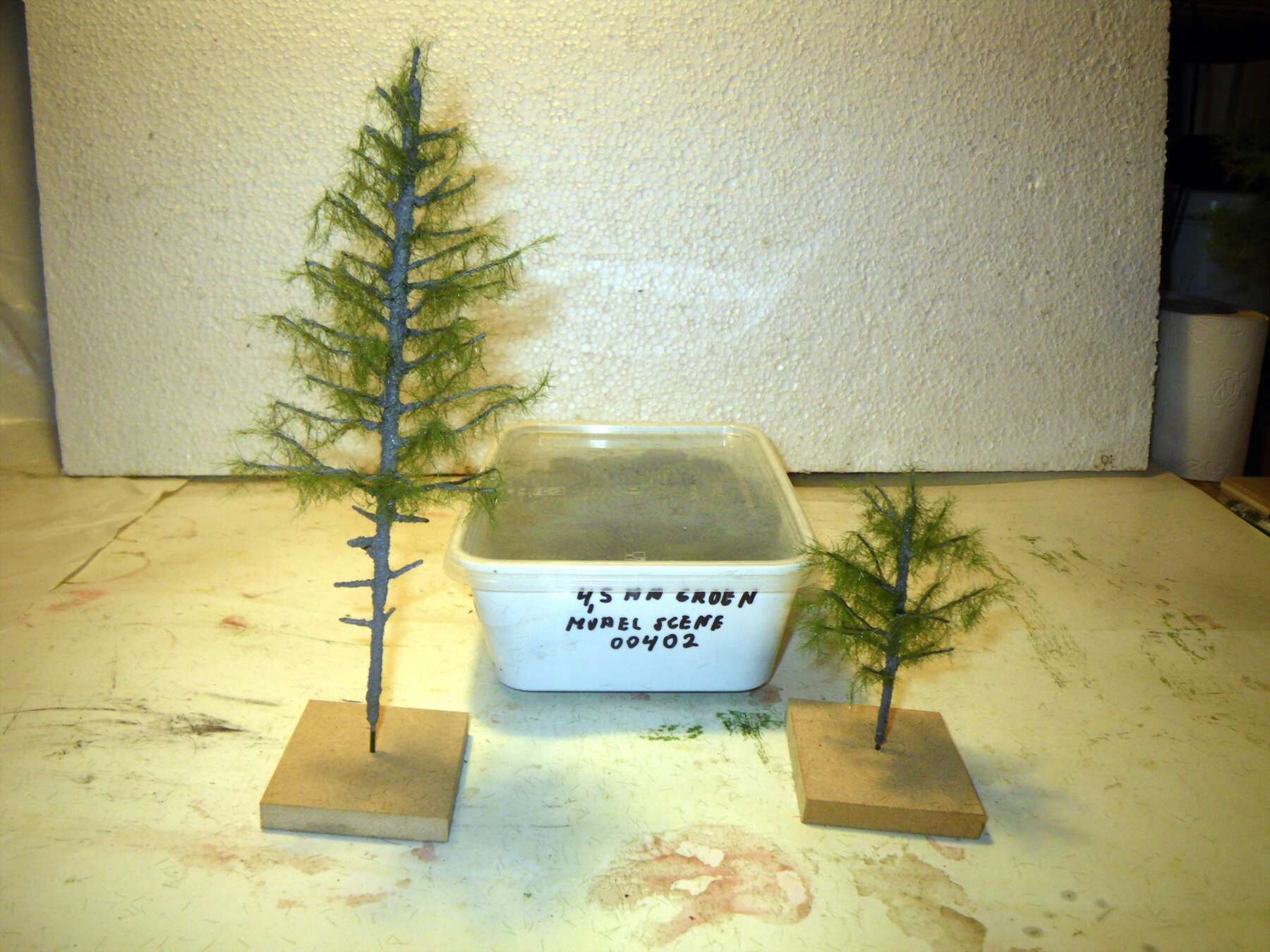

Dit is het resultaat. De vezels hebben snel de neiging om te blinken. Met matte spuitvernis van bijv. "MOLOTOW BELTON PREMIUM 400ML 253 CLEAR COAT MATT" is dat snel te verhelpen. Een dunne waas vernis is al voldoende om het blinken te verwijderen.
Dit zijn vrij goedkope spuitbussen. als je er gelijk een paar koopt, zijn de portokosten te overzien.
Hier hebben we een kleine partij gereed staan.
Wordt vervolgd...

Het ziet er heel biologisch uit. Voor mijn gevoel hadden de naalden wat kariger gemogen.

Zijn de eerste probeersels. Uiteraard voor verbetering vatbaar.

mooi verslagje Johan!
Het is muggenziften maar als je ipv de 1mm 0,5 mm vezeltjes gebruikt?...

Ik vind ze er prima uit zien, kleinere vezels is geen garantie dat het er beter uit gaat zien!
Ook ligt het eraan wat je wilt na bootsen fijne spar of grove spar, of zelfs coniferen?

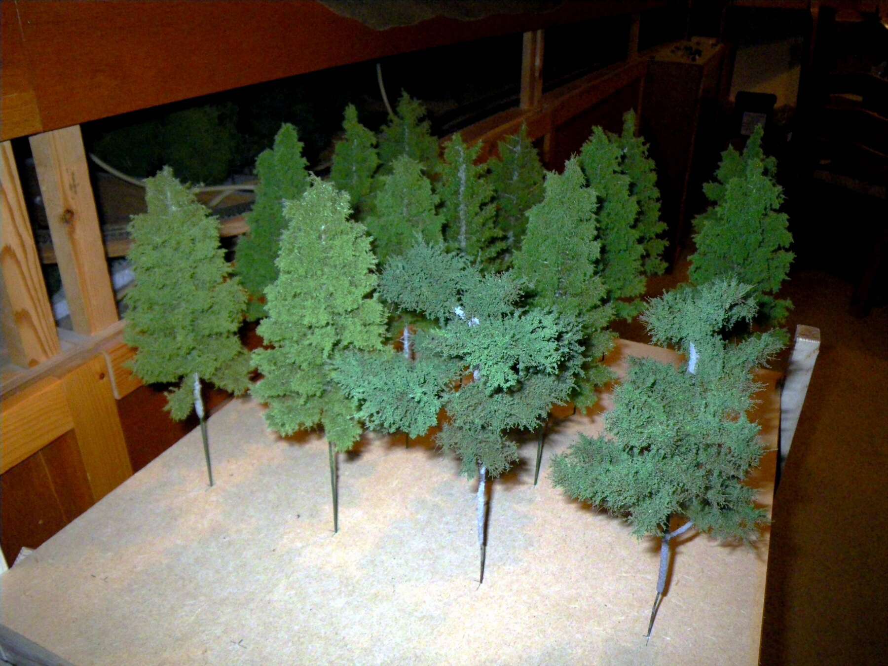

Intussen ook een aantal loofbomen gemaakt.
Ook hier begonnen met bloemendraad van 1,5mm waar 0,4mm takken zijn gemaakt. Deze zijn erna met spuitprimer behandeld voor goede hechting
van de volgende stap.
De volgende stap is een papje van acrylkit met verf in een lichte basiskleur.
Door het flitslicht is deze veel lichter op deze foto dan in het echt.
Dan is er een soort "stamboomkleur" aangebracht en de eerste vezels (met de electrostaat en spuitlijm) van 10mm. Hierna een laagje vezels van 4mm, ook met de electrostaat.
Nu met spuitlijm een laag "woodland scenics medium green" aangebracht.
Hier de stappen op een rijtje gezet.
Door met kleuren te wisselen ontstaat er een gevarieerd resultaat.
De volgende partij bomen worden uit "zeeschuim" gemaakt. De meesten onder ons een welbekend plantje dat opgedroogd wordt gebruikt als basis voor loofbomen.
Wordt vervolgd...

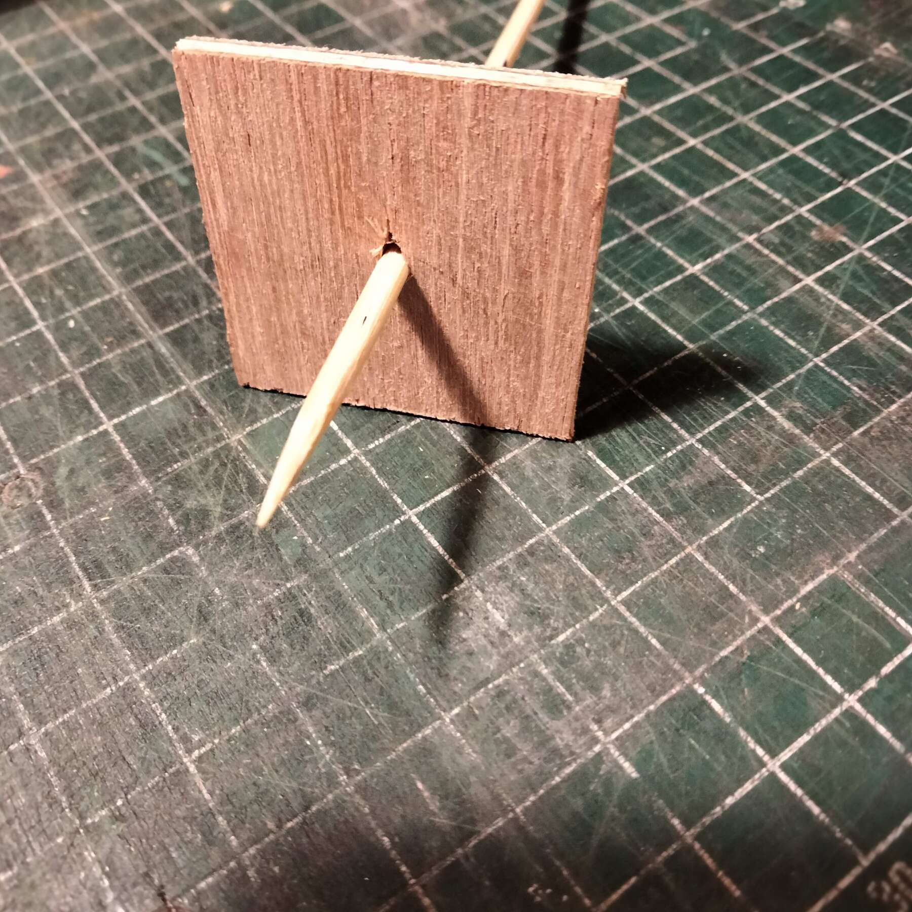

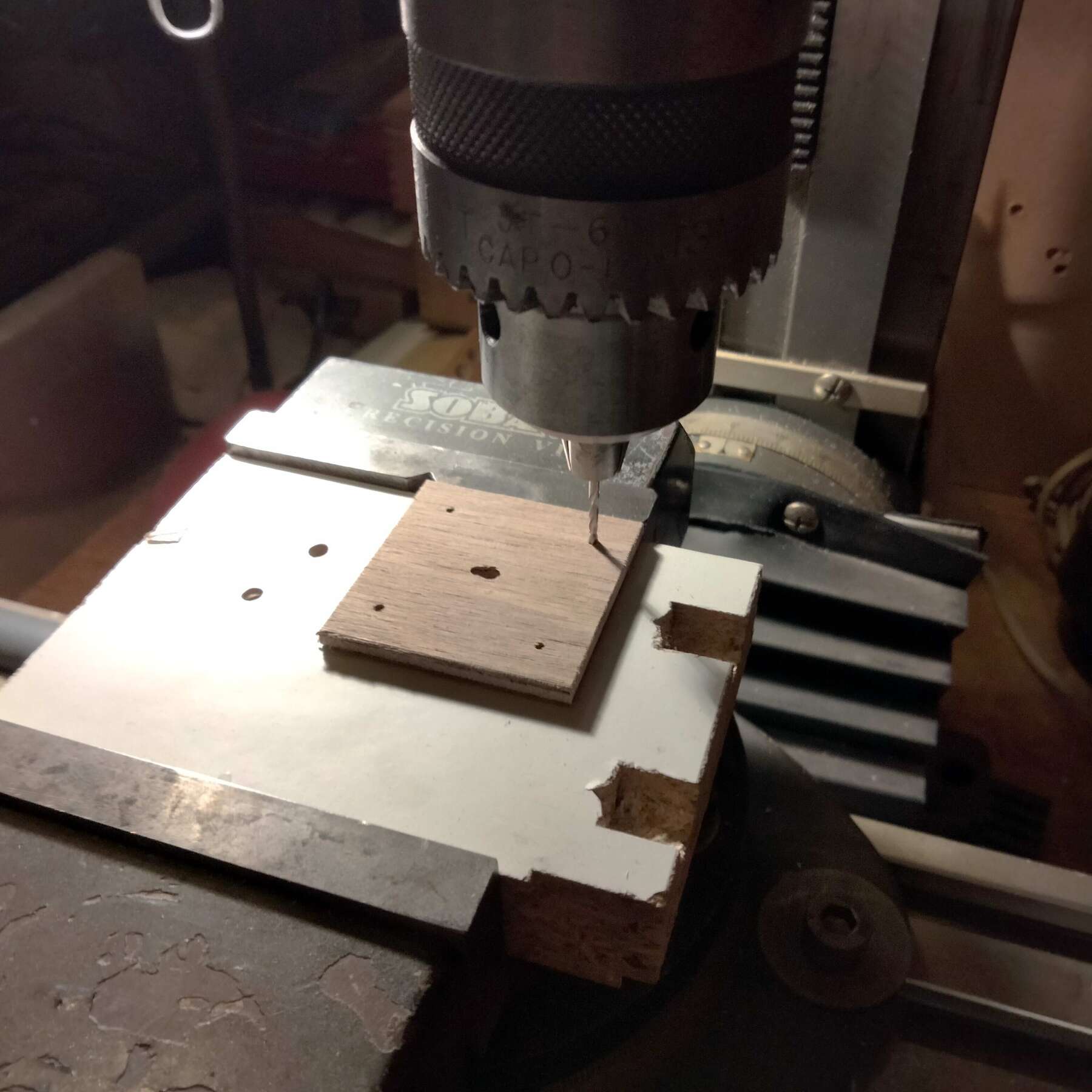

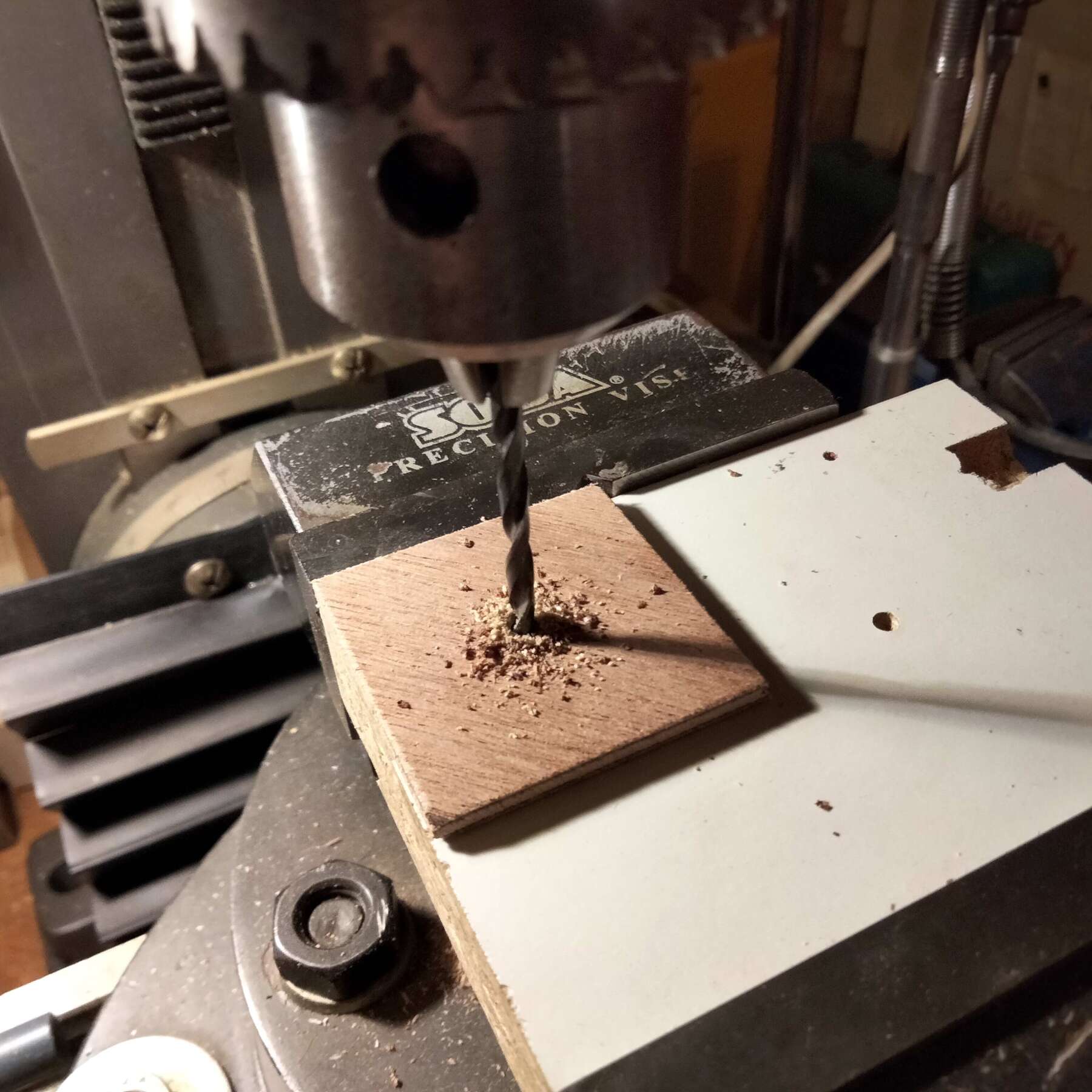

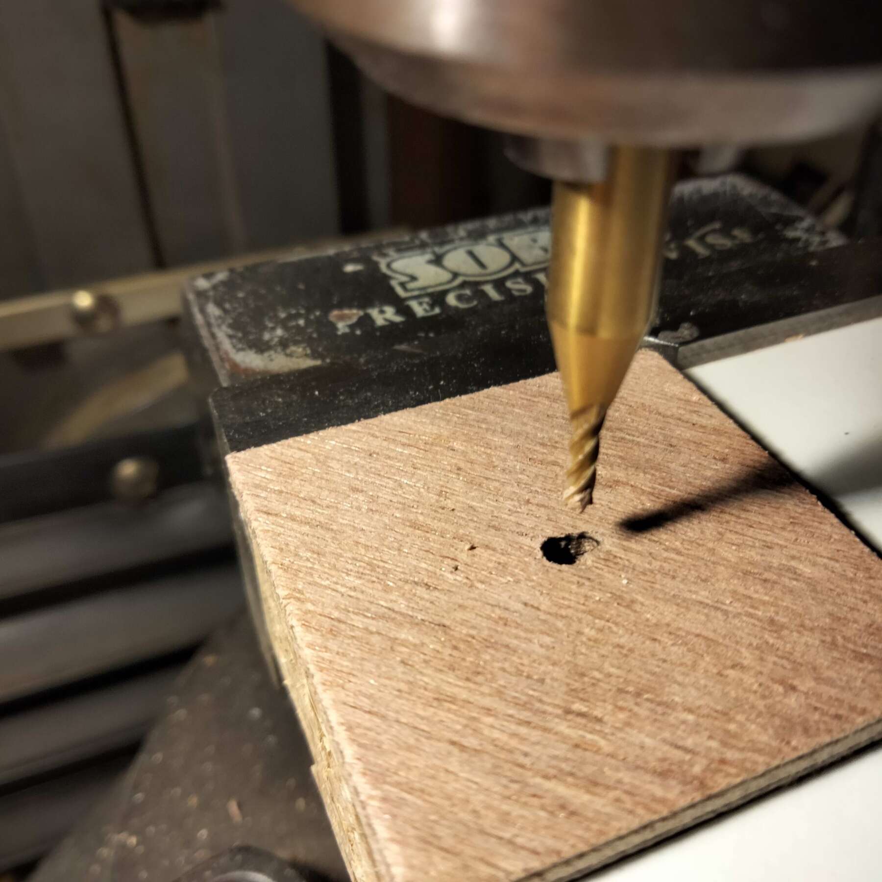

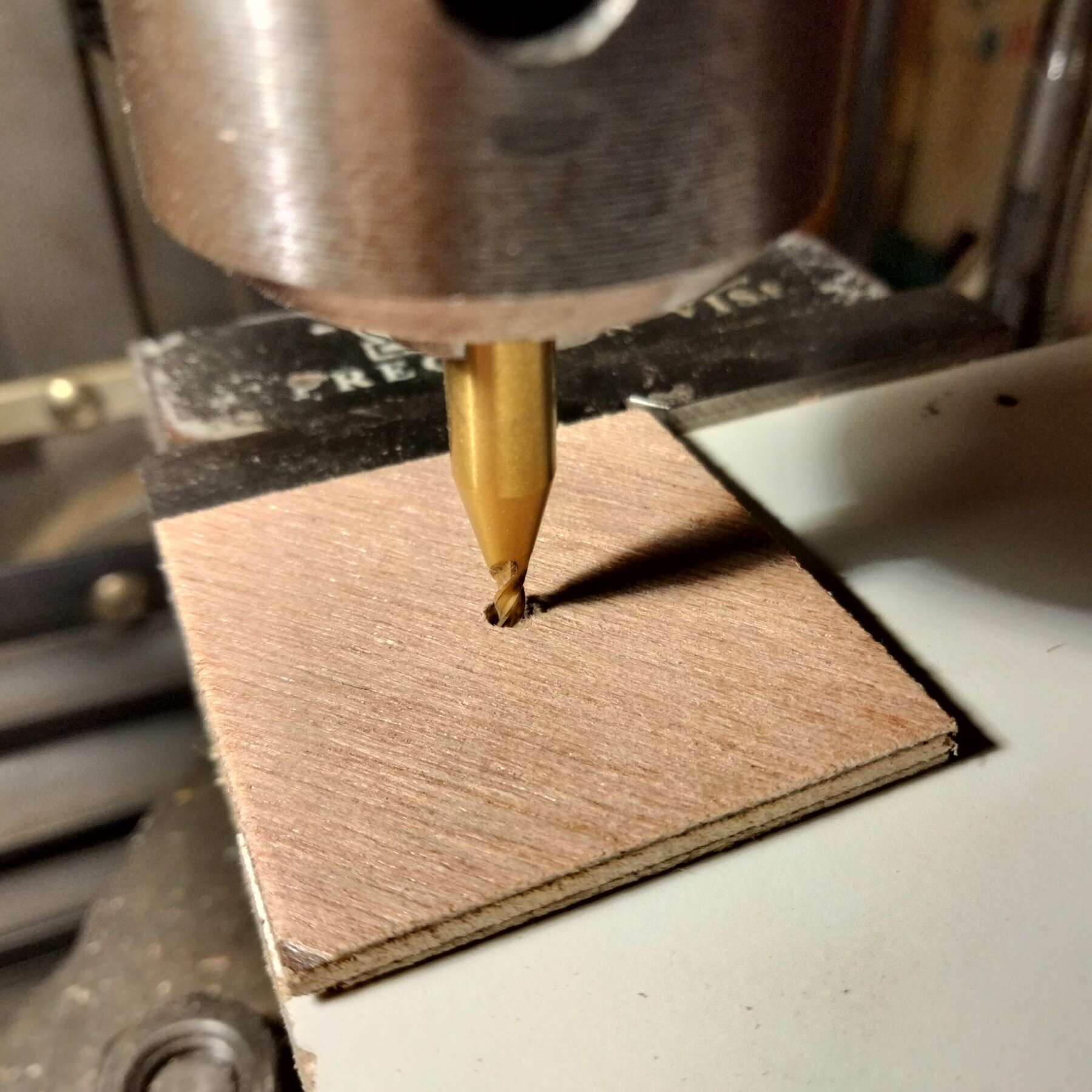

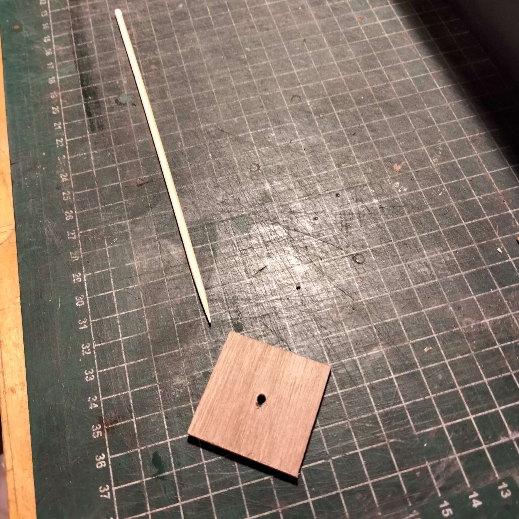

Intussen hebben we toch wat afbeeldingen van de verlichting in de gebouwen.
Deze verlichting wordt met SMD-leds gemaakt. Het was even puzzelen hoe we dit het handigst zouden doen als we hiervoor SMD ledjes gaan gebruiken. We hebben iets nodig waar de ledjes op vast komen te zitten en een methode om die op de juiste (raam)hoogten te monteren.
Hiervoor hebben we het volgende bedacht.
Eerst beginnen we met een vierkant plaatje triplex. Daar gaat later een sateh-stokje doorheen waarop de leds zitten. Dus boren we eerst een gat voor het stokje (in dit geval 3,1mm doorsnede).
Dan volgt er een klein sleufje waar de bedrading doorheen moet gaan passen. Het sleufje wordt 2mm, anders komt het later allemaal niet goed te zitten
2mm freesje eerst recht naar beneden, dan richting het 1e gat en dan weer recht omhoog. Dit zou met een 2mm boortje niet goed lukken omdat die dan meteen zijn weg gaat zoeken naar het 1e gat omdat we te kort erop zitten.
Zo krijgen we dus een gat voor het stokje en een sleufje voor de draden.
Nu nog 4 kleine gaatjes voor de schroefjes bij de eindmontage onder de baan.
Montageplaatje en stokje in 1 afbeelding.
en hier het resultaat. De volgende stap wort het solderen van de leds en de bevestiging op dit werk tot nu toe.

Leuk idee.
(Ineens zijn de schroefgaatjes weg??)
Het stokje steekt door de bodemplaat in het model.
Een rechtopstaand stokje met de Leds eraan.
Kan het stokje niet gewoon in/aan de bodemplaat gemaakt worden?

Zou kunnen. wij besloten voor aansluiting van onderaf door de topplaat. Zo kunnen we bij montage de hoeveelheid licht in het gebouw aanpassen zonder steeds over de baan te hangen om erbij te kunnen.
Rond het station is de scenery nogal diep naar achteren. De aansluiting op het "lichtnet" moet zowiezo van onderen aangesloten worden en als je er toch onder zit....
