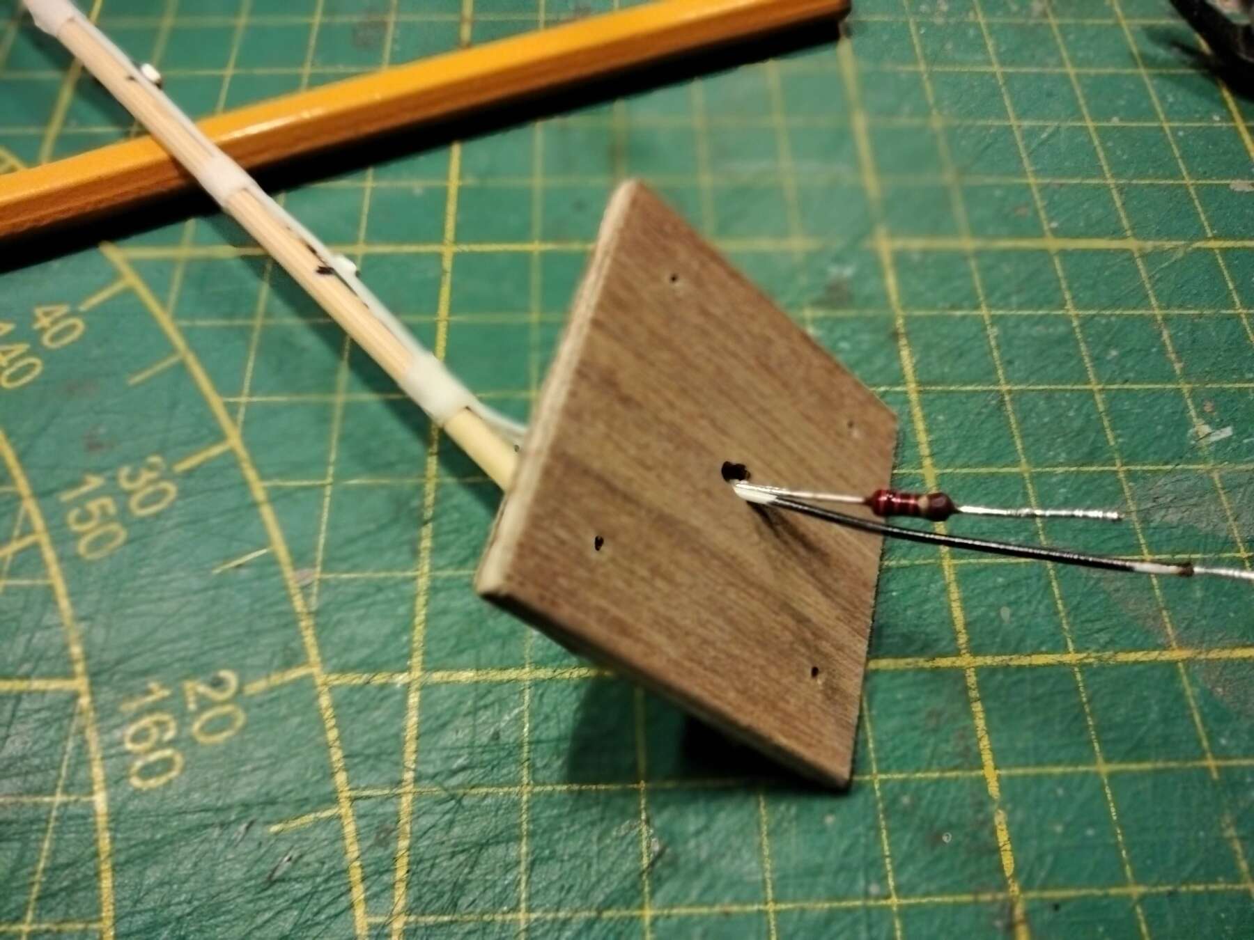

Intussen hebben we toch wat afbeeldingen van de verlichting in de gebouwen.
Deze verlichting wordt met SMD-leds gemaakt. Het was even puzzelen hoe we dit het handigst zouden doen als we hiervoor SMD ledjes gaan gebruiken. We hebben iets nodig waar de ledjes op vast komen te zitten en een methode om die op de juiste (raam)hoogten te monteren.
Hiervoor hebben we het volgende bedacht.
Eerst beginnen we met een vierkant plaatje triplex. Daar gaat later een sateh-stokje doorheen waarop de leds zitten. Dus boren we eerst een gat voor het stokje (in dit geval 3,1mm doorsnede).
Dan volgt er een klein sleufje waar de bedrading doorheen moet gaan passen. Het sleufje wordt 2mm, anders komt het later allemaal niet goed te zitten
2mm freesje eerst recht naar beneden, dan richting het 1e gat en dan weer recht omhoog. Dit zou met een 2mm boortje niet goed lukken omdat die dan meteen zijn weg gaat zoeken naar het 1e gat omdat we te kort erop zitten.
Zo krijgen we dus een gat voor het stokje en een sleufje voor de draden.
Nu nog 4 kleine gaatjes voor de schroefjes bij de eindmontage onder de baan.
Montageplaatje en stokje in 1 afbeelding.
en hier het resultaat. De volgende stap wort het solderen van de leds en de bevestiging op dit werk tot nu toe.
Wordt vervolgd...

Re: M.s.v. De Percee bouwt aan nieuwe clubbaan
Reactie #458 Gepost op:
10 August 2025, 09:40:57 »
Leuk idee.
(Ineens zijn de schroefgaatjes weg??)
Het stokje steekt door de bodemplaat in het model.
Een rechtopstaand stokje met de Leds eraan.
Kan het stokje niet gewoon in/aan de bodemplaat gemaakt worden?

Reactie #459 Gepost op:
10 August 2025, 19:31:47 »
Zou kunnen. wij besloten voor aansluiting van onderaf door de topplaat. Zo kunnen we bij montage de hoeveelheid licht in het gebouw aanpassen zonder steeds over de baan te hangen om erbij te kunnen.
Rond het station is de scenery nogal diep naar achteren. De aansluiting op het "lichtnet" moet zowiezo van onderen aangesloten worden en als je er toch onder zit....

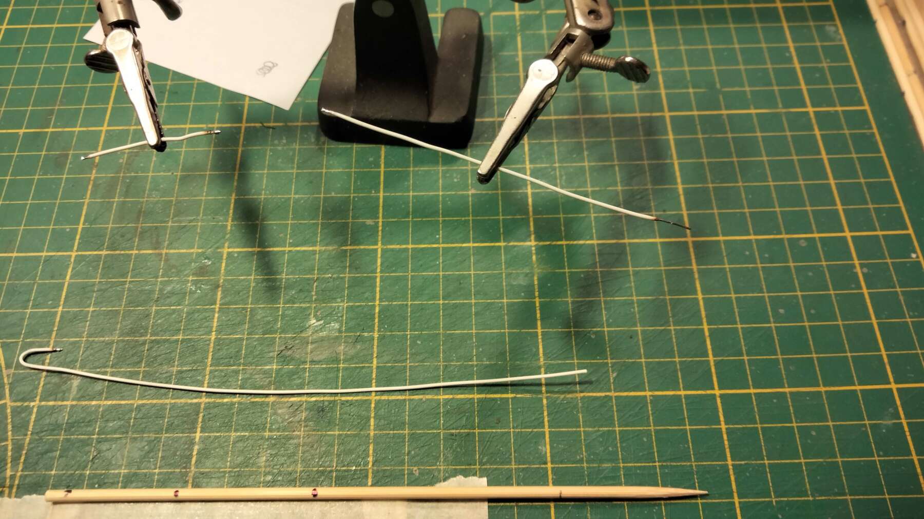

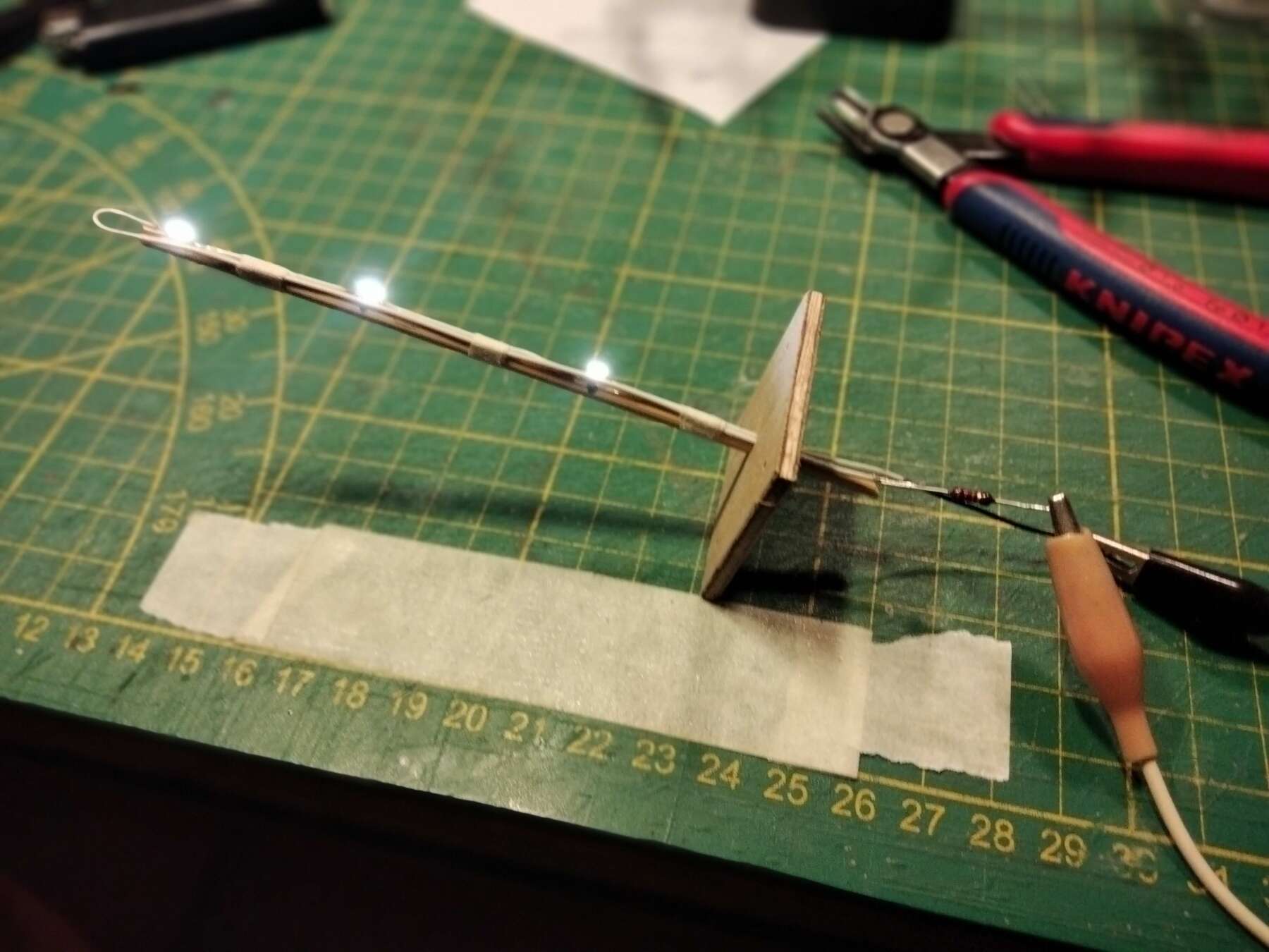

Deze keer gaan we met die hele kleine ledjes aan de slag...

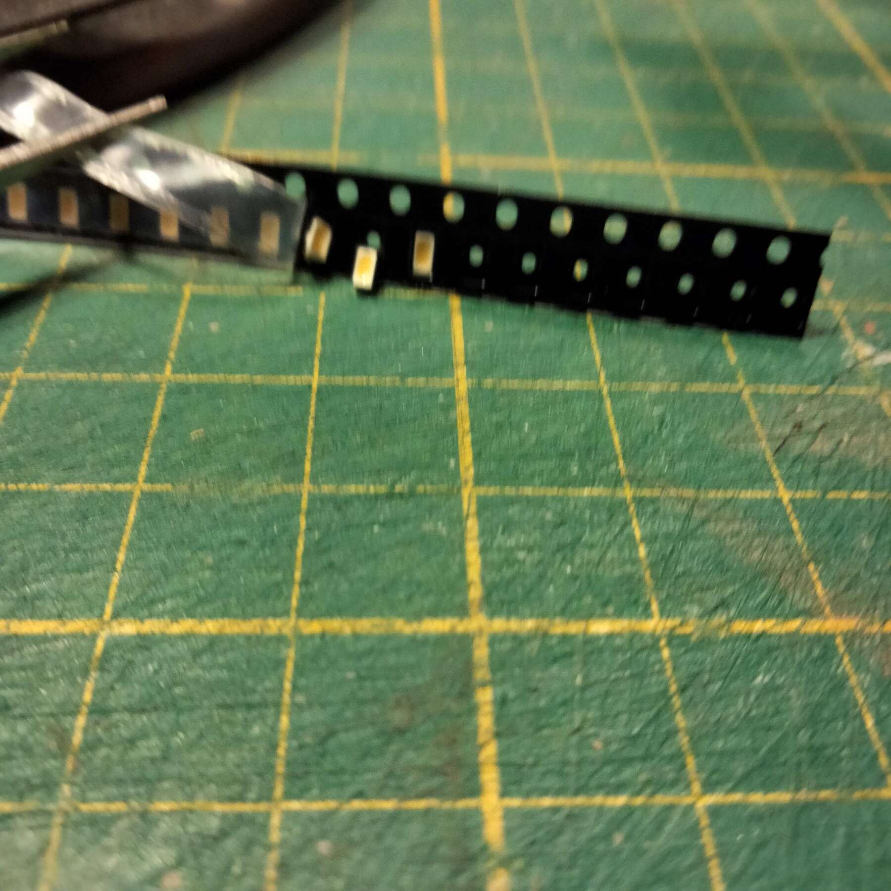

Men neme.... een aantal ledjes uit de verpakkingsstrip.

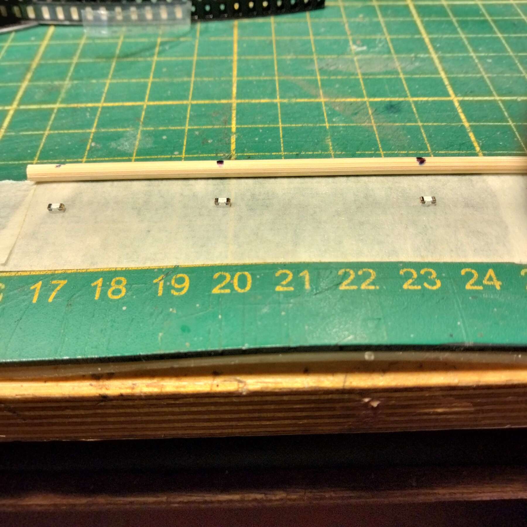

We leggen die op een stuk tape die we ondersteboven op de tafel vast zetten. We hechten de leds (in dezelfde richting) op die plek die we van tevoren op de stok gemarkeerd hebben.
De markering geeft de plek aan waar we een lichtpunt willen hebben. In de regel op vensterhoogte per verdieping waar we licht willen hebben.

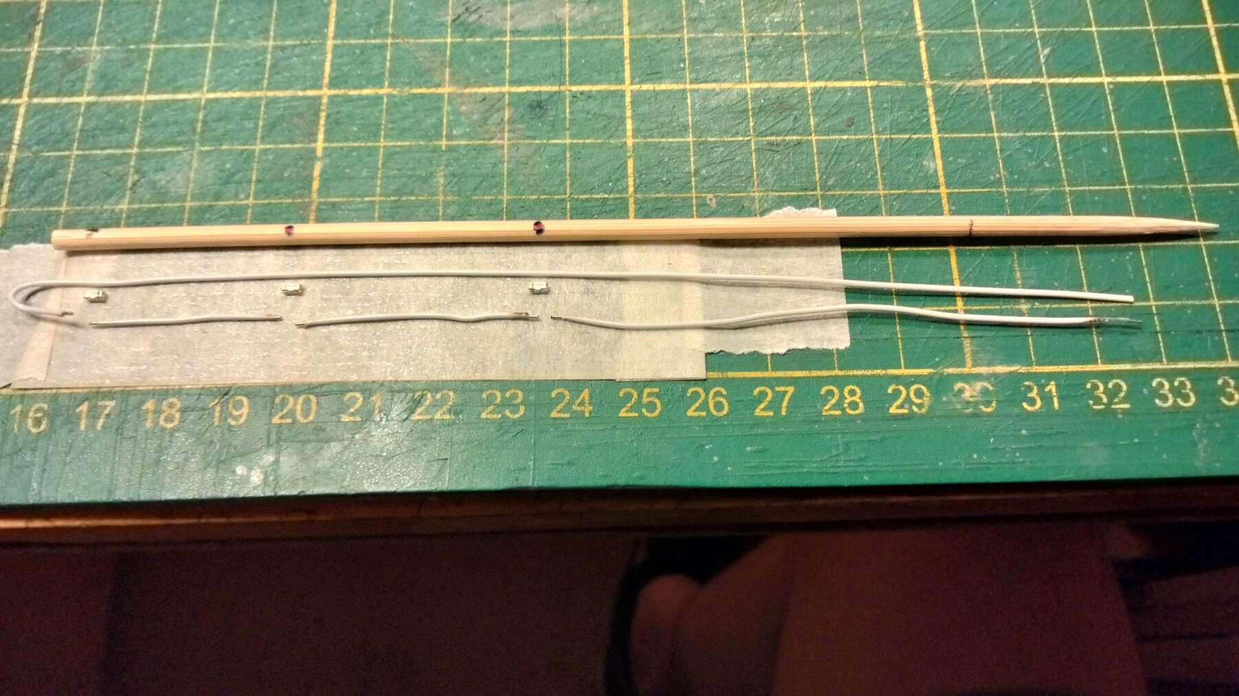

Nu knippen we stukken draad op lengte en strippen de uiteinden.
Dan leggen we de stukje draad op hun plek op de tape, zodat alles op z'n plek blijft liggen.
Alles wordt vooraf vertint, ook de smd-leds.
Bij de leds moeten we heel snel zijn: beetje tin op de punt van de soldeerbout (liefs een potlood-vormige punt), bout lichtjes op het uiteinde van de led, beetje tin aantippen en wegwezen!!
Bij een soldeerbout van 30 watt moet dit binnen 1 seconde gebeuren, anders smelten we de leds al.
Nu zult u denken: "waarom een 30 watt-bout?". Bij een lagere temperatuur moet de soldeerpunt langer verwarmen en is (bij ons althans) het risico van (net) te lang doorgaan met opwarmen te groot. Het duurt langer voordat de tin smelt en in de tussentijd warmt de led steeds verder op. Die warmte koelt dan niet snel genoeg af en.... weer een gesmolten led.
Korter aanraken van de soldeerpunt bij de hogere temperatuur geeft bij ons beter resultaat. Goed ieder z'n meug.. bij ons doen we het zo

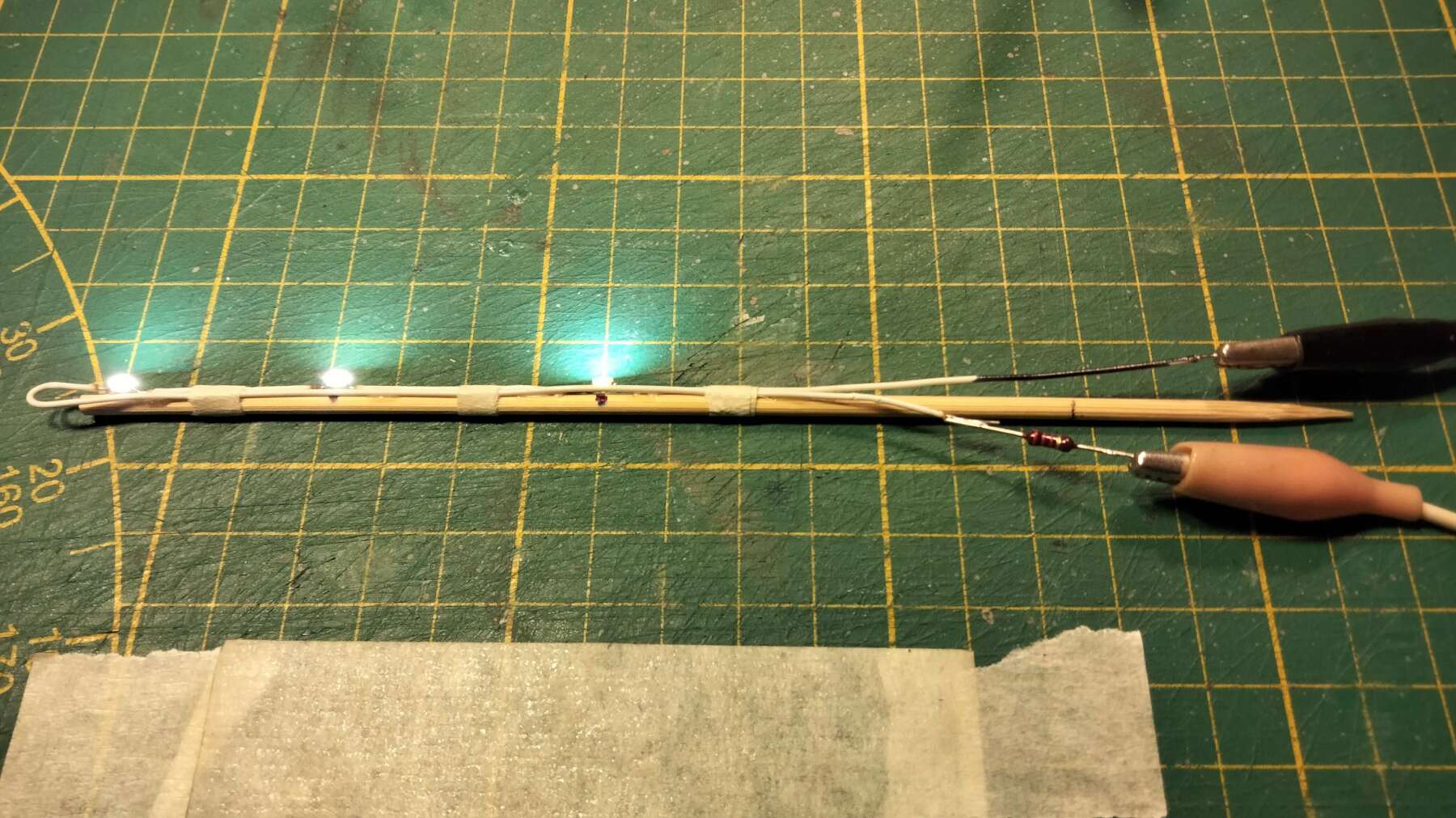

Via een pincet leggen we de uiteinde van de draad op de led-uiteinde... Daar heel even de soldeerpunt op..... men voelt de draad in de tin zakken en dan HEEL rap weer weg met de bout.
Let op!!! Bij deze afbeelding ligt de weerstand net buiten beeld. We testen bij 12 volt en dan is een weerstand van 1000 Ohm wel een vereiste, anders krijgt men een korte flits en dan niks meer...
Wij gebruiken verschillende waarden bij de eindmontage onder de baan. Bij elk gebouw ligt het er net maar aan welke "gordijnen" achter de ramen hangen en hoeveel plek er in het gebouw is. Soms is er teveel licht en moet er een hogere weerstands-waarde aanhangen.
Dit kan bij deze leds soms tot 3K3 Ohm oplopen.

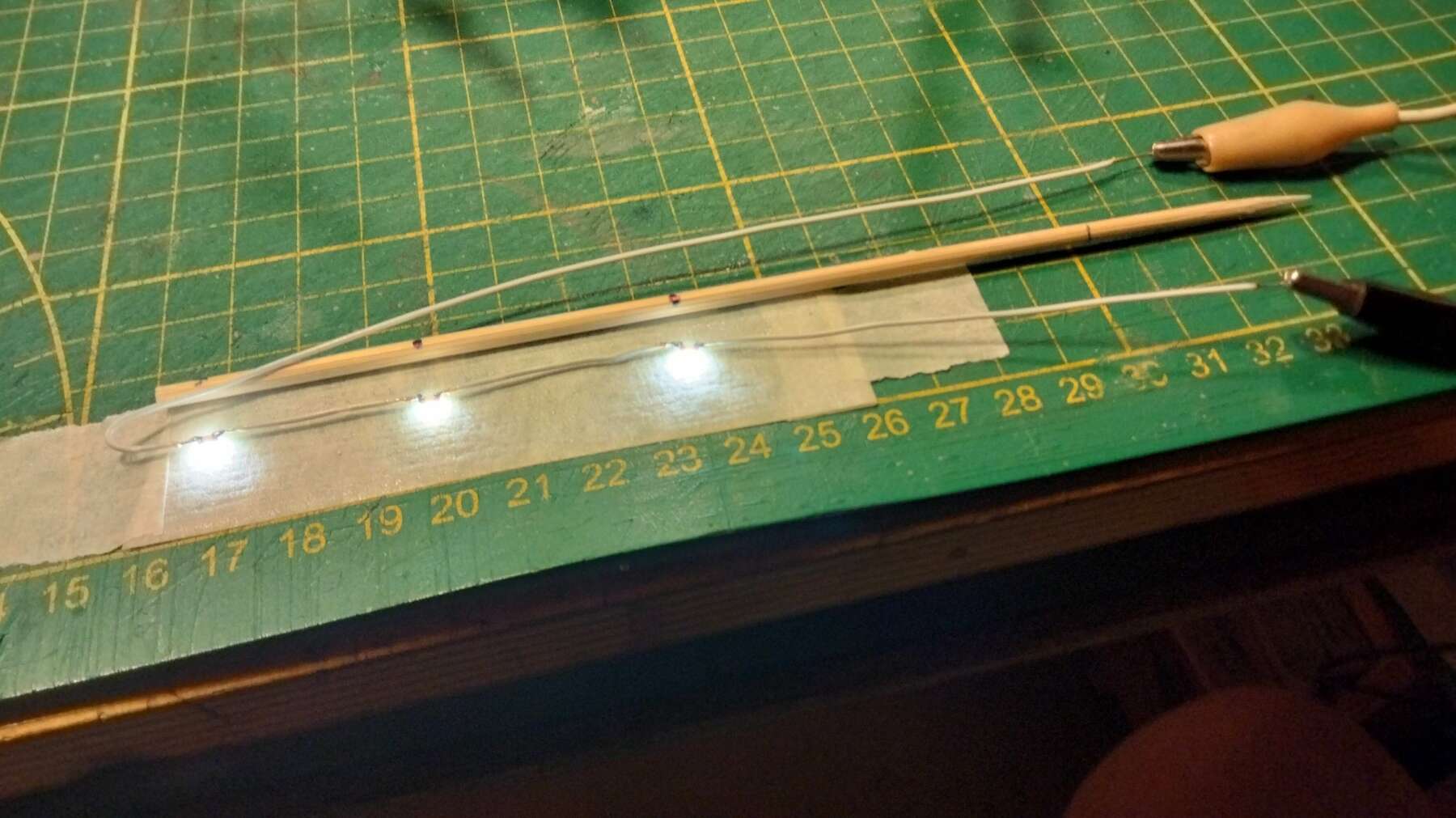

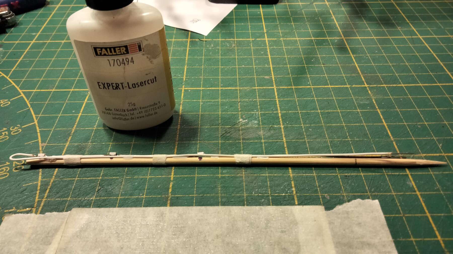

Nu tapen we het geheel aan de stok. Hele smalle stukken tape gebruiken...
Dan houden we genoeg plek over om met Laser-cut lijm de draden aan de stok te lijmen. Deze lijm werkt beter dan bijv. houtlijm, omdat de laserlijm beter aan de draden hecht.
Nu het geheel door de voet steken. Het grote gaatje voor de stok en het kleinere sleufje voor de draden. Doordat de draden langer zijn dan de stok, kunnen we vooraf de weerstand door het grotere gaatje steken voordat de stok erdoor moet.
We laten de tape zitten tot we die monteren onder de baan. Dan blijft alles zitten tot we klaar zijn.
Zo.... weer een binnenhuisverlichting klaar. Voor elk huisje een eigen variant.
