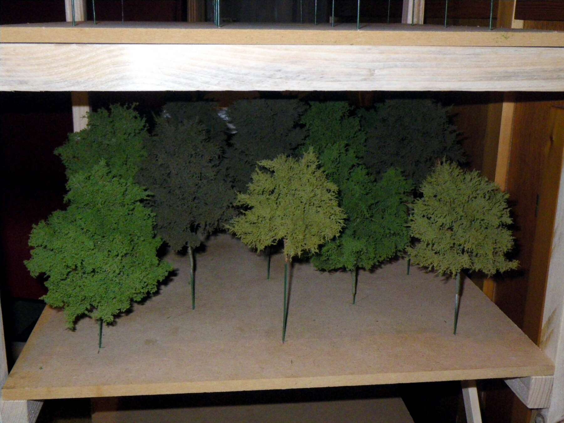

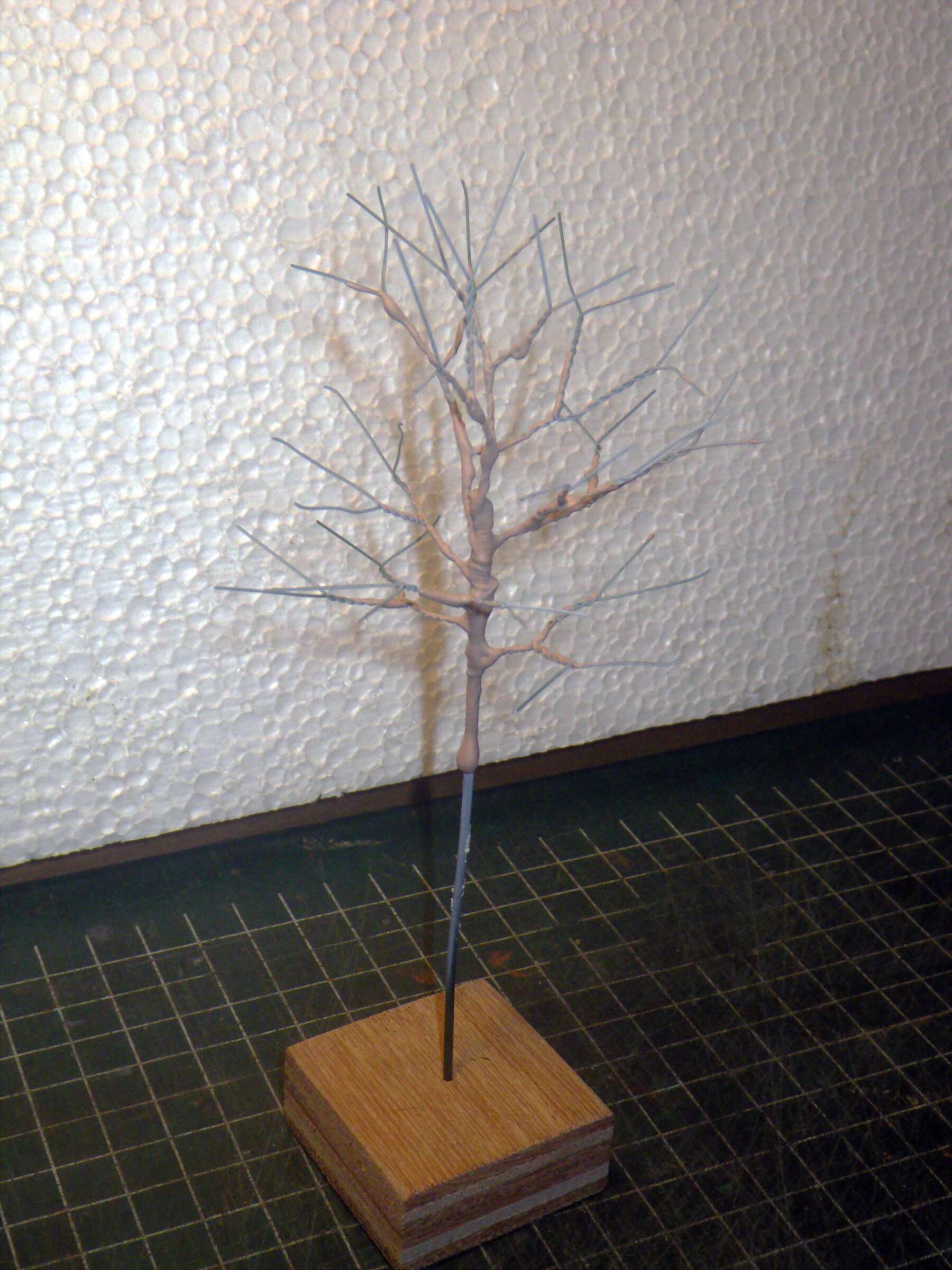

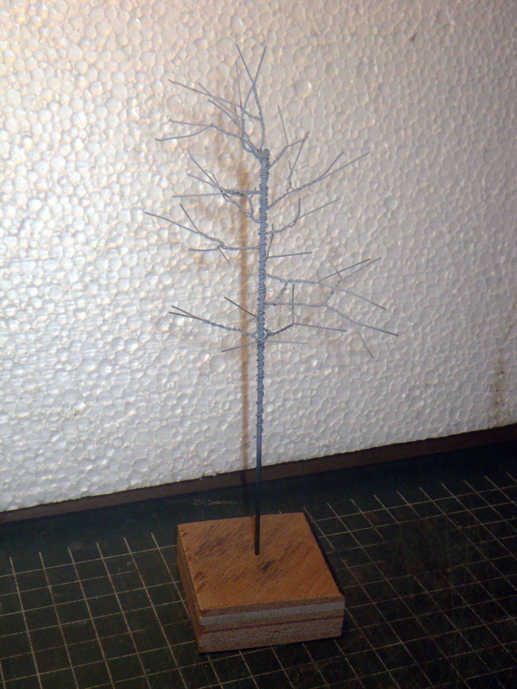

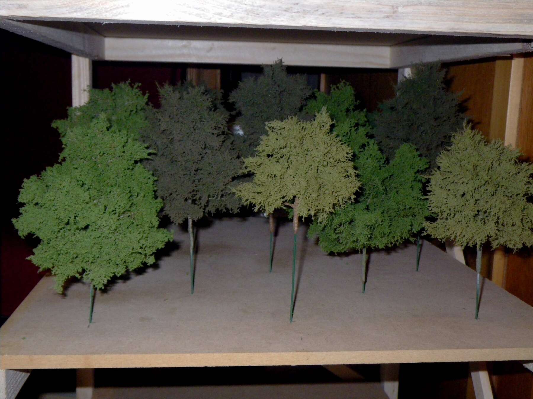

Intussen ook een aantal loofbomen gemaakt.
Ook hier begonnen met bloemendraad van 1,5mm waar 0,4mm takken zijn gemaakt. Deze zijn erna met spuitprimer behandeld voor goede hechting
van de volgende stap.

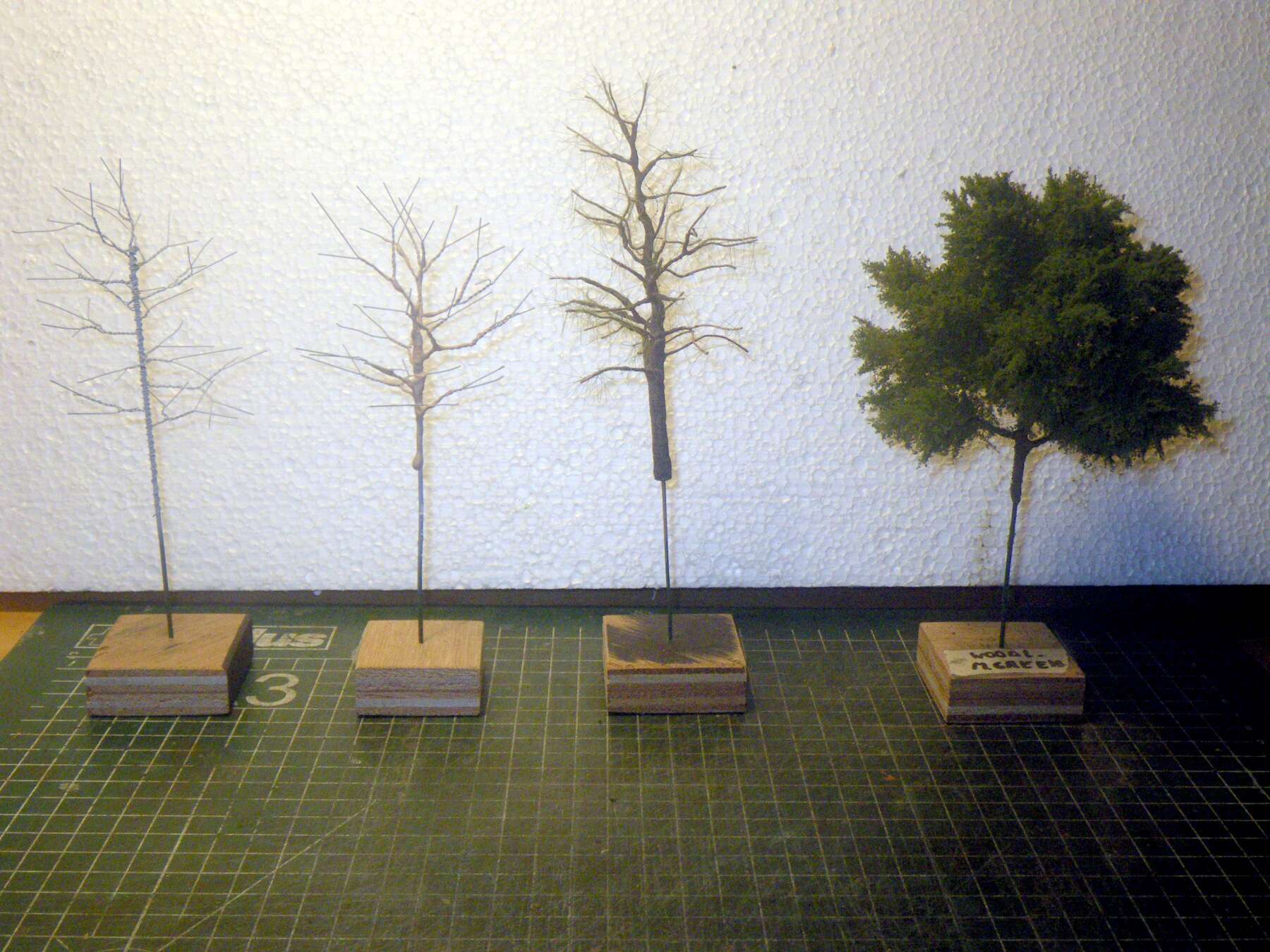

De volgende stap is een papje van acrylkit met verf in een lichte basiskleur.
Door het flitslicht is deze veel lichter op deze foto dan in het echt.

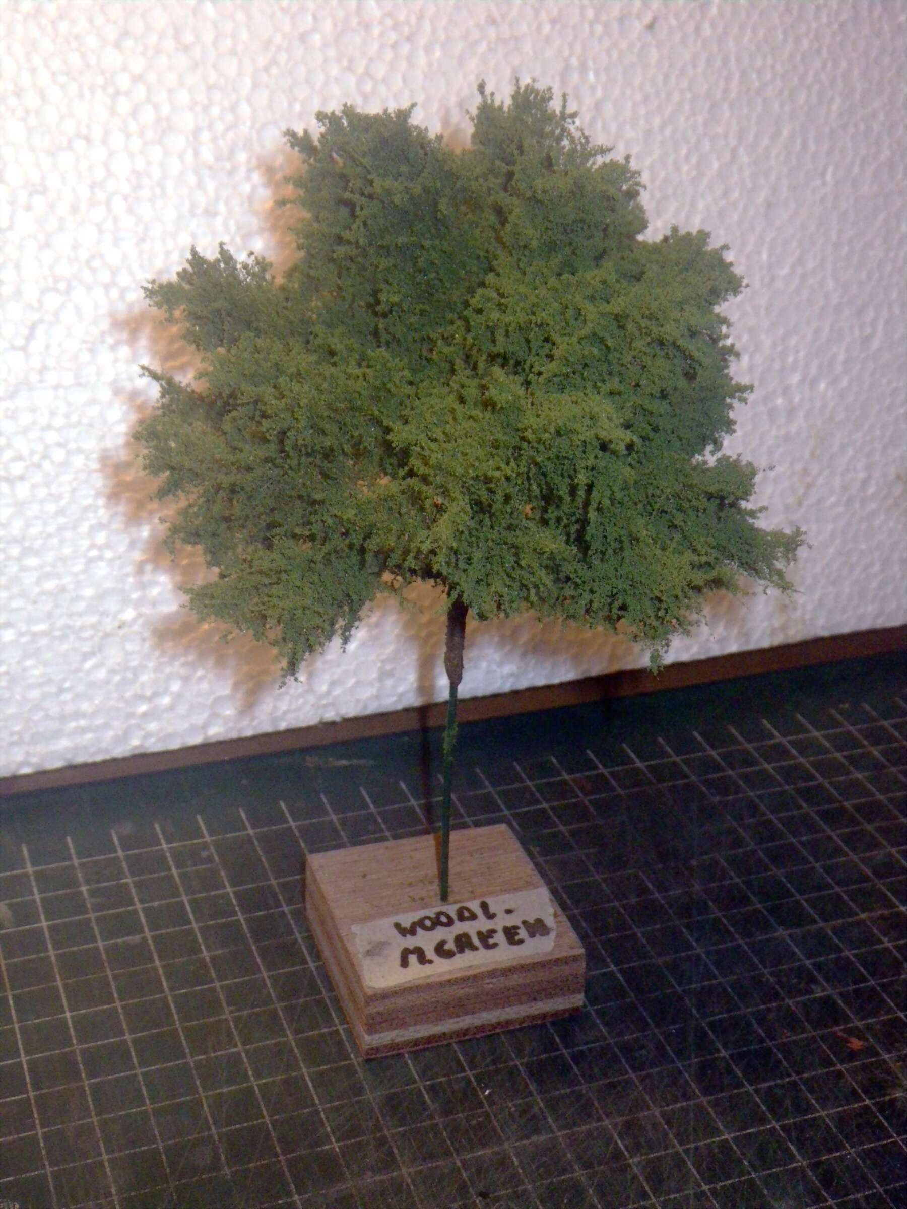

Dan is er een soort "stamboomkleur" aangebracht en de eerste vezels (met de electrostaat en spuitlijm) van 10mm. Hierna een laagje vezels van 4mm, ook met de electrostaat.
Nu met spuitlijm een laag "woodland scenics medium green" aangebracht.
Hier de stappen op een rijtje gezet.
Door met kleuren te wisselen ontstaat er een gevarieerd resultaat.
De volgende partij bomen worden uit "zeeschuim" gemaakt. De meesten onder ons een welbekend plantje dat opgedroogd wordt gebruikt als basis voor loofbomen.
Wordt vervolgd...
