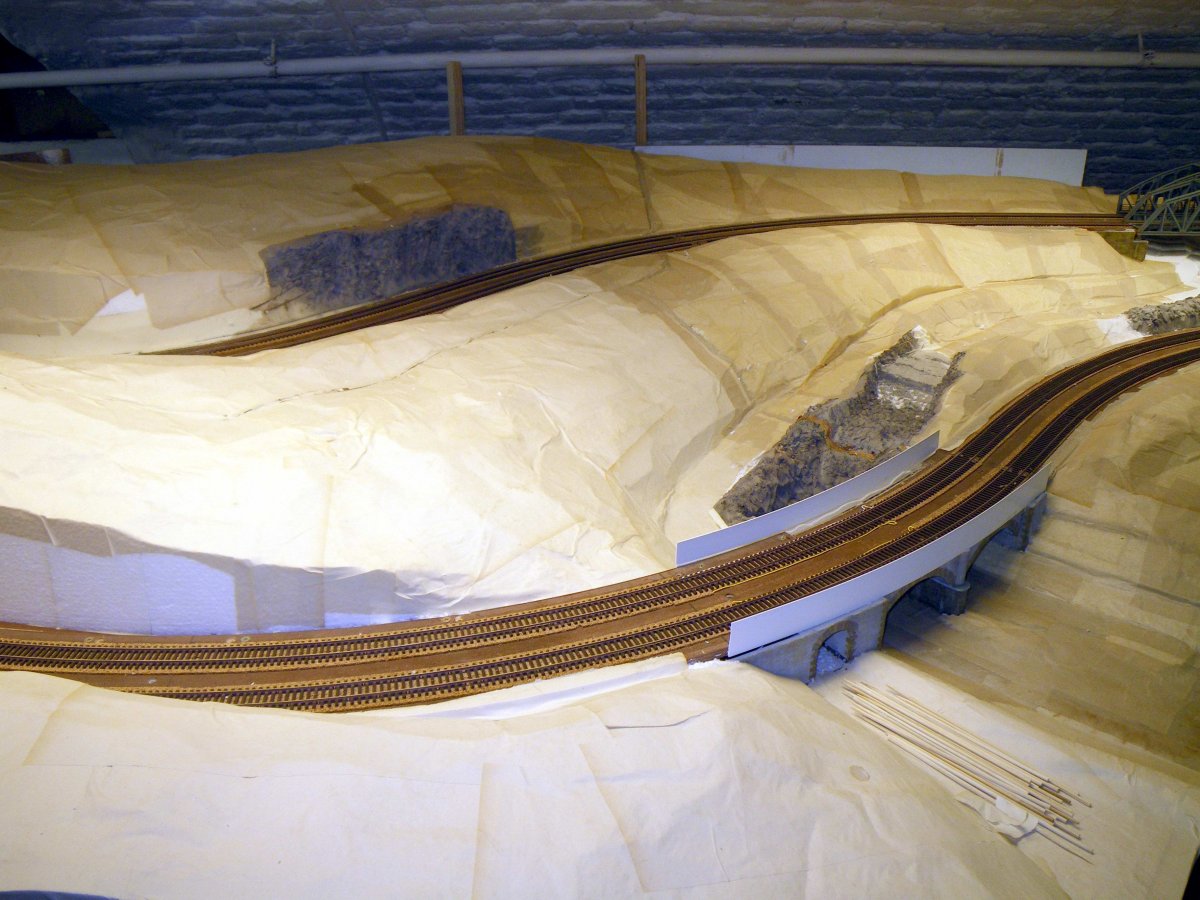

We hebben al een groot deel met papier bedekt...
Zo zijn we begonnen. Eerst een test of de houtlijm goed verdund is en toch een goede hechting maakt. Vooraan zijn nog wat verbeterpunten gemaakt aan de piepschuim. Die zijn net verlijmd en worden met stokjes op hun plek gehouden tot de lijm opgedroogd is.
Dit was goed gegaan, dus in de week erna alles verlijmd zover we in 1 avond kwamen. .
2 weken later het volgende deel gedaan ( we kunnen maar 1x per 2 weken aan de baan bouwen omdat we om de week rijden en werken aan de baan).
Het verschil tussen nat papier en opgedroogde papier ( links) is hier goed te zien.
Hier is te zien hoever we tot nu toe zijn gekomen.
Deze papierlaag vormt de basis waarop we de begroening gaan aanbrengen.
Wordt vervolgd.....

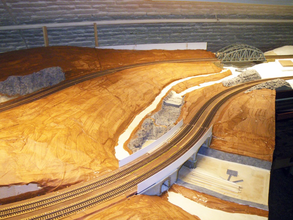

Intussen bezig geweest om een nieuwe muurplaat te tekenen.
Dat was een hele klus omdat deze keer iedere losse steen apart getekend moest worden. De freesmachine was er ook een hele tijd mee bezig. Dit is dus de gefreesde mal...
en hier een afdruk in de foamboard. Nu nog bedenken welke kleuren ik ga gebruiken. Deze keer worden ze gebruikt om de rivieroever van te maken voor de brug.
Intussen is het papier in een basiskleur gezet. Hierdoor is er later veel minder woodland scenics nodig om een dekkende onderlaag te krijgen.
Ziet al gelijk weer anders uit, maar er moet nog het een en ander gebeuren.
Wordt vervolgd...
