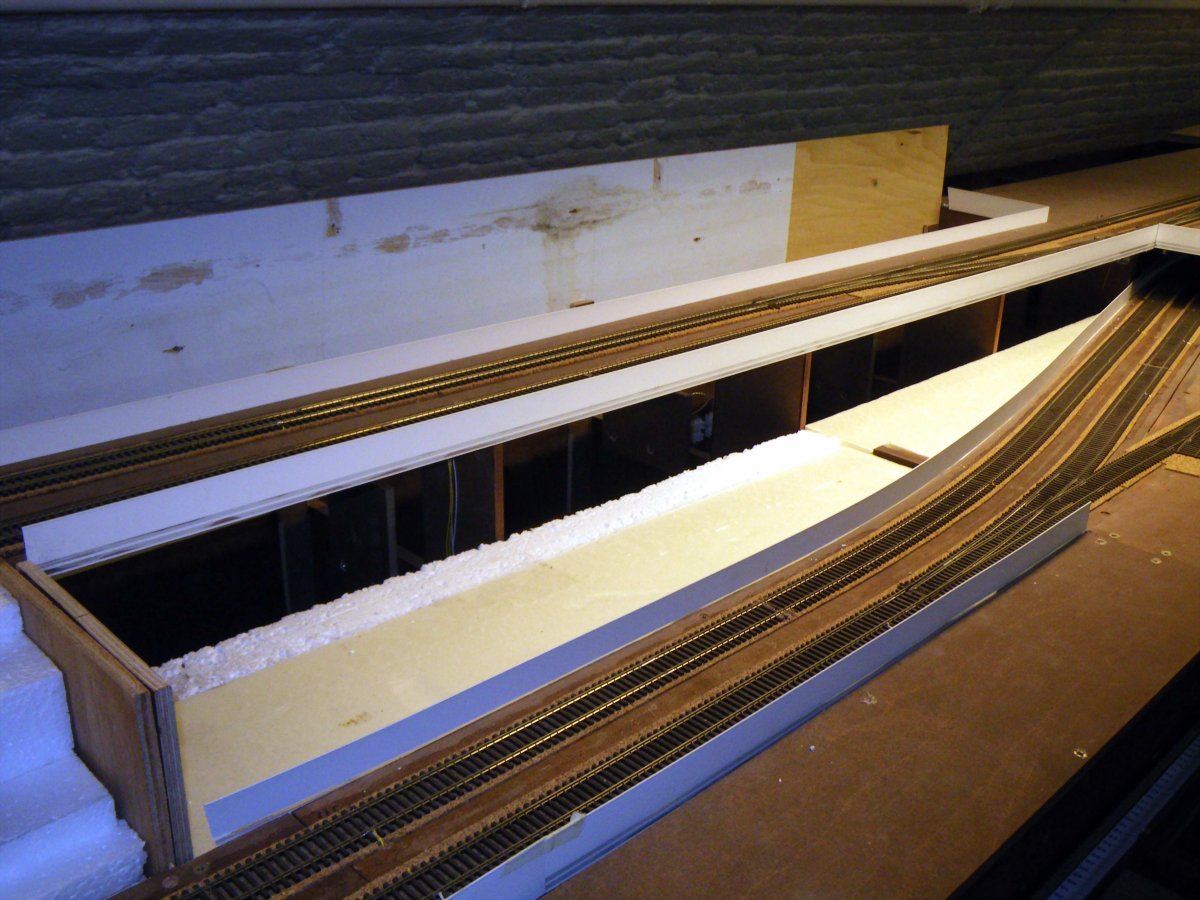

Na de oliebollen, zijn we weer aan de slag geweest. Deze keer bij de moduleranden.
Nu we het landschap aan beide kanten van de volgende modules zover in vorm hebben. Is het tijd om de moduleranden aan te pakken. Hier zijn vooraf dubbele stroken triplex geplaatst (aan de rand van iedere module eentje).
Die gaan we nu ook in de vorm van het landschap maken en zitten daarom nu nog alleen klem tussen de piepschuim.
We zien links naast het spoor, de rivier met waterval. Na de waterval duikt de rivier onder het spoor door naar rechts.
Links van de waterval komt er een kleine weg.
De randen bestaan uit triplex zodat die het landschap beschermen als de modules uit elkaar liggen en deze randen zorgen ook voor een dunne naad in het landschap. Hierdoor blijven de naden zo min mogelijk zichtbaar.
We tekenen het landschap af met potlood. Trekken de triplex stroken eruit, zagen het in de juiste vorm en verlijmen ze dan weer aan het piepschuim vast.
Ditzelfde hebben we ook helemaal achteraan gedaan.
Dan zijn we ook nog begonnen aan een hangviaduct zoals die bij de plaats Puenderich. Daarover binnenkort meer.
