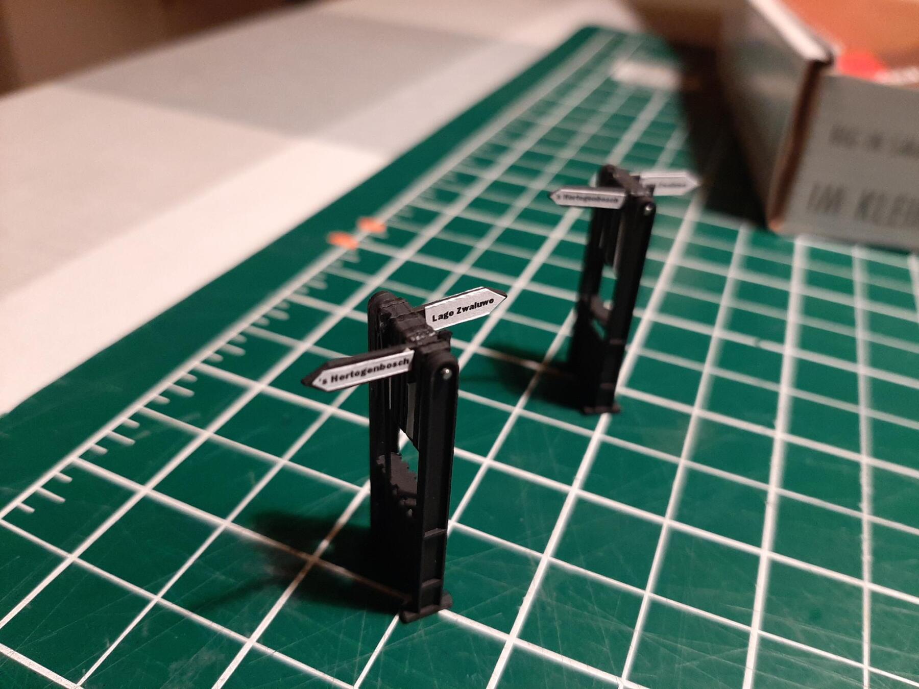

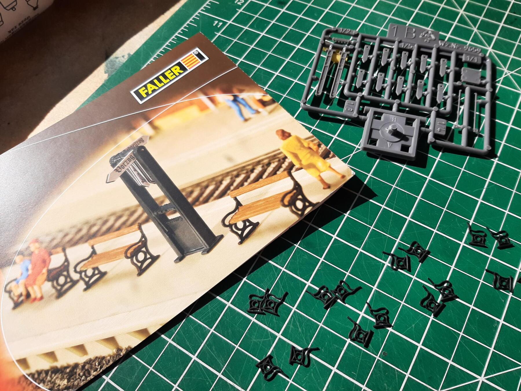

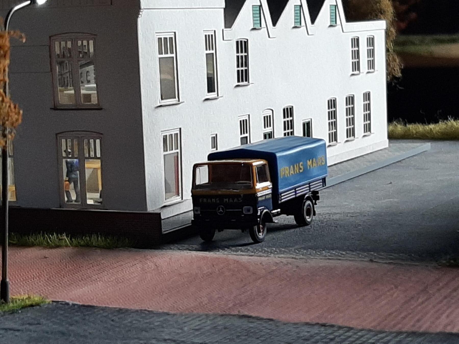

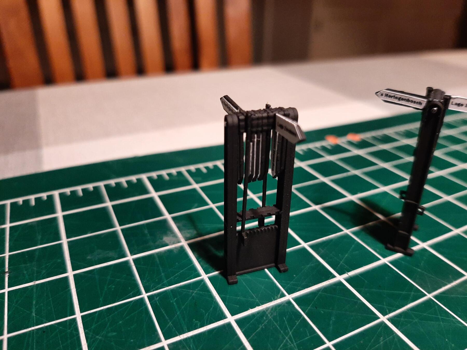

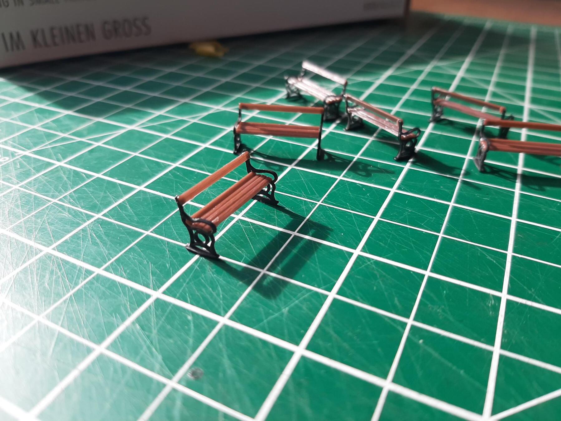

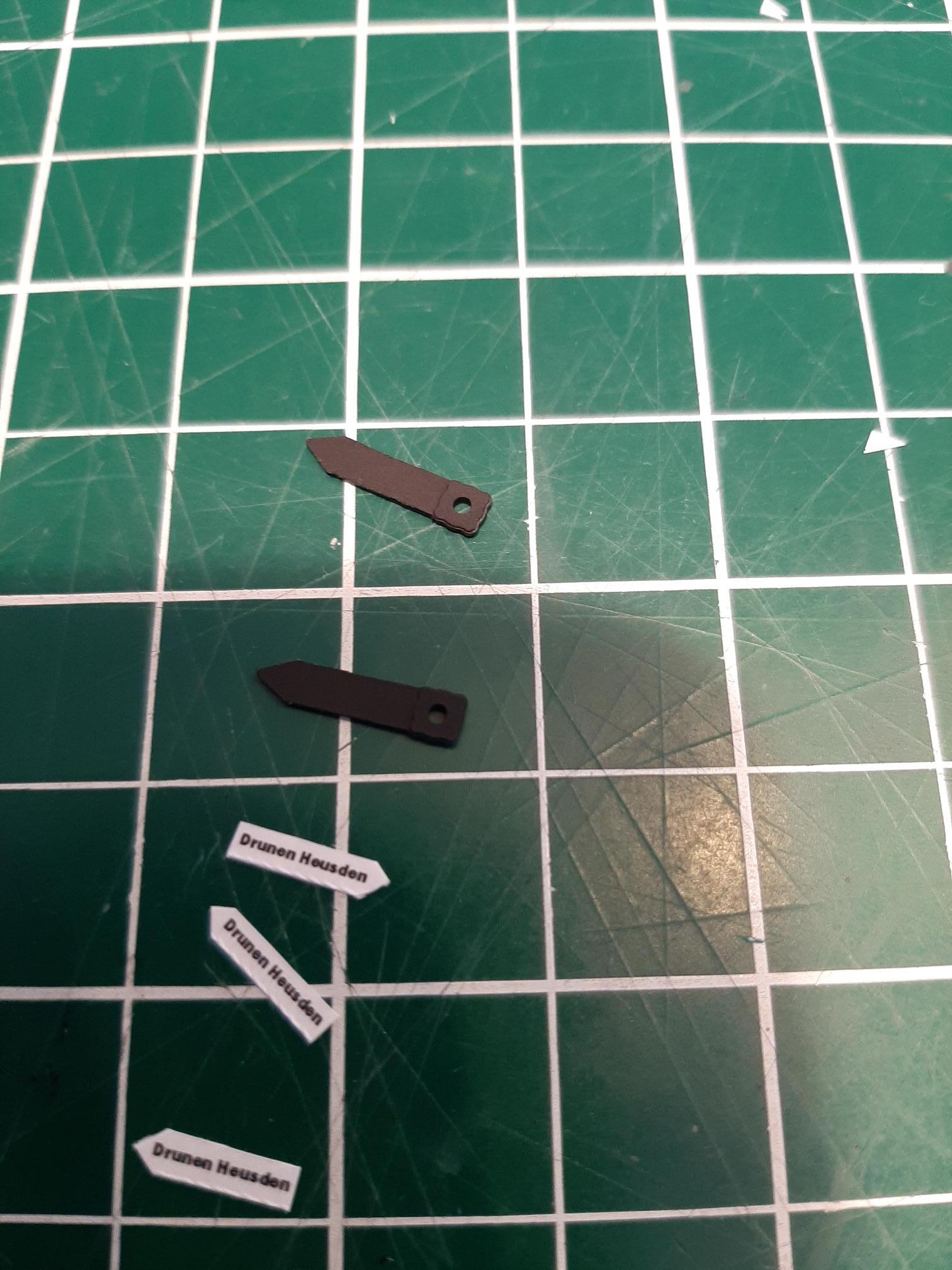

THX. De Mercedes past niet in het tijdperk maar zoals gezegd heb ik even wat oude scenery spullen gebruikt om de posities van alle items goed te kunnen bepalen. Het bankje op het perron is bijvoorbeeld ook veel te grof. Ik ben 'as we speak' de nieuwe bankjes aan het maken. Setje van Faller goedkoop kunnen bemachtigen maar de leuningen zijn in lelijk grijs uitgevoerd. Net even zwart gespoten en de boel gemonteerd. Ook weer klaar om op de baan te monteren. Twijfel ook nog even of ik wellicht de aanwijzer die ook in de doos zit wellicht ook ga gebruiken...Er staan nu Duitse teksten op maar zou m op het perron ook wellicht kunnen plaatsen na wat aanpassingen. Ik zou bijvoorbeeld de teksten kunnen vervangen door bestemmingsplaatsen zoals Waalwijk, Lage Zwaluwe, 's Hertogenbosch. Dan weten de Preisers op dat spoor welke kant de trein opgaat. :) Heeft er in werkelijkheid nooit gestaan. De koersborden zaten op de trein zelf. Wat vinden jullie.....wel of niet gebruiken??? Zou best een leuk ding kunnen worden.

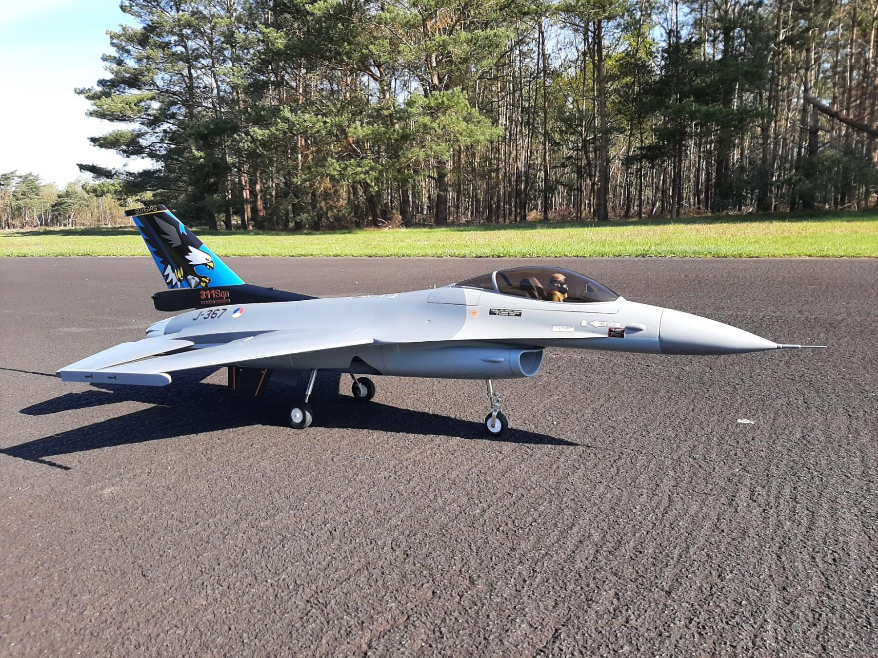

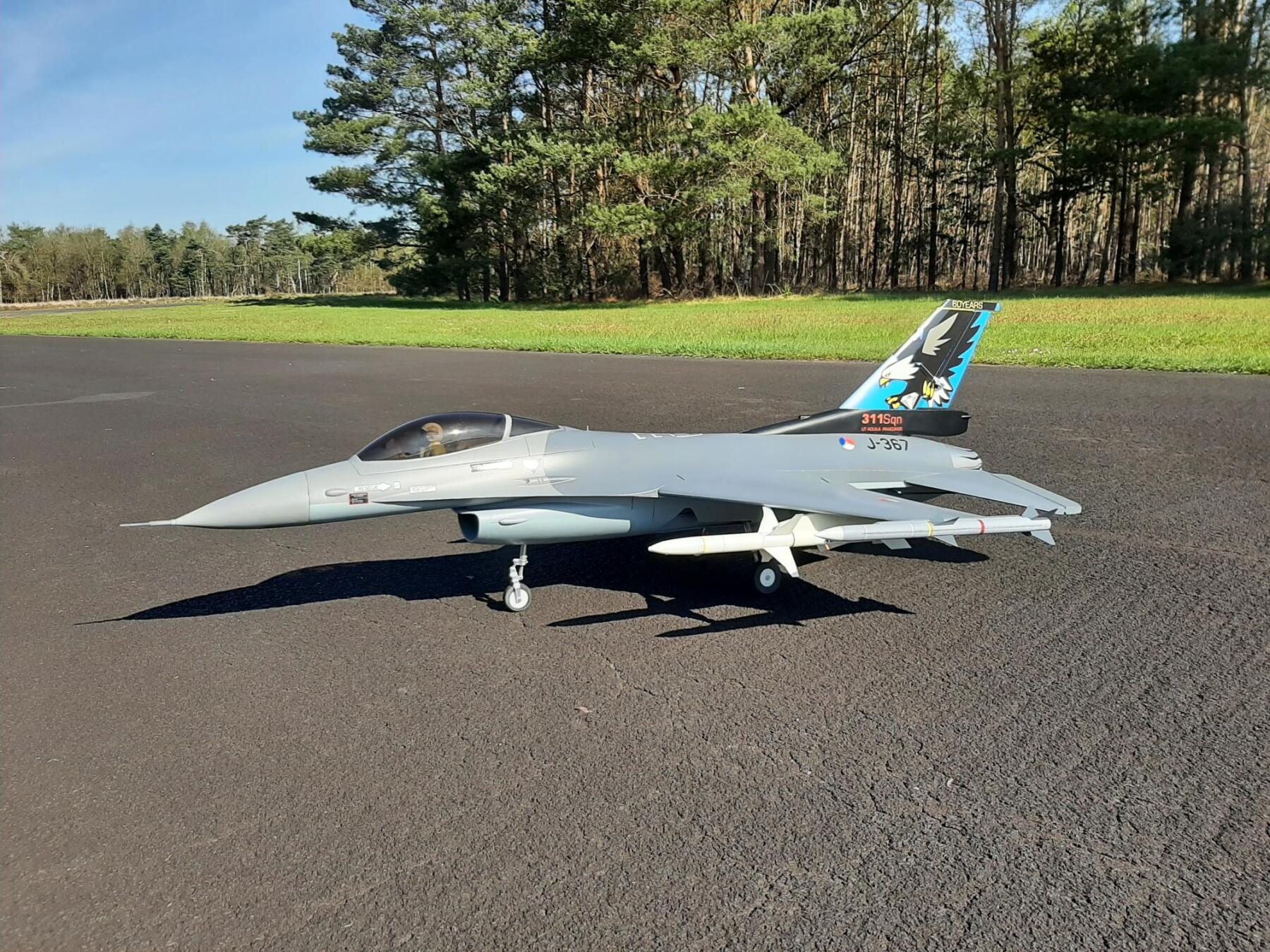

oh ja..eenmalig off topic met mijn andere hobby....het modelvliegen. Onderstaand 1 van mijn kisten en tevens de mooiste....een f16. Compleet met verlichting....intrekbaar landingsgestel en werkende afterburner. Toestel gaat bijna 140km/u. Vlieg daarmee op militaire basis op Gilze Rijen ivm veiligheid en ben daar lid op de vliegclub. Deze jet was van foam en in Amerikaanse uitvoering maar heb m met glitsa parketlak heel strak en hard gemaakt en vervolgens compleet overgespoten naar een speciale NL KLU f-16 en voorzien van juiste decals (laten maken op maat). Was een hele klus maar is echt heel mooi geworden. Toestel is voorzien van een 70mm EDF en vliegt op een 6S lipo 5000mah. Heb inmiddels een nog groter toestel aangekocht (1,5 meter lang tegen deze kist 1m20) en die is full scale en gaat nog iets harder.  ;D

Die F16, Mooi man !
ik moest wel even kijken wat EDF inhoudt want die term kende ik niet, maar dat was snel gegoegelt, een elektische versie van een jet engine dus.
Dan zal die naverbrander ook wel met led's werken vermoed ik.
Leuke hobby !  Ik ga soms ook wel 's kijken bij de vliegclub naast de efteling.

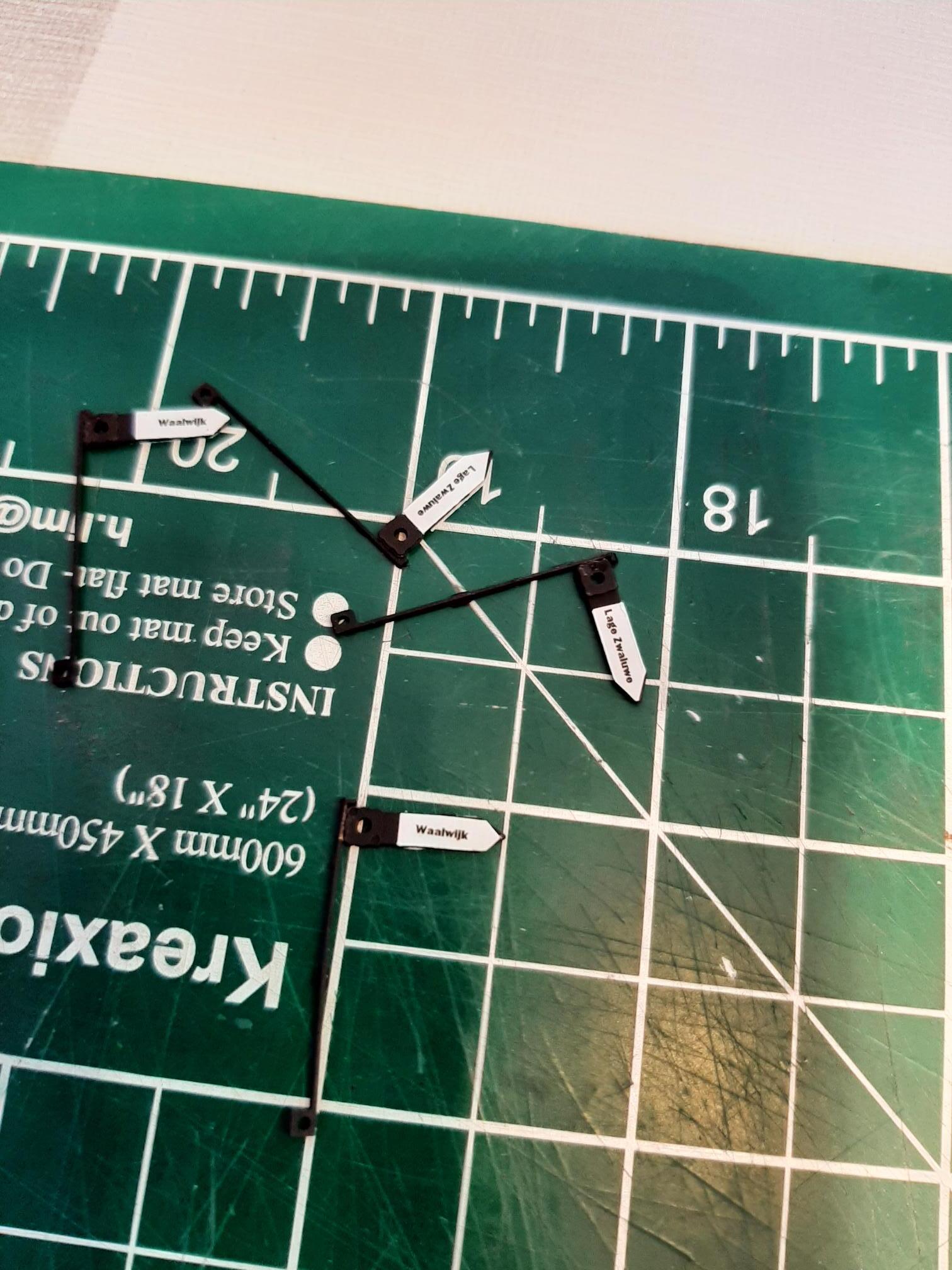

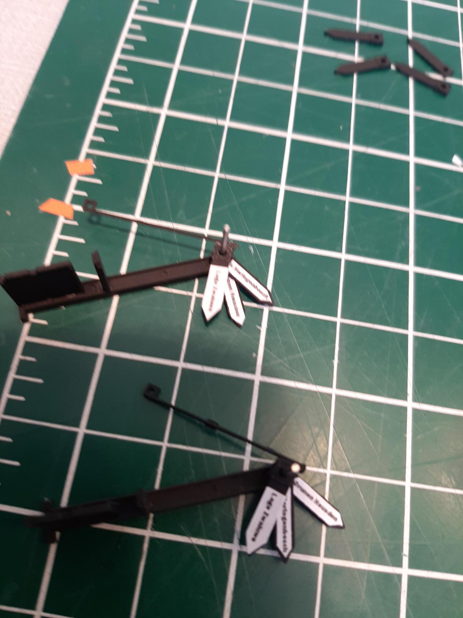

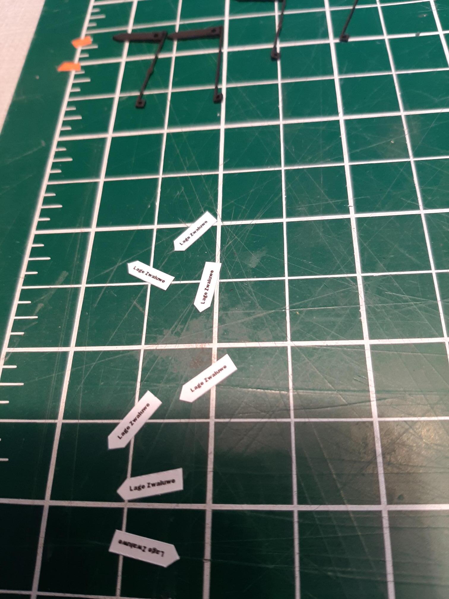

Het setje uit de laatste post is inmiddels in elkaar gezet. De tekst op de borden heb ik vervangen door eigen plaatsnaam borden. :)

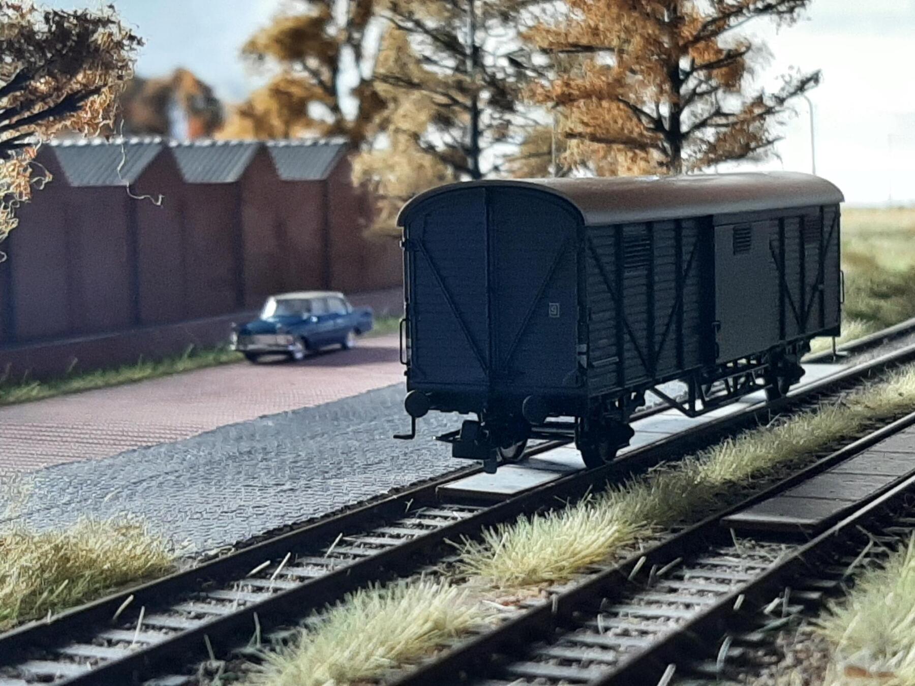

Daarnaast divers nieuw materieel (nieuwe auto's en wagons):

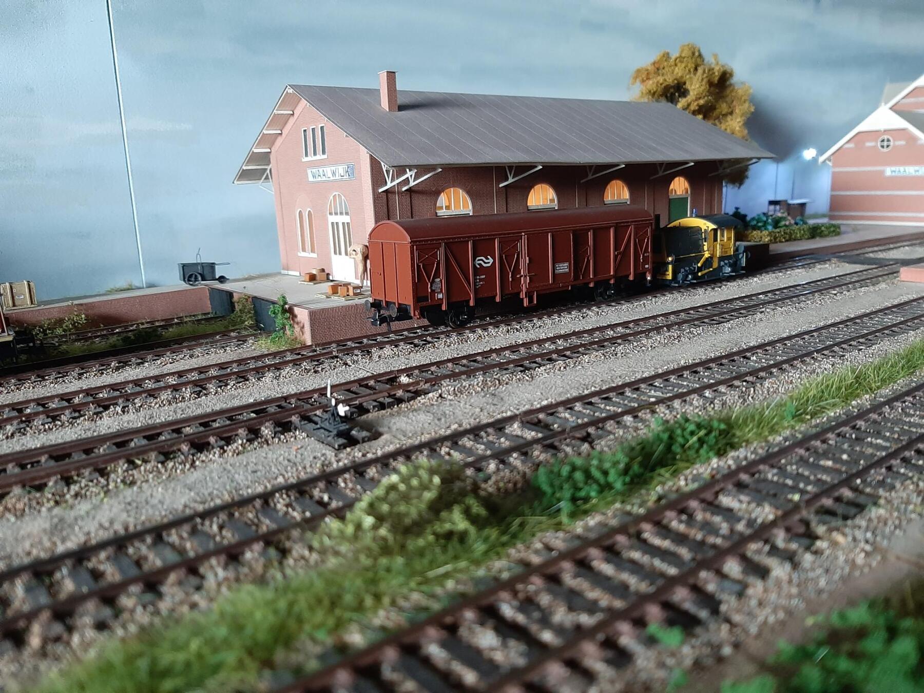

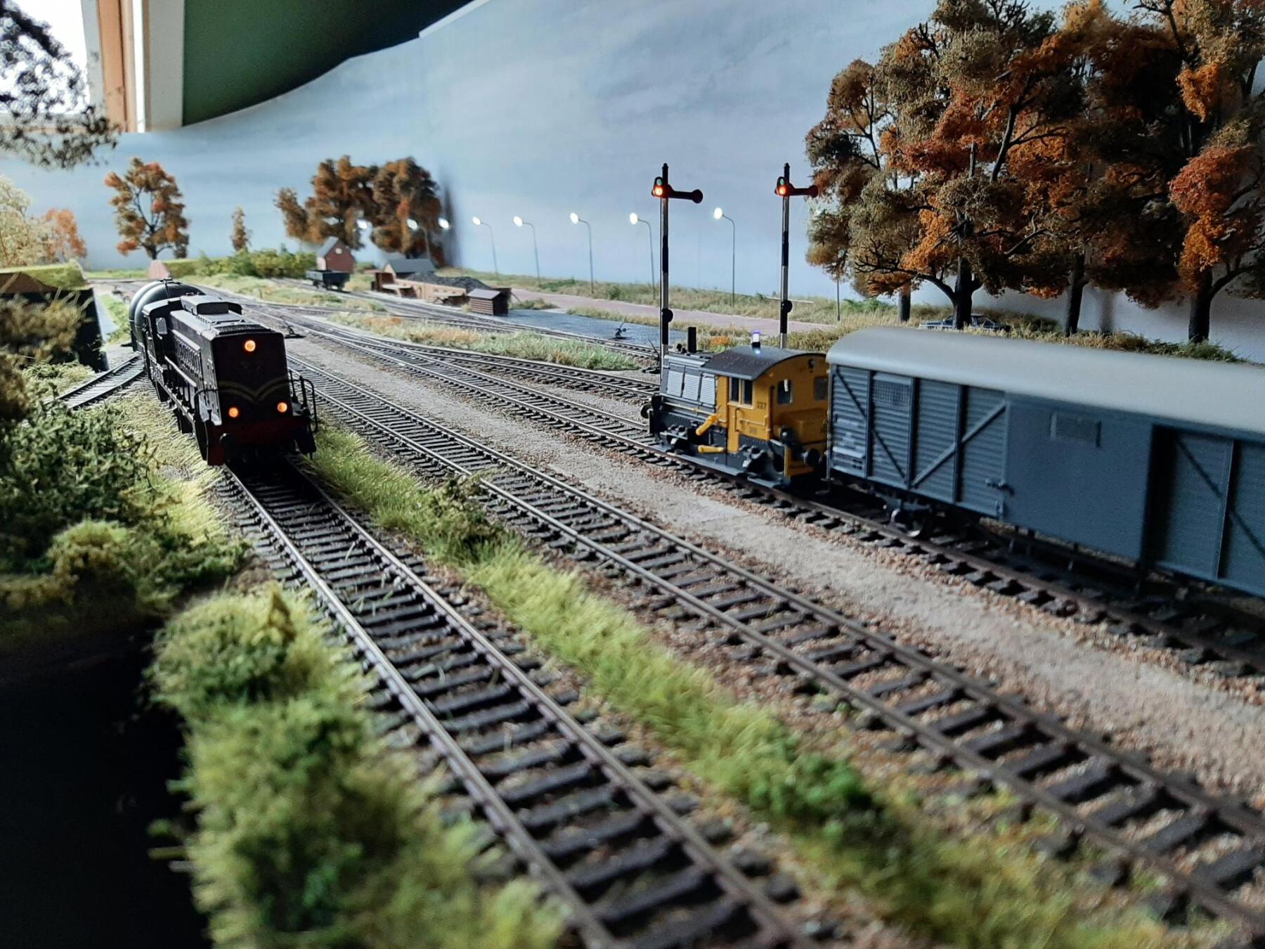

Daarnaast ook 1 spoor van het station Waalwijk wat meer verwaasloosd (meer begroeiing):
Seinen zijn inmiddels aangesloten.

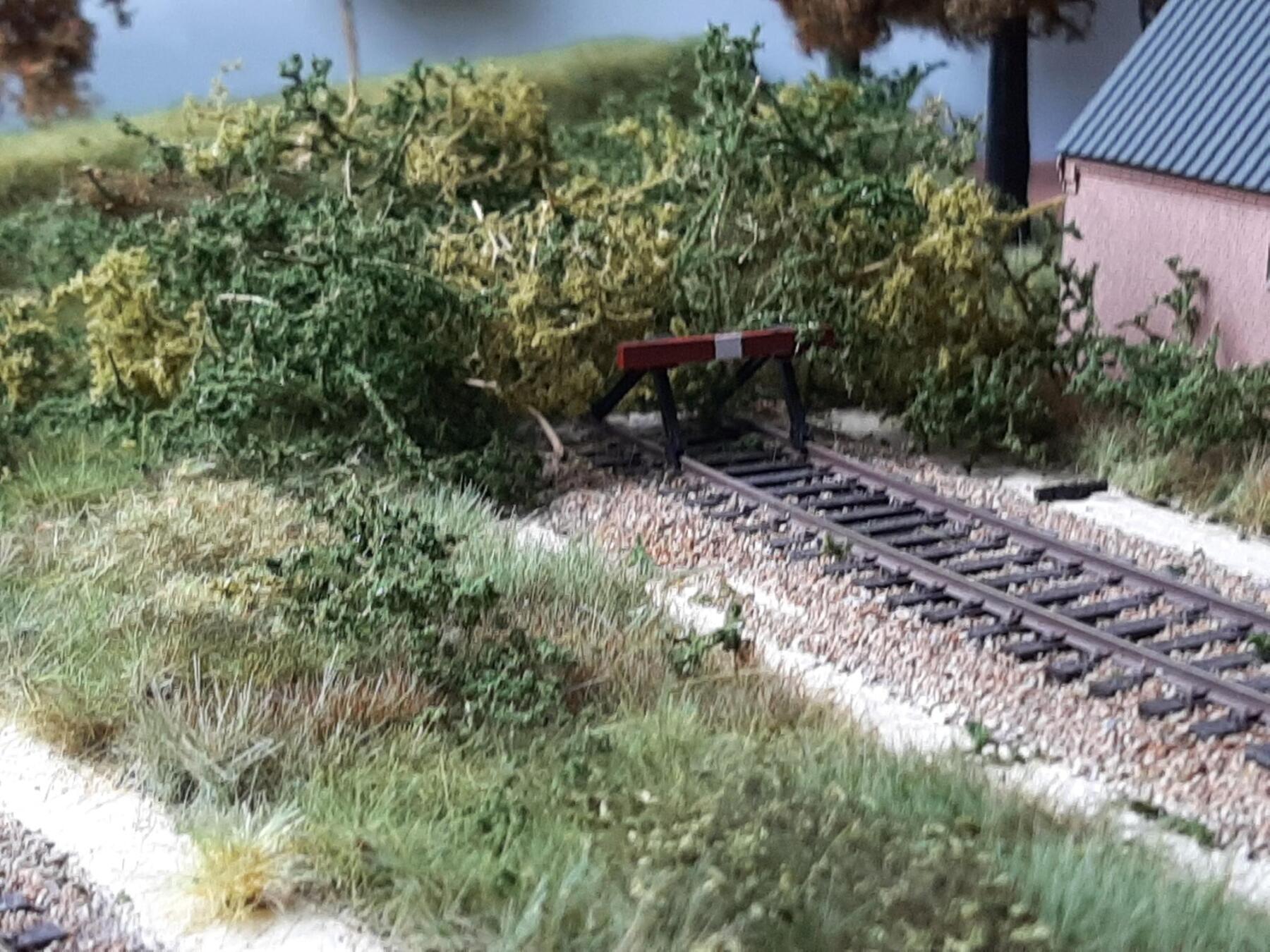

Ben nu met name bezig om de boel nog mooier te maken en ga ook al wat zaken vervangen die beter kunnen.

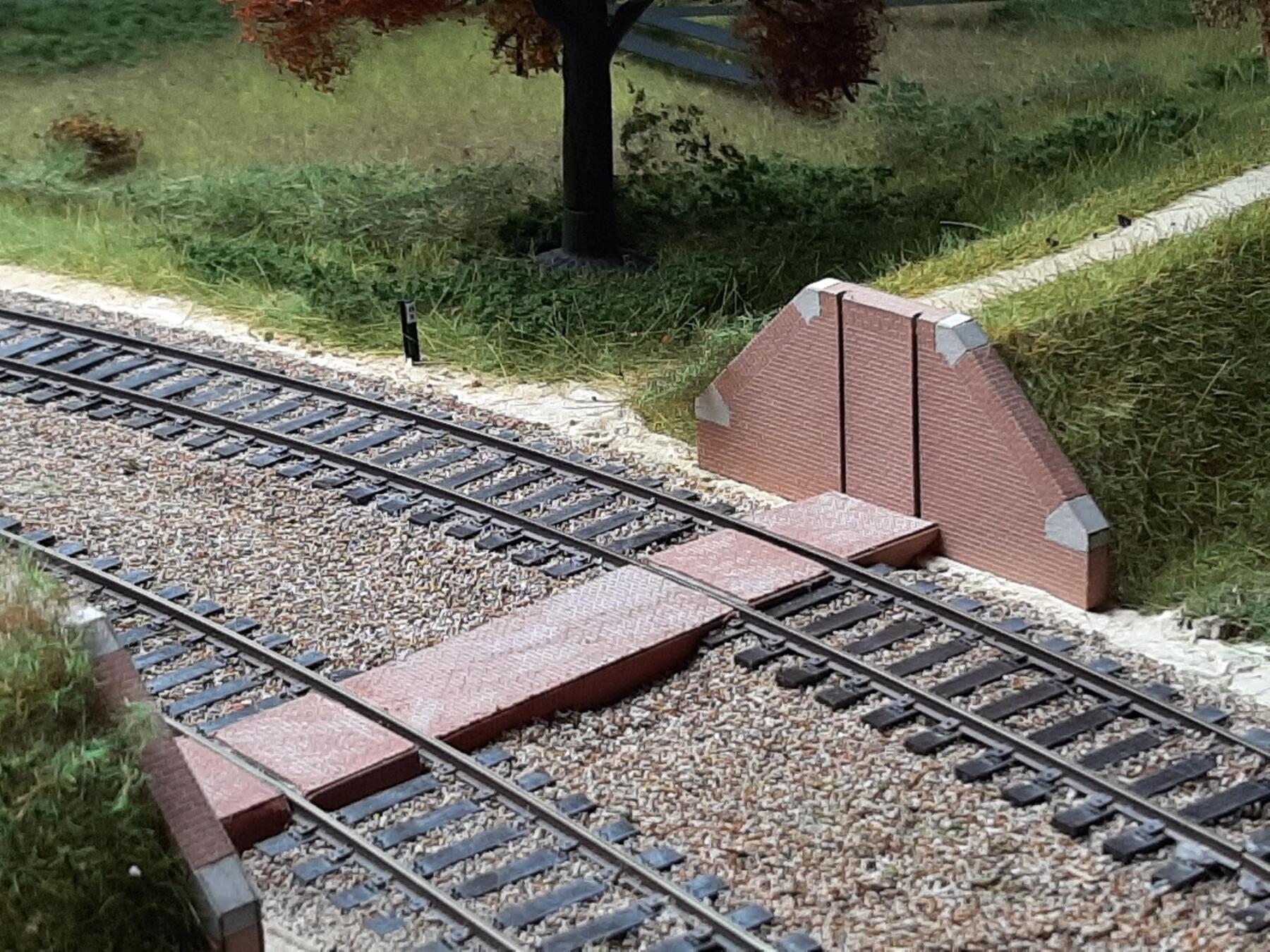

Zo zijn de bossages bij het stootjuk niet fraai genoeg en ook aantal bomen moeten het veld gaan ruimen. Heel veel zaken zijn ook nog te steriel. Zo ook bijvoorbeeld de dijkcoupure.

Bij de coupure mis ik nog de opslagplaats voor de schotbalken. En de overspanning tussen de muren is wel erg groot. In het midden is normaal nog een steunpunt voorzien, zodat er met kortere schotbalken gewerkt kan worden.

@Klaas: klopt. Ik ga daar ook nog iets op maken..overspanning is inderdaad te groot. Het schuurtje met de schotbalken (voor opslag) heb ik overigens ook al. Dat schuurtje is ook niet zo lang dus moet nog ff creatief zijn. Waar ik wel rekening mee moet houden is dat de coupure in een radius ligt. De rijtuigen zwenken wat uit en het langste rijtuig wat ik heb gaat wellicht net de "tussenmuur" raken die ik nog moet bouwen. Ben er nog niet helemaal uit :)

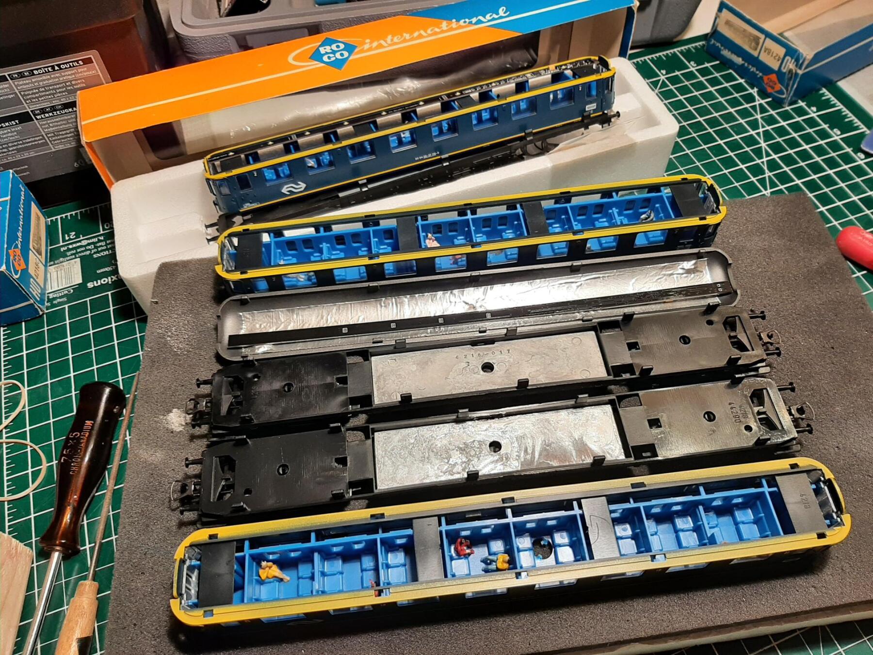

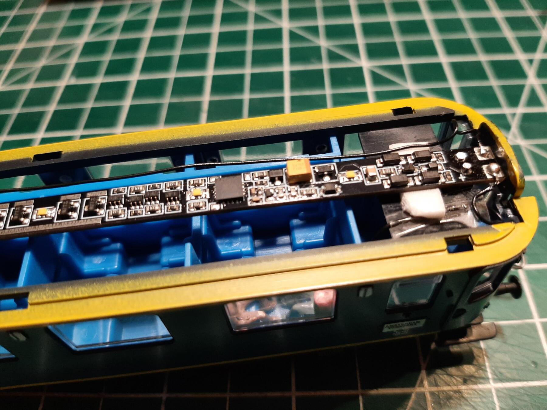

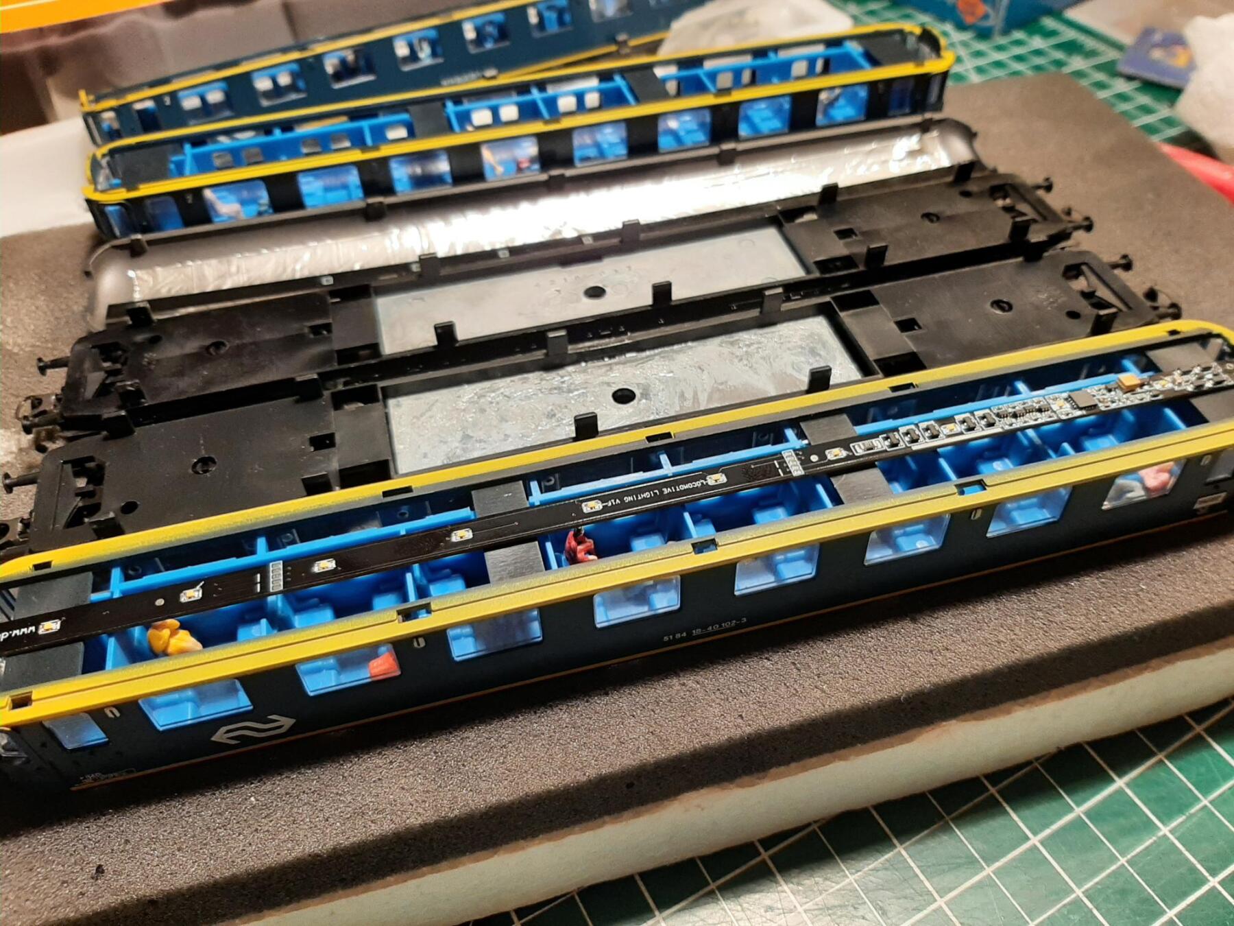

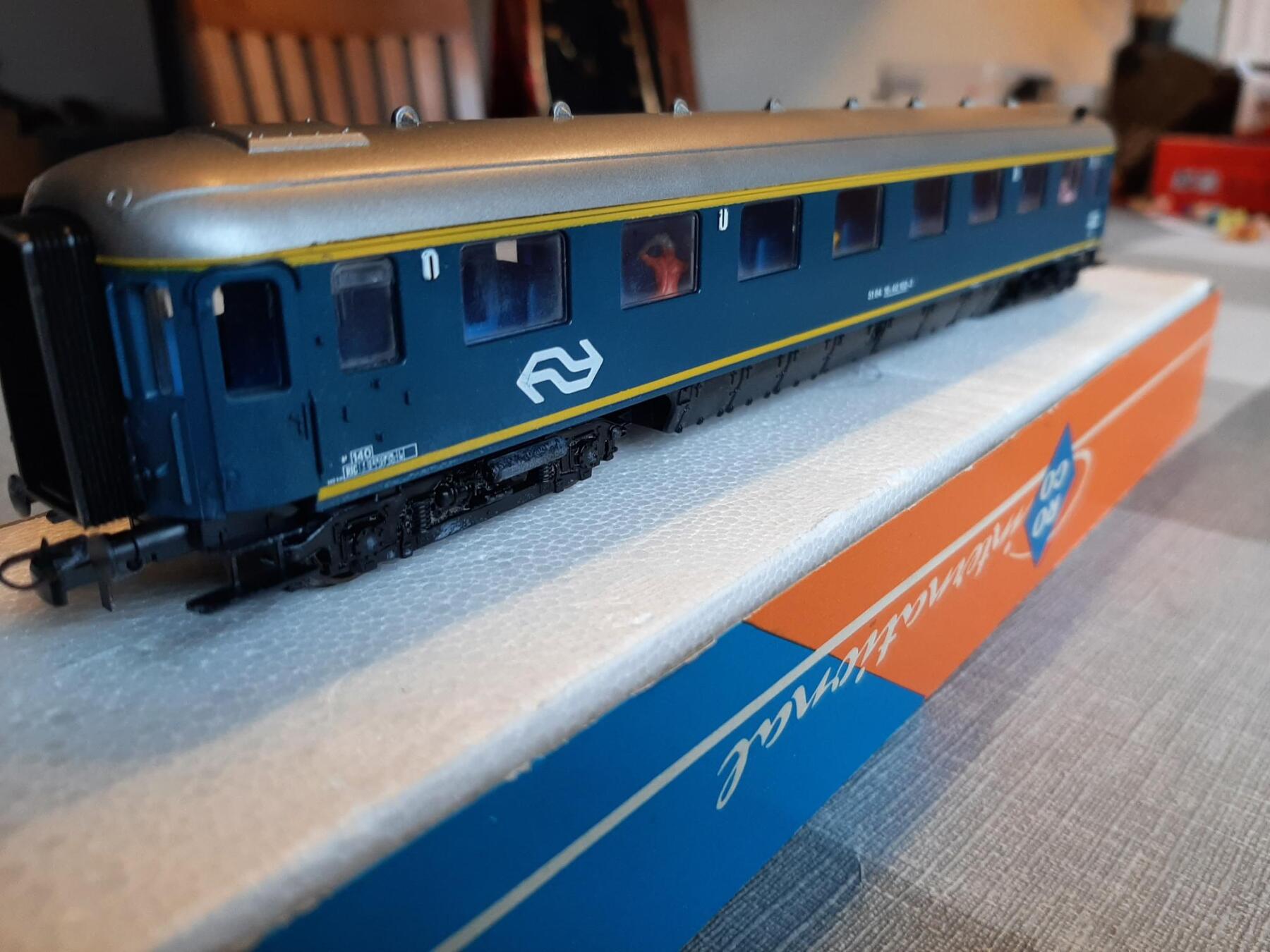

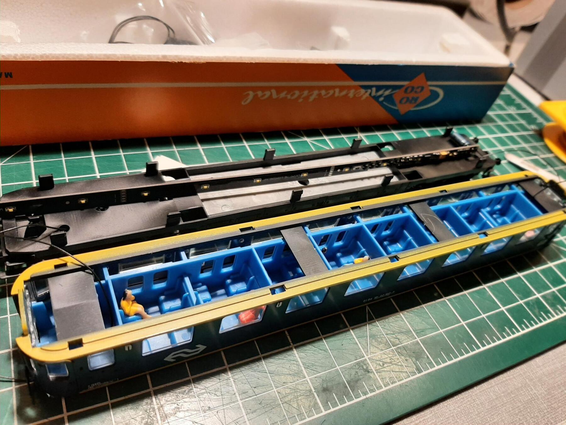

Even een klein projectje tussendoor. Heb gisteravond 3 Roco Plan D's voorzien van Digikeijs lichtstrips die ik nog had liggen. Heb me voor de ombouw laten leiden door een artikel op internet waarin de ombouw van een 1100 in combinatie met dit type rijtuig wordt besproken. Heb conform het artikel dunnere draad gebruikt, de strip met de ledjes naar boven gericht en het dak beplakt met zilverfolie zodat er een mooi licht ontstaat.
Alles is goed gegaan op 1 ding na...Heb de stroomafnemers onder de draaistellen verlijmd met secondelijm. Heb 1 wagon nadat deze gereed was na circa 2 uur in een doosje gedaan...schijnbaar waren de dampen van de secondelijm nog niet uitgewerkt want keek vanochtend naar die ene wagon uit het doosje en die heeft bij de draaistellen en klein stukje op de wand nu een aanslag. Is zeer minimaal maar wel zichtbaar. Komt dus puur van de damp. Had m niet in het doosje moeten doen maar had dit niet verwacht. Heb m al ver schoon (laatste foto is voor de schoonmaak) maar eigenlijk de vraag met welk middel ik dit eigenlijk het best kan doen. Wil niet met nagellak remover aan de gang want ben bang dat ik dan de lak er ook mee af neem. Iemand nog een goede tip? Ben ook bang dat door poetsen er glans gaat ontstaan en dat wil voorkomen.
Overigens heb ik bij deze wagon ook de condensator (om flikkeren van de verlichting te voorkomen bij slechte stroomafname) naar beneden geplaatst omdat ik dacht dat er bij het dak niet voldoende ruimte zou zijn. Bleek toch net te kunnen. Is bij toeval de wagon die die nu witte waas heeft bij de draaistellen. Moet deze toch nog weer uit elkaar halen dus. :(
