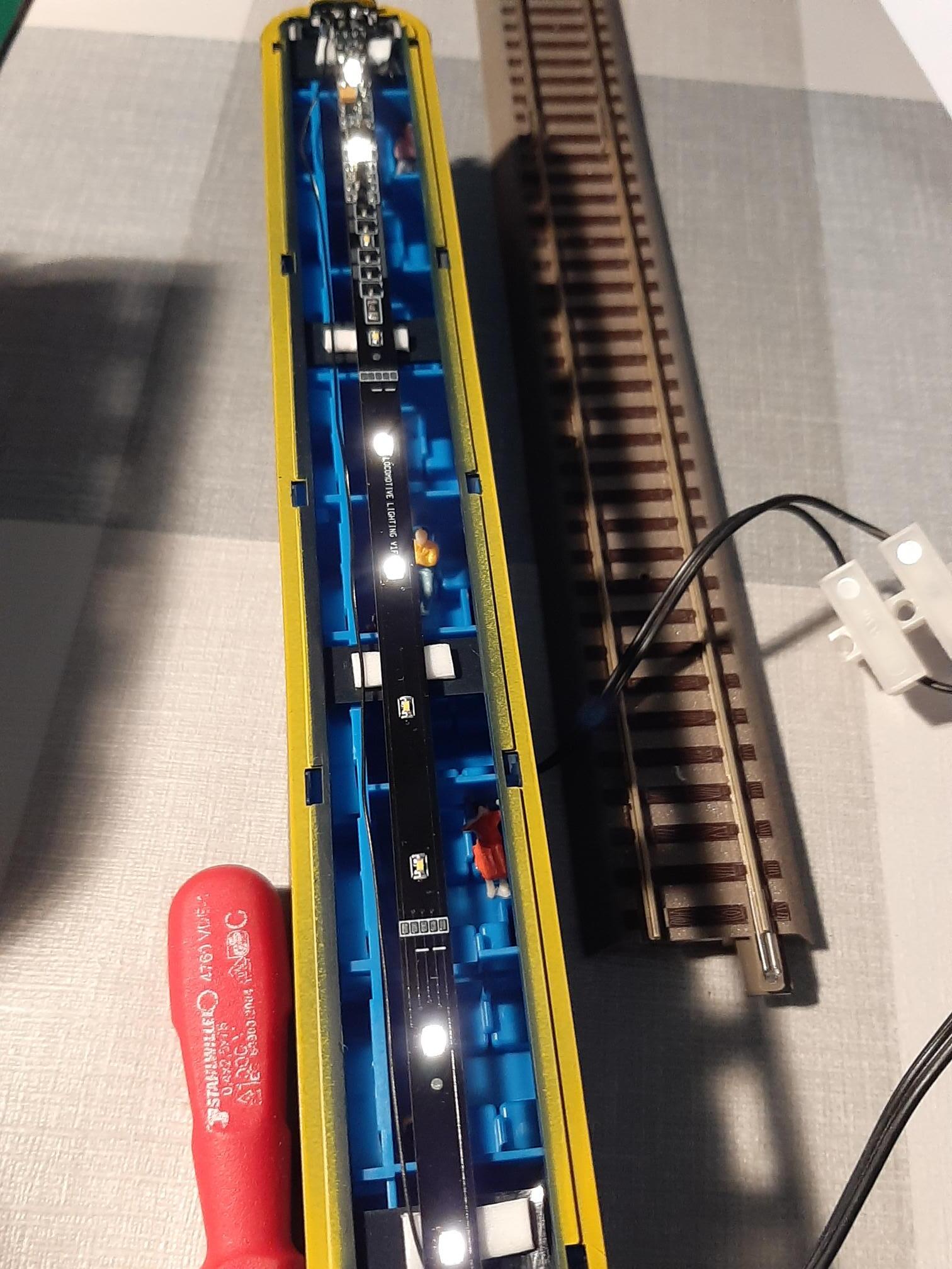

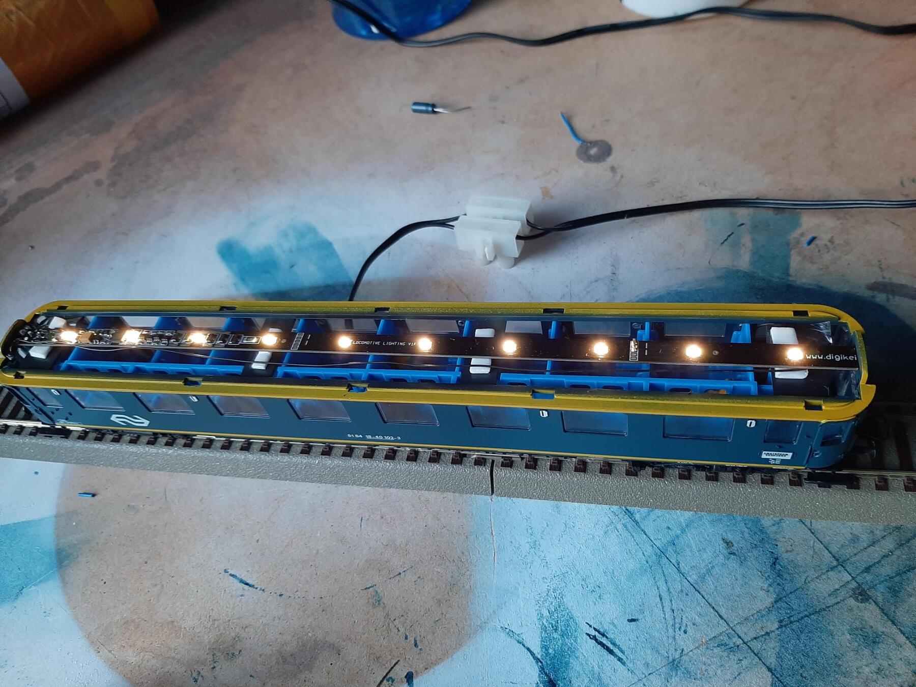

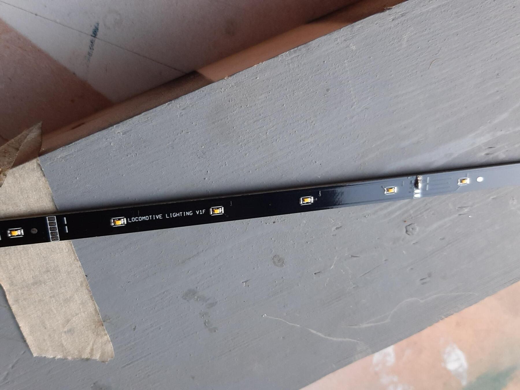

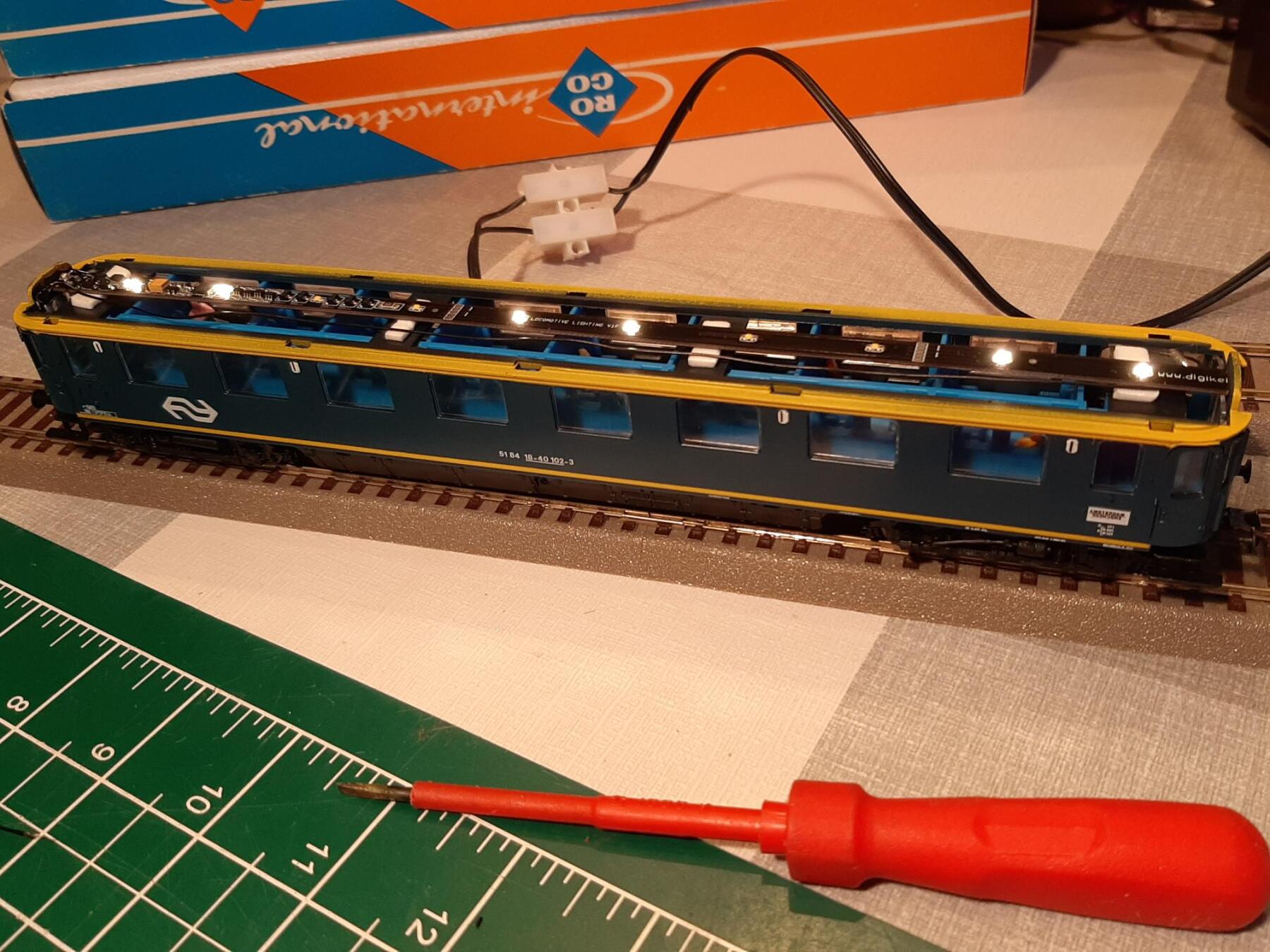

De wagon is inmiddels schoon met verdunde Dreft. Je ziet er niets meer van. Wagon op een stukje oud roco spoor gezet en verlichting gaat aan via F4 op de mulitimaus. Top! Echter, Ik zag ook dat de verlichting wat ongelijkmatig is verdeeld terwijl de leds in de strip op gelijke afstand zitten. Even de boel opengemaakt en zie dat ze 2 om 2 branden.
Het lijkt goed.....maar dat is het niet
Dak eraf en dan zie je dit:
Ik had de handleiding van de strips niet meer en heb de strip met 2 leds ingekort. Dat zou moeten werken. Verder dus de condensator er goed op gesoldeerd. Wat zie ik nu over het hoofd? Zo vreemd dat de eerste 2 het wel doen, dan 2 weer niet, dan 2 weer wel en vervolgens 2 weer niet...
De 2 linkerledjes op de strip doen het, de 2 aan de rechterkant niet. Strip wordt gevoed vanuit linkerkant
Moet ik ergens op de strip nog iets doorverbinden?
gr
Teun

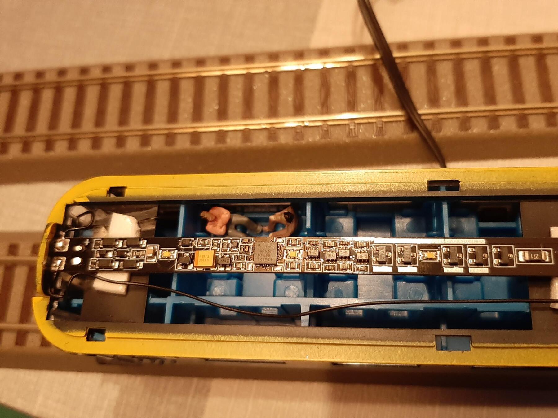

Ben even het spoor bijster nu. Heb de handleiding van de DR100 even online bekeken en de strip zou per led inkortbaar zijn. Op de strip staan echter ook om de 4 ledjes haaks witte lijntjes hetgeen bijna zegt dat ie alleen op die plekken is door te knippen. Kan dat van invloed zijn? Kan het wellicht ook aan de condensator liggen dat die per ongeluk toch verkeerd om zit of zou dan alles het niet moeten doen? De - kant van de condensator zit aan de - kant van de strip. Zou goed moeten zijn. Anders ga ik morgen die condensator eens lossolderen om te kijken wat dat doet. Hee bijzonder dit. Je kan de foto's groot klikken zodat je meer details kunt zien van de strip

Nee, niet getest helaas en heb ze alledrie al voorbereid (lees geknipt)
Een andere wagon met dezelfde strip doet precies hetzelfde. Er is geen sluiting of iets dergelijks en heb alleen de condensator er netjes op gesoldeerd. Die maak ik morgen eens los. Dit zou het wellicht kunnen zijn maar kan me dit niet voorstellen

Ik heb ze ooit heel,lang geleden gehad.
Er staat me iets van bij dat je soldeereilandjes moet doorverbinden na het inkorten.

Zoiets lijkt mij nog het meest waarschijnlijk inderdaad. Zie de 1 na laatste foto in mijn bericht hiervoor. Je ziet op de ledstrips aan 1 kant een doorlopende glanzende strip aan de + zijde en aan de - kant zijn er 4 kleine stukjes. Denk dat ik daar iets op moet doen maar staat niets in de handleiding hierover.
gr
Teun

Kijk eens naar de 3e foto van je bijdrage ,daar staan wat soldeereilandjes op ,ik
denk dat je daar wat mee moet doen ,is mijn vermoeden.
succes nog verder met het oplossen van dit probleem.
Gr. Harry .

Weet echter niet wat met wat verbonden moet worden en wil de strip ook niet beschadigen. Hoop dat iemand mij kan uitleggen hoe ik e.e.a. moet doen/ervaring heeft met deze strip.

Even elders gezocht en hoewel de website van Digikeijs uit de lucht is vond ik op bovengenoemde website toch nog de handleiding. Blijkt inderdaad dat ik op de strip na het afknippen nog zaken moest doorverbinden.
Zie het kloddertje soldeer rechts op de strip tussen de ledjes:
Nog niet tevreden over de condensator die het knipperen van de verlichting bij slechte stroomafname moet tegengaan maar dat ga ik ook nog wel ff verder uitzoeken. Weer een probleem minder in ieder geval

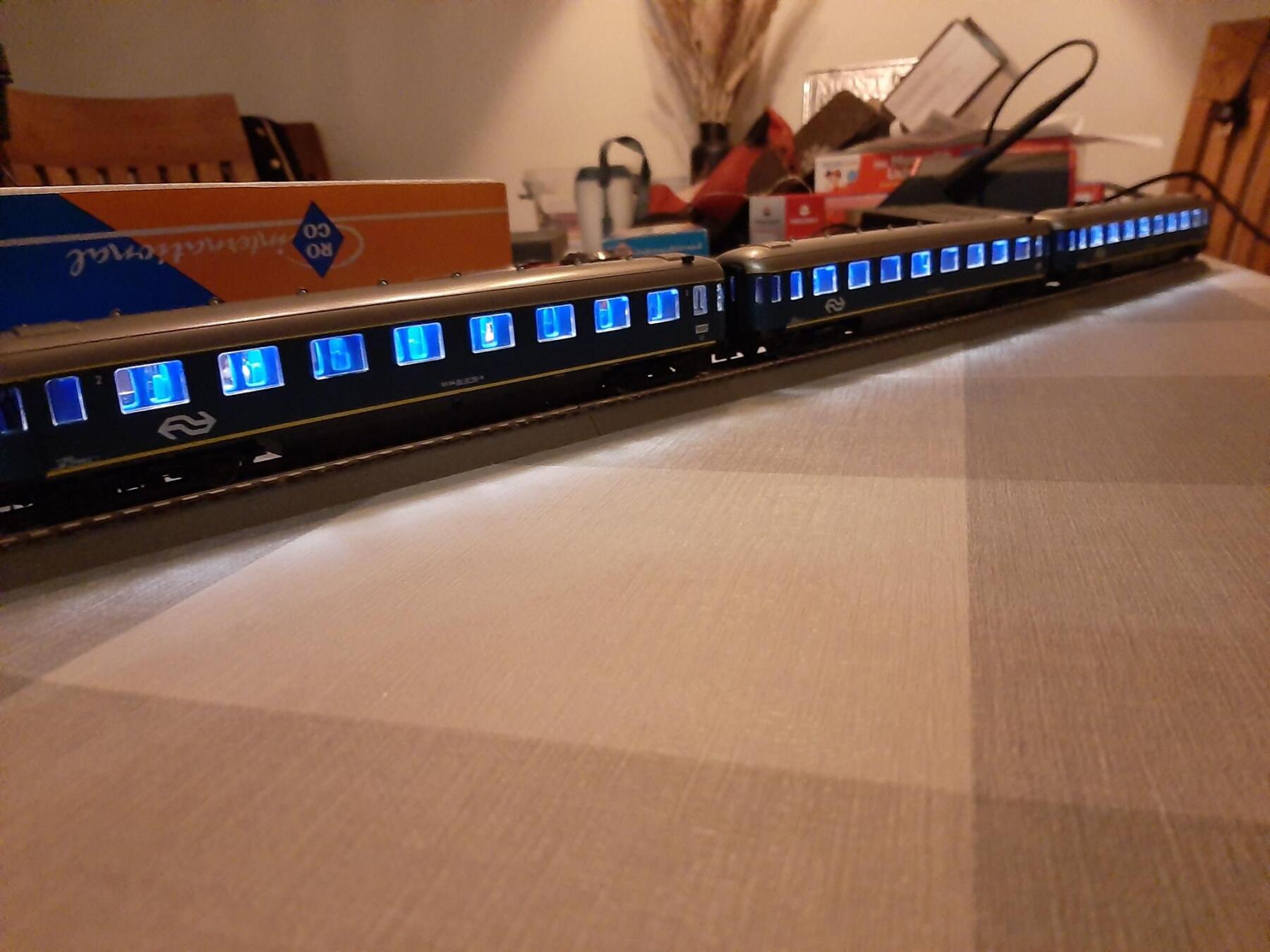

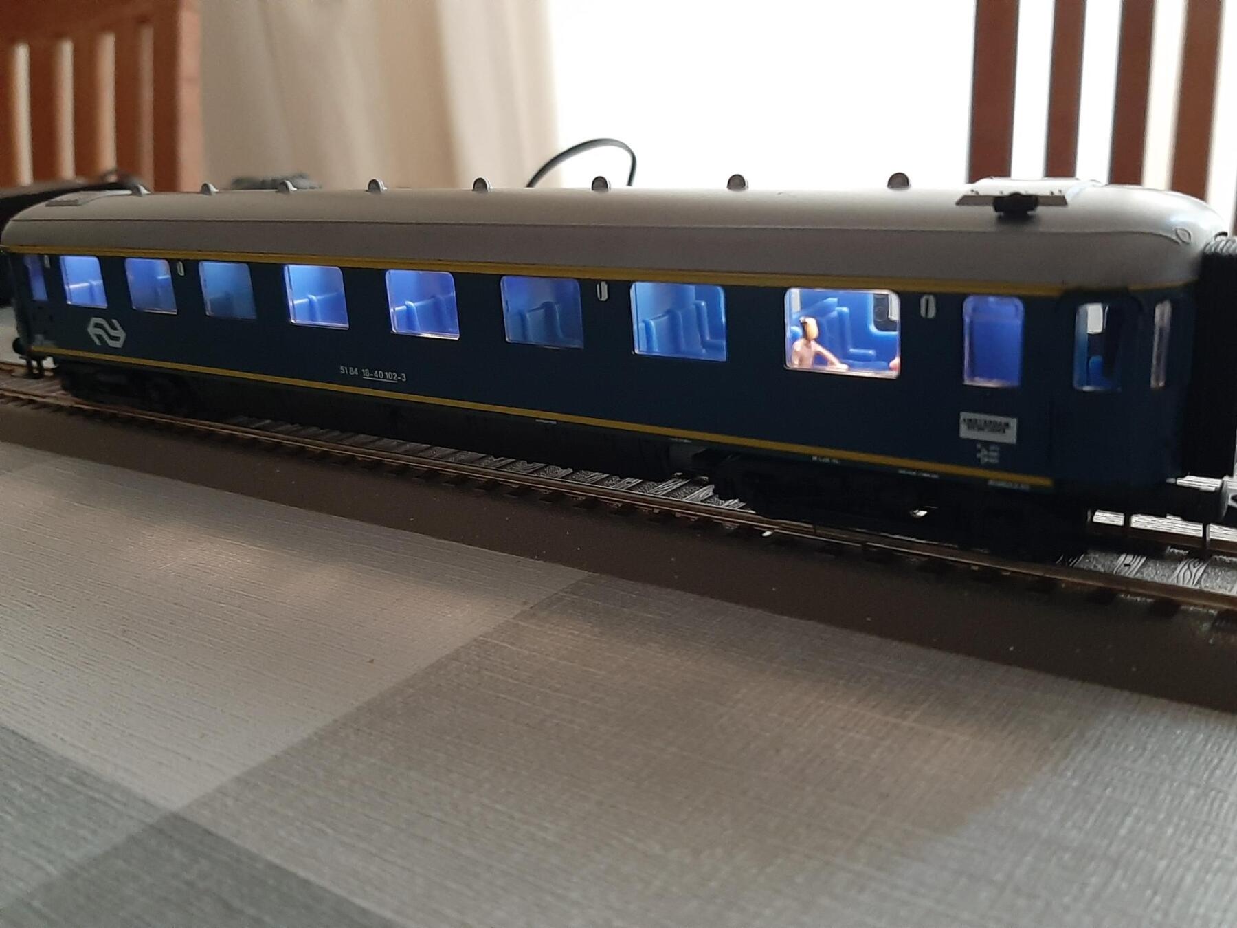

Iedereen bedankt voor de reacties en de tips. We kunnen weer door met andere klussen. Foto van het eindresultaat:
gr
Teun
