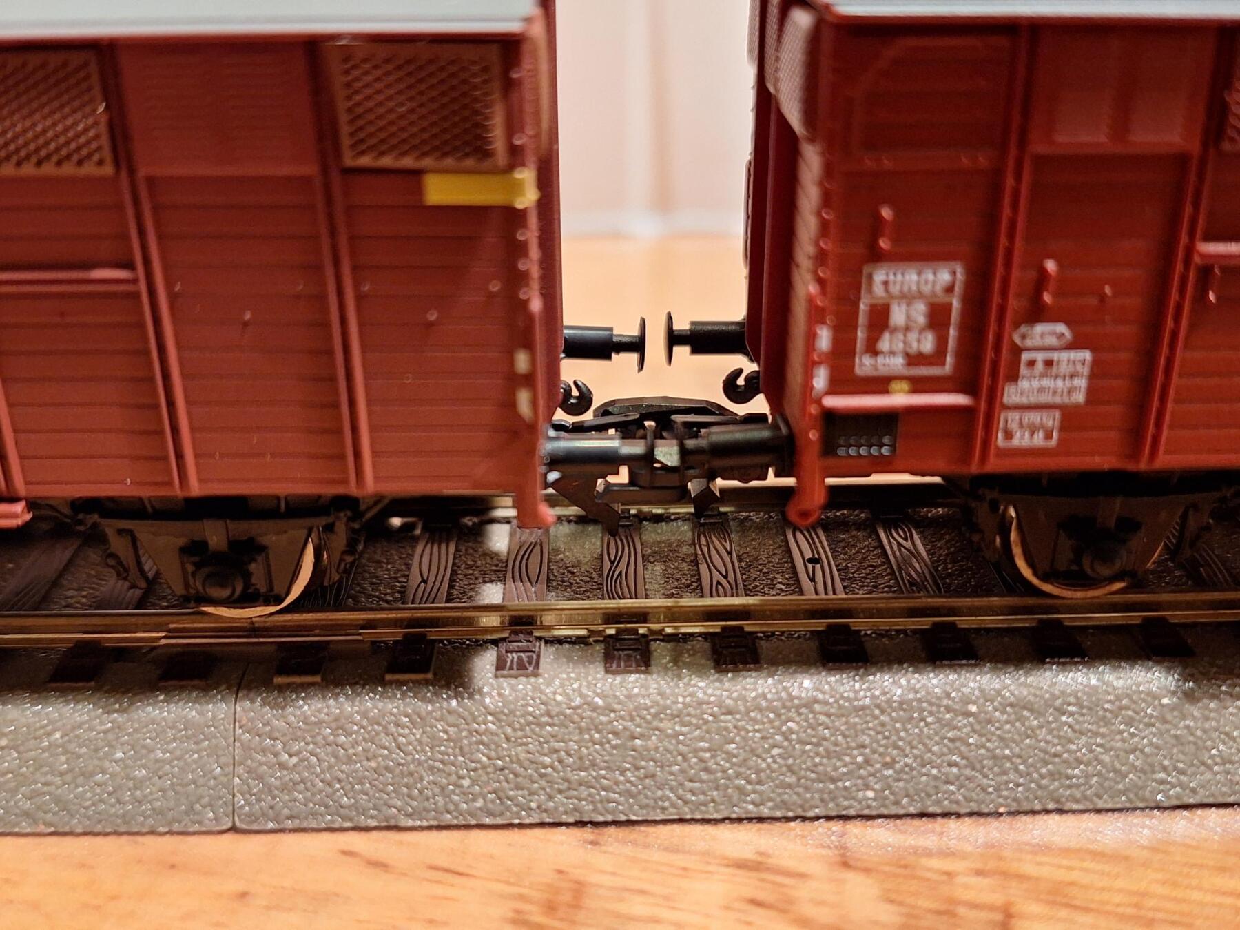

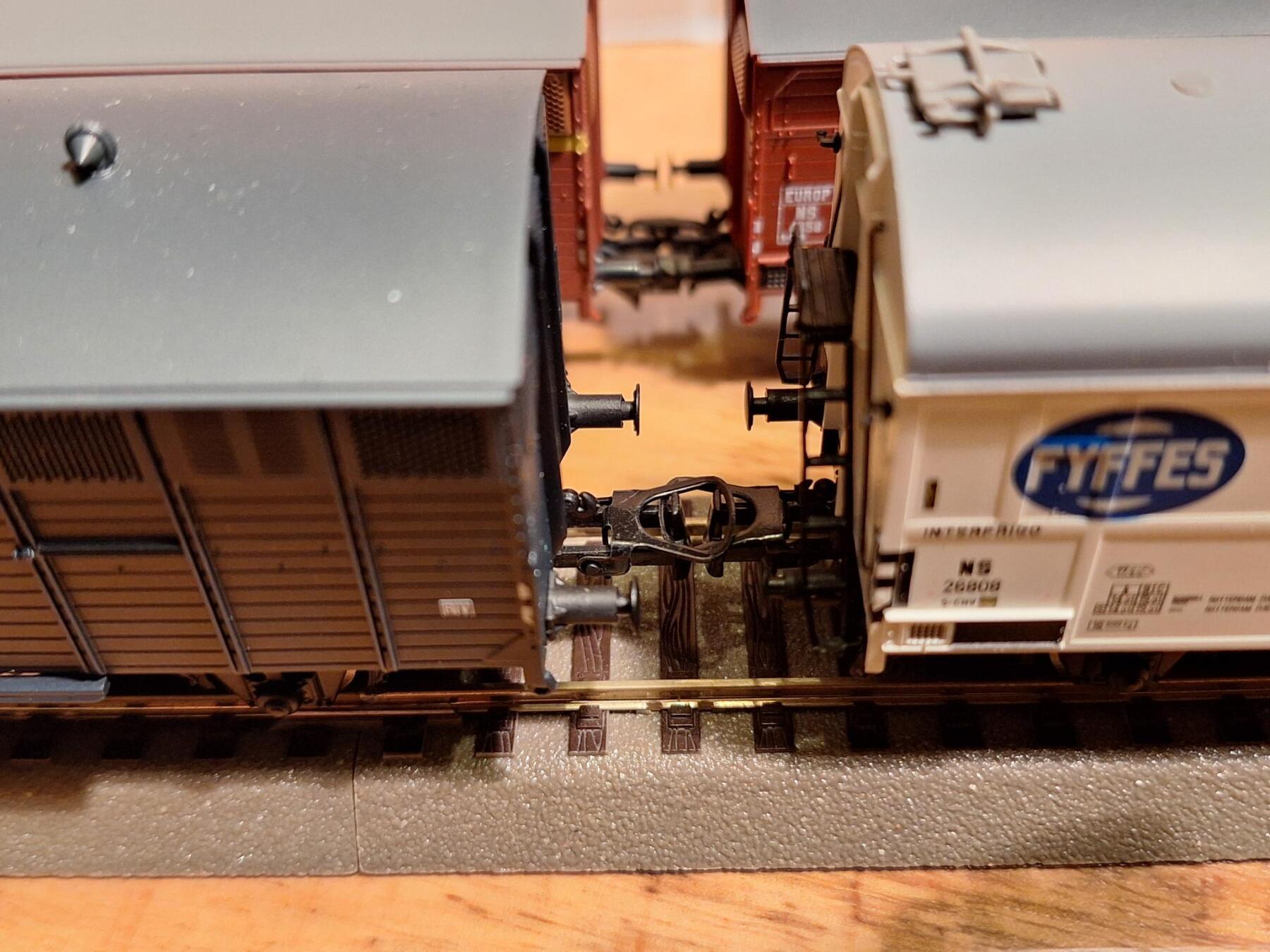

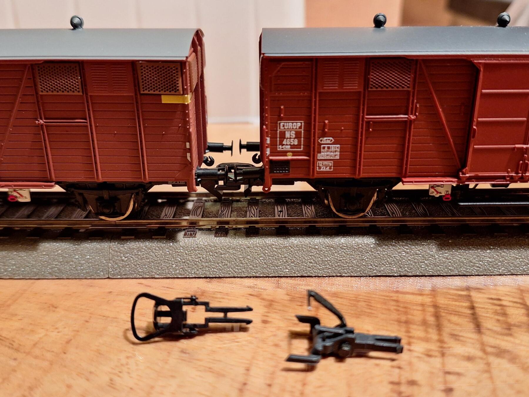

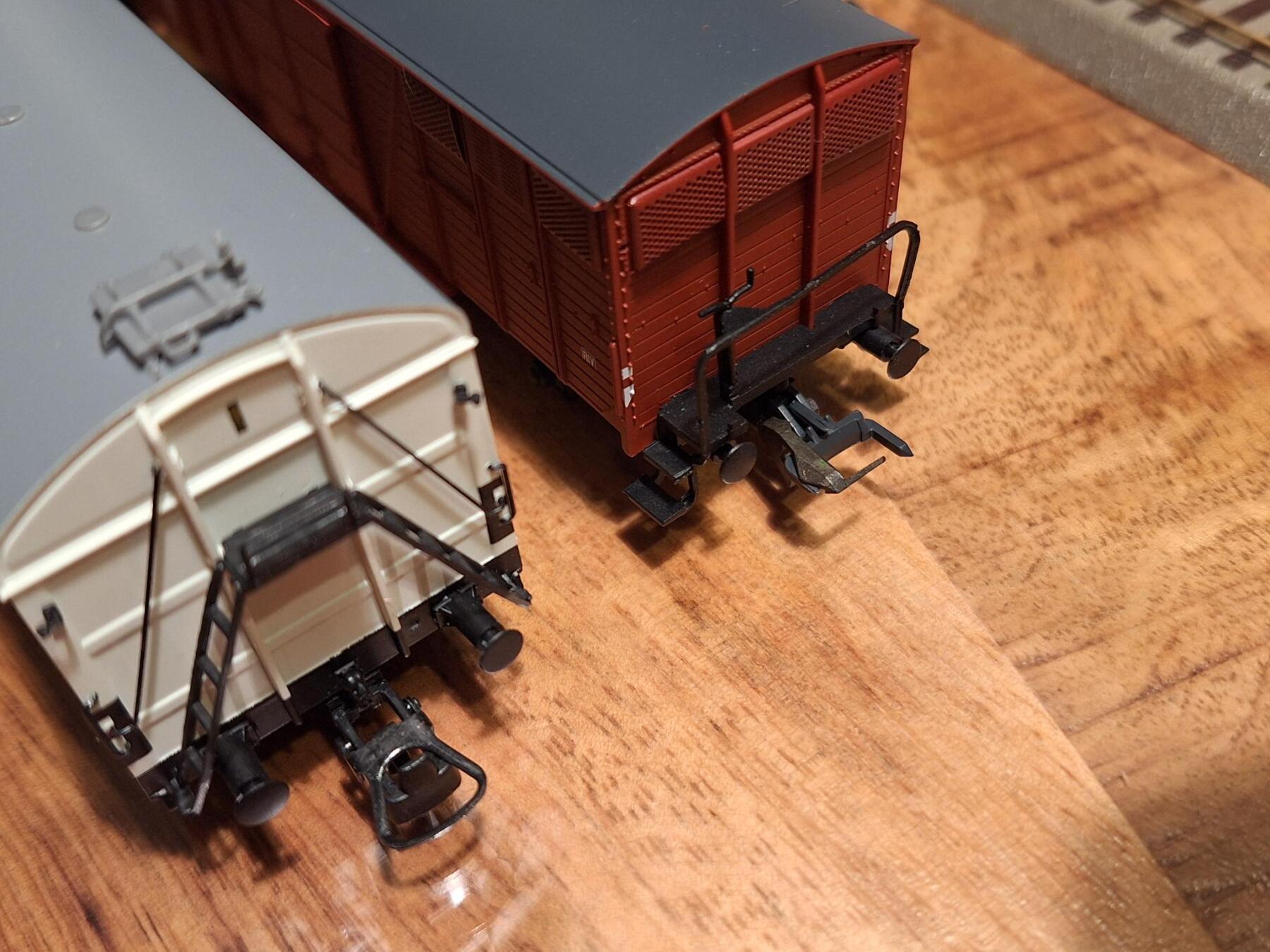

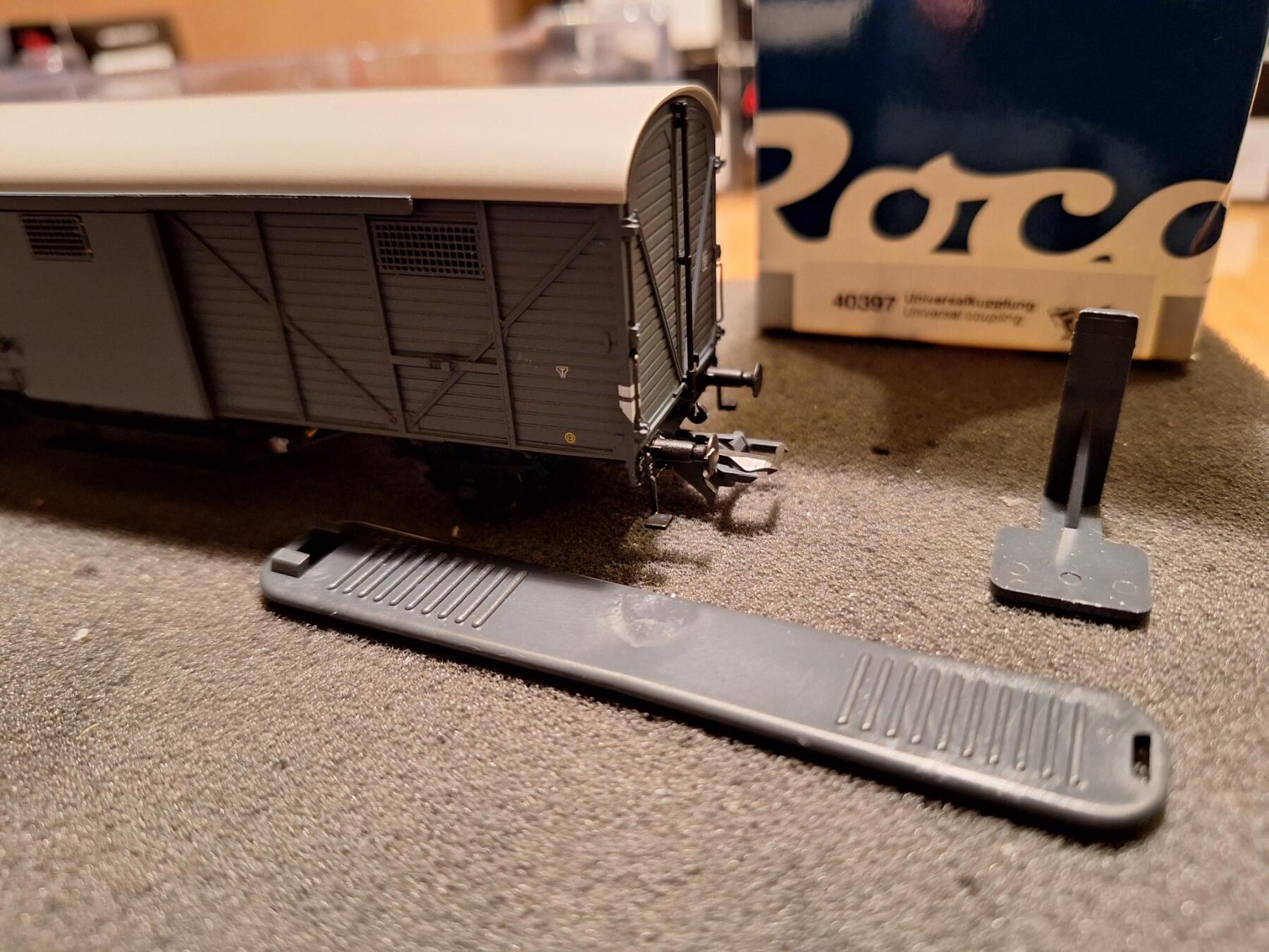

Via Makina Modelbouw in Waalwijk (mooie winkel) mijn bestelde 50 Roco kortkoppelingen gisteren opgehaald en meteen maar even gemonteerd. Ik had niet zo'n groot verschil verwacht. Dit had ik eerder moeten doen. Kom er echter nog wat te kort dus moet nog een groot aantal bijbestellen maar de eerste wagons zijn inmiddels voorzien van de nieuwe kortkoppeling. Ruimte tussen de buffers is nu prima. Zie het verschil op onderstaande fotos oud en nieuwe situatie. Ook het ontkoppelen tussen wagons gaat een stuk gemakkelijker met bijgevoegde hulptools.
Nu de volgende 20 wagons nog....

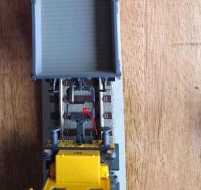

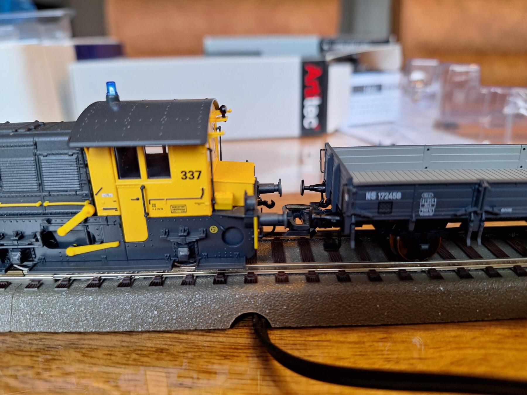

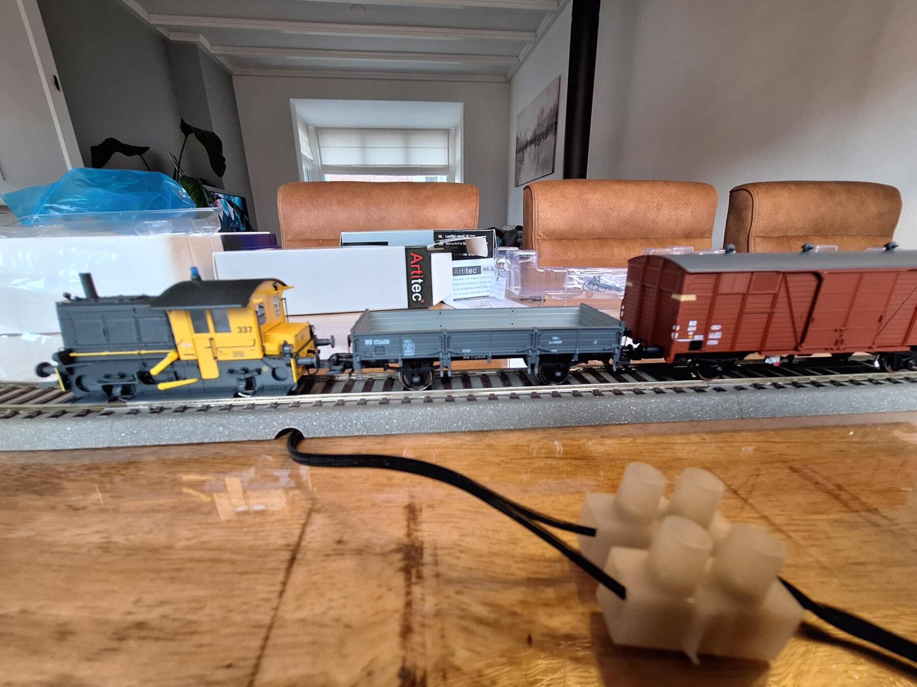

Yep. Inmiddels getest op een stukje spoor en op de modulebaan. Het let wel nauw dat het haakje niet te hoog staat anders schiet e.e.a. sneller los. Inmiddels met meerdere wagons de proef gedaan en 9 van de 10 hebben geen probleem. Bij de wagon die fout gaat is het dan een kwestie van het haakje met een tangetje een minuscuul beetje naar onder bijbuigen en ook dan is het probleem weg. E.e.a. ontkoppelt ook mooi. Je hoeft er niet hard tegenaan te rijden en ook bij losmaken van de koppeling gaat dit heel subtiel (mits de koppeling door trekgewicht niet onder spanning staat.
Op deze foto is het zwarte gedeelte van de koppeling van de wagon op het uiteinde heel licht naar beneden bijgebogen. Je ziet dit overigens niet goed op de foto maar je kan wel zien welk gedeelte van de koppeling ik precies bedoel.
