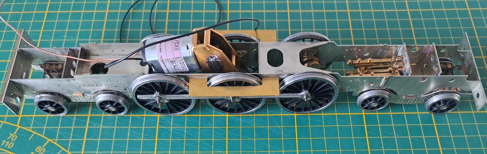

Citaat van: FritsT op 01 May 2024, 22:37:36
Ik ben toch wel benieuwd hoe ver de andere bouwers met hun loc zijn ....
Zo ligt ie er van mij bij.
Afgelopen periode niets gedaan i.v.m. te koud op zolder en vervolgens geen zin meer.
Ondertussen wel het drijfwerk verwijderd zodat er t.z.t. (na de vakantie) weer aan gebouwd kan gaan worden.
Peter

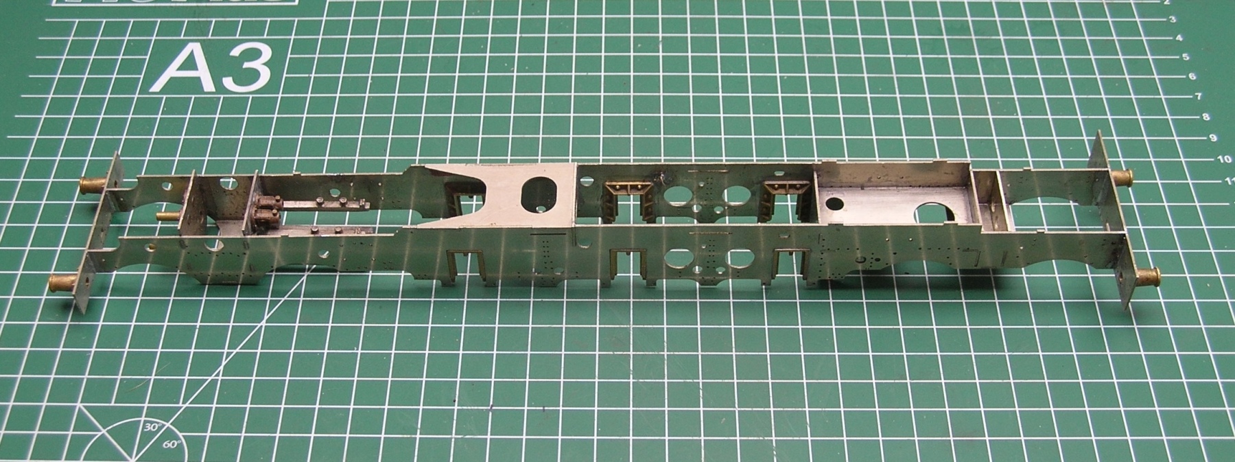

02 May 2024, 20:32:33 »
En zover ben ik nu:
Ik ben me nu in het vernikkelen aan het bekwamen.

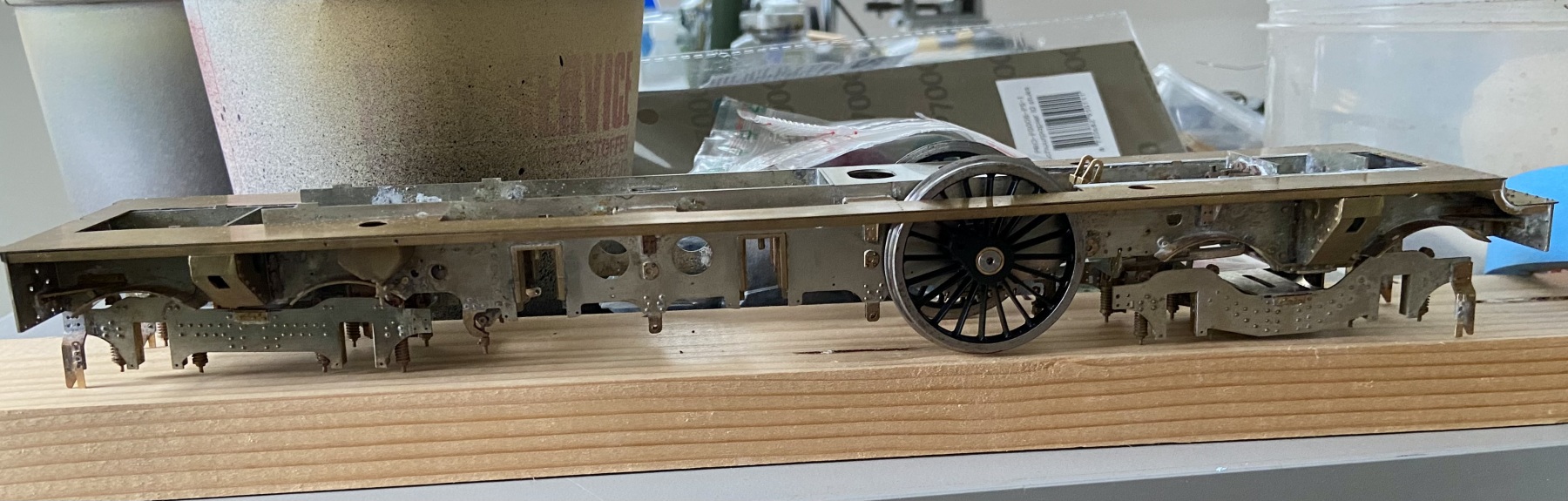

03 May 2024, 09:37:03 »
De stand van zaken bij mijn SS1205
Het binnenliggend drijfwerk functioneert, diverse onderdelen van het rem - en veersysteem zijn gereed. Nu verder met de aandrijving. Het gaat traag… 2 stappen vooruit, 1 stap achteruit.
Laatst bewerkt op: 03 May 2024, 16:34:14 door daempfer. Reden: Spelfout
