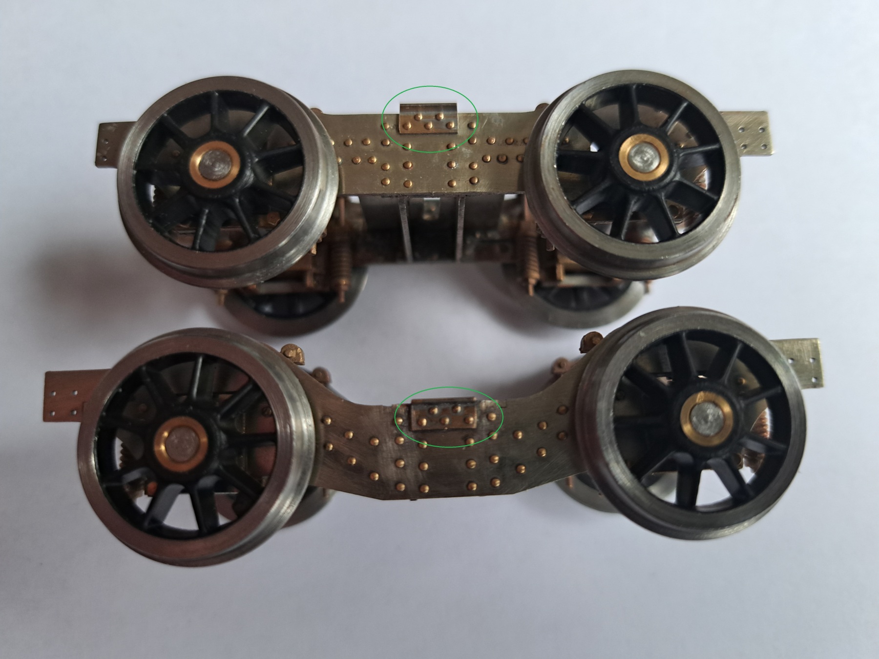

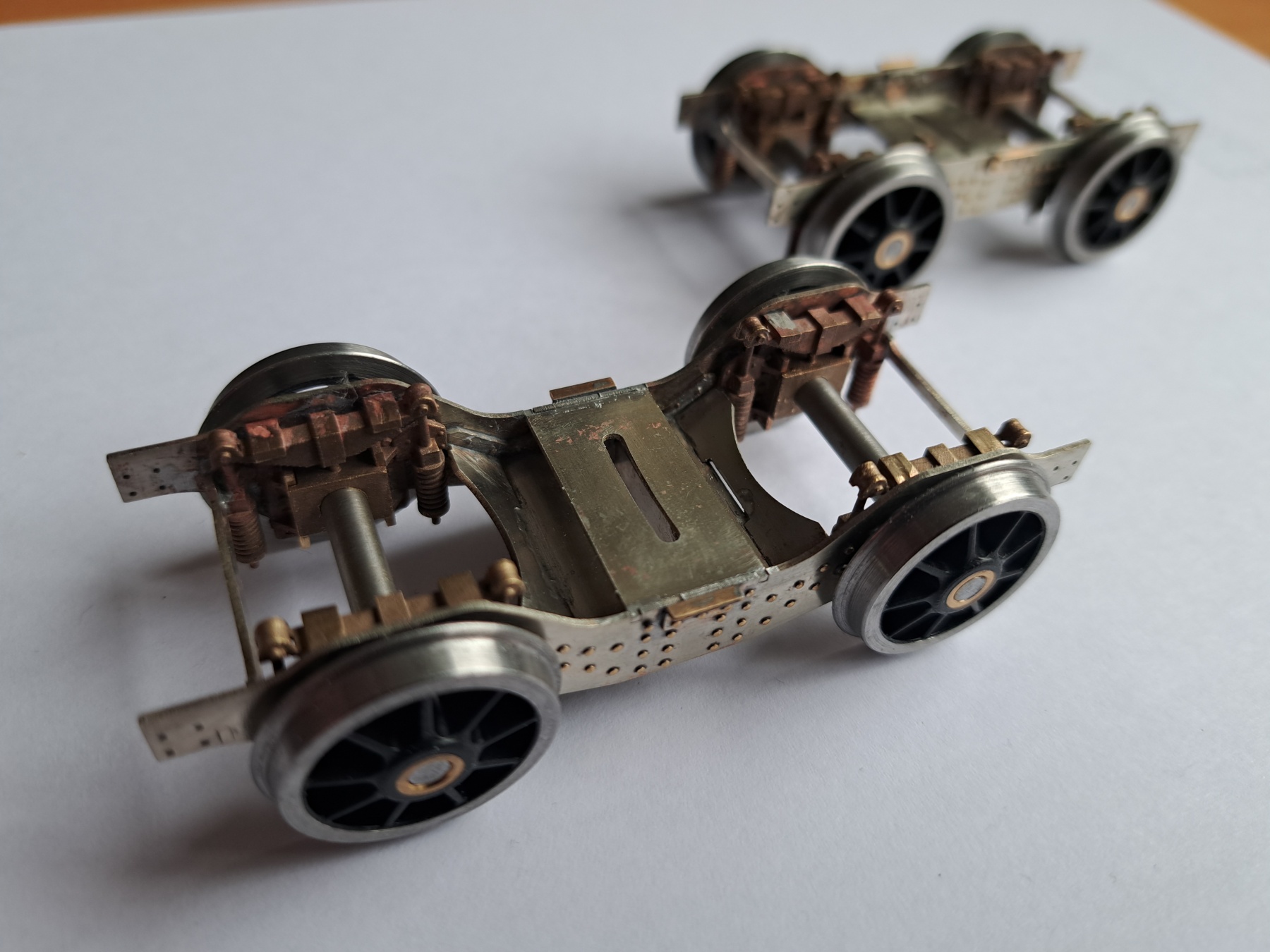

HenkZ
Berichten: 76
Re: NS 6000 (in schaal 0)
Reactie #882 Gepost op:
06 February 2024, 13:07:19 »
Ook ik ga vrolijk verder.
Inmiddels is de voor bogie ook in elkaar gezet. Analoog aan de achter bogie.
Ik heb het gatenpatroon in het L-vormige stripje aangepast, de gelaserde gaatjes hebben een afwijkend patroon tov de achter bogie terwijl dat hetzelfde hoort te zijn. Ik heb eea gecorrigeerd:
Alleen zie ik nu op fotos dat het met bouten vastgezet was en niet met klinknagels. Misschien ga ik dat ook nog corrigeren (met boutjes M0,6).
