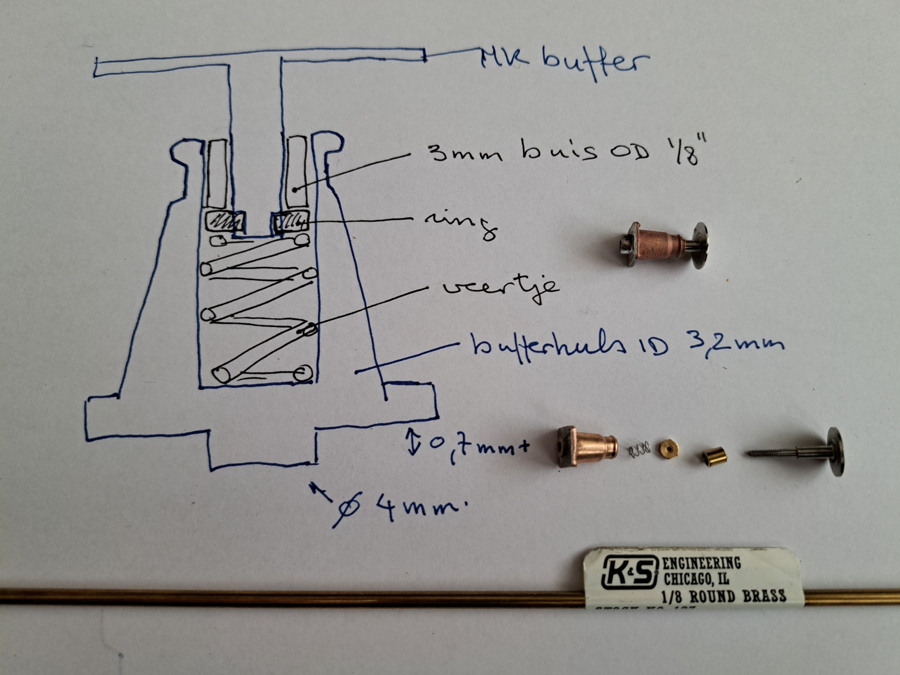

Ik bouw de Staatsspoor versie maar wil natuurlijk ook verende buffers die niet door de bufferbalk heensteken.
Daar heb ik nu het volgende op bedacht:
Boven ligt een geassembleerde buffer (alleen van de achterkant moet nog wat afgevijld worden).
Ik ben uitgegaan van de gegoten bufferhulzen die ik heb.
Daarbij gebruik ik de bufferstelen van MK.
De bufferhulzen heb ik opgeboord tot 3,1mm, dan opruimen tot een buisje van 1/8" zuigend past.
De buffers van MK passen weer precies in het buisje.
Ik neem een MK buffer, daar schuif ik een stukje buis van 3mm lengte overheen. Dat moet dan met een ringetje geborgd worden. Ik gebruikte een M1,2 moer opgeboord tot hij precies over het dunne stuk van de buffer past. Met een klein beetje soldeer vastzetten en daarna de moer afvijlen (draaien) tot hij soepel in de bufferhuls past. Daarna kan het resterende deel van de buffersteel afgezaagd worden. Alles goed ontbramen dat het soepel loopt.
De buffer kan nu geassembleerd worden, eerst een veertje, daarna kan de buffer erin. Het ringetje moet soepel naar binnen kunnen. Het buisje kan dan nog vastgezet worden b.v. met een tipje soldeer of een miniscuul drupje secondenlijm.
Nu mijn probleem, ik heb 4 bufferhulzen, 2 redelijke maar ook 2 die behoorlijk scheef zijn.

@Henk,
Wat jij niet kon weten, is dat we juist vanavond de binnenverende SS-buffers gingen maken. Die staan nu sinds 10 minuten geleden (dus nog niet getest, maar wel door ons goedgekeurd) bij Shapeways.
https://www.shapeways.com/product/YENZ5F7SD/6000-43-v2-1-buffers-ss
Naast de gietdelen heb je een tapeind M1,4 met moertjes nodig en veertjes 2,5x5,0mm
Per buffer 4 zeskantboutjes M0,6 om ze aan de bufferplaat te bevestigen
De bufferplaten natuurlijk zelf even vernikkelen.
