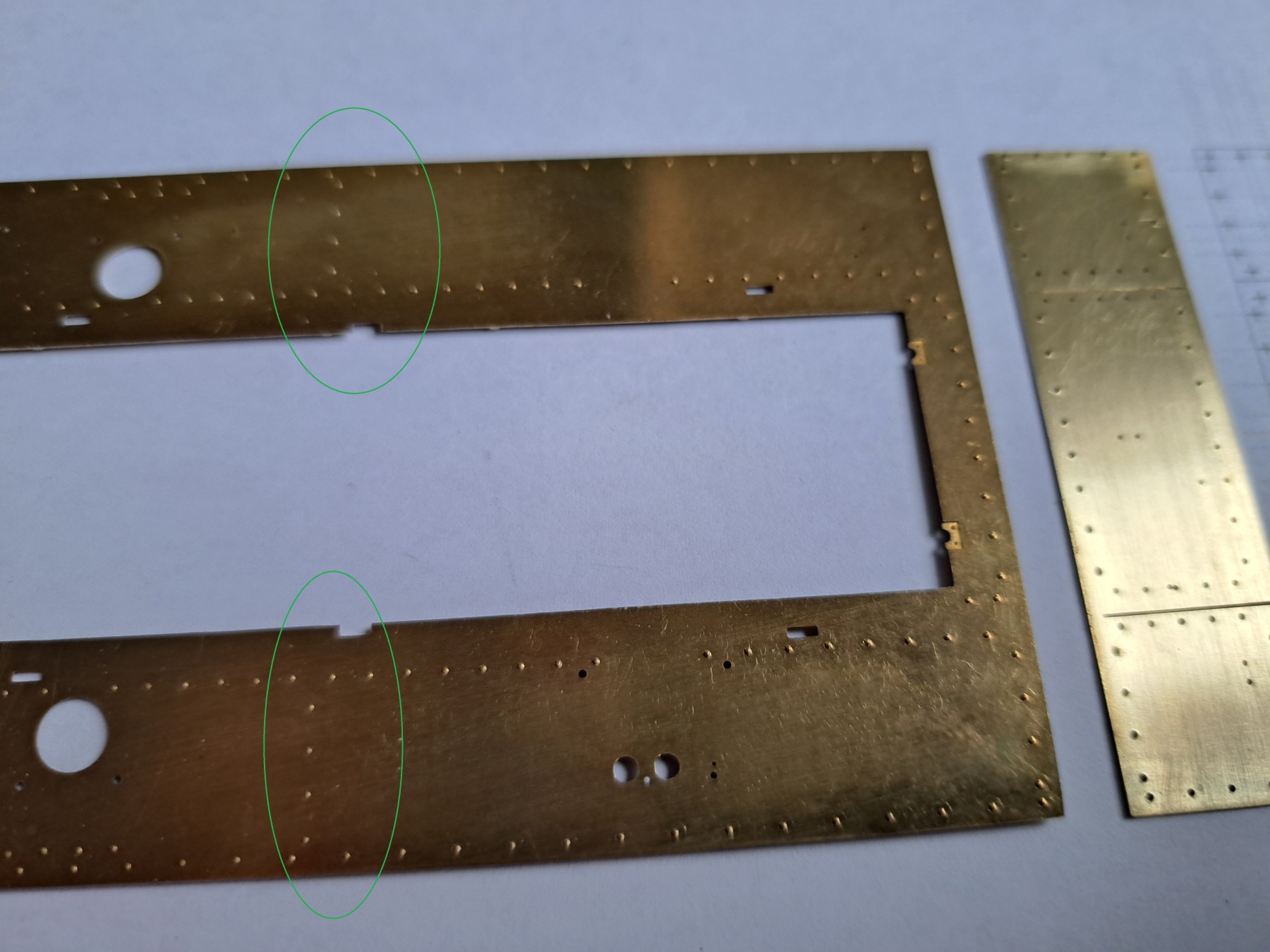

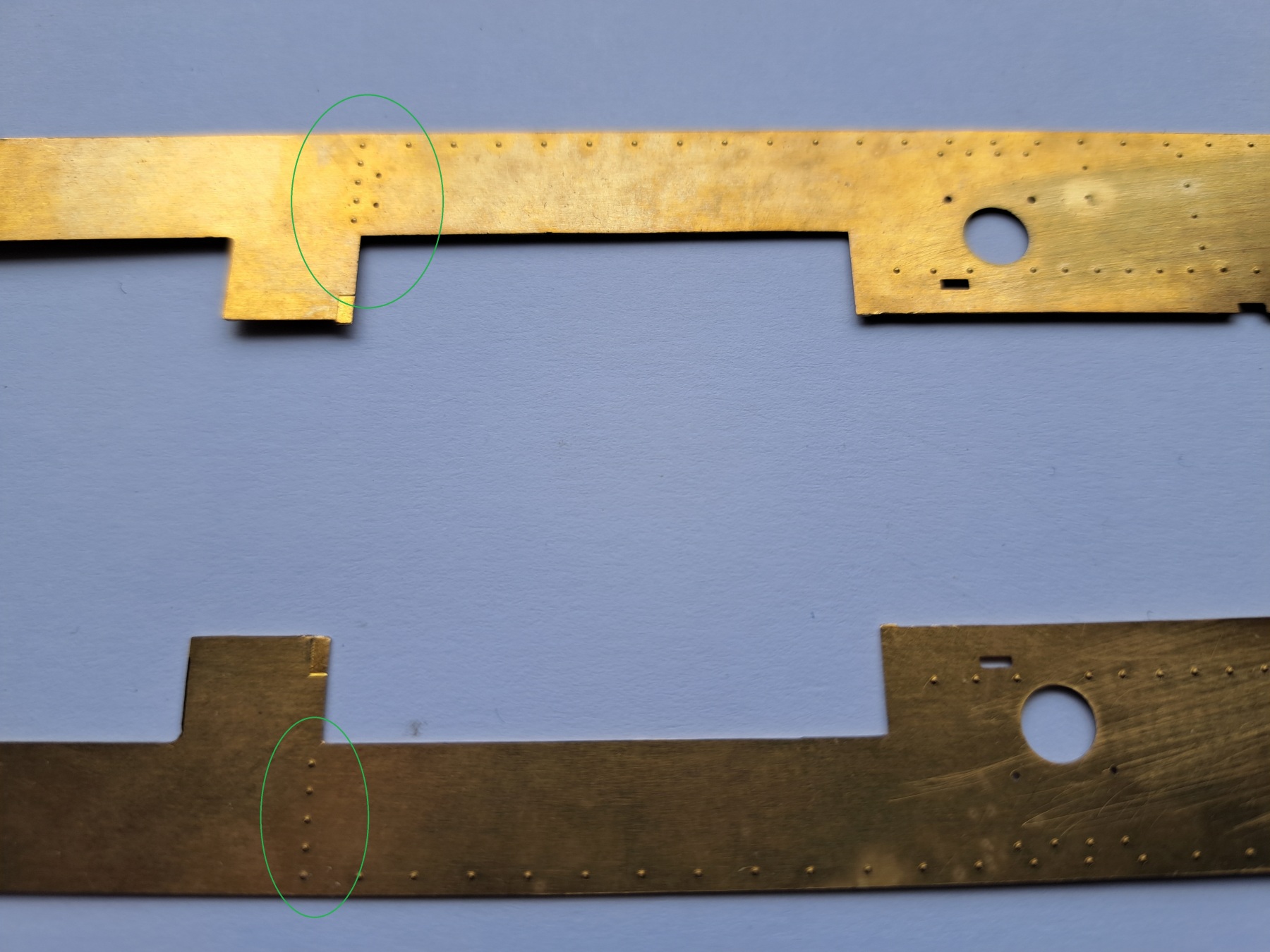

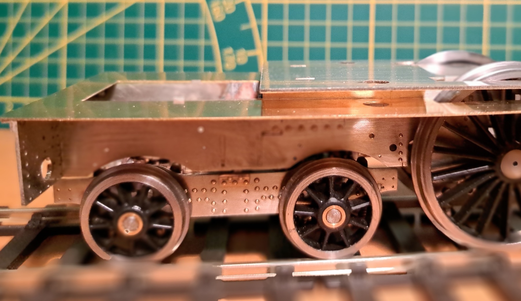

En verder met het frame. Ik heb ervoor gekozen de zijplaten van klinknagels en andere onderdelen te voorzien voor ik het frame in elkaar gezet heb. wel eerst even droog passen en eventueel uitstekende stukjes van de dwarssteunen glad vijlen. Beide zijplaten zijn identiek maar niet alle gaten horen aan beide kanten te zitten. De gaten die niet nodig zijn heb ik dichtgezet en een paar gaten bijgeboord, b.v. linksvoor zit wel een gat voor de stoomleiding,maar geen gat voor de treinleiding. Dit is dan het resultaat:
De messing beugels zijn tijdelijk en dienen om de voetplaatsteunen te beschermen tegen verbuigen totdat de voetplaat definitief gemonteerd wordt.

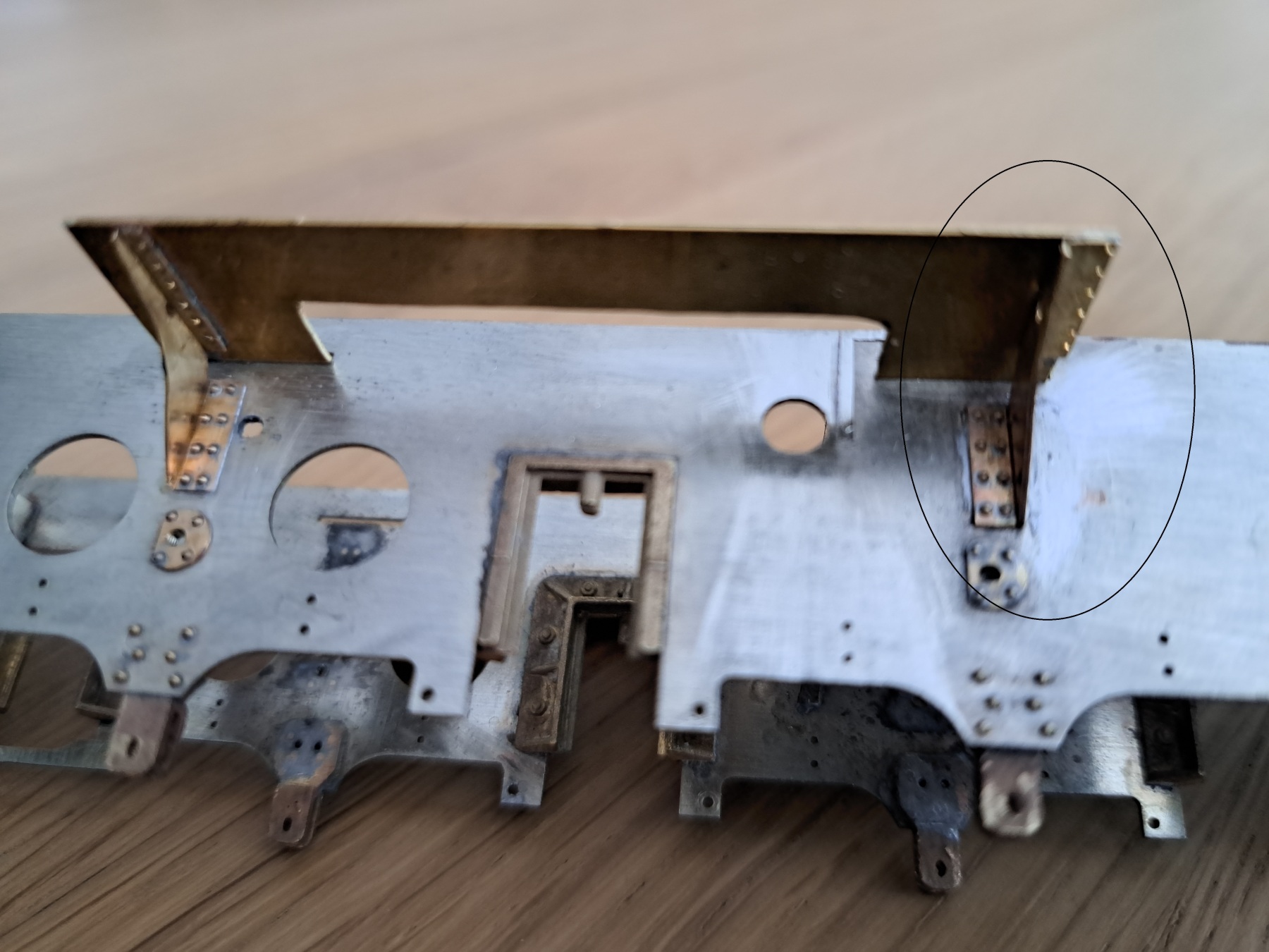

De voorste voetplaatsteunen moeten anders gevouwen worden, beneden naar achteren en onder de voetplaat naar voren met hier een brede flap met een enkele rij klinknagels.
Die komen dat precies onder de klinknagels in de voetplaat:

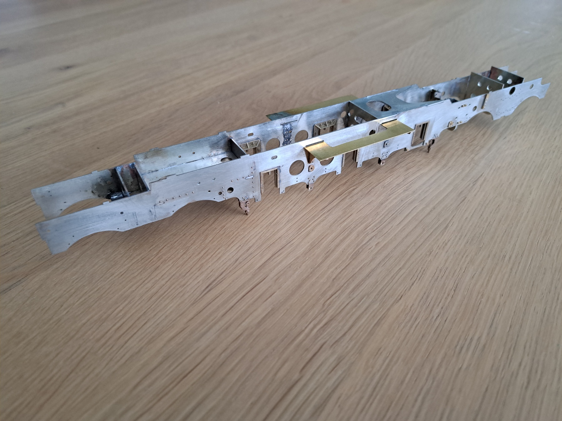

Verder zit er boven de achteras van de voor bogie nog een L-vormige voetplaatsteun, deze is op alle fotos zichtbaar. Ik voer deze in 2 delen uit:
Ook hier weer klinknagels in de voetplaat:

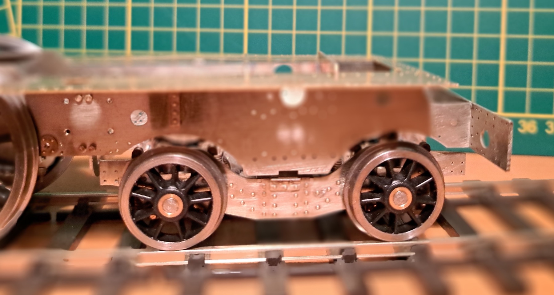

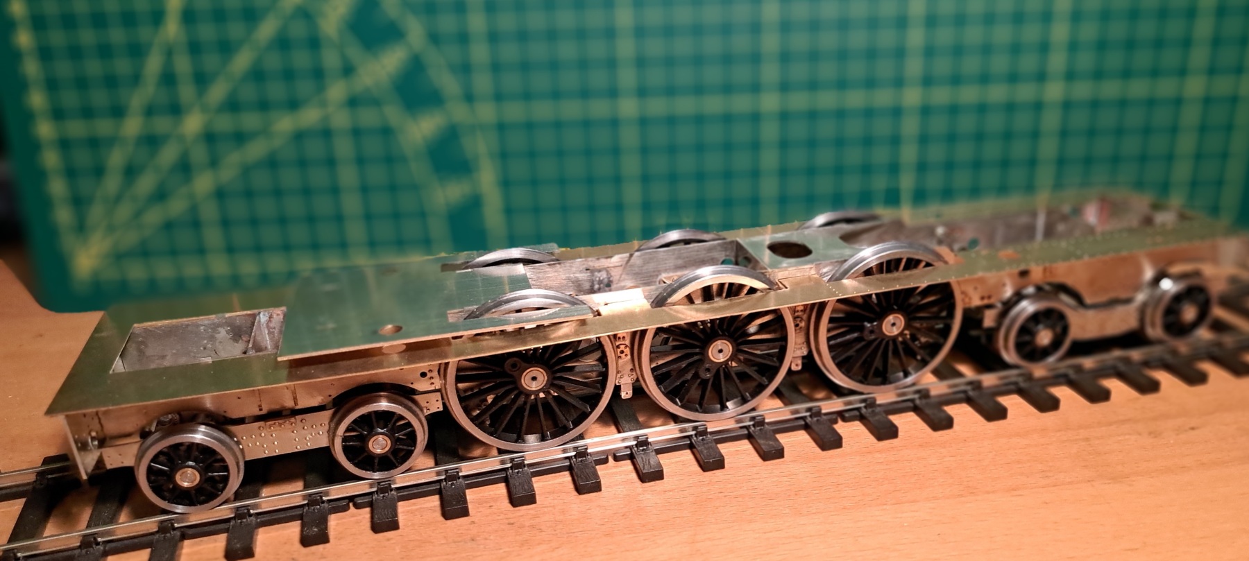

Ik heb de lok ook even op zijn benen gezet:
Voor- en achterbogies kunnen onder het frame doordraaien, in elk geval op de vlakke baan. Hoe het drijfwerk straks in de weg zit weet ik nog niet.

Wat is nou de bufferhoogte ?
Ik ben op dit ogenblik bezig met de veertjes op de 3 koppelassen en dan de hoogtemaat er naast.
zonder veertjes...te laag.
met veertjes... fractie te hoog, maar acceptabel.
zeker gezien het gewicht dat er op staat en nog gaat komen.
en dan moet ik nu de bogies gaan maken en wel zo dat ze er onderdoor kunnen....rondingen in het frame verhogen? (optie "B")

23. De lok staat dan op de aanslagen van de hornblocks.
Berichten: 11976
Re: NS 6000 (in schaal 0)
Reactie #889 Gepost op:
06 February 2024, 22:00:59 »
Dan zou dat dus helermaal geen probleem moeten zijn. Bij de SS-1200 van mij en die van Edwin hadden we er echt moeite mee en ik heb er zelfs ophoogplaten tussen moeten zetten.

Frits, ik geloof dat ik kleinere bogie wielen heb, ik heb Slaters 7836LYMF. Die hebben ook die merkwaardige dunnere assen waar je een stukje af moet slijpen. Op jouw SS-1200 heb je dacht ik iets grotere. Ik weet niet welke jij voor je NS lok hebt.
De juiste maat zou er precies tussen in moeten zitten. En beide hebben ze een spaak teveel
Laatst bewerkt op: 06 February 2024, 22:12:17 door HenkZ

Overigens zie ik net (na jou laatste bericht) dat ik diezelfde bogiewielen heb. 7836LYMF staat er op. Dus eigenlijk kan ik gerust gaan slapen.

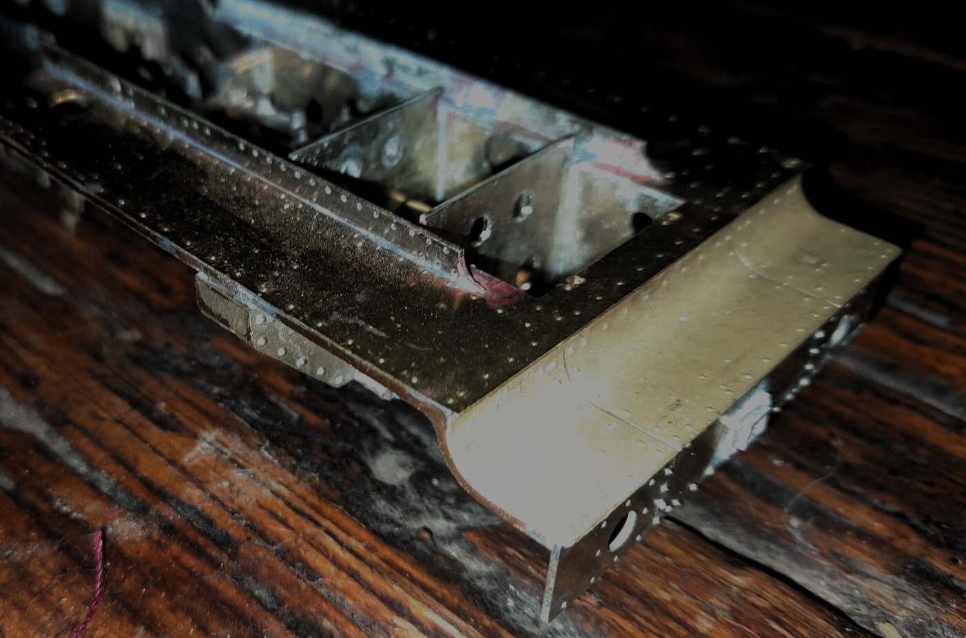

Bij het plaatsen van de buffersteunen realiseerde ik me pas dat de grote gaten in de bufferbalk niet nodig zijn omdat we net in 3D binnen-verende-buffers in schaal 0 hebben gemaakt en laten gieten. Dus dichtmaken dat gat.
https://forum.beneluxspoor.net/index.php?topic=103397.msg3222451118#msg3222451118
4mm staf.
Glad gevijld.
Nu kunnen de steunen er op en hebben ook wat te steunen ipv lucht.

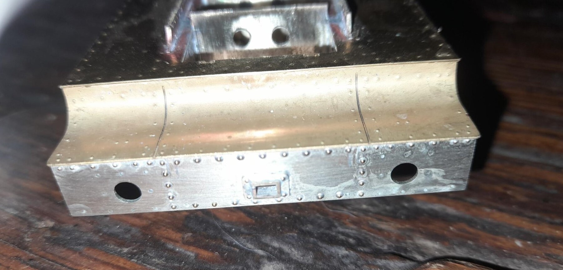

10 February 2024, 23:38:02 »

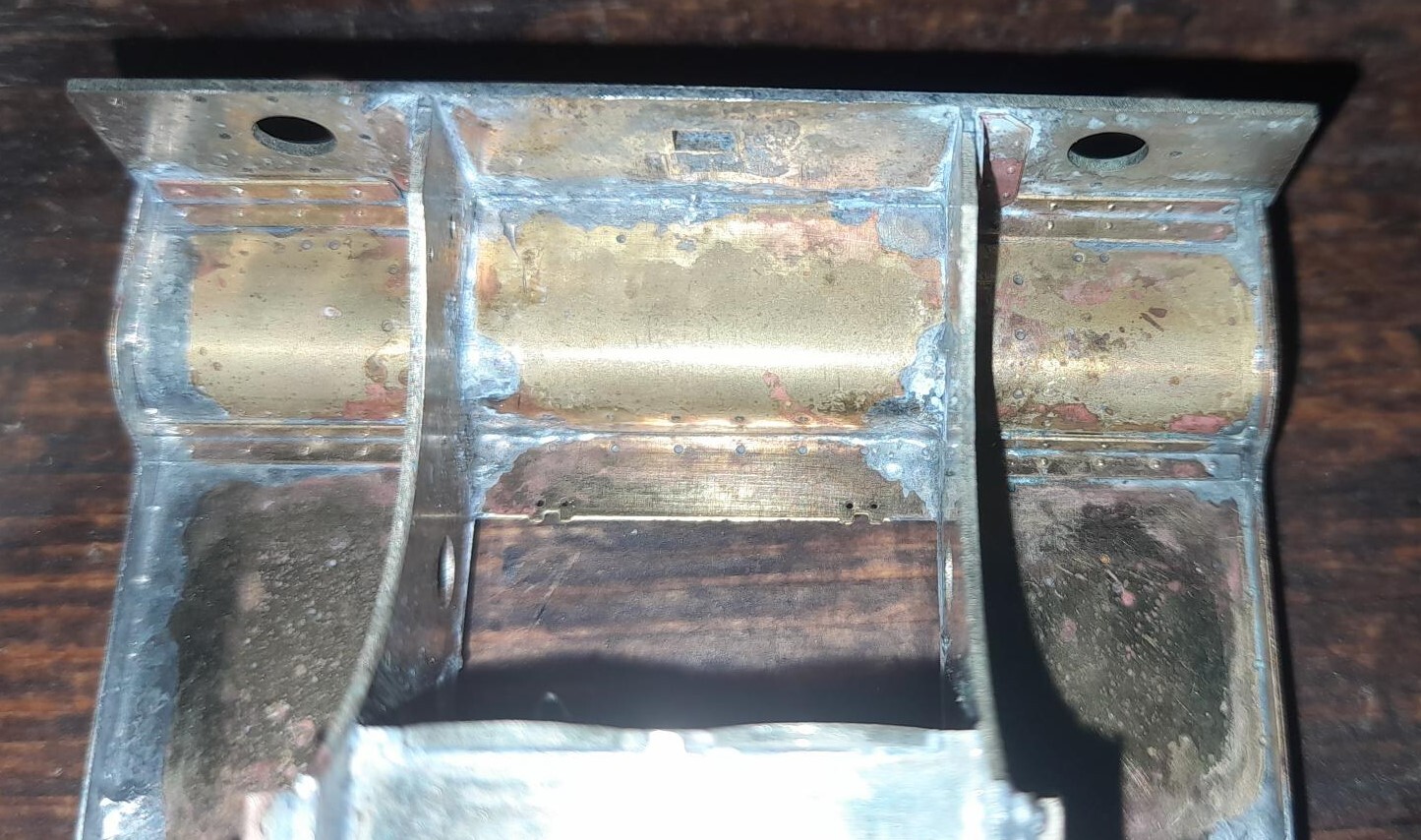

Plaatwerk aan de voorkant moet in een ronde vorm gebogen worden. Geen probleem met de pers van HBM.
Triall and Error. 7mm diameter is de beste radius.
Ik gebruik een stukje plaat dat ik dus eerst in vorm pers en daarna op maat snij.

je kunt uiteraard ook het etsdeel gebruiken wat in de etsplaat zit. Lukt ook met een machineklem. Let op, pas na buigen de klinknagels erin drukken....
Misschien niet zo strak perfect gebogen als Frits zijn manier, ..
