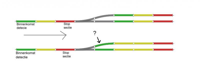

Even nog een vraagje;
Een wissel blijft altijd buiten de blokken, en is ongedetecteerd, correct?!
Hoe moet het dan achter het wissel?
Plaats je de 'binnenkomst detectie' van het volgende blok direct achter het wissel? Of moet je tot en met de vrijbalk vrij houden?
Martijn.
Rijdt je maar in één richting Martijn?
Anders zou ik namelijk de eerste optie aanbevelen.
Een trein kan dan met de kop nooit de wissel blokkeren.
Zelfde probleem overigens ook met een trein die net te vroeg stopt. De laatste wagon kan dan nog de rijweg over de wissel blokkeren.
Probeer altijd de eerste 10 cm na een wissel vrij te houden om dergelijke problemen te voorkomen.
Alle foto's van Spoor op Vleugels EMV Foto album
Alle filmpjes van de vereniging op Youtube

Marcel,
Kun je mij eens uitleggen waarom "trein kan dan met de kop nooit de wissel blokkeren.".
Je praat over een trein in de andere richting. Die trein stopt na het bereiken van de stopsectie - dat is dus het beginpunt van de stopsectie. Op dat punt wordt de trein "gezien" door de detectie en zal Koploper de stop uitvooeren.
De lengte van die stopsectie is verder niet van belang - Koploper reageert op het ontstaan van de detectie en reageert helemaal niet op het eindigen van de detectie.
Ik ben benieuwd naar je uitleg want ik snap niets van "de eerste 10 cm na een wissel vrij te houden om dergelijke problemen te voorkomen."
Sander
Marcel112
  • Lid EMV & NLMV
  • Berichten: 1661
    • Project "Spoor op Vleugels"
Re: Beginnen met baanvakken koploper.
« Reactie #32 Gepost op: 31 October 2014, 23:52:21 »
Sander,
Rijdt vanuit de andere richting eens.
De inrijsectie wordt dan de stopsectie.
De loc stopt dan in de bocht voor de wissel en komt daarbij te dicht op het andere spoor te staan.
Dit blokkeert dan de andere rijweg. Exact hetzelfde met een langere trein die net in het blok past.
Daarbij, de stop vanuit Koploper is afhankelijk van je instellingen in zowel Koploper als je locdecoder en kan dus langer duren na je in eerste instantie plant.
Vooral de eerste keren zal het bij het leren remmen op dergelijke punten dus fout gaan.
« Reactie #33 Gepost op: 31 October 2014, 23:59:40 »
Marcel,
Ja, de inrijsectie wordt dan stopsectie - dat klopt. En de stop-actie begint bij het begin van de stopsectie. In de tekening is dat dus aan de rechterkant van de sectie.
Als de stop in de bocht van de wissel komt, dan is de stopsectie te kort voor de gehanteerde instellingen. Je zult dus het begin van de stopsectie wat meer naar rechts moeten verplaatsen, waardoor de stopsectie langer wordt.
En dat heeft niets te maken met de plaats van het einde van die stopsectie. Die mag gewoon direct achter de wissel geplaatst worden.
Sander

« Reactie #34 Gepost op: 01 November 2014, 08:12:17 »
Als je wisselstraten wilt vrijgeven op basis van volledig gedetecteerde treinen, zijn die 10 cm wel heel belangrijk. Het kan dan net het verschil maken tussen te vroeg en op tijd vrijgeven. ;)
Erg sympathiek dat er vanuit de eigen ervaringen op de vragen wordt geantwoord, maar als Martijn net iets andere keuzes maakt, kunnen die antwoorden de plank finaal misslaan. Daarom is een testbaantje zo handig. Dan krijg je een indruk van de mogelijkheden, kun je experimenteren met instellingen en vervolgens veel gerichter vragen stellen en daarmee betere antwoorden krijgen.

Wat betreft hoe de rails te leggen, laat het blok gelijk na de wissel beginnen. Het helpt niet voor doorschieten van de andere richting om hem later te laten beginnen. Als hij vanaf rechts doorschiet komt hij op een niet gedetecteerd stuk dus zal Koploper het niet zien. Enige wat je kan doen tegen doorschieten is de hele sectie gewoon lang genoeg maken als het een aanmeld en afmeld sectie moet zijn. Dus ruim genoeg om ook in te stoppen, dan zit je goed. Te lang is niet zo erg, daar kan Koploper wel leren rekening mee te houden.
