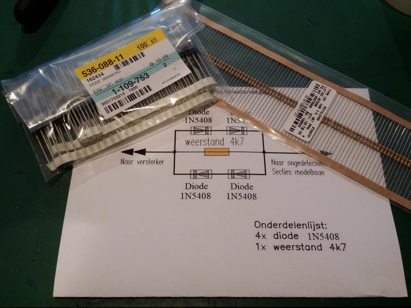

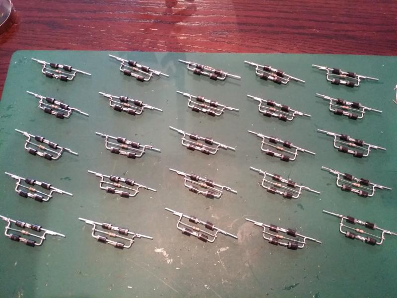

Het is er dan eindelijk van gekomen, ik ben begonnen aan de diodebruggen.
De spulletjes:
Wat ik er van gebakken heb:

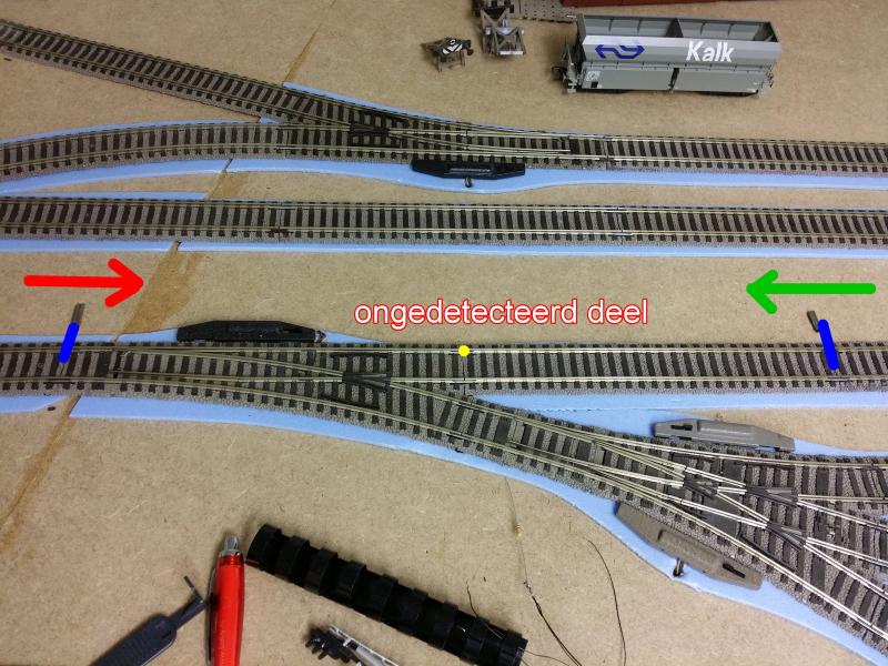

Ik heb er al een paar geplaatst, maar nu maak ik daar iets vreemds mee...
Als ik vanaf de rechterkant het ongedetecteerde deel in rijd, dan werkt het wel.
Maar als ik vanaf de linkerkant het ongedetecteerde deel in rijd, dan werkt het niet. Het is dan alsof de diodebrug er niet is.
De gele stip geeft aan waar de diodebrug aangesloten is.
De blauwe lijnen zijn onderbrekingen.
Zoals je in een van de bovenstaande foto's ziet zitten er geen fouten in de diodebruggen. Ik heb ze allemaal zorgvuldig gecontroleerd op diode richting en constructie.

Wat werkt er niet? Stopt de trein? Of werkt de detectie niet?
En hoe gaat het rechtsonder verder, zit daar ook nog een voeding aangesloten?

Nee, de trein doet het wel als je vanaf links komt, echter zodra hij op het ongedetecteerde deel komt, valt de detectie weg, alsof er geen diodebrug is.
Als ik vanaf rechts datzelfde ongedetecteerde deel oprijd dan blijft de detectie wel actief als de trein deels op het ongedetecteerde komt.
Rechtsonder zit er weer voeding aan de achterzijde van het driewegwissel.
En die is ook voorzien van diodebrug, en dat spoordeel werkt wel naar verwachting.
Alleen komende vanaf de rode pijl weer niet.

  • Berichten: 27259
    • Pagina van klaas
Re: Beginnen met baanvakken koploper.
« Reactie #71 Gepost op: 19 July 2015, 19:23:04 »
De voedingen bij de gele stip en de voeding achter het driewegwissel zitten feitelijk aan elkaar omdat het afbuigende spoor van het wissel gewoon doorloopt. Die zou je dus samen met 1 diodebrug kunnen voeden.
Overigens is dat geen oplossing voor je probleem. Wat de oplossing wel is zie ik ook niet zo gauw.

Dat stuk wordt dat door twee diode bruggen gevoed? Of door eentje? Je kan inderdaad alle ongedecteerde stukken door 1 zwaardere uitvoering laten voeden. Dat klopt.
Groeten Ronald

dat zit inderdaad verbonden aan elkaar.
Kan de storing niet komen door de twee diodebruggen op hetzelfde ongedetecteerde deel? Het is lastig omdat bij elkaar te trekken op 1 diodebrug omdat het nogal een eind bij elkaar vandaan zit op de ringleiding.
Ja maar niet opzettelijk hoor, meer door toeval.
Misschien probeer ik het wel met 2 diodebruggen in totaal, 1 voor het schaduwstation, 1 voor de hoofdbaan.
Martijn.

Nog even een theorie die ik nu zit te bedenken: door die twee diodebruggen heb je ook twee weerstanden 4k7 parallel zitten. Dat beïnvloedt de gevoeligheid van de detector . En dat kan weer maken dat de ene detector het nog net wel doet, en de andere net niet. Ik heb overigens nooit goed gesnapt waarom die weerstand in de diodebrug zit. Kan je volgens mij net zo goed weglaten.
Ondanks de afstand zou ik toch proberen die twee voedingspunten achter 1 diodebrug te zetten.
