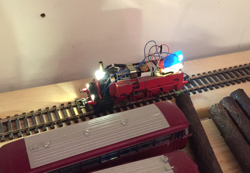

Zo, ik heb toch maar een klein printplaatje gebruikt om de weerstanden te ordenen. Anders zit ik met drie weerstanden met aan beide kant een krimpkousje en dan wordt het ook weer wat lang en zit het weer ergens in de weg.
Enfin, elke led (dan wel paartje bij elkaar horende leds) heeft nu z'n eigen aansluiting op de witte/gele draad en z'n eigen aansluiting op een weerstand die vervolgens rechtstreeks aan de blauwe draad zit. Er zijn dus geen leds meer die elkaar "de stroom af kunnen pakken" om het zo te zeggen. Tadaaah: bij "f3 rangeerverlichting" brand alles aan beide kanten:

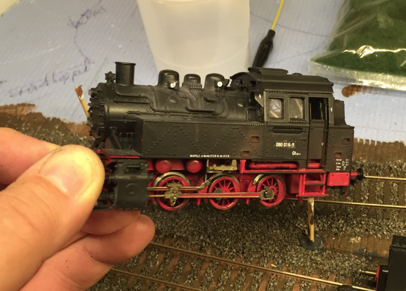

Gelijk de kap een toefje matte lak (grote vallejo spuitbus) gegeven en na een half uurtje met wat geschuurd krijt en een kwast de lok te lijf gegaan. Zwart bij de bufferbalk en de wielen. Wat lichtgrijs bij de cilinders en een tikkie op de ketel. Op sommige plekken wat donkerbruin als roest.

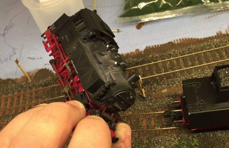

En de andere kant:
Daarna heb ik ter bescherming nog een laagje matte lak er over heen gespoten. Zometeen de wielen eens schoonmaken...
Lastig trouwens, die spuitbus. Ik heb eerst bij een oude wagon getest en ben er snel overheen gegaan. Niet snel genoeg, want er zat een vrij dikke laag op. Bij deze lok ben ik dus maar echt snel gegaan. Ernaast spuiten, snel over de lok en de knop weer loslaten. En dan nog vond ik de eerste keer dat je de lak zag. Beetje druppeleffect. Viel op te lossen door voorzichtig met wat toiletpapier te borstelen.

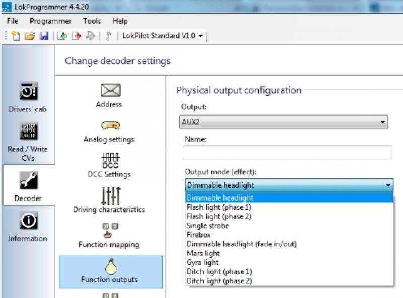

Hoera, het bleek allemaal prima instelbaar. Ik dacht dat er één instelling was om alle uitgangen te dimmen, maar dat was bij de Lokpilot Basic. Bij de Lokpilot Standard kan je alle uitgangen individueel dimmen.
Vanochtend even gedaan en dat ziet er al beter uit.

Ruud: de Lokpilot Standard heeft zo'n aparte rookgenerator-aansturing niet. Hooguit kan je een uitgang als knipperlicht/stroboscoop/vuurkist/zwaailicht instellen.

Motorregeling is prima met de Standaard en, als voordeel boven de Basic die ik ervoor gebruikte, kan ik er "doppel-A" rangeerverlichting mee instellen. En de per-uitgang in te stellen sterkte is ook meegenomen.
Aparte instellingen voor een rookgenerator zou wel grappig zijn, hoor. Maar hoe uitgebreid is dat dan? Veel rook als 'ie net begint met rijden en minder als hij op snelheid is? En minder als 'ie aan het rangeren is? Dat soort dingen?
Ik zou het al aardig genoeg vinden als ik met een F-toets de AUX1 uitgang wat zou kunnen dimmen. Maar dat kan volgens mij niet met een Standaard.
