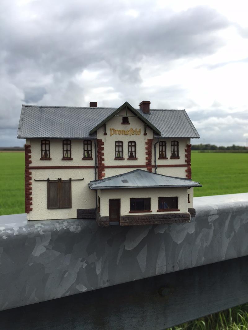

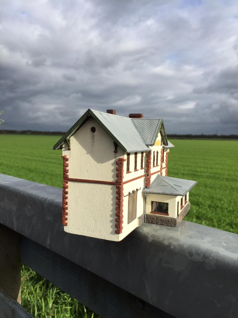

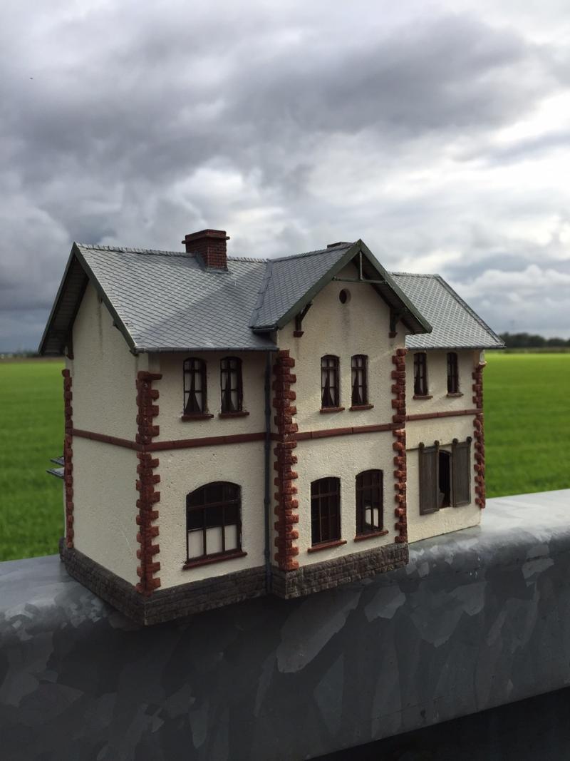

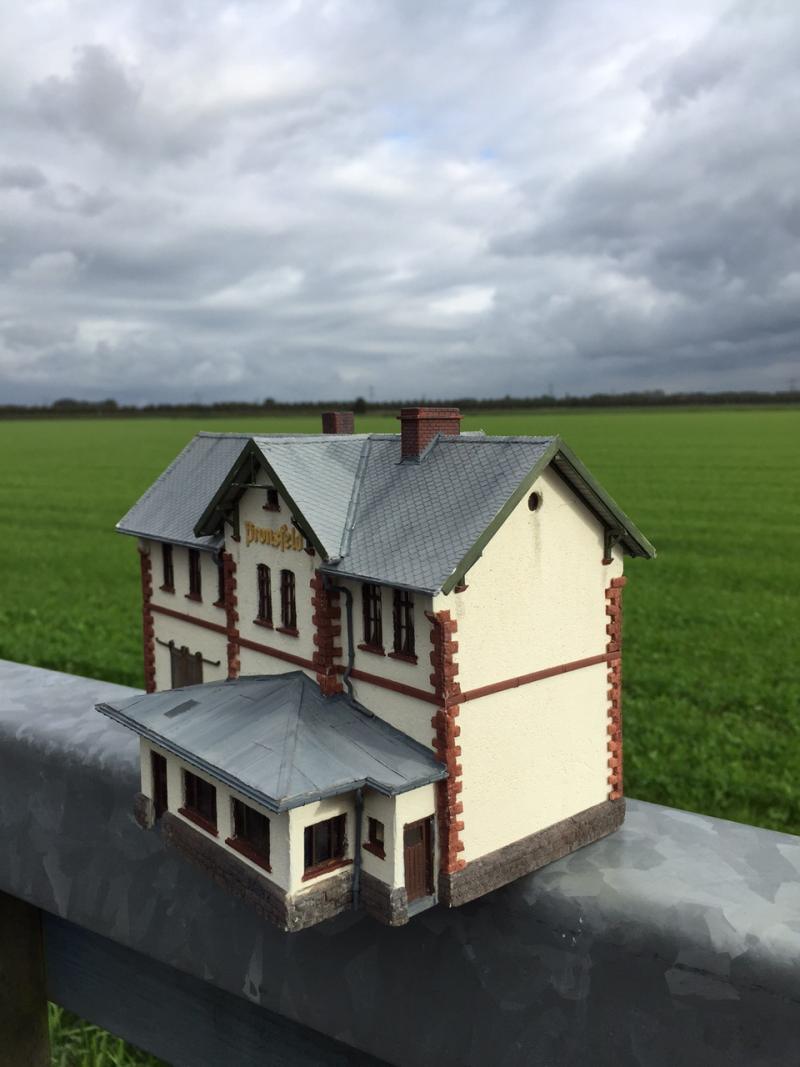

Hoi allemaal hier een upate van mijn station.

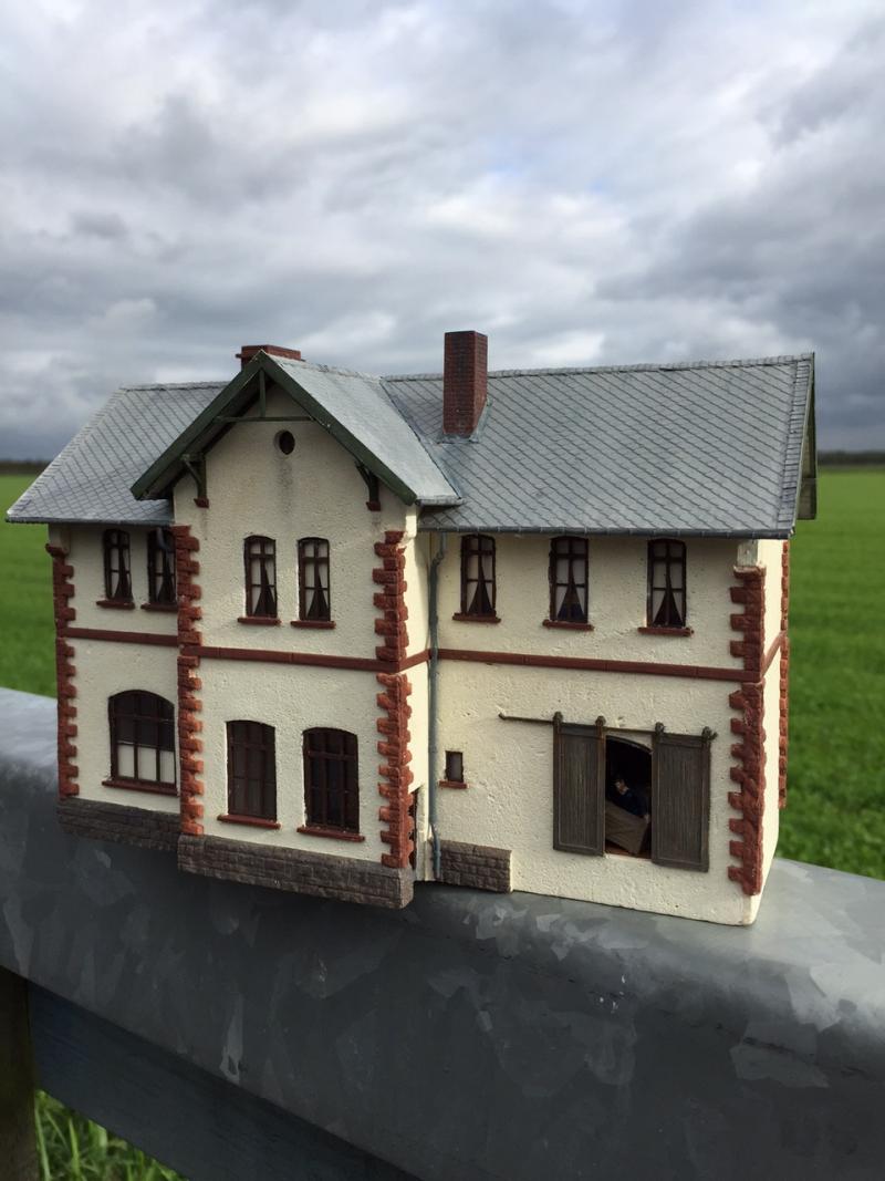

Na 4 maanden van bouwen is het stationsgebouw eindelijk klaar. Ik heb niet gekozen voor het station wat ik eerst in mijn gedachte had maar de bouwwijze van de statoins van de Eifelquerbahn . Ulmen heeft het meeste als voorbeeld gediend. Alleen het extra aangebouwde goederen gedeelte heb ik weggelaten en de rest is in spiegelbeeld gebouwd

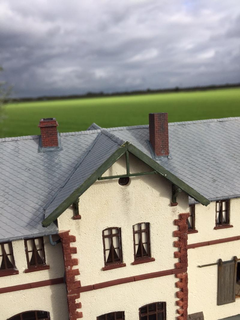

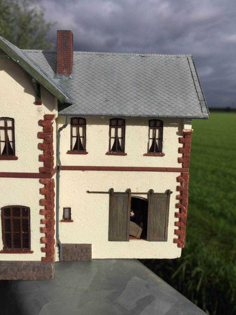

Het geheel is opgebouwd uit foamboard. De kozijnen zijn stuk voor stuk opgebouwd uit plasticprofieltjes. De daken en regengoten zijn gemaakt van Auhagen dakpanplaten en goten. De regenpijpen zijn gemaakt van gestript zwart elektra draad en dunne stukjes krimpkous als mof.
Verder nog wat plastic plaat voor de loods deuren en toegangs deuren Het gedeelte van de fahrdienstleiter is ingericht met een handelinrichting en nog wat spullen. In de goederenafdeling is van af de straatkant te zien dat er kisten en pallets in staan.
Het lastigste waren eigenlijk de hoekstenen en de losse letters van het naambord. De hoekstenen zijn gemaakt van foamboard en getand. Hierna met aluminiumfolie bewerkt om de structuur in de stenen te krijgen. De letters heb ik gemaakt van een plaatje polymeer. Hierna de letters er van af gesneden en stuk voor stuk er op geplakt.
Het gehele gebouw is behandeld met diverse soorten verf en her en der al wat verouderd. De komende dagen wordt het gebouw verder vervuilt.
Het ondergedeelte bij het goedere gedeelte is bewust weggelaten om hier een verhoogde losweg om heen te bouwen.
Het is een typisch Eifelstation geworden die goed past op mijn baan.
Verder nog mijn dank aan Reinout die nog extra informatie had.
Groetjes Harry.

Genieten! Je hebt het uiterlijk erg goed getroffen. De letters op de gevel maken het echt af!
Netjes gemaakt ook. Alles ziet er kaarsrecht uit.
Goed om te zien dat de Auhagen dakplaten goed overkomen, daar heb ik er ook een paar van liggen met hetzelfde doel

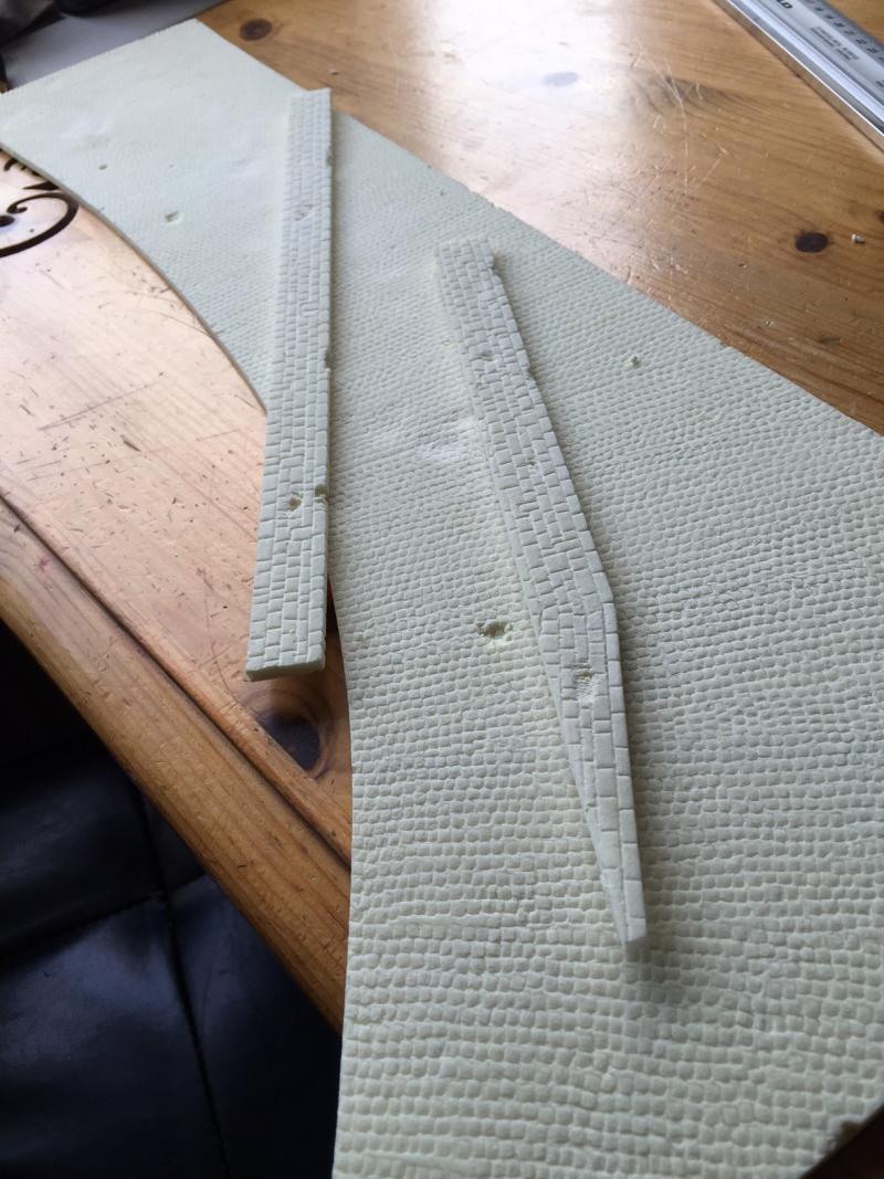

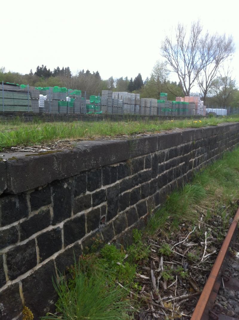

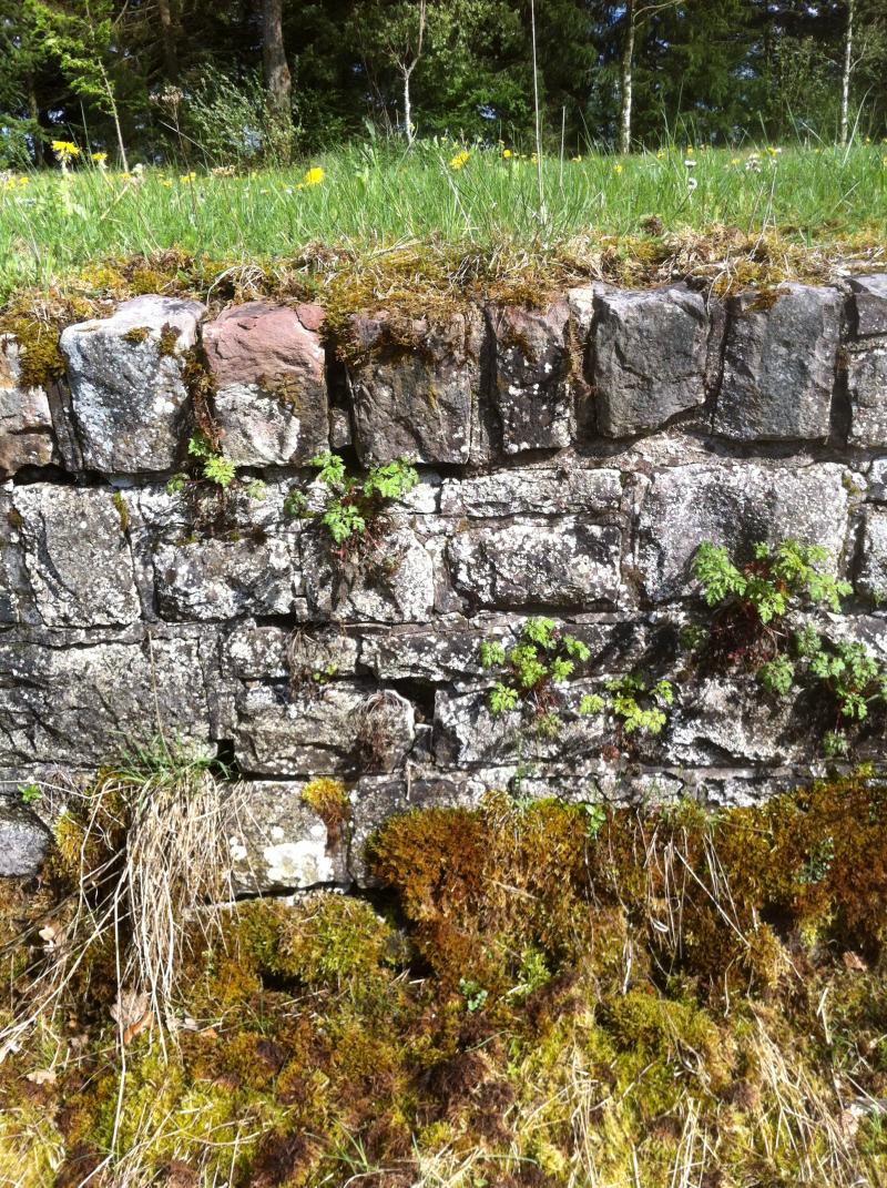

Vandaag een begin gemaakt met de verhoogde zijlading/ houtverlading. Het geheel gaat weer uitgevoerd worden in foamboard. Allereerst het wegdek zitten drukken. Een ongelofelijk aantal kinderkoppen dit werkt wel zeer rustgevend. Kop koffie erbij en gaan.Hierna de zijkant maken waar ik het voorbeeld van Prum voor gebruik. Momenteel toch een behoorlijk aantal foto's van dit soort zijladingen en toch telkens weer anders zeker wat de kleur betreft.

Qua kleur maakt het vooral enorm veel uit of het geregend heeft of niet. Wat de ene keer donkergrijs is, is de andere keer licht-graniet-achtig...
Voordeel: je kan het bijna niet fout doen qua kleur, zolang het maar in het geheel van je spoorlijn past

Dat klopt inderdaad maar de ene keer is er bijna zwarte steen gebruikt dan weer grijs of het roodachtige. Zoals je zeg je kan het niet fout doen. Ik denk dat het de donker grijze kant op gaat. Eerst maar eens verder met de muren aan de spoorkant.
Hierbij nog een foto van Weinsheim dit is weer grijs.
Groetjes Harry.

Al die korstmossen op dat poreuze basalt maakt
er ook een mooi kleurenpalet van

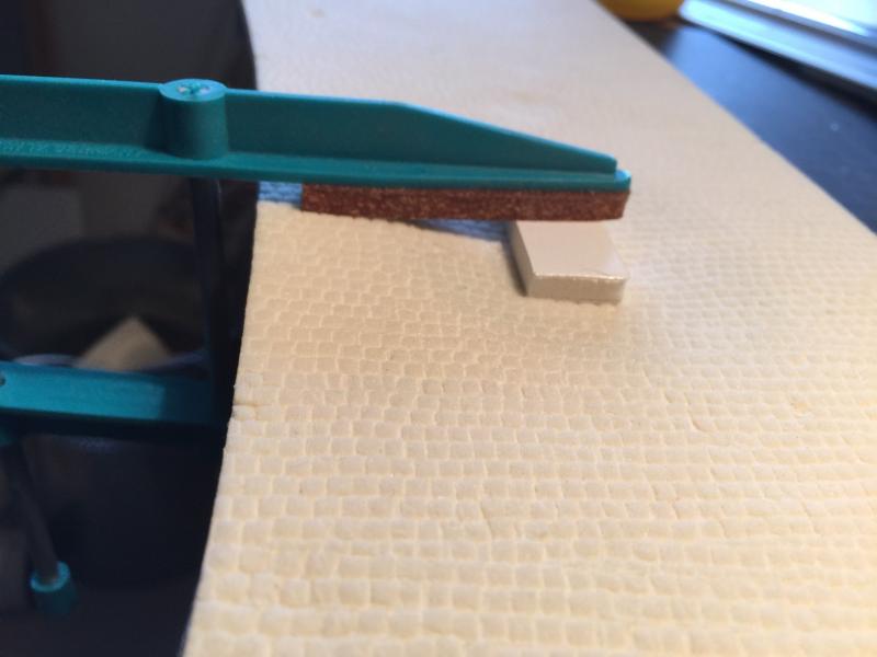

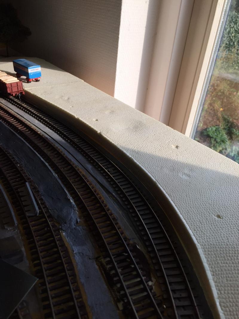

Hier nog een paar foto's van de voortgang op de eerste foto zit er een rib onder die is uitgehold. Door het wegdek moetwillig vast te lijmen op deze rib krijg je het beeld van een behoorlijke verzakking. Op de andere foto zoals eea gesneden en mishandeld is. Kortom het gaat lekker en het schiet weer een beetje op. Het schuine gdelte van de muur is reeds vervangen foutje bij het drukken van de stenen.
Groetjes Harry.

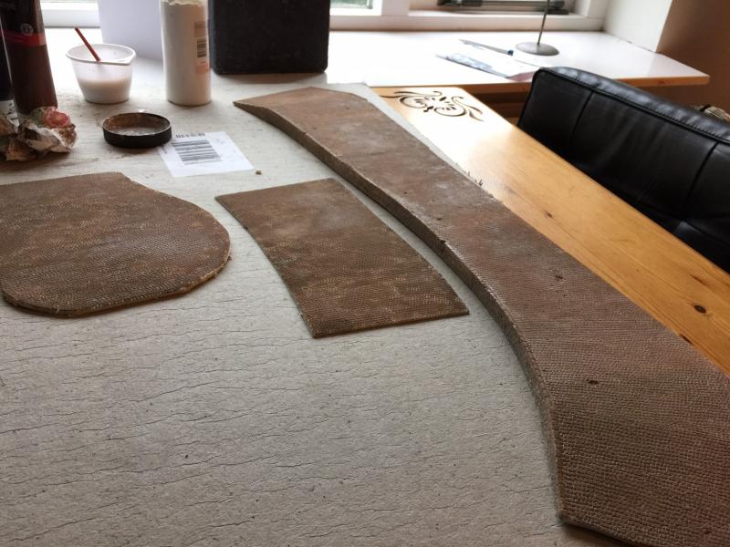

De voortgang van de verhoogde losweg. Het wordt wel groot maar komt goed over. De deuk in het wegdek en beschadigingen zijn ook goed gelukt. Nu weer verder afwerken.

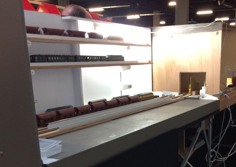

Om te kunnen rijden moet ik eigenlijk mijn fiddel yard gaan bouwen . Nu is de ruimte dusdanig beperkt dat er een fiddel yard van maximaal 3 sporen breedt gebouwd kan worden. Eigenlijk wil ik 5 sporen hebben dan kan je een lekker avondje rangeren. Nu is de vraag heeft er iemand al eens verticale fiddelyard gemaakt? Dit zou mijn probleem kunnen oplossen. Het zoeken op het internet heeft wel iets gebracht maar niet veel. Ik wacht jullie reacties af.
Groetjes Harry.

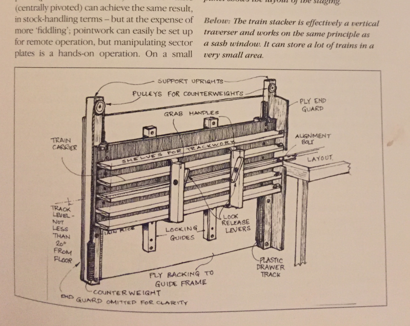

Iain Rice's "railway modelling the realistic way" heeft volgende voorbeeld:
Wat een eenvoudiger optie is: losse cassettes gebruiken die je op kan tillen en in een rek kan zetten. Zie dit voorbeeld:
De onderste leek me zelf wel een handig systeem, ik heb het ook voor mijn baan overwogen. Ook een voordeel: op deze manier kan je je treinen makkelijk in z'n geheel keren.
Krijg je daar ideeën van?
