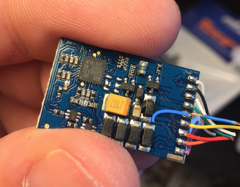

Het lijkt heel erg veel op de D26 waarvan er 4 stuks links zitten. Ook het streepje (en vaag de 6 ?) lijken mij nog zichtbaar.
Mocht er verder niks stuk zijn kun je misschien een nieuwe diode plaatsen ? Zo ver ik vlug heb kunnen achterhalen
zou deze moeten kunnen:

Nog even goed gekeken. Probleem gevonden:
De blauwe massadraad had ik niet nodig en dus had ik 'em afgeknipt. Maar ik heb 'em niet goed genoeg gecontroleerd en ook niet een stukje krimpkous eromheen gedaan. En... er stak een klein stukje koper nog uit en dat kan ergens contact mee gemaakt hebben.
En als ik de printbaan van het blauwe draadje volg (hieronder met blauw aangegeven) kom ik precies uit bij het verbrande onderdeel uit:
Ok, probleem gevonden. Benieuwd of dat ook verantwoordelijk is geweest voor het slechte rijgedrag.

Blauw is de gemeenschappelijke plus van de decoder.. Waarschijnlijk inderdaad het slechte rijgedrag veroorzaakt (spanning van de voeding kakt in maar het verbruik is te weinig voor de kortsluiting detectie van de centrale)

Ik heb de overgebleven draadjes toch maar aan een stekker gesoldeerd zodat ik de oude decoder erin kon prikken. Werkt, maar nog steeds slecht rijgedrag. Dat is kennelijk onafhankelijk van het blauwe-draad-probleem.
Verder kijken. Opeens bemerkte ik dat hij fysiek leek te blijven steken op een driewegwissel. Eens naar de wielen kijken. Jahoor, op één van de vier assen zaten de wielen niet ver genoeg uit elkaar. Beetje wrikken met een tang en het klopt weer. En ja hoor, hij rijdt nu stukken beter! Idioot dat zoiets uiteindelijk het probleem is.

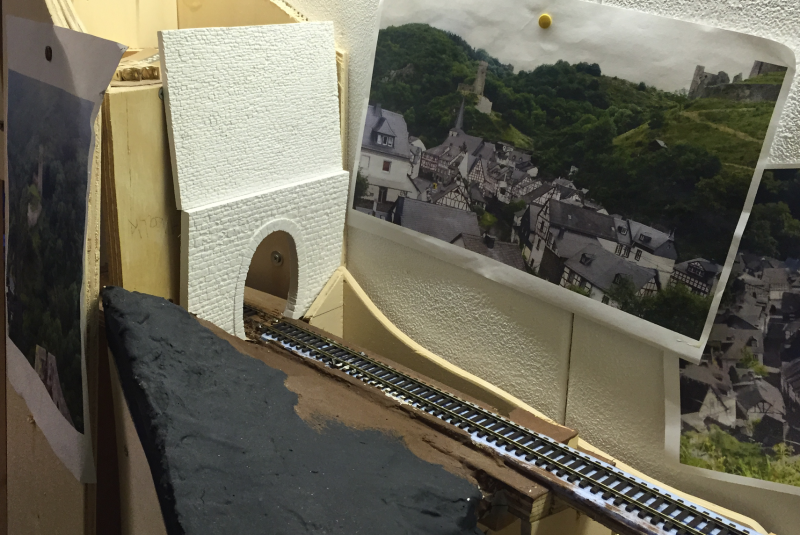

Tot slot nog iets landschappelijks: als proef heb ik de twee muren op de baan gezet:

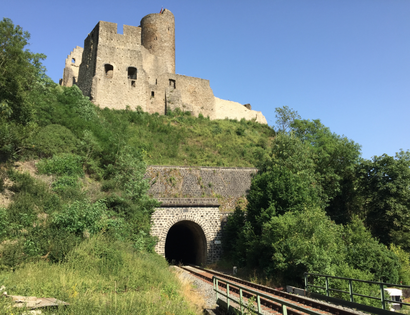

Het idee is deze tunnelingang bij Monreal:
Heeft iemand een tip?
Ik heb nou wel mooie mallen voor een rechte muur en een tunnelingang, maar... de tunnelbuis zelf is gebogen. En die zal ik ook deels weer moeten geven. Donker, dus deels kan ik het grijzig schilderen. Maar voor de eerste 10 cm ofzo wil ik toch wel iets vergelijkbaars als van de mal-muren qua indruk. Weet iemand wat?

Reinout, kijk even bij vraag en aanbod, kijk dan bij gezocht.
Ik zocht de mal van Spörle, en gevonden via de link van Martin.

Je kan ook steentjespapier (karton) van Faller gebruiken , dit heeft een steenrelief ingestanst en is verkrijgbaar in vele steensoorten/kleuren/patronen !

Hi Reinout
Je bedoelt zoiets,
tunnelmuur

Bedankt Arthur, deze bedoelde ik ook

Gewoon stempelen in foamboard en nadrukken met een prop aluminiumfolie om de steenstructuur te verkrijgen. Makkelijk in model te buigen en ook eens niet duur. Gewoon proberen.

Harry, dat ken ook, ga ik ook proberen. Niet aan gedacht om dat spul te buigen

Als je het schutvel aan de voorzijde verwijderd heb dan heel voorzichtig aan de achterkant op de zelfde afstand het schutvel insnijden. Dit heeft het voordeel dat je het goed rond kan buigen. Heel voorzichtig met een nieuw mesje proberen succes.

Kijk! Ik kreeg een PB en ik mag een spörle mal lenen
Krassen in foam gaat er ook nog wel van komen, dat zal handig zijn voor de gebogen onderkant van de bogen bij het viadukt.

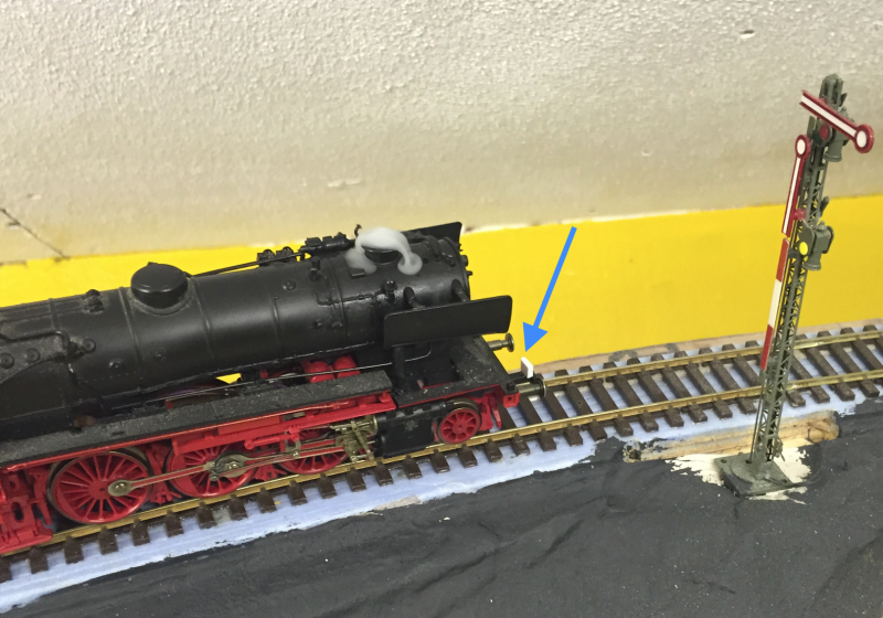

De 23er doet het weer! Het gros van de tijd komt er nu geen raar geluid meer uit de tender, dus door een as om te draaien is dat ook verholpen.
Ook heb ik nog een stukje styreen achter de koppelingshaak aan de voorkant gelijmd zodat dat dunne haakje breder wordt. Nu ontkoppelen de roco universal koppelingen tenminste niet meer. De beugel van die koppelingen is aan één kant open, dus in een bocht schieten ze er gewoon achter vandaan. Nu niet meer:
Ik heb deze tip ergens gezien. Ik weet niet meer waar. Ik heb nog geprobeert er een symoba kortkoppeling in te zetten, maar daar was geen plaats voor. Klinkt misschien raar, maar ik zou echt een groot deel van de bufferbalkconstructie moeten slopen, volgens mij, wil ik 'em er zonder mankeren in krijgen. Ik zal nog eens kijken hoe roco dat bij de moderne 23ers doet, want ik neem aan dat daar een kortkoppelingsmechanisme in zit. Misschien is het deels in metaal uitgevoerd zodat het dunner kan zijn zodat er ruimte is voor de kortkoppeling. (Hm, ik kan ook m'n 50er bekijken, die heeft wèl een kortkoppeling aan de voorkant. En daar moet ik ook nog wat aan fixen.)
