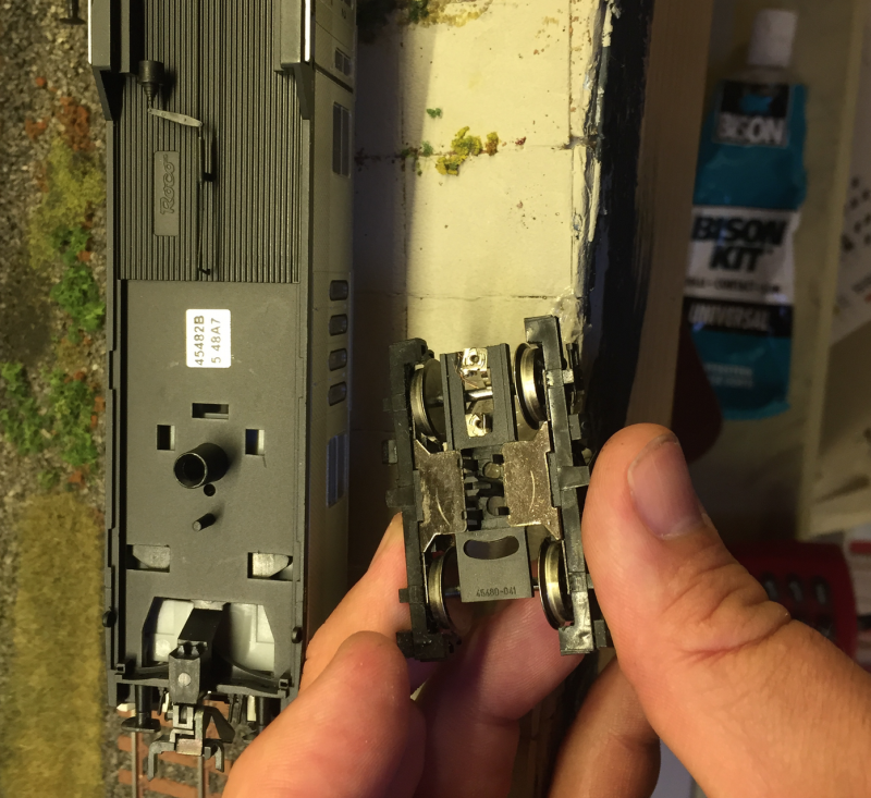

Als eerste heb ik het stuurstandrijtuig gelijk maar tegen het licht danwel onder de lamp gehouden. Als er al een schakelaar heeft gezeten dan is 'ie gesneuveld:
De beide draaistellen hebben wèl in metaal gelagerde wielen en het draaistel heeft aan de bovenkant twee metalen vlakken. Daarmee kan ik makkelijk met lipjes voor de stroomafname zorgen. Bij het 1e/2e klas rijtuig is de stroomafname al wel helemaal aangebracht.
Goed dat ik kijk, trouwens: het draaistel dat ik op de foto in m'n hand heb heeft geen in het midden geïsoleerde assen zoals de andere draaistellen. Raar. Daar zal ik in Houten even voor langs de Emmener treinenshop moeten.

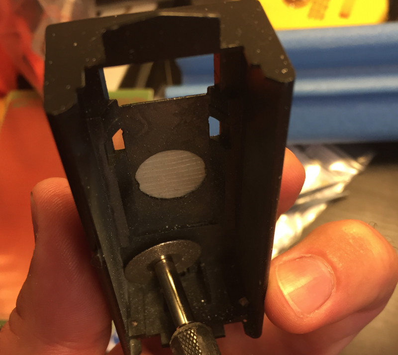

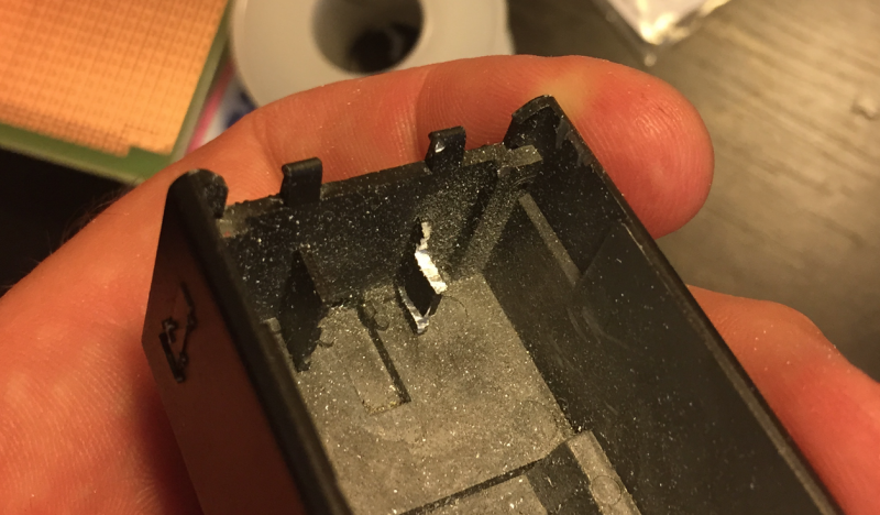

Als tweede heb ik onsubtiel de slijpschijf in des 23ers tender gezet:
Het ging mij hierbij om het verwijderen van de twee "ribben" achterin. Steeds een stukje inslijpen en dan met een tang afbreken:
De ribben zitten in de weg voor de ledjes/weerstand/diode van de verlichting, vandaar. Het past al bijna, maar 'k moet nog een tikkie eraf slijpen.

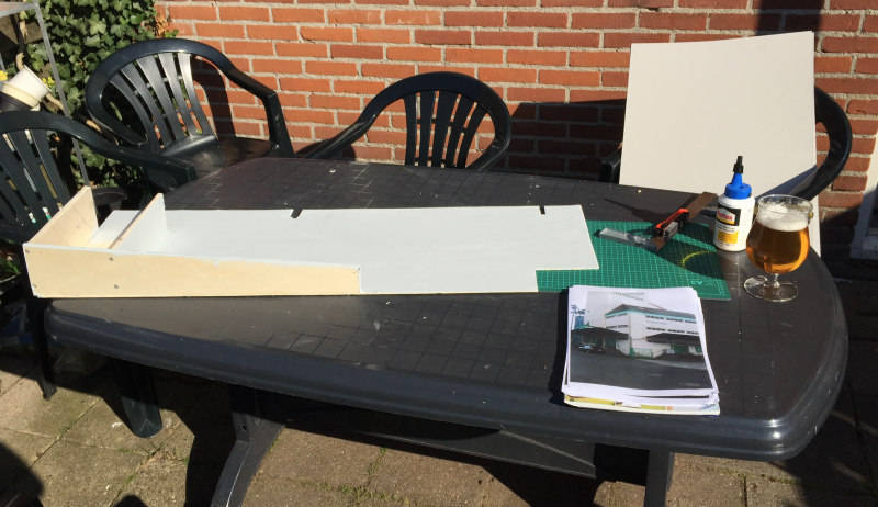

Tijd om een begin te maken met de
Landhandel
(=landbouwcorporatie). Snij"plank", afbreekmesje, 1mm karton, 3mm karton, dakplaten, uitgeprinte foto's van de Landhandel van Kaisersesch die ik van Rotaspeed had gekregen.
Een Landhandel moet toch tegen wat bakstenen met tuinaarde kunnen als verzwaring om de lijm goed te laten hechten?

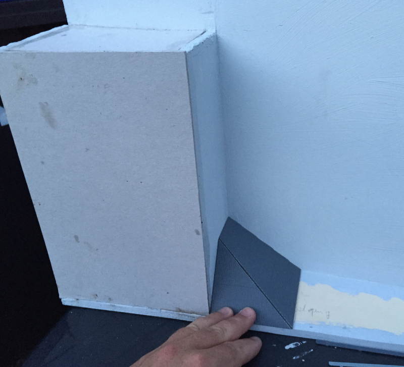

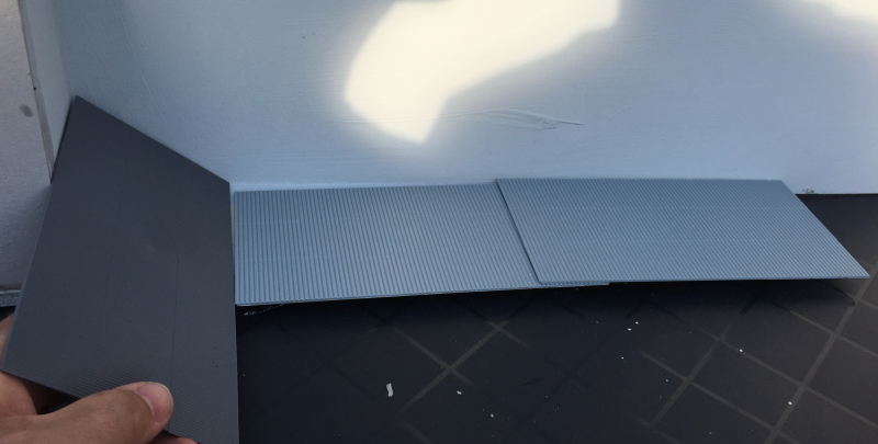

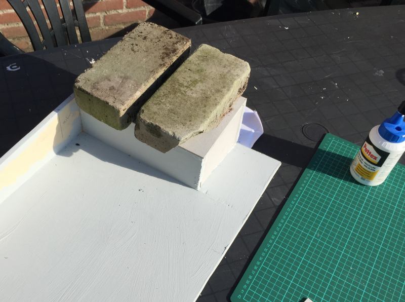

Spelen met de dakplaten die ik vandaag had gekocht. Ik wist nog niet precies hoe ik het gebouw ging maken. De dakplaten heb ik toen maar gebruikt om een indeling te bepalen. Wat past wel/niet? Hoe breed zijn de platen? Daaruit kan je prima de vorm van een gebouw afleiden
Aan de rechterkant een vrij lange lage loods met die dakplaten met "rechte golfplaten". Da's redelijk modern spul. Dus... ik zie dat maar als een relatief recente vernieuwing/verbouwing van de Landhandel. Kan ik dat deel gelijk schoner/netter neerzetten dan de rest, wat voor een leuk contrast zorgt.
Aan de linkerkant, naast de hoofdtoren, van golfplaten een puntdak, net zoals in het echt. Uitmeten doe ik
in situ
: gewoon de platen op z'n plek houden, met een sneetje in de zijkant afmeten tot waar gesneden moet worden en dan met de stalen lineaal erlangs met meerdere rustige, ondiepe sneden het keurig afsnijden:
Dit komt dus een centimeter of 10 hoger.
Morgen verder snijden/uitproberen! En niet vergeten om er wat verlichting in te plannen.

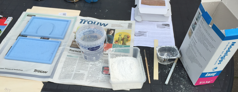

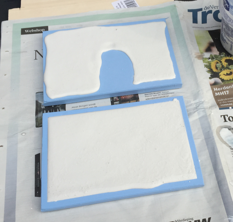

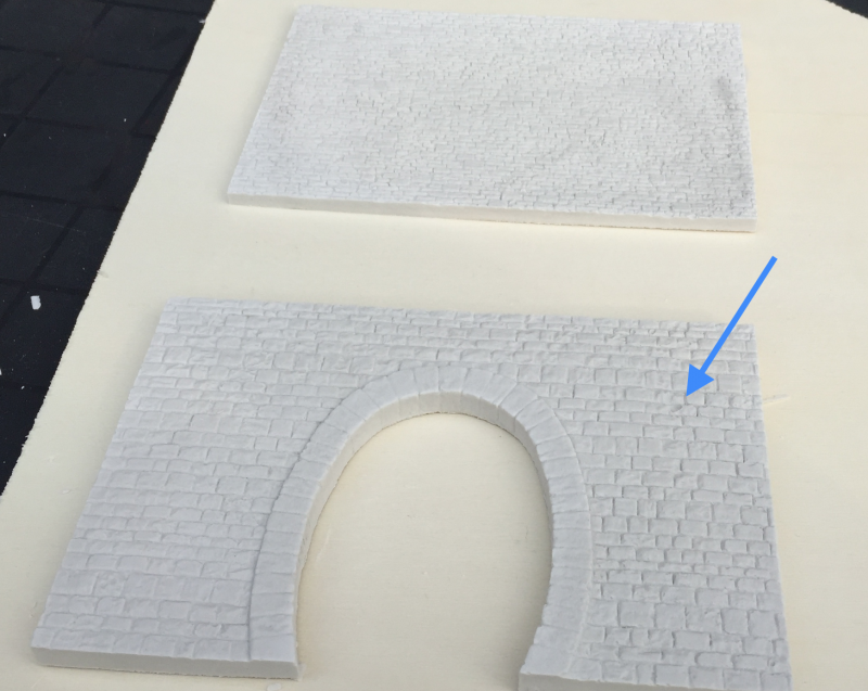

Vandaag m'n eerste experiment met gips. Ik heb twee mallen van Langmesser. Eentje gisteren gekocht, een tunnelportaal, en eentje twee maanden gelden, een muur uitgevoerd in kleine breukstenen.
Welk gips? Ik heb een doos standaard Knauff modelgips en een zakje speciaal gietgips van de Pipoos. Vandaag als eerste de modelgips gepakt. Alles klaarzetten:
Links een plank met kranten erover zodat de mallen die erop liggen mooi plat liggen. Waar de kranten nodig voor zijn moge evident zijn
Het ronde emmertje zit vol met twee delen water (uit het bekertje rechts). Met hetzelfde bekertje heb ik gips afgemeten in de rechthoekige bak. Want de gips moet in één rustige scheut het water in gegoten worden en je moet niet tussendoor met afmeten zitten te pielen.
Stokje om te roeren, kwast om de gips in de mal te verdelen en plat latje om later de mallen af te schapen.
Enfin, volgens de handleiding van Langmesser het gips gemengd. 2:3 water:gips. Erin gooien, 20 seconden water op laten slurpen, 30 seconden rustig roeren en dan gieten.
Met de kwast over de bodem vegen en vooral in de hoekjes komen. Niet zozeer om de vloeibare gips, die vloeit inderdaad prima, te verdelen maar om te zorgen dat er geen luchtbelletjes op de bodem en in de hoeken achterblijven.
Na vijf minuten begint het te stollen en komt er water op te staan. Volgens de handleiding heb ik het water eraf geschaapt met een latje. En twee minuten later nog een keer en toen ook de overtollige gips eraf gehaald. Kijk,
daar
was de krant voor nodig.
Na een half uur de mallen omgedraaid en van het gips gescheiden. Valt me niet tegen!
Her en der zit er een luchtbelletje, maar het valt reuze mee. Ik heb maar een pijltje gezet bij de meest opvallende luchtbel
Zodra ik ga schilderen kan het meer op gaan vallen. Maar dan kan ik ook strategisch ergens een schilfertje afhalen zodat de oorspronkelijke luchtbel niet opvalt. Het commentaar van vrouwlief was interessant: "oh, dat valt reuze mee. Ik zou hem zelfs nog meer beschadigen, dit ziet er zo veel te nieuw uit." (Ik vind het er al oud en gebutst genoeg uitzien, trouwens).
Poging twee ga ik binnenkort met de Pippoos gips doen. Kijken wat het verschil is. Géén luchtbellen is natuurlijk helemaal mooi. En misschien komt het er allemaal net wat strakker uit.
En het latere verwerken zal ook anders zijn. Hoe houdt het zich als je het gaat zagen? Schilderen? We zien wel. Daar zijn experimenten voor.

Hoi Reinout, wij moeten ook nog gieten. Hebben er 1 gegoten. Toevallig de zelfde mal
Wij hebben ook zo'n pak gips gekocht. Denk, het zelfde resultaat als wat jij hebt.
Ook hier een daar een lucht belletje.
Had gelezen dat je ook een druppeltje afwasmiddel door het water kan doen.
Neemt de spanning weg, zeggen ze. Van te voren hebben wij met
water en wat afwasmiddel de mal ingesopt en laten drogen.
Hierdoor zou je het afgietsel makkelijker kunnen ontdoen van de mal.
Ik wil porselein gips gaan kopen. Maar ben ook benieuwd wat jouw
bevindingen zijn met dat pipo's gips. Succes.

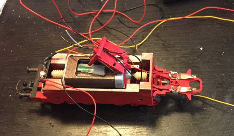

Vanochtend de laatste twee draadjes aan de tender zelf gesoldeerd. De rode en zwarte aan het verbindingsstuk naar de lok zelf toe:
Nou moet ik gaan kijken hoe ik het bovenop het motorblok ga doen. In het kolen-opzetstuk van de tender. Daar moet de decoder ook in. De vorige keer kwamen er dermate veel snoertjes en stekkers samen dat de kolen er niet meer oppasten. Reden was onder andere dat ik een
NEM 652
stekker had gemaakt van een connector-stripje en met de isolatie nam dat bijna meer ruimte in dan de decoder zelf.
Ik wil het deze keer zonder stekker doen. Alles zoveel mogelijk rechtstreeks aansluiten. Wel opletten dat ik het nog wel kan demonteren. Alternatief zou zo'n plat printje voor een plux-formaat decoder zijn, maar dat kost een euro of 5. Met een decoder van 21 euro is dat dan relatief veel (vind ik). En ik heb nu eenmaal overal nem 652 in zitten. Vroeger voor de stekker, nu omdat er makkelijke draadjes aan zitten.
Veel heb ik ook niet nodig. De standaard motor en licht voor/achter aansluitingen en dan nog één functieuitgang voor de rookgenerator. Dat is het wel. Geen cabineverlichting, geen drijfwerkverlichting, geen toeters en bellen.
Oh ja, ook geen cabineverlichting omdat ik daar nog een stekker wil verstoppen
Het draadje naar het licht vóór en de rookgenerator moet los te koppelen zijn tussen lok en tender. Ik heb twee connectorstrips met een pin-afstand die de helft is van de normale afstand. Lekker klein. Kijken hoe goed dat werkt. Ik heb namelijk ook een klein formaat oplossing nodig voor de aankomende digitalisatie van m'n railbus, vandaar.

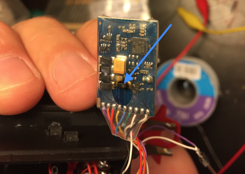

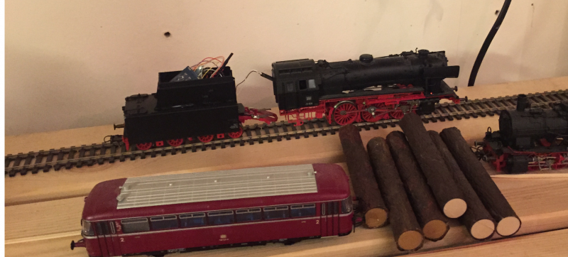

Vanavond verder gegaan met het her-digitaliseren van de 23er. De stroomafname is inmiddels OK, de verlichting van de tender is omgebouwd op LEDjes, de verschillende draden zijn opnieuw getrokken: tijd om de decoder erin te zetten.
Hoewel, eerst nog even testen of alles lekker op z'n plek zit. Nee dus:
De kap van de tender kan niet goed genoeg erop, er zit een spleet aan de achterkant die door de verlichting veeeeel te goed zichtbaar is.
Ok, wat draadjes beter in een hoekje gestopt en nog een keer geprobeert. Bingo. Decoder erin, verschillende draadjes inkorten en vastsolderen. Ook een nieuw stekkertje voor de frontverlichting en de rookgenerator in het machinistenhuis verstopt. Tender op de rails. Hij doet het gelijk! Mooi. Alleen... de verlichting brandt niet.
Even nadenken... Auw, het is nu een drietal ledjes. En dan loopt de stroom maar één kant uit. Analoog met wat uittesten ging dat goed maar kennelijk heb ik het voor digitaal verkeerd om aangesloten. Aan één kant heb ik het op de massa van de lok aangesloten (wat bij dit soort types oude lok aangeraden wordt. Die kant hoort afwisselend + en - 16V ofzo te zijn. Of +/- 8V denk ik dan. Enfin. Of de gele draad die de LEDs voedt nou plus of min geeft als 'ie aan staat boeit eigenlijk niet: ik heb het verkeerd om gedaan. Soldeer, soldeer... Ja, nu doet 'ie het.
Hierboven nog een provisorische test om te zien of de lampen aan de voorkant het doen (ja) en of de rookgenerator het doet (nee). Uiteindelijk, op de foto hierboven, deed 'ie het wel. Een pinnetje van de stekker was verschoven, zucht.
Uiteindelijk zat alles weer in elkaar en deed alles het ook. Inclusief rangeerverlichting. In ieder geval op het rechte teststukje in de studeerkamer. Tijd om 'em op de baan te zetten:
In eerste instantie leek het redelijk te gaan. Maar ook niet meer dan redelijk. Beetje schokkerig. Net alsof er iets aanliep of klem zat. Uiteindelijk bleek de koppeling tussen lok en tender aan de tenderkant aan één kant klem te zitten. Bochten die kant uit wipten dus de lok deels uit de rails. Tja. Dat ga ik morgen proberen te verhelpen. En dan ook de lok maar eens op z'n kop leggen en laten lopen. Kijken of het met de stroomvoorziening goed gaat en ik 'em toch niet ergens te strak heb gezet.
Aargh, dit is niet de makkelijkste lok. De stroomvoorziening was altijd al slecht en toen 'ie ook nog een keer op de grond was gevallen had 'ie helemaal kuren. Maar 't is zo'n mooie lok en de favoriet van zoonlief... Ik wil hem dolgraag aan de praat hebben, maar 't is een tikkie frustrerend op het moment. Ach ja, daar moet je ook mee om leren gaan, toch?

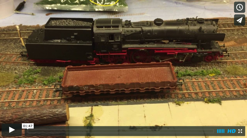

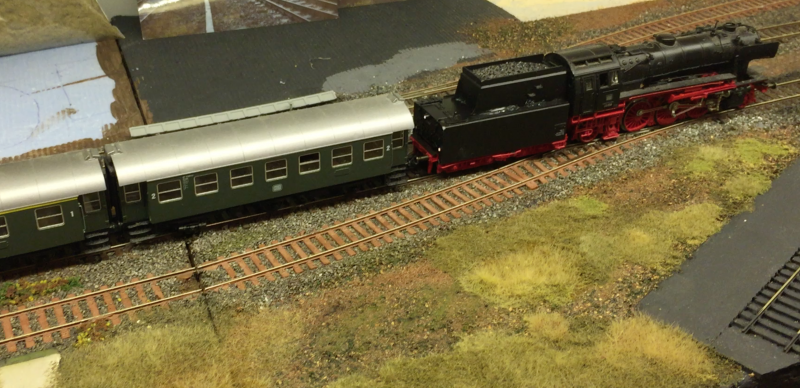

Ik heb de koppeling tussen lok en tender met een afbreekmesje bijgewerkt. Hij blijft nu niet meer steken en ontspoort niet meer in een bocht. Mooi
Maar.... het rijgedrag is nog steeds erg schokkend. Bij hoge snelheid valt het relatief mee, maar bij lage snelheid remt/schokt 'ie steeds. Ik weet niet of het goed te zien is in onderstaande video:
Doet dit bij iemand een belletje rinkelen? Ik ben van plan 'em op z'n rug te leggen en te kijken of het zich dan ook nog manifesteert. En 'em anders maar openhalen om te kijken of er een draadje tegen een wormwiel aanzit ofzo. En nog kritisch kijken naar de nieuwe stroomafname. Is 'ie toch te strak?
Bah, jammer dat 'ie het niet gelijk doet.
Reinout
Bouw v/d EifelBurgenBahn
(h0, zijlijn in de Eifel)
Eifelgeschiedenis
Fred Peters
Berichten: 793
Yes we can!
Re: EifelBurgenBahn
Reactie #671 Gepost op:
01 September 2015, 22:35:40 »
Draadjes kan... Misschien wat haren tussen de tandwielen. Eventueel klemt er iets of is de kwartering van de drijfstang en wat verschoven. Op onderzoek!
Fred
Railroader
Berichten: 80
Trona Railway - Mojave Desert
Re: EifelBurgenBahn
Reactie #672 Gepost op:
02 September 2015, 13:46:25 »
Je ziet de grote wielen zelfs slippen bij lage snelheid , misschien door het lage gewicht van de lok , hoeveel wielen hebben er eigenlijk antislipbandjes ?
Mvg Jack
Grt Jacq
Team forummoderators
Berichten: 7877
Forummoderator
Re: EifelBurgenBahn
Reactie #673 Gepost op:
02 September 2015, 15:00:07 »
Goed gezien, Jack! Dat was me nog niet opgevallen, dat slippen van de grote wielen. Oei, da's wel iets dat ik op moet lossen. Die grote wielen zijn
niet aangedreven
en hebben geen anti-slipbandjes. Ik heb twee wielen (de middelste grote) van extra stroomafname (dun 0.35mm draadje) voorzien. Zou dat teveel zijn? Bij de lok zijn verder alleen de voorste twee grote wielen standaard voorzien van stroomafname door twee strips die van bovenaf op de wielflens drukken. Dat hoort veel meer wrijving te geven.
De lok zelf vind ik wat licht. En hij is een keer een meter naar beneden gestort, dus dat zou iets verbogen kunnen hebben.
Hm. Ok... Wat mogelijkheden:
Strip die bovenop eerste twee wielen drukt vervangen door dun draadje zoals bij de middelste wielen.
Lok van de tender loskoppelen, kijken wat de rij-eigenschappen dan zijn.
Wielen van de tender bewegen, kijken of er eentje aanloopt.
Enz.

Oh grmbl... Ik was aan het testen, onder andere met een analoge trafo. Kijken of er iets aanliep ofzo. Ook digitaal nog een poging gewaagd. En weer analoog. Het koste soms moeite de wielen analoog aan het draaien te krijgen. Als het langer dan 2 seconden duurde natuurlijk de stroom eraf gehaald. En opeens deed hij het niet meer. Huh? Even kijken. Hé, het is me gelukt een Esu lokpilot ergens door te laten branden! Niet de bedoeling, ik dacht dat die dingen "bomb proof" waren. En ik heb, mijns inziens, goed opgelet. Enfin, hier is de foto van het doorgebrande onderdeel:
Ik gebruik deze foto hier maar om een URL te hebben om ESU een foto op te laten sturen, want ze hebben geen e-mail adres, alleen een formulier. Een formulier zonder upload-mogelijkheid.
Ik wil ze vragen welk onderdeel dit is en op welk probleem dat wijst...
Iets
is er verkeerd in m'n arme lok.
