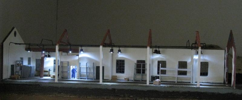

Wel moet ik goed op de grootte en plaatsing letten. Het wordt sowieso een "doorgesneden" pand waar je in kan kijken, want er is geen ruimte voor een hele lokloods.
Aha, zoiets dus:
(een vorige modelbaan, dit is dan een luxe uitvoering met kuil (Piko))
Ik ben benieuwd naar de vorderingen.

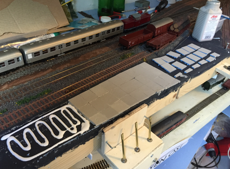

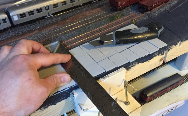

Voor het eten nog even bezig geweest. Even de losweg in stukken gesneden:
Mijn bedoeling is er een betonnen losweg van te maken, ter plekke gestort als losse platen. Dus niet modern stelcon spul met metalen randen enzo. Nu heb ik de volgende opmerking van Rotaspeed gezien:
Wat mij bij is gebleven dat op elke losweg waar ik in de Eifel ben geweest de losweg bestond uit kinderkoppen of fijn split.
Zelf heb ik split en asfalt gezien. En geen beton. 't Kwam in die periode wel voor en een beetje vrijheid mag wel. Op het moment is het voor mij vooral wat variatie: beton heeft een wat lichtere kleur en dat lijkt me wel goed staan hier. En als het er niet uit ziet is het zo weggesneden en vervangen door wat asfalt.
Ook test ik hiermee hoe die betonkleur me bevalt: het viadukt aan de rechterkant van Kelberg wordt ook deels in beton uitgevoerd. Ik vind op het moment het Heki-betonverf kleurtje wat gelig, moet ik zeggen. Maar wat verdunde zwarte verf eroverheen en wat subtiele andere kleurtjes... Dan moet het wel goed komen.

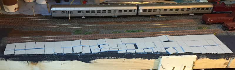

Enfin, snij snij snij:
Voor de breedte van de platen heb ik 2.5cm gebruikt en de lengte 3cm. Zomaar op het gevoel. Niet te groot, niet te klein. Hoop ik :)

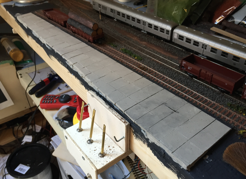

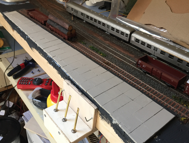

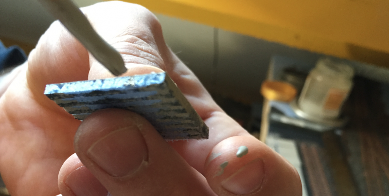

Vandaag als eerste verder gegaan met de betonnen platen van de losweg. Eerst op een stukje wat houtlijm (en daarna uitsmeren):
Vervolgens steeds een van te voren uitgesneden stukje 3mm blauwe plaat pakken. De bovenkant had ik (voor het snijden) al in betonkleur geschilderd, nu hoeft alleen de zijkant nog bijgewerkt te worden. Wèl goed in de gaten houden welke kant 'ie op moet liggen.
Na een tijdje ziet het er zo uit:

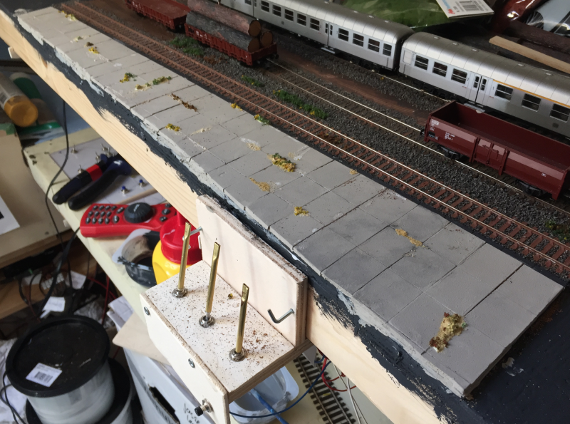

Da's nogal maagdelijk lichtgeelgrijzig. Dus het vuile potje met sterk vervuild zwartig water gepakt. Hoewel, twee potjes. Eentje met flink verdunde donkergrijze verf en eentje met vuil water. Eerst als kwast-uitspoel-water gebruikt, nu is het inmiddels goed voor een lichte vervuilende laag. Af en toe de kwast in de verdunde verf en voor de rest in het vuile water. Als het ergens te vuil wordt: gewoon wat van het vuile water erbij dan spreidt het zich uit en wordt het niet te erg. Tadaaaah:
En vervolgens in de spleten her en der een beetje groen/geel/bruin strooisel en af en toe wat aarde ("oud bruinig zakje ballastbed-achtige substantie van 25 jaar oud dat ik laatst vond") aanbrengen met verdunde houtlijm.
Morgen als het gedroogd is ga ik wel kijken of het goed staat, eventueel mag er dan nog wat bij of af. Ik heb trouwens vanmiddag een theezeefje gekocht om te experimenteren met een vliegenmepper :)

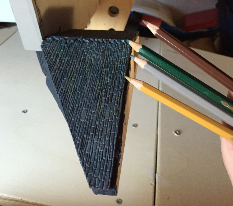

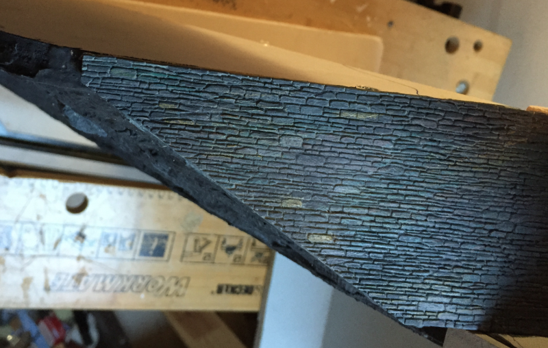

Als tweede heb ik de plastic natuurstenen steunmuren van het viadukt met een sterk verdund lichtgrijs verfje van voegen voorzien. Gewoon goed verdunnen (ik gok dat ik 1:5 gedaan heb ofzo) en af en toe een beetje van de stenen deppen met een keukenpapier.
In een recent aangeschaft tijdschrift werd gesuggereerd met aquarelpotloden de stenen van accenten te voorzien. Ik had nog ergens wat van die potloden liggen en heb maar geëxperimenteerd. Geen idee waarom het aquarelpotloden moeten zijn. In ieder geval kan ik er nu makkelijk met een kwastje nog overheen gaan om het te verspreiden.
Zeker op de volgende foto zie je het effect van de aquarelpotloden. Bevalt me prima! En het is heel makkelijk te doen. Je kan grof over een groot gebied gaan voor een subtiel waasje of je kan gericht een enkele steen inkleuren.
Ik gok dat het handig is om er nog met een spuitbus blanke lak over te gaan. Ach, voorlopig blijft het wel zitten.

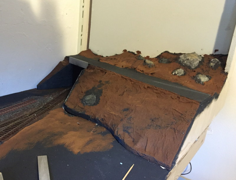

Als derde heb ik de grote pot bruine verf opengetrokken. En ik ben de zwarte basislaag te lijf gegaan. Op sommige plekken heb ik er gewoon een dekkende laag overheen geschilderd. Op andere plekken heb ik het zwart gelaten. Elders weer een beetje eroverheen om wat kleurverschil en diepte te krijgen. Er komt nog een lichtgelig laagje daar waar het beekje loopt.
Links zie je een stukje beton boven de rails. Gewoon een verfmeng-stokje in betonkleur geschilderd. Er komt voldoende groen in de buurt dat dat een afdoende imitatie van een betonnen viaduktje wordt. Nog een reling erop en het is wel OK. Ook aan de andere kant moet nog wat komen.
Op dit viadukt heb ik met een zwart aquarelpotlood in het midden aanslag van de stoomloks aangebracht. Je merkt dat ik de aquarelpotlood-techniek gelijk leuk begin te vinden.
Ook heb ik de rotsen een beetje met aquarel bewerkt. Groenig, donkergeel, zwart. Zelfs een tikkie rood. Dat laatste moest duidelijk wel uitgesmeerd worden met een drupje water.
