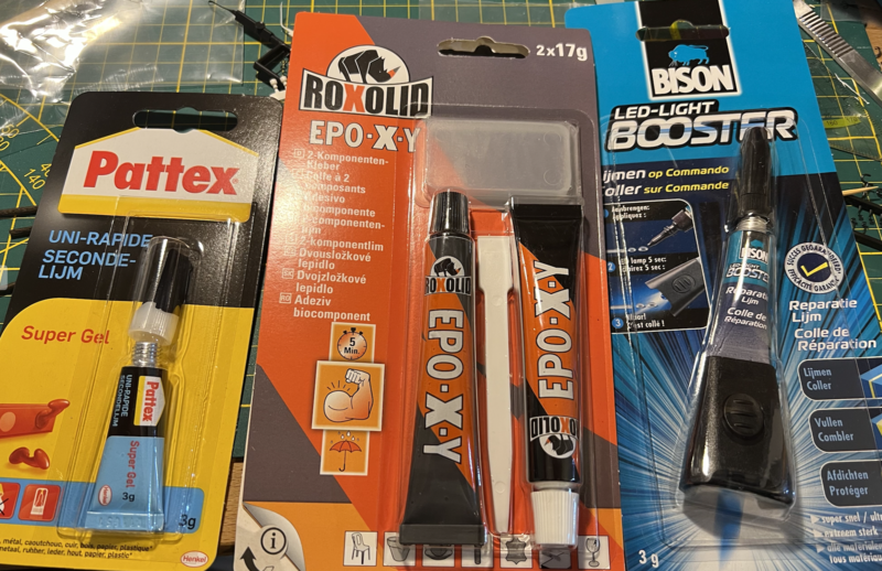

Gel secondelijm + tweecomponentenlijm + de door Bas genoemde UV secondelijm.
Om met de laatste te beginnen: huh? Dat tubetje gaat terug naar de winkel. Er kwam niets uit: de lijm was al hard geworden in de verpakking. En het was een ongeopende verpakking en keurig een nog niet doorgeprikte tube. Dus.... dat experiment ging niet door.
De 2k lijm in het midden heb ik niet voor de telegraafmasten gebruikt (dat werd op stummiforum aangeraden, geloof ik). Daar heb ik een grote soepkom mee gelijmd.

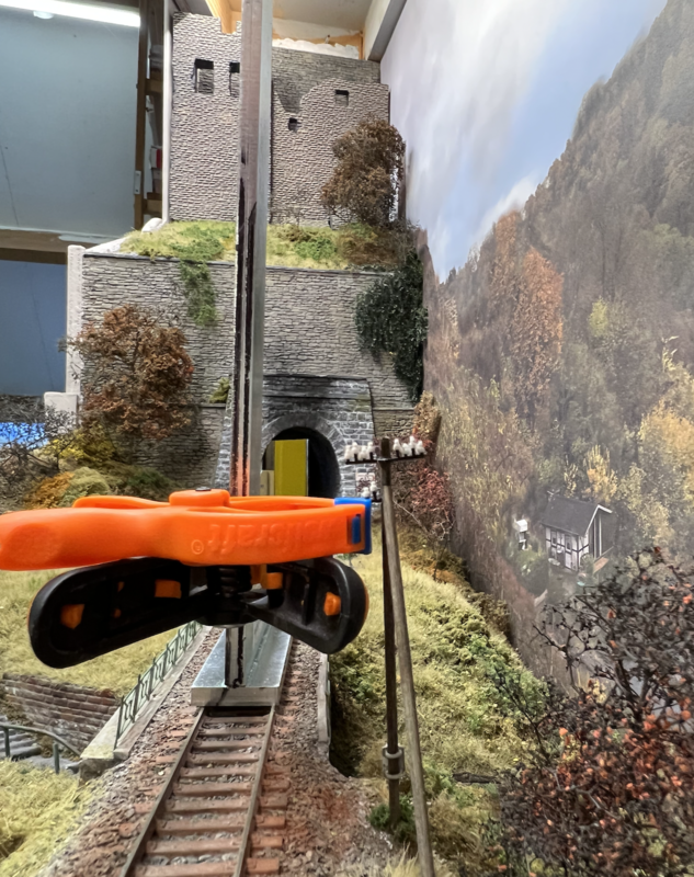

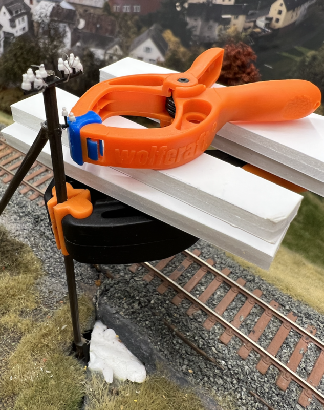

De gel secondelijm bleek de oplossing te zijn. Daarmee kon ik keurig een druppeltje op het uiteinde van het stokje krijgen en dat met de bestaande hulpconstructie tegen de paal aan drukken. Tijdje wachten en het zit:
Bij de "eindpaal" heb ik de ijzeren L-hoek weer gepakt, want daar is hier zat ruimte voor:
Nou, bij de Monrealmodules zitten ze allemaal:
Weer iets afgevinkt :)

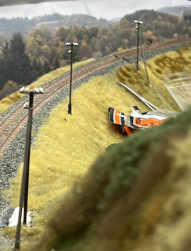

Bingo! :D EZline is wat ik gebruikte. Op zich prima spul. Een beetje spanning moet je er wel op zetten, anders hangt het natuurlijk door.
Een probleem is wel wat als je acht draden hebt met allemaal een beetje spanning erop, dat dat toch wel aantikt. Ik heb bij werkzaamheden een mast omgeknikt en die schoot meteen weg. De draden waren vervolgens niet meer uit de knoop te halen. En als je eens per jaar toch eens met de hand snel naar een ontkoppelde wagon moet grijpen die van de helling afzoeft.... Dan kan je ongelukken incalculeren.
Vandaar dat ik heb besloten de draden maar weg te laten.
Arjan, wat je zegt over "wat zie je op welke afstand" klopt ook. Die draden vallen meestal niet op. Maar.... op momenten dat ze me op m'n baan opvielen was het toch wel erg leuk, vandaar dat ik er een beetje gemengde gevoelens over heb.
Misschien dat ik, als alle masten staan, nog eens kijk of ik de draden zonder vast te lijmen toch netjes via de masten kan laten lopen. En dan maar de helft van de draden, dus vier i.p.v. acht. Misschien werkt het als ik de draad steeds om twee isolatoren wind. In totaal veel minder spanning. Maar goed, dan blijft het ongeluk-nadeel wel in stand. En het sporadisch schoonmaken van de rails is ook lastiger. Dus ik denk dat ik het er maar bij laat.
Reinout

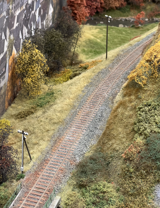

Lijkt mij verstandig, alles bij elkaar genomen. Nog een foto uit de wereld van schaal 1:1. Alleen helemaal rechts steken ze af tegen de lucht. Voor de groene achtergrond zijn ze niet te zien. Ook niet als ik met licht en donker speel.
Groet, Frank
