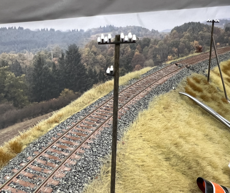

Dat doet me denken aan de haven baan van montfrooi, beetje mistig en belabberd weer geeft ook in de eifel een sfeer weer die redelijk overeenkomt met een vaak voorkomend weertype. Vergeef me als ik je beledig maar dat foto's niet helemaal scherp zijn vind ik het perfect plaatje. Hiermee suggereer je diepte.
Jou baan word een leidraad voor velen die een baan willen bouwen en er geen tweede hypotheek voor af willen sluiten. Ga zo door.
Groet Jeroen

Scherp gezien
De achtergrond is absoluut niet scherp qua resolutie. Scherp genoeg om een goede indruk te geven van een afstandje, maar duidelijk anders dan de baan zelf. En inderdaad, dat levert (volgens mij) een indruk van diepte op.
Volgens mij helpt het zelfs dat ik het goedkoop op papier heb laten printen, zonder laagje eroverheen. Dan blijft het lekker mat en wat vaag. Nadeel is dat er vlekken op kunnen komen.
Bij Kelberg heb ik op de voorgrond wat gebouwen op de achtergrond geplaatst. Die hebben een betere resolutie dan de rest van de achtergrond, gewoon omdat ik ze van veel dichterbij heb genomen. Dat helpt ook met het suggereren van diepte.

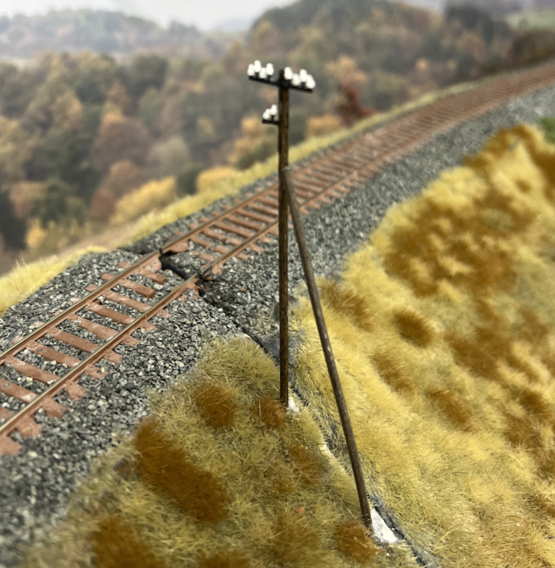

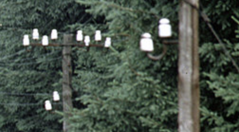

Ik ben met de telegraafmasten verder gegaan. Hieronder een kleine uitsnede van een foto van Manfred Britz van
deze pagina

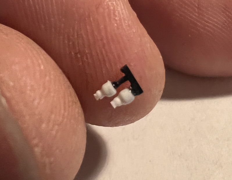

Dat geeft goed de twee isolatoren aan die onder het setje van acht zit. Ik heb een poging gedaan door een stukje af te snijden van zo'n "traverse" van acht:
Met flink wat gepruts zit de eerste eraan:
Bij de punt van de pincet ligt de tweede, maar die kreeg ik zo gauw niet aan de volgende mast. Wàt een vreselijk gepruts.
Ik doe het met dunne secondelijm. Misschien moet ik eens kijken of het met gel beter gaat. Of met een andere lijmsoort. Heeft iemand hiervoor nog een tip? De mast is van hout, de "traverse" is van secondelijm-lijmbaar plastic.

Ik kreeg laatst de tip: UHU-Allplast. Komt uit een tube en daar verwacht ik nooit veel goeds van. Trekt draden als een kaasfondue maar plakt als de beste.
Duurt alleen eventjes voor het droog is, dus: geduld, geduld.

Lijmtips?
Dit spul bijvoorbeeld. Niet te dunne secondenijm die nog even corrigeerbaar is. En die corrigeerbaarheid vind ik zelf een vereiste. Want zelden zit het meteen goed. Ik ben zeer te spreken over deze lijm. Gel, in tubetjes die altijd hard zijn geworden als je ze nodig hebt, gebruik ik vrijwel niet meer. Dat Zap-a-gap blijft ook lang goed en kost in verhouding erg weinig. Ze hebben trouwens allerlei soorten, ook voor het verlijmen van allerlei ‘lastige’ plastics.
Onder andere Modelbouw Krikke heeft het uit voorraad leverbaar, ook via de webshop, maar bedrijven dichter bij jou in de buurt vast ook.

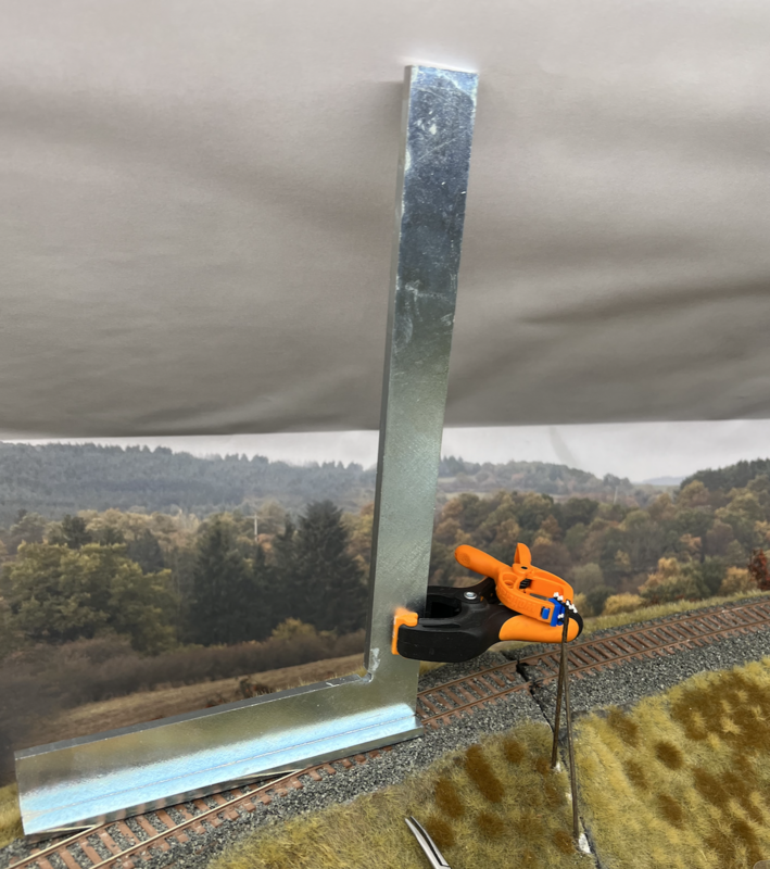

De 'eventjes geduld' lijm gaat 'em niet worden. Als ik in onmogelijke houdingen manmoedig een paar seconden een ielig onderdeeltje op z'n plek probeer te houden, dan ga ik dat niet een paar minuten volhouden
Zap a gap: daar zal ik eens naar kijken. Klinkt goed. (Puur toeval: Krikke heb ik vorige week wat besteld, o.a. een "Graf Spee" voor sinterklaas).
Zonet bedacht ik me dat ik misschien ook een eind kom met een hulpconstructie. Een mini-lijmklemmetje om de mast heen en een ander mini-lijmklemmetje aan het onderdeeltje en dat dan boven op de andere te laten rusten. Dan kan ik er rustig een druppeltje secondenlijm tussen krijgen... Poging waard!

Gisteravond nog rap een creatieve hulpconstructie uitgeprobeerd:
Zonet gekeken en warempel, het
zit
vast:
Bedankt voor de suggesties, ik ga kijken wat ik in de buurt makkelijk kan krijgen. En ik kijk wat ik aan betere hulpconstructies kan verzinnen. Zo'n kleine lijmklem + een bloembinderdraadje + zo'n posterkneedgumdingus werkt bijvoorbeeld misschien ook wel goed genoeg.
