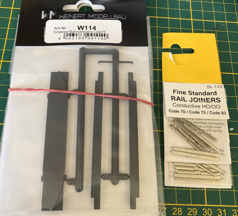

Nou, de extra raillasjes zijn binnen. Maandagnacht bij Weinert in Duitsland besteld en nu al binnen. Niets te klagen :)
Naast de raillasjes liggen twee herspoor-danwel-overweg-setjes van peco (in een weinert jasje). Om de bedrijfszekerheid van m'n baan te verhogen ga ik er in ieder geval eentje in m'n opklapbare gedeelte verwerken. De tweede wil ik daar ook in de buurt hebben, maar hoe of wat... in ieder geval heb ik nu eentje in m'n vingers waarmee ik kan experimenteren.

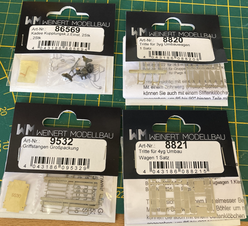

"Weinert", dus heb ik ook wat klein spul laten komen om mee te experimenteren:
Linksboven een kadee die je in de bufferbalk van een lok kan steken. Ik heb er nog een paar waarmee ik aan het werk moet, deze zou wel eens goed van pas kunnen komen.
Rechts tredes voor umbaurijtuigen. Setje voor een vierasser en een setje voor een drieasser. Ik heb tweedehands roco umbauers en her en der mist een trapje. Dan kan ik gelijk kijken hoeveel het visueel uitmaakt. Wat ook kan is dat ik één wagon helemaal mooi ombouw en dat ik die altijd gebruik als ik een foto van dichtbij maak.
Linksonder handgrepen voor de umbaurijtuigen. Dunner en mooier dan die van roco. Mijn gok is dat dit een redelijk opvallend detail gaat zijn dat de rijtuigen een stuk mooier maakt. Ik kan ook supermooie brawa umbaurijtuigen kopen, maar dat kost een bak met geld. Beetje pimpen, beetje vervuilen, reizigers erin.... Lijkt me prima.

Ik heb nog ergens een zakje gebruikte medicijndoordrukstrips liggen. Daar zit ook een bruikbaar roosterpatroontje in. Het rooster van je 03 ziet er prima uit, daar heb je geen Weinert voor nodig.
Die umbauwagens hebben me zo'n €10-15 per stuk gekost. Dan vind ik het ook best duur om er voor een tientje aan treetjes onder te hangen (€10,40). Ben ik ook niet van plan. Het is wel een makkelijke manier om stukke treetjes te vervangen. En met trucjes kom je ook een eindje. Alleen het rijtuig van dichtbij fotograferen dat helemaal gepimpt is bijvoorbeeld.
Weinert is leuk, maar ik probeer het met veel mate in te zetten. Anders wordt het veel te duur :) Met even één mooie filigrane bank of prullebak waardeer je een scene al aardig op. Eeuwen geleden ook al weinert windleiplaten gekocht (maar nog niet aangebracht). Benieuwd of één zo'n (prominent) onderdeel veel effect heeft op het uiterlijk van de hele lok.
Reinout

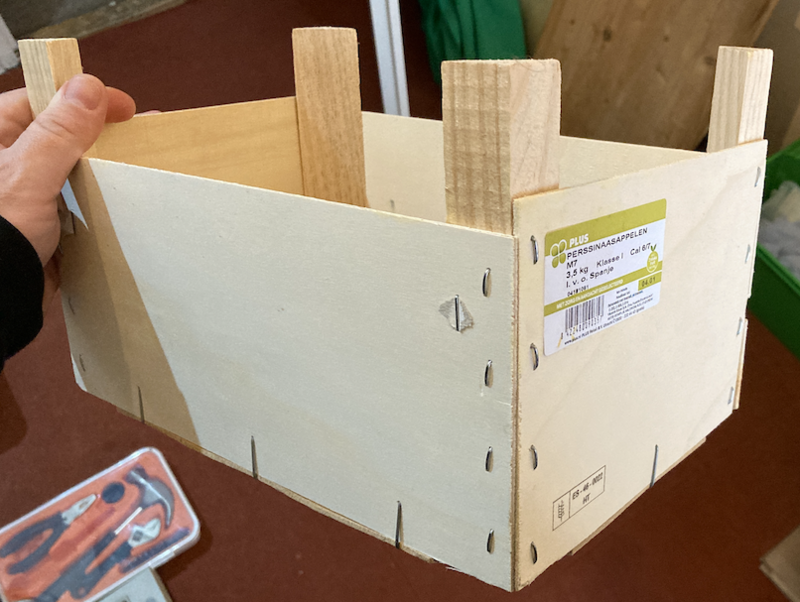

Laatst heb ik het sinaasappelkistje ingepikt om er mooi dun triplex uit te winnen. Geen idee waar ik het voor ga gebruiken, maar het komt vast wel van pas.

Begrijp ik het nou goed dat je alleen de kapotte treetjes door die supertreetjes van Weinert gaat vervangen ? Gaat dat niet opvallen; één rijtuig met verschillende treetjes ?
Ik wil ook mijn (tweedehandse) Roco "Umbauwagen" gaan pimpen. Hoeveel van die "Griffstangen" zitten er eigenlijk in die "Großpackung" van Weinert ? Roco rekent voor een setje 6,80 euro en dat is ook niet weinig.

Ik moet inderdaad oppassen dat het verschil niet op gaat vallen. Rare mix tussen "ik ga er van uit dat het niet al te veel opvalt" en "ik hoop dat het er een stuk beter uitziet". Niet consequent. Kapot + vervangen was een belangrijke reden, want die treetjes zitten aan het frame vast en kan je niet los krijgen. Tweede reden was dat ik het effect er een keertje van wilde beoordelen. Want een foto zoals hieronder wil ik nog wel een keer maken:
Diezelfde leerling mag vervolgens de lok voor de trein zetten. Omdat Moritz op de treeplank van de eerste wagon plaats heeft genomen om zijn vacht te wassen geeft Claus zijn leerling te verstaan dat hij hem hoogstpersoonlijk tot Schwarzburg achter de laatste wagon mee gaat slepen als meneer de Kater ook maar een millimeter van z'n plaats komt bij het aankoppelen.
Daarvoor hoeft er maar op één wagen aan één kant dat moois te zitten.
Die Großpackung: 16 handgrepen. €22,60. Hoeveel zitten er in een roco setje?
Reinout

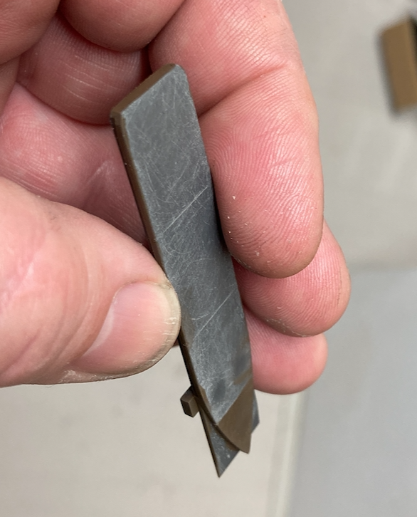

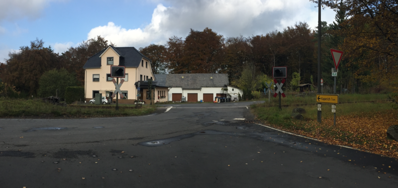

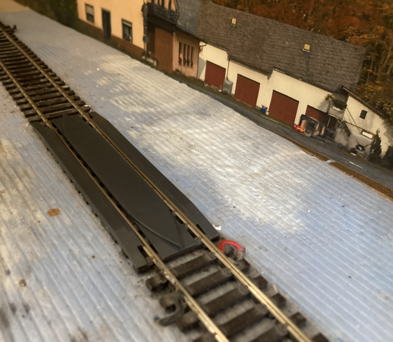

Ik heb de overweg/herspoordingus op z'n plek geklikt. Dit is een plek waar ik een overweg wil hebben èn het ligt vlak na de klapbrug, dus sporadisch ontspoort hier wel eens wat. Dan accepteer ik maar iets dat er niet 100% goed uitziet in ruil voor wat bedrijfszekerheid.

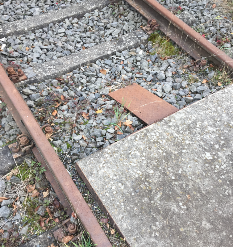

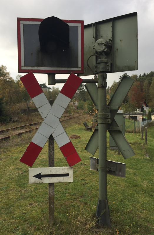

Dit is de overweg (uit Uersfeld):
Met een interessante knipperlichtinstallatie. Die moet ik dus nog eens nabouwen:

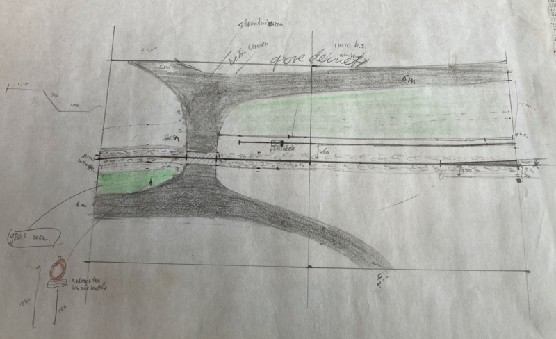

Een maatschets van mij uit 1991!
Niet alle maten hierboven kloppen helemaal. De overweg zou 4 meter breed zijn. Ik hou het toch maar op 6 meter, dat klopt beter met de rest.

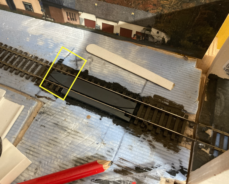

Omdat het een herspoorinrichting is, zitten er aan beide kanten geleidingsstukjes aan vast. In werkelijkheid zit er alleen zoiets aan:

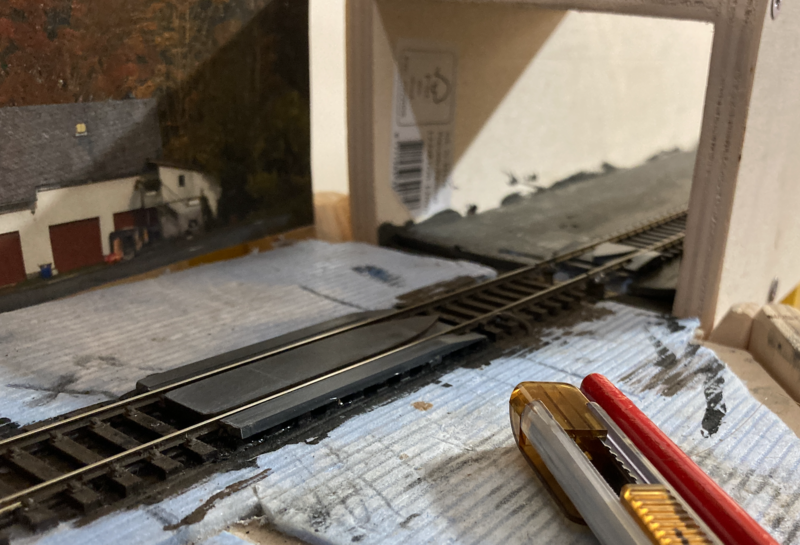

Aan de stationskant heb ik het geheel dus maar recht afgesneden, dan ziet het er aan die kant beter uit. Vanaf deze kant ontspoort er nooit iets:
Het middenstuk heb ik wat opgeruwd om de allerergste plasticglans eraf te halen. En de zijkanten heb ik bruin geschilderd. Dan kan er later eventueel nog een vrutteltje roest overheen.
Nou, hij ligt op z'n plek. Aan het begin van de klapbrug zie je de afgesneden restanten, daarmee heb ik ik die richting ook voor een hersporingsmogelijkheid gezorgd. Die kant uit gaat het meestal wel goed, maar toch.
