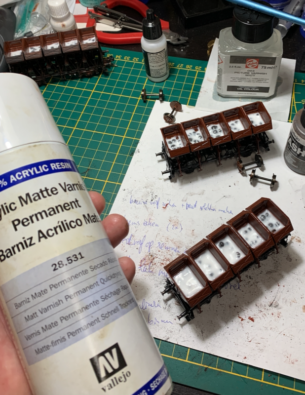

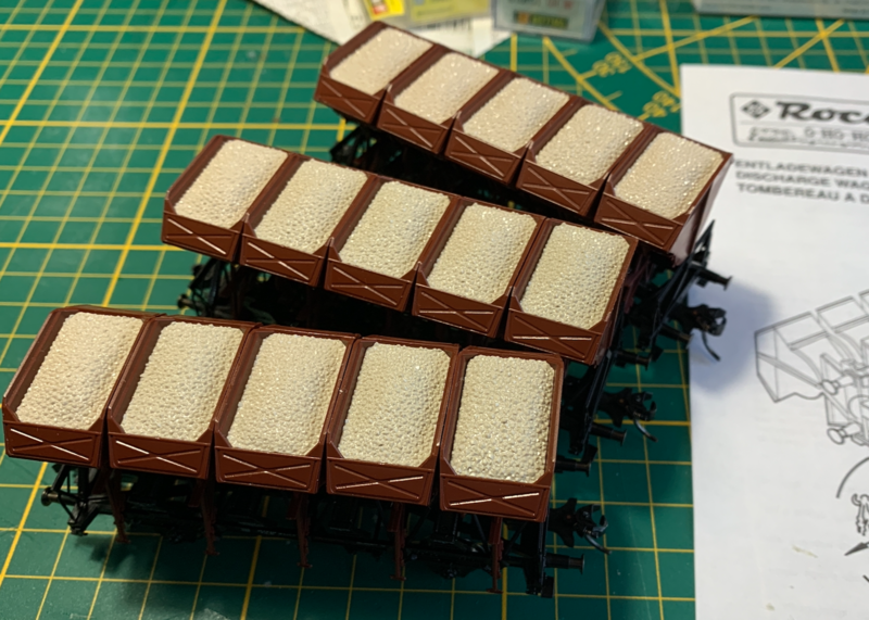

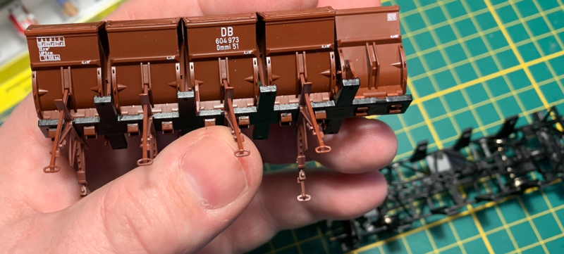

Zonet m'n inkopen van gisteren opgeruimd. Het werk was vooral het openknippen van de kadee zakjes en het eruitschudden van de koppelingen in het juiste vakje in de opbergdoos. Als je je vergist ben je een half uur bezig om de verschillende maten weer uit elkaar te halen...
Ik deed het goed, dus kon ik het halfuurtje aan het omwisselen van koppelingen besteden :) Drie "Ommi 51" met kadee's:

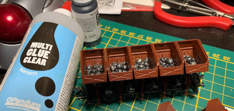

Daarna wilde ik de ladingimitaties eruit halen om wat gewicht toe te kunnen voegen. En om te kijken of ik betere ladingen erin kan wurmen. Maar dan moet eerst die lading eruit... Met een mesje aan de zijkant ertussen vrutten bleek te werken:
Nu de keukenweegschaal erbij, want die wagonnetjes zijn naar mijn smaak wat licht.

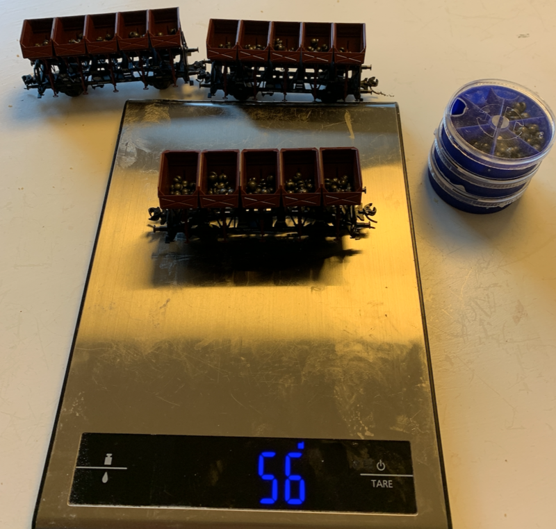

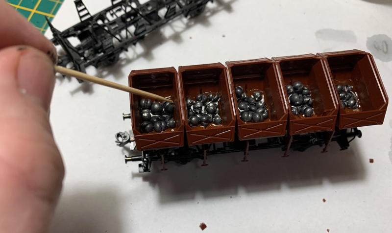

Zo, ze zijn gewogen en ik heb er een setje kogeltjes ingestooid:
Reguliere alleslijm van de pipoos erin en de kogeltjes erin strooien:
De kogeltjes vervolgens met een stokje netjes verdelen:

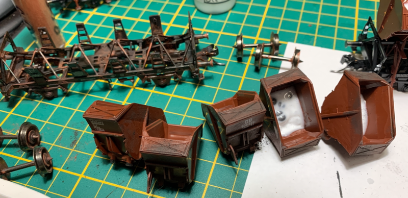

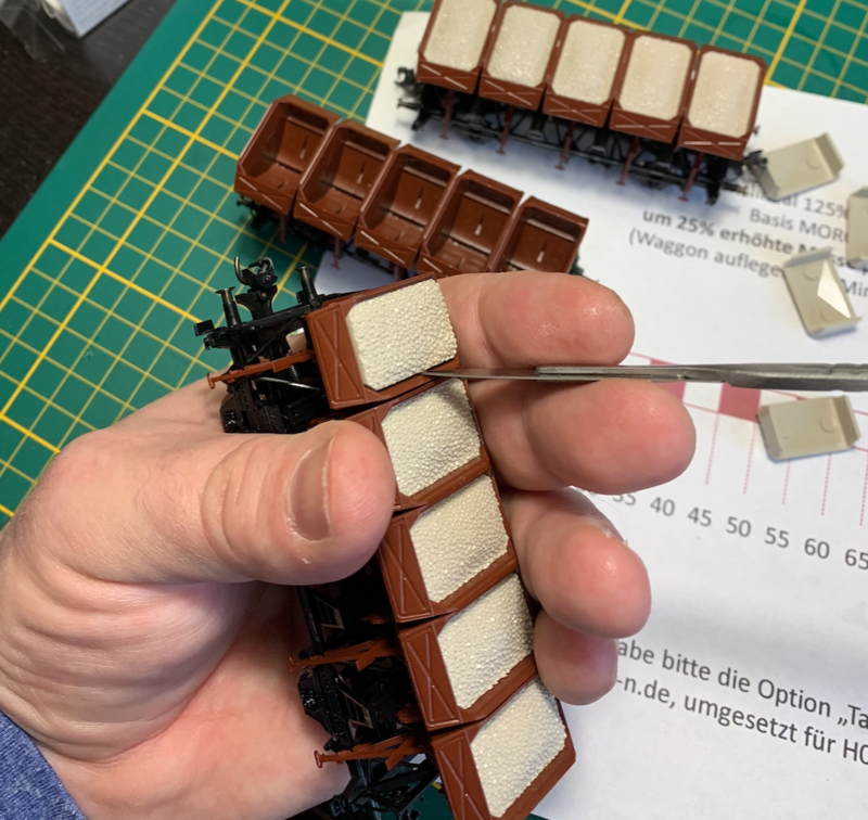

Dit heb ik met twee wagens gedaan. De andere had ik tegen die tijd al uit elkaar gehaald. Hiervoor gebruikte ik een tip uit het "Lümmeln" draadje:
https://www.drehscheibe-online.de/foren/read.php?010,6345779,6347733#msg-6347733
Ik heb de bovenkant er op die manier vanaf gekregen. De "uitstekende stokjes" aan de onderkant uit het chassis trekken. Ze zitten er met een nokje in. Beetje naar buiten bewegen en je krijgt het zonder beschadigingen los:
Even een extra linkje richting Lümmeln waar recent die Ommi 51 langs kwam. Pagina ervoor, pagina erna. Het gelinkte bericht gaat over iets dat ik nog moet doen: een paar likjes witte verf. Bremsecken. Nog nooit van gehoord. Ik meen naar aanleiding van dat laatste artikel te mogen concluderen dat het in Epoche IV niet meer nodig was. Maar goede reden om er op één van de drie wagens wat aan te brengen ter eenvoudiger identificatie.

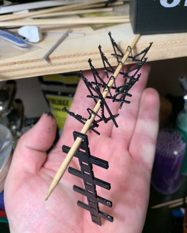

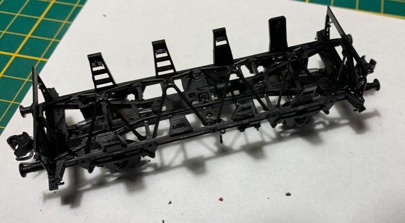

Bij Lümmeln werd een deel van de bedieningshendels zwart geschilderd. Dat heb ik, wederom ter eenvoudige identificatie, ook gedaan. De setjes heb ik vervolgens aan een lange cocktailprikker ter droging opgehangen:
Op die manier heb ik één normale, eentje met witte Bremsecken en eentje met zwarte stengels.

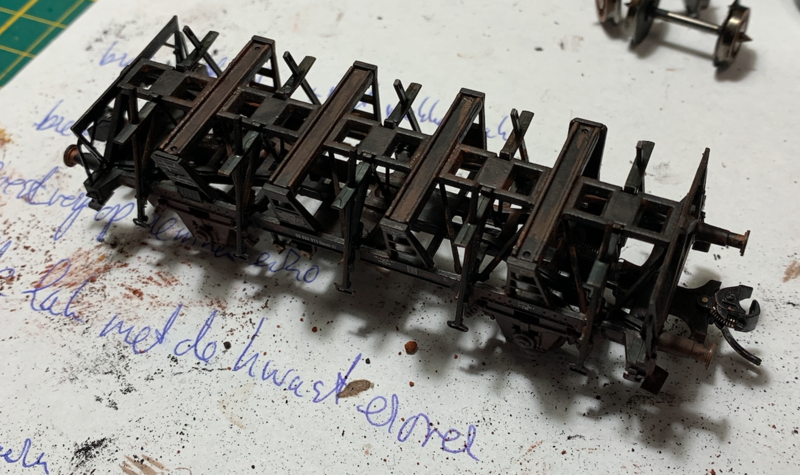

Het chassis heb ik ook her en der netjes zwart (=niet-glimmend) gemaakt:
Dit ter voorbereiding op wat vervuiling. Daar moet ik qua goederenwagens ook maar eens aan geloven :)

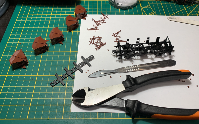

Tot slot nog wat destructieve neigingen. Als je de nokjes van de onderkant van de bakken grotendeels weghaalt staat het mooier. Ok. Kniptang erbij... En daarna nog wat snijden en vijlen:
Pffff, wat een werk voor één wagentje. Gelukkig heb ik er maar drie, in plaats van het Lümmelner Tiental ;)

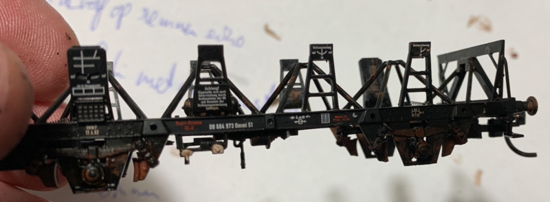

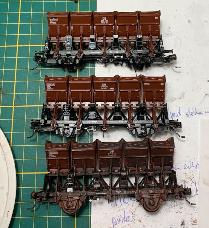

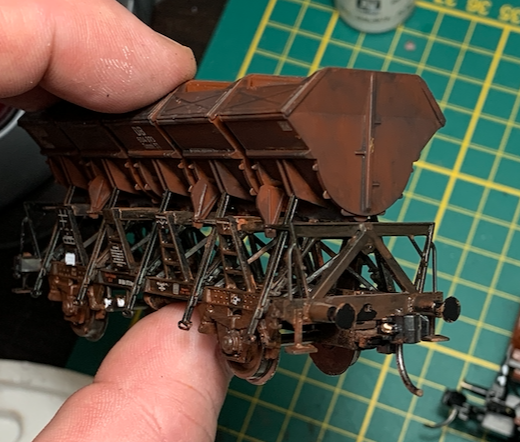

Wat wit bij de reminstellingshendelsofhoedatookheet. En wat roestkleur bij de remmen:
Daarna vallejo roodbruine wash en zwarte wash gebruikt.
Daarna met de zaterdag gekochte Noch poedertjes aan de slag. Roestkleur op het onderstel en een klein beetje her en der op het mechanisme. Daarna zwart/roet erover. Deels over het onderstel om de roestkleur wat af te zwakken. En over de laadbakken:
Het onderstel zit weer in elkaar:
En de bakken zitten er ook weer op:
De onderste wagen is de vervuilde, de middelste is niets aan gebeurd en bij de bovenste heb ik wat olieverf-vernis op de bakken gedaan. Die laatste is al wat minder plastic-achtig.
Bij de onderste zie je helaas wel dat ik de bakken met secondelijm vast heb moeten lijmen, zucht.
Ik heb dan ook de beslissing genomen om bij de andere twee wagens de bakken gewoon te laten zitten. Scheelt ook weer werk. Als ik het later nog eens op m'n heupen krijg kan het alsnog.
Hieronder zie je de vervuilde wagon nog beter:
Ik vind zelf het onderstel iets te roestig/stoffig. Het vet op de buffers ziet er deels daardoor wat raar uit.
Ook heb ik het idee dat een deel van het leuke effect van de poeders weggevallen is doordat ik na afloop met de kwast matte lak aanbracht. Dat had ik, als experiment, aan het begin ook gedaan, dus dat wilde ik na afloop ook doen.
Ach ja, het is veel beter dan een plastic wagen :) De andere twee ga ik op andere manieren vervuilen. Ik moet ervaring opdoen en dan zijn drie van dit soort identieke wagonnetjes prima.
In de twee foto's hierboven zie je de twee matte basislagen waarmee ik nu ga experimenteren. De ene wagon heb ik met de kwast van Talens matte vernis voorzien. Die vernis werd een keer tijdens Ontraxs aangeraden door een engelstalige figuurtjesbeschilderaar. Er komt een putlucht vanaf, maar het is wel lekker vloeibaar spul dat je ongegeneerd met een kwast lekker in alle hoekjes kan kliederen. In ieder geval, ik heb zonet ongegeneerd gekliederd: morgen maar eens kijken of ik ga gillen of dat het ergens op lijkt :)
De andere wagon heb ik met een spuitbus vallejo matte lak bewerkt. Wéér had ik het idee dat het niet echt een mooie egale laag gaf, maar een tikkie vlekkerig resultaat. Een tweede laag kan helpen. Of het was een te dunne laag. Of een te dikke. Ik zal kijken of ik er nog een foto van kan maken.
De spuitbus-wagon ga ik denk ik met m'n verzameling "AK weathering pencils" te grazen nemen. Eens kijken hoever je daarmee komt. Waarschijnlijk moet ik er ook wel iets anders bij gebruiken.
De vernis-wagon? Waterverf-tubes van de Action :)

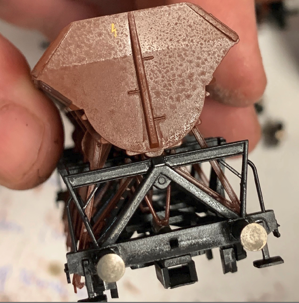

Foto van het resultaat na één keer vallejo matte lak spuitbus:
Zelfde resultaat kreeg ik met een humbrol spuitbus.
Is dit normaal? Het ziet er zo niet-egaal uit. Doe ik iets verkeerd?
Ik heb de bus goed genoeg geschud.
Vanuit 20-30cm gespoten.
Heen en weer gaande beweging.
Beginnen en eindigen "buiten" het model.
Keertje of twee, drie heen en weer gegaan over het model.
Heeft iemand ervaring met matlak uit een spuitbus? Hoe doe je het?
Wat ik nog kan proberen is om wat sneller heen en weer te gaan. Dan is het misschien wat meer "mist" wat er nog egaler op neerdaalt.
Enfin, ik zoek wat feedback :)

« Reactie #3805 Gepost op: 25 February 2020, 11:52:42 »
Dit lijkt een slechte hechting
Vettig,of door een watergedragen onderlaag

« Reactie #3806 Gepost op: 25 February 2020, 12:30:33 »
Oh $%&^#!
Daar zou je best eens de spijker op z'n kop kunnen slaan: ik heb niets aan ontvetten gedaan.......
Dit effect zou dan komen omdat de lak niet goed hecht en dus een beetje gaat clusteren?

« Reactie #3807 Gepost op: 25 February 2020, 13:37:34 »
Spuitbus even in heet(geen kokend)water houden.word de verf wat "dunner"van en de druk in de spuitbus is wat hoger.
jerrytrein
  • Berichten: 5941
Re: EifelBurgenBahn
« Reactie #3808 Gepost op: 25 February 2020, 15:52:36 »
Dit soort spuitwerk kan je beter met een lagere druk doen
Warmte in de verf is wel weer goed,omdat deze dan sneller droogt(verdunner verdampt)
Reinout
Pak een keuken (schuur)sponsje,en ruw het iets op,en dan nogmaals zoals je gedaan hebt spuitenLiever wat sneller heen en weer
Krijg je dunnere laagjes(minder kans op zakkers) en je kan wat vaker een laagje doen
