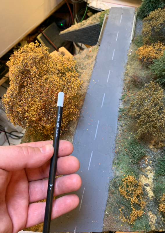

Terwijl ik in de tuin bezig was heb ik nog wel iets gedaan op zolder. Zoals het tekenen van de middenstrepen op de weg met een van die recente gekochte potloden:

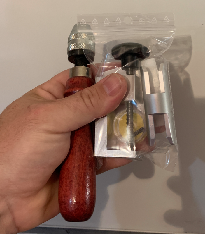

Ik wilde al een tijdje een mal hebben om de juiste breedte van m'n wielen te controleren. Ik zag op een Duits forum een handig model van Fohrmann. Daar heb ik rondgekeken en die mal, een handboortje en een wieltrekker gekocht:
Een van m'n beide 211'en ontspoort namelijk standaard op een punt en doet dat als enige => daar moet ik denk ik eens met die mal naar kijken, vandaar.

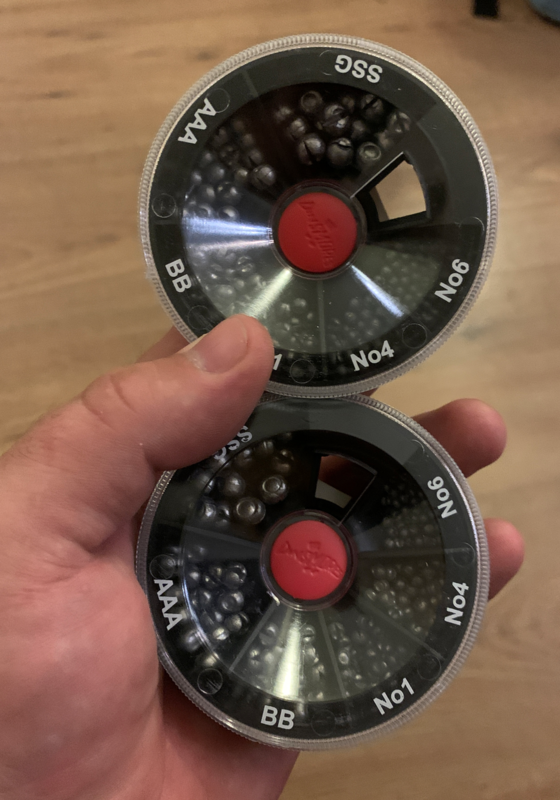

Ook binnen: wat goedkoop vislood:
Daarmee (dat zag ik ergens) kan je makkelijk je wagons wat verzwaren. Beetje lood op de onderkant strooien, wat houtlijm erbij, drogen, zwart verven: niemand die het ziet.

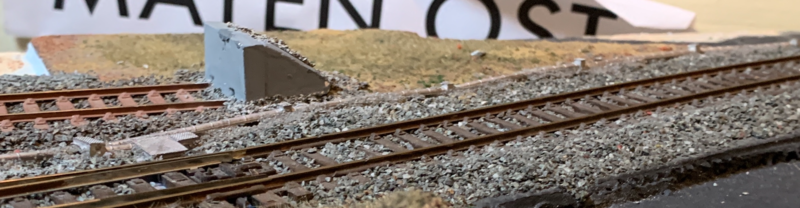

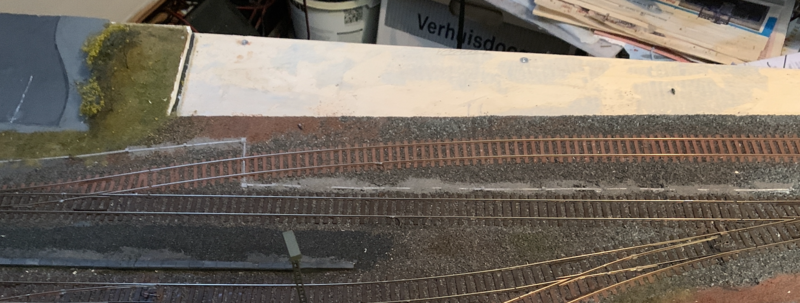

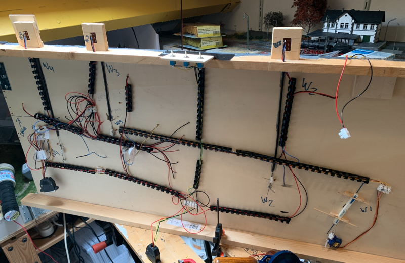

Bij de rechter stationsmodule heb ik nu ook de verlichting aangesloten. Netjes weer een paar ringbandbinderdingetjes vastgeniet enzo:
En wat Blechkanäle aangebracht. Ziet er nog niet al te netjes uit, ik moet het nog bijwerken:

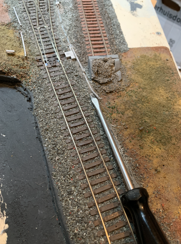

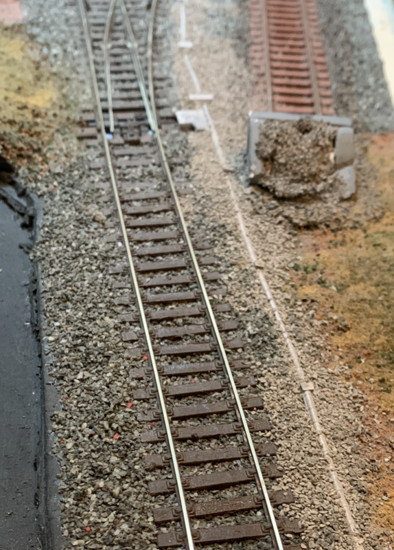

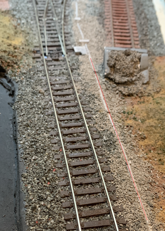

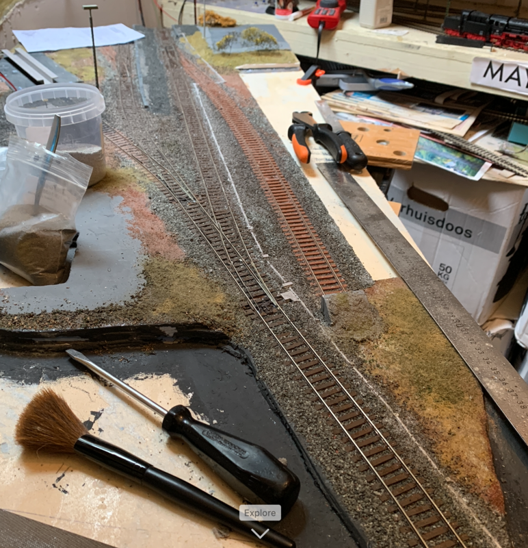

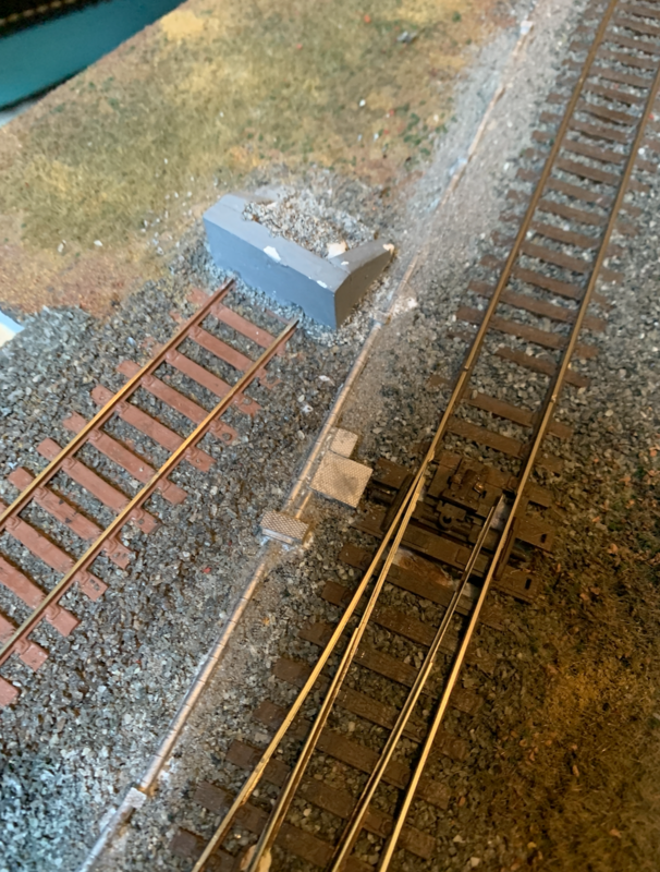

Mopper mopper. De leidingbuizen lopen gewoon niet lekker. Ik heb ze te hoog aangelegd, ze moeten lager liggen:
Met een schoevendraaier heb ik de buizen losgewrikt. Die zijn gelukkig makkelijk weer recht te buigen. Witmetaal ofzo?
Enfin, ik heb de houtlijm weggesneden/gebikt/getrokken en toen was er een keurige goot om de boel weer in te leggen (middels houtlijm). Ook heb ik er gelijk ballast omheen gestooid zodat het er allemaal wat egaler uitziet:
Daarna alles enigszins gericht natgespoten en met verdunde houtlijm het nieuwe ballast ingedruppeld:

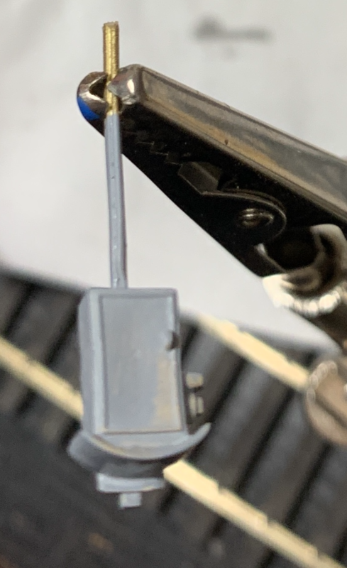

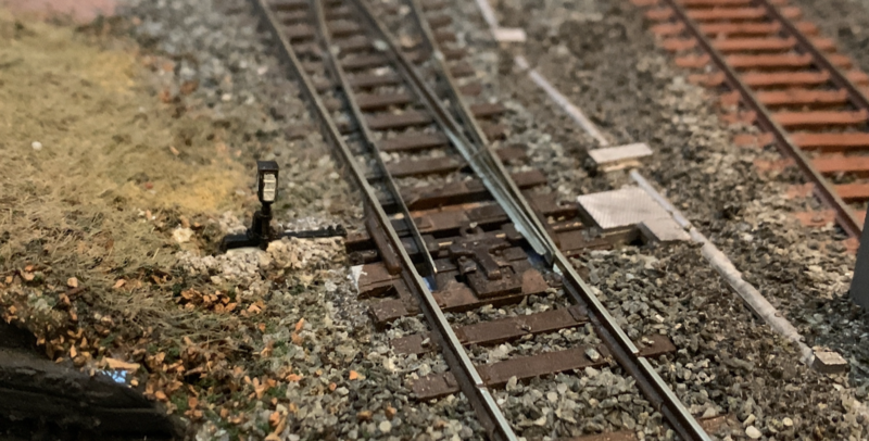

Tadaaaah, een eerste Weinert wissellantaarn:
Niet beweegbaar uitgevoerd, dan zou ik het hele mechaniek aan de onderkant moeten wijzigen. Of ik zou vreselijk moeten pielen. Nee, beweegbare lantaarns, dat komt wel in Berenbach-Ulmen. Daar ligt de rails er nog maagdelijk bij, daar kan ik op m'n gemak overal nog bij. Ik ben nu bij Kelberg allerlei ervaring op aan het doen, dat gaat enorm van pas komen bij het tweede station, dat weet ik nu al :)

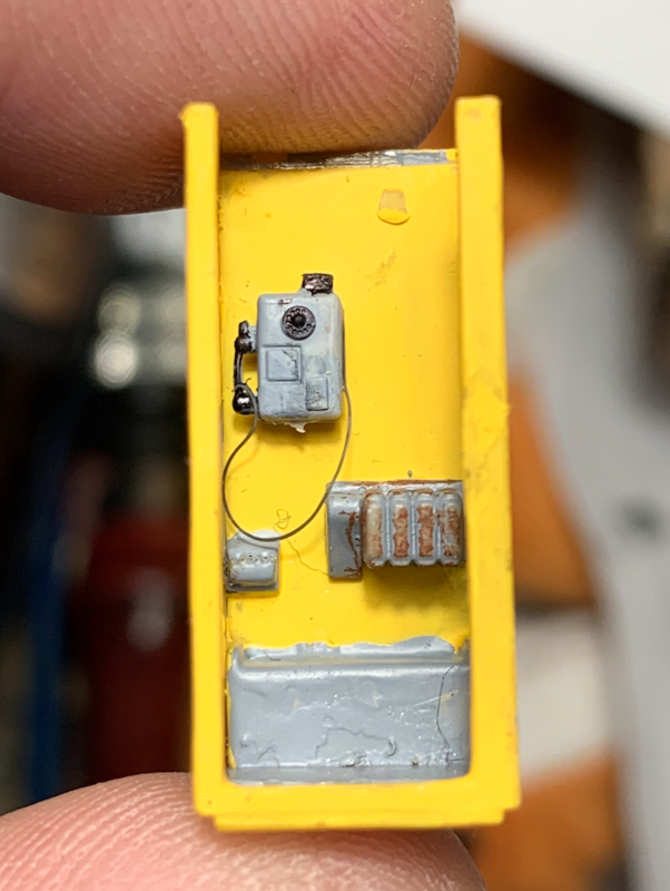

En tot slot vordert de telefooncel ook. Ik heb me zelfs aan een telefoonsnoer gewaagd :) Benieuwd of je er later nog iets van ziet, want driekwart van m'n stationsgebouwinrichting, daar zie je geen snars van :)

...Ik heb me zelfs aan een telefoonsnoer gewaagd :) Benieuwd of je er later nog iets van ziet, want driekwart van m'n stationsgebouwinrichting, daar zie je geen snars van :)
Dat geeft niet. Jij weet dat het detail er zit en dat is vaak al genoeg. En je kunt mensen er altijd op wijzen. Of heel gericht door een raam een foto maken :)
Ik heb ooit voor de N baan van de club een seinhuisje gemaakt, waar de seinhuiswachter druk bezig is met de bediening van de wissels. Er staat een mok koffie op tafel en de tas van de beste man staat op de vloer naast de tafel. Geen bezoeker die het ziet, maar ik vond het leuk om te maken. En doordat het dak afneembaar is, kun je altijd mensen verrassen :)
Achter het seinhuisje staat (uit het zicht van de bezoekers) een afvalbak met een deksel uit een stukje alufolie. En hengsels uit een adertje koperdraad. Alleen op een flink ingezoomde foto goed te zien...
Maw, ga gewoon door met detailleren. Het zijn vaak de krenten in de pap. En aangezien jij degene bent die die pap het meest eet, zou ik er lekker veel krenten in stoppen  ;D

Kabelgoten liggen inderdaad IN de ballast, niet er OP.
En kabelgoten liggen bij voorkeur ook in een rechte lijn, zonder knikken, en als het niet anders kan worden de trekdraden afgebogen door zgn Druckrollen of Umlenkrollen. Maar alleen als het echt nodig is.
Daarom zou ik hier nog even naar kijken:
Je kunt je zomaar voorstellen dat de trekdraden "hoeken slaan" op de draagrollen. Dat levert weerstand op, waar de wisselwachter niet blij van wordt.
