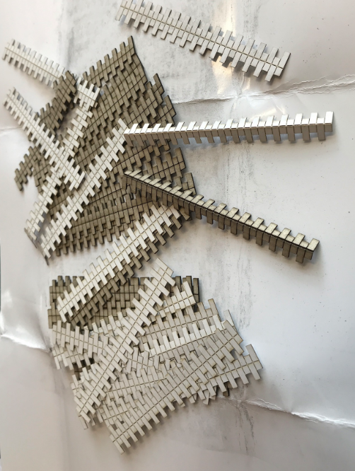

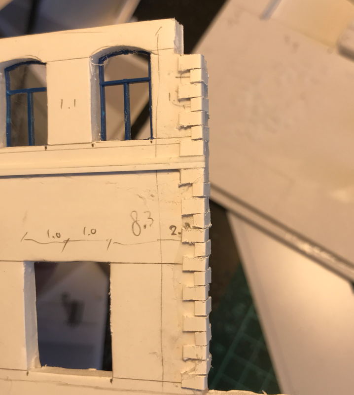

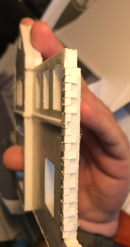

Op de vorige pagina zei ik dit:
Hm! Op een Duits forum kreeg ik nog een reactie op m'n hoekstenen. "Aargh, dat ziet er niet echt netjes uit".
Erbij kreeg ik ook een geniale tip die ik vrijdag of zaterdag eens uit ga proberen: waarom maak ik het niet van een (asymetrisch) hoekprofiel? Dat in reepjes snijden en om en om vastlijmen, dat zou veel mooier moeten staan.

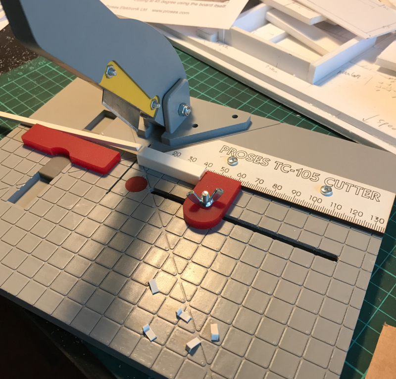

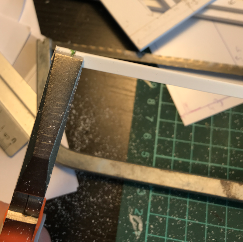

Nou, dat profiel heb ik in Houten gekocht. 6x3mm. Om het op de juiste lengte af te zagen (standaard metaalzaagje leek me het makklijkste) heb ik een "mal" gemaakt. Namelijk een stukje profiel dat ik in een combinatietang klem. Als ik dan de lange strip er ook in klem en langs de tang zaag is het redelijk precies 2.5mm:
Het werkt niet helemaal perfect, maar beter dan uit de losse pols snijden.
Twee foto's van het resultaat:
Als ik dit nog wat bijwerk ziet het er inderdaad netter uit dan de hoek die ik met losse plaatjes heb gedaan:
Bij de hoekprofielen zijn in ieder geval de stenen overal even lang. De enige variatie zit in de hoogte/rechtheid van de stenen. Dat scheelt al 66% van de variatie :)

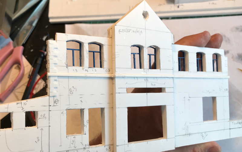

Op vrijdag had ik me nog met de ramen bezig gehouden. Als eerste heb ik de ramen aan de achterkant van het stationsgebouw die je toch niet ziet afgeplakt met karton:
Beetje bot misschien, maar vanaf die kant ga ik echt geen foto's nemen. Dat past gewoon niet. Het gat in de muur waar het raam zit is wèl nodig, want ik kan me wel voorstellen dat ik foto's maak die nog net een tikkie van die muur meenemen. De ramen ga je niet zien, maar op deze manier zie je wel de raamopening. Goed genoeg. Scheelt weer tijd.
Vervolgens de randen van de Auhagen ramen afgesneden en ze in de raamopeningen gelijmd:
De plekken waar nog geen raam zit, daar komt een zelfbouwraam.
Oh, eh... netheid... recht snijden.... Ik moet weer wat compenseren met plamuur enzo :)
Komt wel goed.

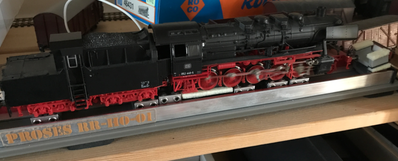

Als eerste een rollenbank + schoonmaakdingus van Proses:
Handig als ik binnenkort weer met m'n materieel verder ga.
