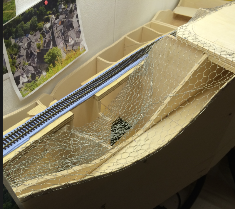

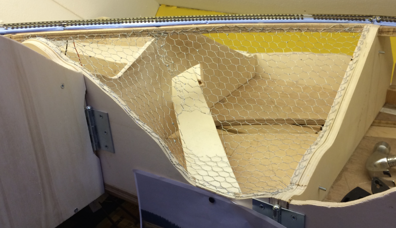

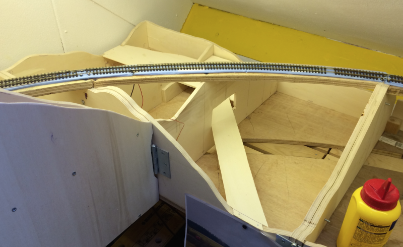

Zonet even het kippegaas uit z'n verpakking gehaald en de combinatietang en het nietpistool gepakt. Dit was de beginsituatie:
En na een uurtje knippen, uitproberen en 50 nietjes later:
Ik heb het op de randen van de module vastgeniet en ben er daarna met de hamer nog even overheen gegaan. Bij de spoorlijn heb ik het tegen de rand geniet. Waar de beek onder de spoorlijn door gaat heb ik een opening in het gaas gemaakt. Daar moet dus nog een onderdoorgang gemaakt worden. Die onderdoorgang wilde ik eerst als eerste doen, maar ik kwam maar niet aan het kippegaas toe... Ik bleef maar dingen verzinnen die eerst moesten...
Dus nu heb ik het maar gewoon gedaan
De onderdoorgang krijg ik er wel ingeprutst. En ik ben tenminste wat verder gekomen met het landschap. Zometeen als ik m'n koffie op heb ga ik de rest van de module doen. Ha!

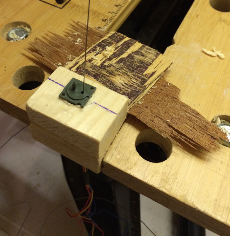

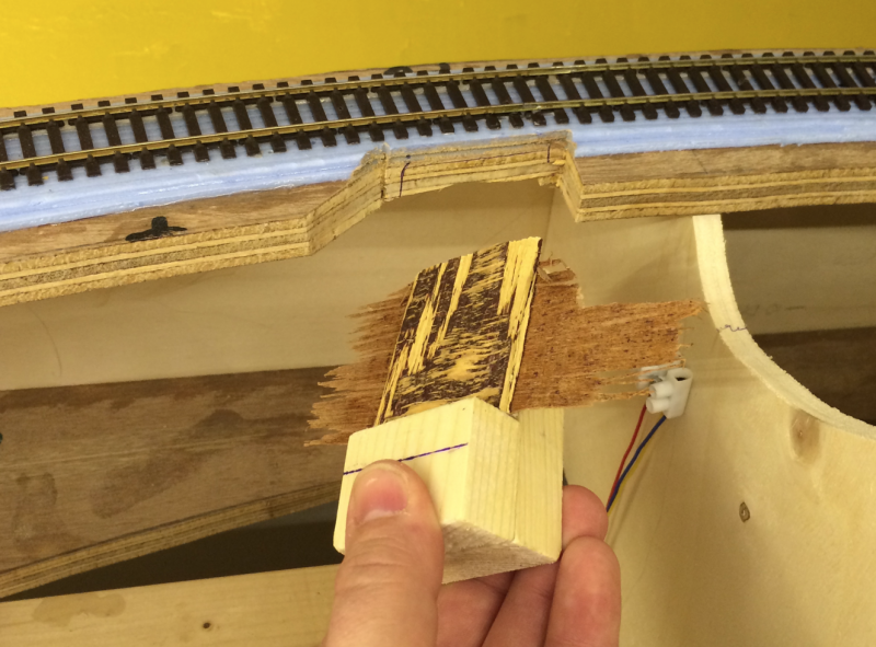

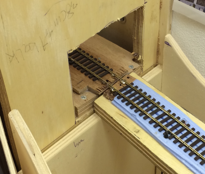

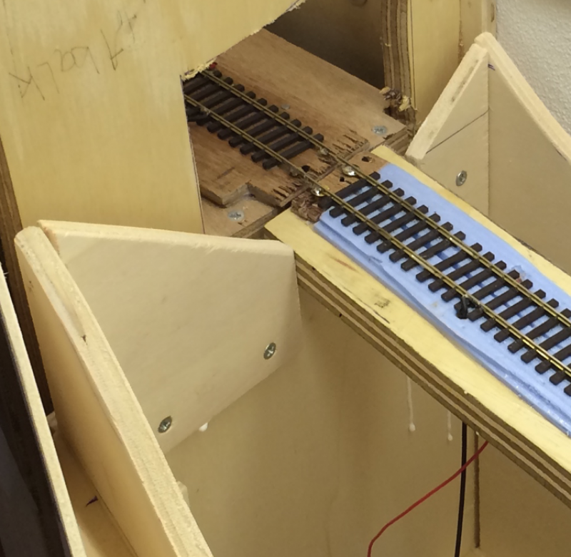

had ik houtjes gelijmd op de plek waar de voorseinen moeten komen. Maar ik had er nog geen gat voor het sein ingemaakt. En door het schuine dak kon ik er nu niet bij met de boormachine. En om vier modules daar nu los voor te gaan halen... Dan de hamer er maar even tegenaan om het los te tikken. Dat lukt best wel.
Het lukte ook prima. Na de derde slag liet het los. Wow, houtlijm is goed
Gewoon standaard houtlijm van de bouwmarkt, zo'n grote pot. De verbinding is keurig intact gebleven, het is het (stevige!) multiplex dat het begaf:
Enfin, geen probleem. 14mm gat erin boren voor de aandrijving door het blokje hout in de workmate te klemmen:
Vervolgens de splinters eraf, houtlijm erop en door het afgebroken multiplexspul kon ik het precies op de juiste plek teruglijmen. Dat zit wel stevig.

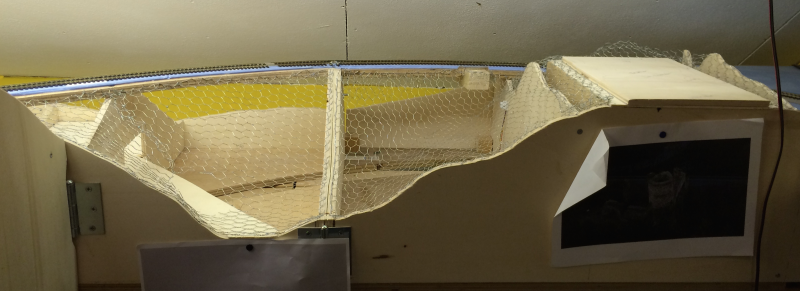

Zo, de voorste helft van de tweede module is ook gedaan. Ik begin er handigheid in te krijgen: het is vooral ook een kwestie van het goed omgaan met de randen. Soms moet ik ik het echt afknippen, soms is het ook OK om even snel iets dubbel te slaan. Later komt er toch een laagje papier en gips overheen, dus supernetjes hoeft het niet. Als het maar afdoende vast zit.
Dus... beetje op maat knippen en dan de boel vastnieten. Het helpt nu dat ik het landschap al een beetje aangegeven had met wat dwarsschotten. En dat ik op de grondplaat aan had gegeven wat ik van plan was. "Oh ja, hier wilde ik een klein beekje van de helling af laten stromen, daarvoor moet ik nog wat aan het gaas gaan buigen".
Een overzichtsplaatje:

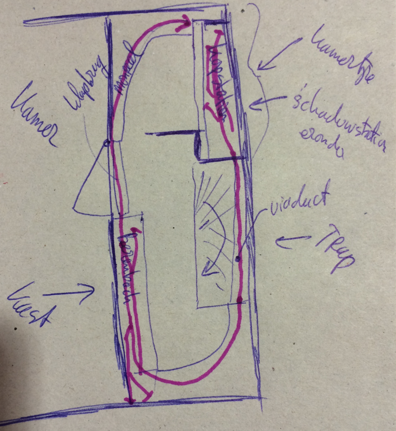

Ruimte: de voorzolder. Ongeveer 2m20 breed en op modelbaanhoogte (schuin dak...) een meter of 6. Als je naar
zie je vanaf 23 seconden een redelijk duidelijk overzicht van de baan. Het stuk boven het trapgat is 2m20, om een indruk van de afmetingen te geven.
Even een snel schetsje:

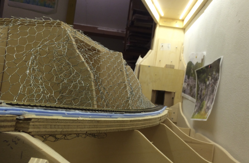

Vandaag heb ik het kippegaas op de voorste helft van de Monreal-module aangebracht. Eerst moest ik aan de linkerkant nog een "landingsplek" voor het kippegaas maken. Twee stukjes hout op maat gezaagd en vastgelijmd/geschoefd. Situatie vóór:
Situatie na:
En vervolgens heb ik een halfuurtje geknipt en geniet:
Weer een stukje verder!

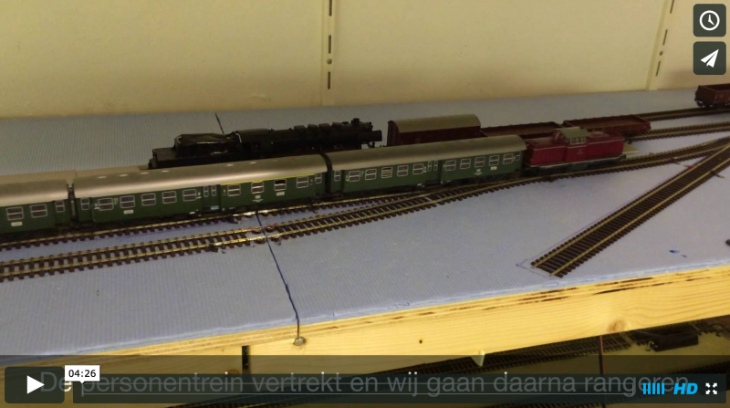

Ik heb maar eens de iphone erbij gepakt om de br50 te volgen van het begin van de baan tot het einde. Dat geeft een goed overzicht van de huidige toestand. Maar het geeft ook
een goed overzicht van wat waar allemaal op de zolder zit
. Vanaf 1:00 tot 3:00 rijdt de 50 de hele baan over.
