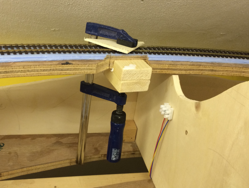

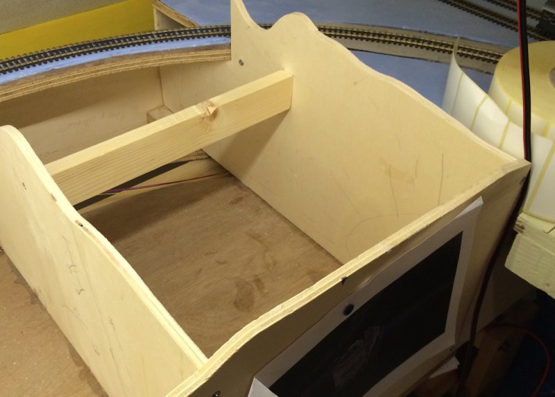

Vandaag natuurlijk weer even een paar reizigerstreinen heen en weer gereden en twee goederentreinen hun werk laten doen. De beladen houtwagons moeten opgehaald worden, toch? Er moet wel geld in het virtuele laatje blijven stromen.
De v100 + silberlinge heb ik vandaag maar eens als trek-duw gebruikt. Eén van de silberlinge is een stuurstandrijtuig met zo'n "Hasekasten", een konijnenhok, als cabine. Zo'n klein rothokje naast de doorgang tussen de rijtuigen. Volgens mij werd dat niet vaak zo gebruikt omdat een reguliere ruime cabine van een lok comfortabeler was. Tenminste, dat is wat er bij mij bleef hangen. Hier moet ik toch nog eens wat meer achtergrondinformatie over verzamelen, maar dat komt wel. Ik heb al tijdschriften over de v100 en over umbaurijtuigen. Ik moet zeggen dat dergelijk materieel leuker wordt als je wat meer van de achtergrond weet. Wist ik veel dat de korte huif van de v100 voornamelijk plaats bood aan de stoomketel voor de rijtuigverwarming? Leuk weetje :)
Enfin, na het rijden heb ik de decoupeerzaag en de houtlijm ter hand genomen. Voordat ik de huid voor het landschap (kippegaas, krantenpapier, gips) ga aanleggen wil ik eerst de plekken voor de inrijseinen in orde hebben. Ik heb de multiplex plank onder de rails 7cm breed gemaakt, maar daarbij geen rekening gehouden met de eventuele seinen die geplaatst moeten worden. Dat zou later makkelijk te verhelpen zijn, wat het ook was.
  • Ter hoogte van het sein een 4.5cm lange hap uit de 7cm brede plaat halen. Want het beoogde gat voor het sein zit anders precies op de rand.
  • Latje (4.4cm breed) dat in de "hap" past. 3cm lang.
  • Latje van 8cm onder het multiplex dat 3cm aan de zijkant uitsteekt.
  • Het 3cm latje erop.
  • Alles lijmen
Zo ziet het er uit:
Tadaah, ik heb een net stevig plekkie om later de gaten voor de inrijseinen in te boren. Nu kan ik deze week met het kippegaas aan de slag.
(Noot voor mezelf: ik moet ditzelfde trucje ook nog voor het inrijsein van Berenbach uit de richting Kelberg doen, maar op die plek stonden dozen in de weg en ik had niet genoeg lijmklemmen).

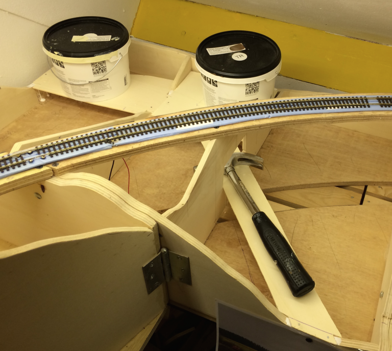

Ik heb ook de tweede noodzakelijke voorbereiding gedaan, namelijk het maken van de ondergrond voor het water bij de "Monreal-modules". Daar stroomt aan de achterkant de Elzbach. En er is een klein beekje dat erin uitmond. Dit beekje gaat met een onderdoorgang door de spoordijk heen.
Met reststukjes 4mm triplex heb ik de bodem wat breed uitgezaagd en vastgelijmd. Dan kan ik de landschapshuid er rustig op aan laten sluiten en de oever dan van gips vormgeven. Wel moet ik dan even na gaan denken over de uitvoering van het water. Daar zijn zóveel verschillende manieren voor... Maar ik moet niet precies de manier uitkiezen die "grappige resultaten" op gaat leveren in combinatie met een gipsen oever  ;D
Hier is een foto van de vorderingen:
De twee verfblikken staan op de Elzbach (die loopt van rechts naar links af) en de hamer ligt op het kleine beekje dat onder de spoordijk door gaat. Hm. Dat heb ik nog geen naam gegeven.... :)

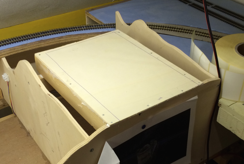

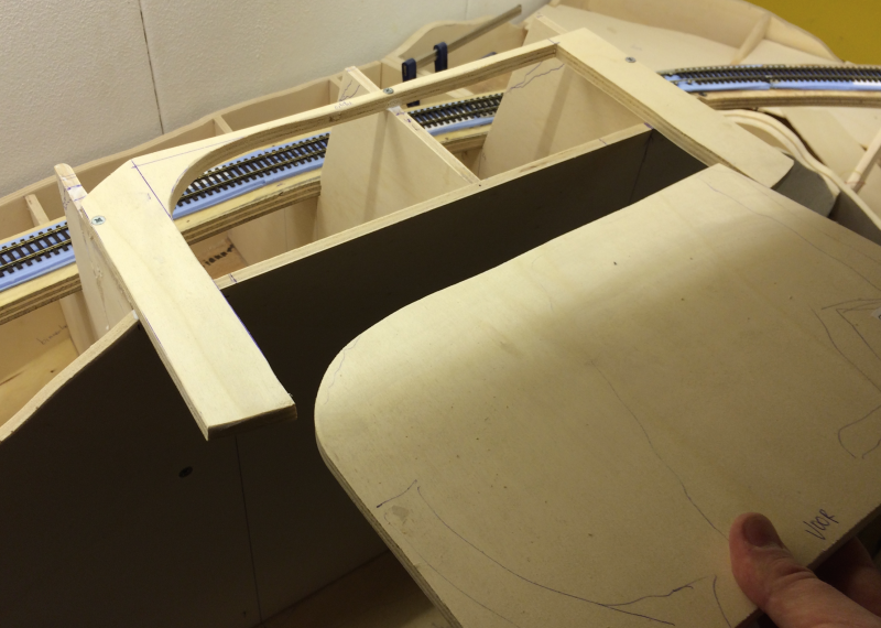

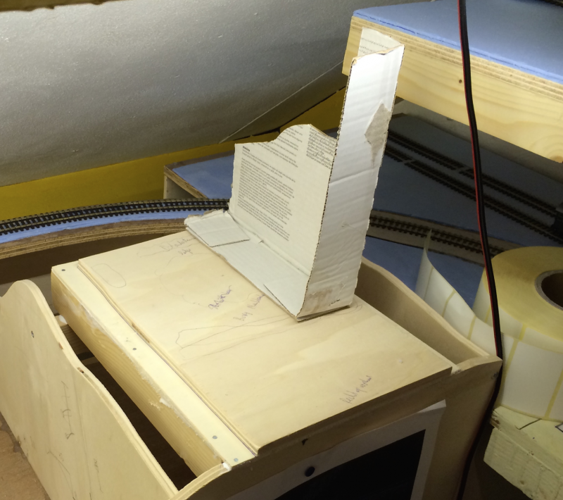

Wat was er volgens een oude radioreclame ook alweer belangrijk aan pizza? "De bodem". Nou, voor kastelen geldt het ook. Ik heb vanavond voor twee kastelen het fundament gelegd.
Voor "Burg Neublankenheim" heb ik een 20x20cm stuk multiplex (9mm dik) uitgezaagd. Daar past het net op. Er ligt dan een stukje verderop nog wel een restantje stenen op de rest van het landschap, maar dat doe ik los wel. Het gaat me er met deze 20x20cm om dat ik op m'n gemak de belangrijkste muren en toren van het kasteel kan maken.
En dat dus vooral ook aan een gemakkelijke tafel in plaats van kromgebogen over een module onder een dakbalk :) En ik wil ook de module er niet voor losmaken, want ik ga er wel een tijdje mee bezig zijn en in de tussentijd wil ik kunnen blijven rijden. Zodra het kasteel klaar is zet ik het op z'n plek en ga ik het in het landschap integreren.
Enfin, ik heb ook een net iets groter (22x22cm) stukje dun triplex gepakt en daar twee latjes ter versteviging onder gemaakt. Aan de ene kant steunt het op de rand van de module, aan de andere kant wordt het door een latje dat ik zonet heb aangebracht (zie foto hieronder) gesteund.
Zo, het dunne triplex plaatje met de latjes aanbrengen en vastlijmen en spijkeren:
En vervolgens het eigenlijke fundament-plaatje los erop (met het dummy kartonnen kasteel voor de indruk):

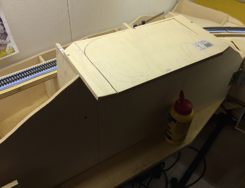

En toen deel twee, de Philippsburg van Monreal. Daarvoor heb ik een 12mm dikke multiplex plaat gebruikt omdat ik nog een reststuk van de goede maat had liggen. Een 22x41cm plaat. Breed genoeg om over drie verstevigingsribben heen te passen, diep genoeg voor het kasteel met 1cm speling. Daar heb ik vervolgens de 21x33 kasteelondergrond uitgezaagd. Rand vastlijmen en schoeven en tadaah:
Hier heb ik dus een iets andere methode toegepast, namelijk een rand met daarbinnen de funderingsplaat. In plaats van een losse dunne plaat met de fundering er bovenop zoals bij de andere burcht. Waarom? Gewoon omdat het zo uit kwam. Ik ga ter versteviging bij de Philippsburg ook nog wel op de hoeken wat dun triplex aanbrengen, dus heel groot is het onderscheid nou ook weer niet.
Aan de voorkant lijkt het uit te steken. En dat klopt. Want waar het over uitsteekt is de centrale ruggegraat van de Monreal-module. De grondplaat van de module zelf steekt óók uit. Het loopt allemaal een beetje schuin hier. Ik wist dat ik die ruimte voor het kasteel nodig had. De foto hieronder verduidelijkt de situatie wel:
Ik ga aan de voorkant van de module ter hoogte van het kasteel een stevige plaat aanbrengen. Links en rechts daarvan gebruik ik dun 4mm multiplex met in allebei een grote opening. Want ik kan er mooi twee verlichte nissen van maken. In de ene zet ik dan, rechtop, hèt boek over de lijn en in de andere het DB dienstregelingsboekje uit 1984 voor de Eifel en de Hunsrück dat ik een paar jaar geleden voor een paar Euro in Houten zag liggen.
Ik denk dat dat de mooiste manier is om te benadrukken dat ik een echte spoorlijn probeer uit te beelden :)
