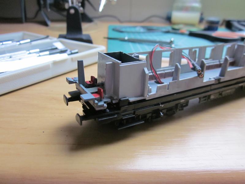

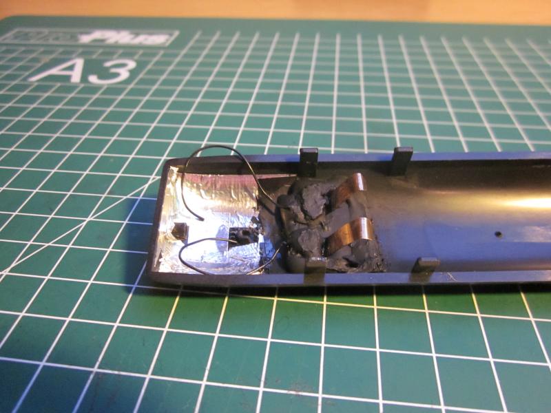

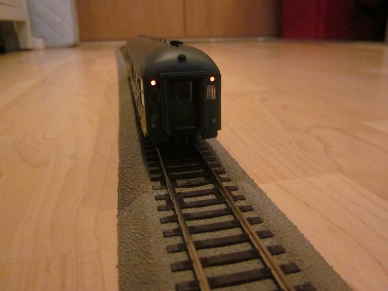

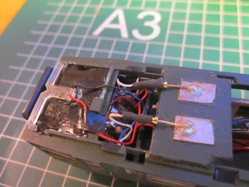

Zo, mijn eerste (ver)bouw draadje.
Na me de afgelopen maanden te hebben gestoord aan de lichtopbrengst in het seinbeeld van een roco steuerwagen, heb ik de knoop doorgehakt.
Dwz, eureka ---> ledverlichting.
De bedoeling is een keer licht uit de front/sluitlampen te laten komen ipv. door de ramen of onder de bak van het rijtuig.
Weet nog heel weinig van electrotechniek, maar ben me er momenteel druk over aan het inlezen en navragen bij kenners.

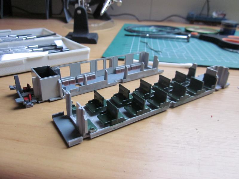

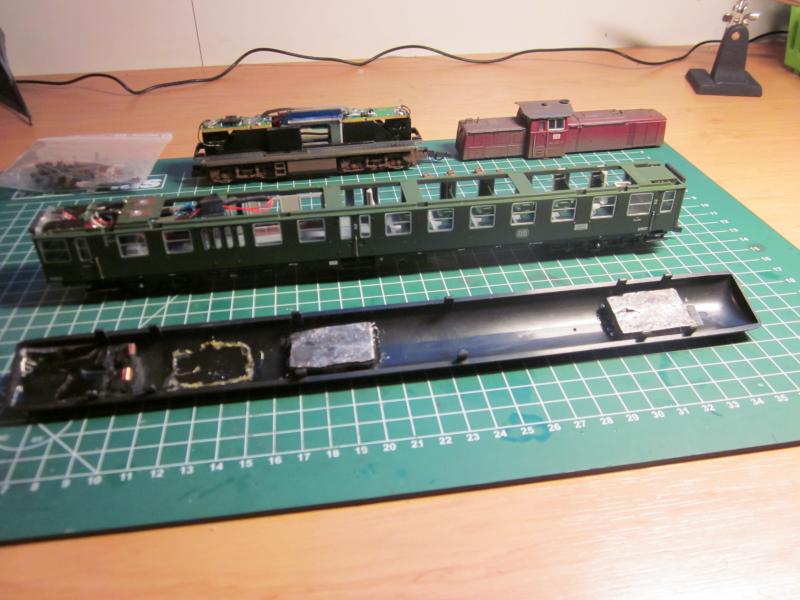

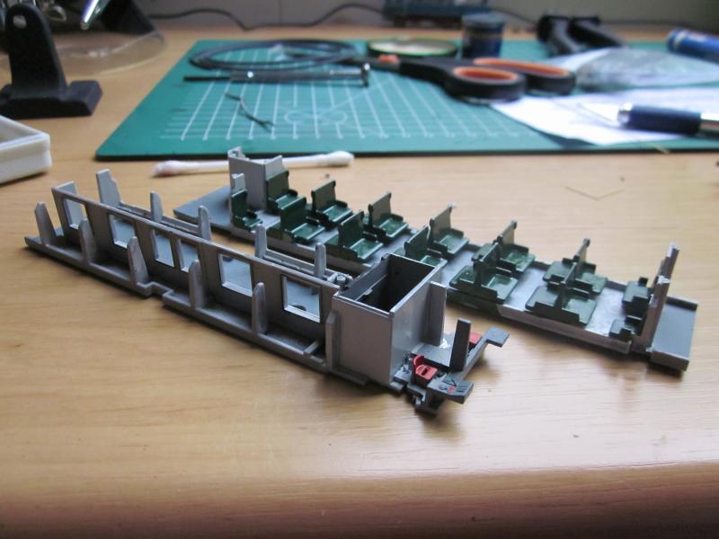

Maar de eerste stap kan al worden gemaakt, het leegmaken van het rijtuig van alle verouderde lampjes en prints die toch niet meer nodig zijn.
Hier een overzicht wat er allemaal uit is gekomen...natuurlijk de print met de lampen en twee stukken lichtgeleider.

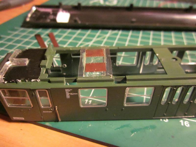

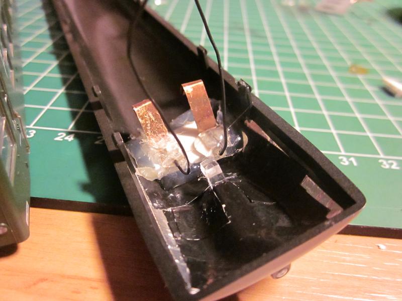

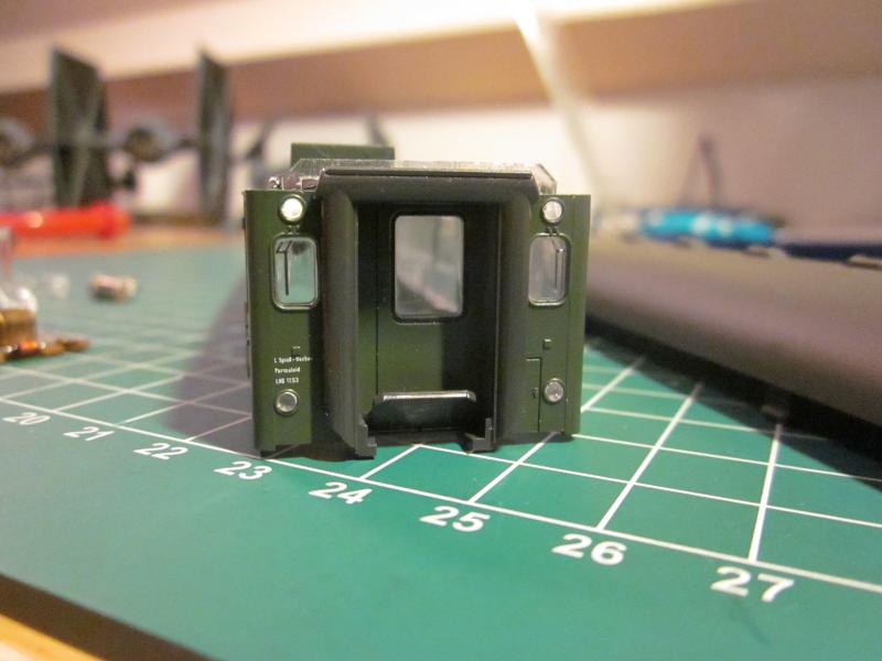

Ik ga de smd leds gelijk achter de lenzen plaatsen ...
Heb vervolgens de lichtgeleider van de sluitverlichting ingekort..
Daar komt de rode 0805 smd met kristal klear klem achter..

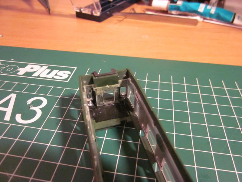

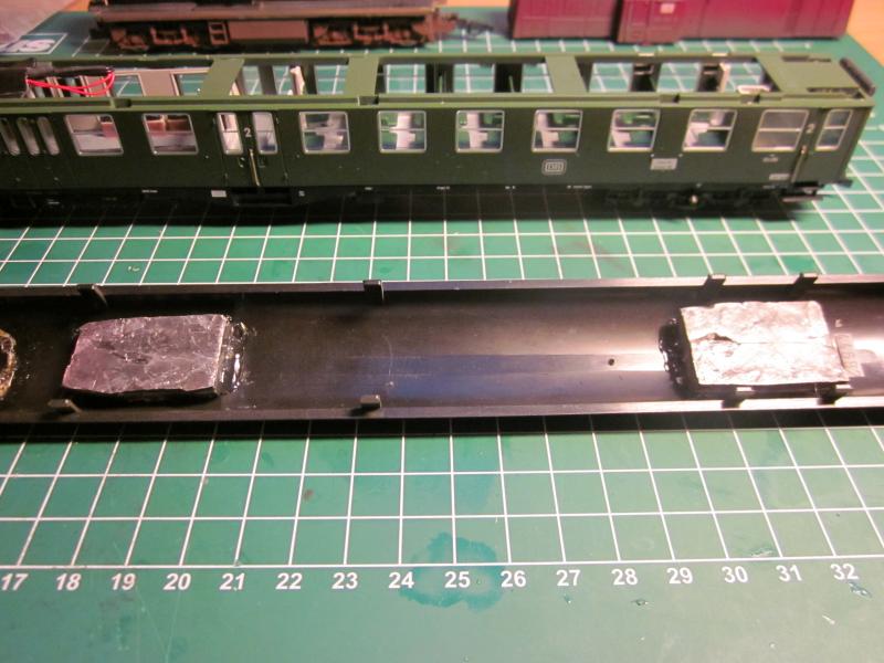

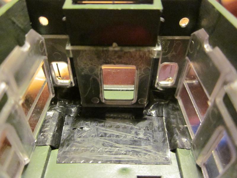

De onder grond heb ik afgeplakt tegen doorschijnen de cabine in met action "Ducktape""
Aan de onderzijde in de bestuurderscabine heb ik hetzelfde gedaan, maar met extra zorg dat de licht geleiders van de sluitverlichting geheel bedekt zijn.

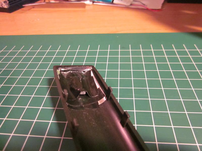

Onder het dak zat een lange lichtgeleider die het bagagecompartiment inging die het licht opving van een oude kerstboomlamp.
Die heb ik ook ingekort omdat de led hier ook aan wordt bevestigd.
De binnenkant van het dak heb ik eerst met plakbaar zilverfolie bekleed tegen doorschijnen(want dat deed ie!)
Vervolgens weer met ducktape afgeschermd tegen doorschijnen het rijtuig in.
Op een later tijdstip worden de smd leds ook nog tegen het uitwaaieren van licht met zwarte verf bewerkt...
Dit was het eerste deel van mijn ombouw naar een bevredigend seinbeeld van m,n Roco steuerwagen.
Ik ga van de week de leds bestellen die ik ga verwerken in deze wagen, maar na dat ik me eerst goed heb laten informeren hoe ik het een en ander moet gaan aansluiten.
Ik probeer zoveel mogelijk iedere stap met een foto te begeleiden.
Ik hoop dat ik iemand hiermee heb kunnen boeien!
Fred

één rode smd ledje 0805 of 1206 tegen de kop van je lichtgeleider plakken is al genoeg.
zie ook
http://forum.beneluxspoor.net/index.php/topic,43115.msg685866.html#msg685866
en
https://images.beneluxspoor.net/bnls/Dscn0750.jpg

11 April 2012, 12:38:11 »
Even een kleine update vanaf de mobiele telefoon...

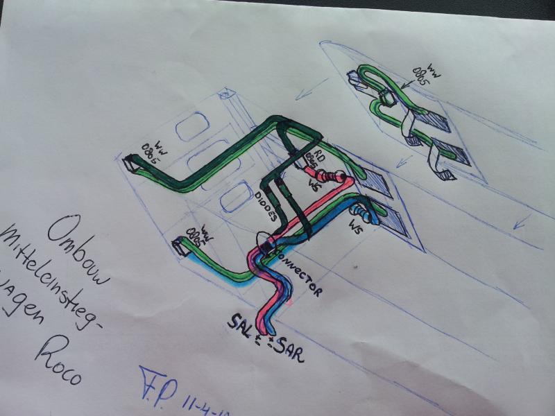

Heb ondertussen een artist impression gemaakt voor de te trekken stroomdraden.
Ik hoop tegen de tijd dat het zover is, ik er nog uit kan komen...
Heb de schets ouderwets op papier uitgetekend.( m,n 3d autocad ontwerp vaardigheden zijn niet zo best).
Ik heb vanaf de bodem 2 connectoren gepland om bij werkzaamheden de kap zonder problemen te verwijderen.
Ook heb ik tussen dak en kap een flexibele stroomkoppeling in gedachte die het mogelijk maakt het dak in z,n geheel te verwijderen.
En niet dat het geheel met draad blijft verbonden.
Het gaat hierbij trouwens om de stroom doorvoer van de in serie geplaatste frontverlichting.
Ben gisteravond al een klein beetje verder gegaan met deze werkzaamheden.
En indien ik vanavond thuis ben meer foto,s.
Zo, dat was een kleine impressie voor jullie wat er gaat gebeuren en hoe...
Fred

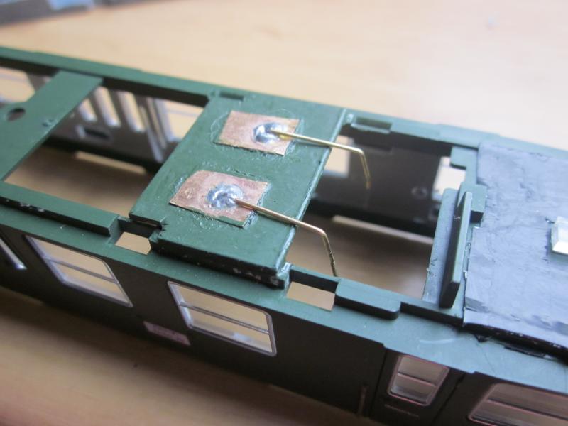

11 April 2012, 22:36:12 »

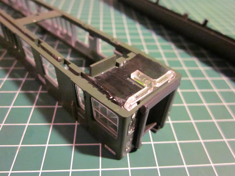

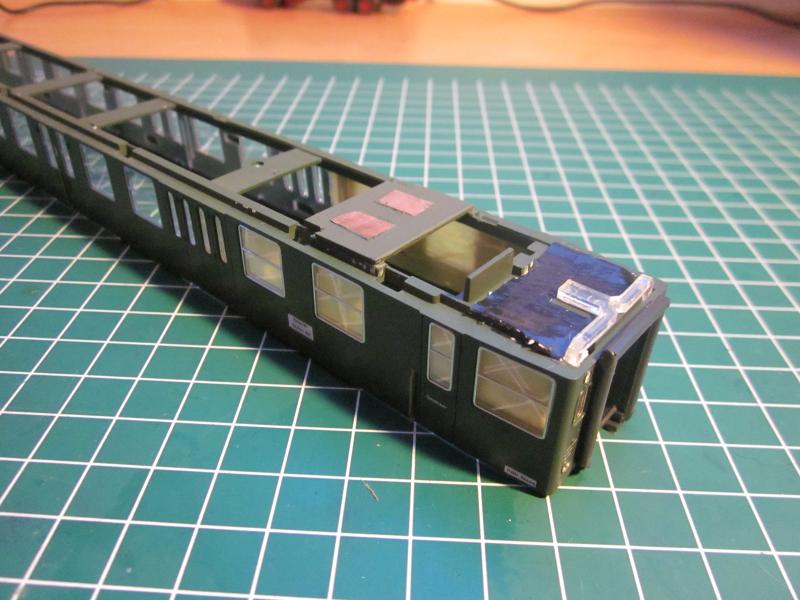

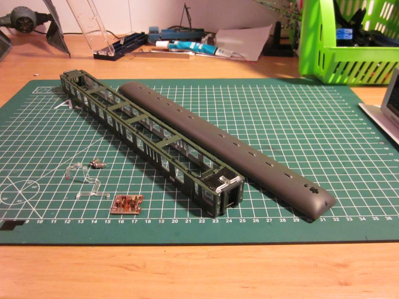

Na die wazige tekening van vanmiddag hier nog een paar foto,s van de werkzaamheden die ik gisteravond nog heb gedaan.
Ik heb als eerste een plat plaatje kunstof op de kap gemonteerd met daarop twee koperen contactpunten voor het top frontsein.
Na deze te hebben gemonteerd ook gelijk maar even een bijpassend kleurtje gegeven.
Ik heb voor deze constructie gekozen omdat ik geen vaste verbinding wil hebben tussen kap en dak.
Daardoor kan ik later makkelijk bij de draden in de bagage afdeling.
Vervolgens ben ik de bij passende contacten onder het dak gaan maken en monteren.
Heb daarbij mijn KLIEDER lijm pistool ter hand genomen en vervolgens de lelijkste lijmverbinding ooit gelegd.
Onder het motto "dat zie je toch niet " heb ik het lijm gezwel lekker laten zitten.
Tenslotte het plaatje met de lipjes zit vast!
En er komt als afwerking toch nog een strook zwart ducktape overheen.....
Vervolgens heb ik deze wanprestatie ook weer een beetje weten te camoufleren met een veeg matzwart.

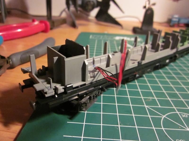

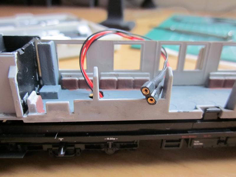

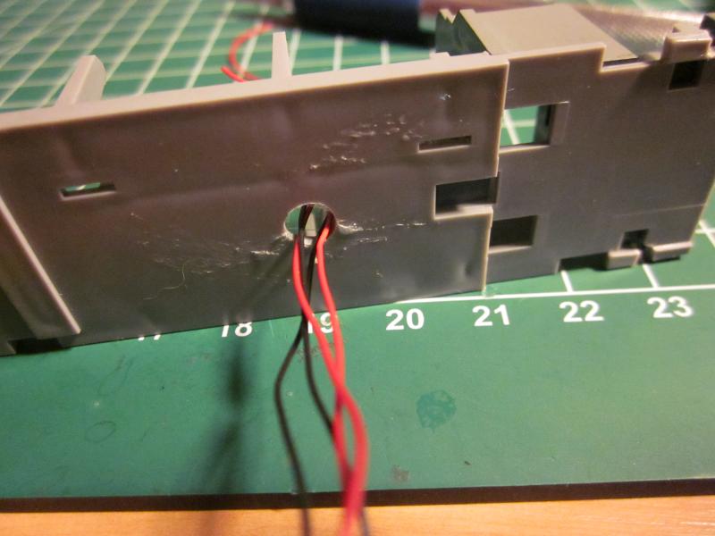

Als laatste voorbereiding voor het plaatsen van de led,s heb ik alvast de de stroomtoevoer aangelegd.
Sommige van jullie zullen denken, waarom zo,n groot gat?
Omdat daar later een tweetal connectoren door moeten bij een eventuele demontage.
Zoals sommige misschien opvallen heb ik het zwarte ducktape rond de lichtgeleider van het toplicht weer verwijdert, dit omdat ik dan op een later tijdstip de gemonteerde led niet meer rondom zwart kan verven.
Dit is het laatste wat ik als voorbereiding nog kon doen... de led,s heb ik nog niet maar zijn besteld en komen van de week nog binnen.
Dan vervolg ik dit bouwverslag van mijn eerste ombouwproject..
Laatst bewerkt op: 11 April 2012, 22:55:18 door fred peters

13 April 2012, 21:35:11 »
Een kleine update....
Vandaag de postbode met de led,s aan de deur gehad....net toen m,n vrouw de auto met boodschappen aan het uitladen was....
Grrrrrr...
Dus nog geen inbouw van de verlichting.

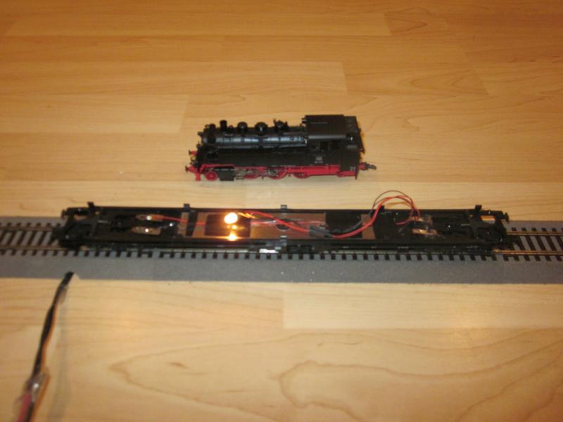

Dus wat ga je dan doen, kleine klusjes en testen.
Dus als eerst een connector aan de (SAL en SAR) of zoiets..(stroom vanaf de wielen).
Ik had nog een paar strips connectoren van het maken van nem652 interfaces voor v60,s en v100,s.
Dit maakt het rijtuig mooi demontabel.
Vervolgens heb ik uit pure noodzaak het interieur wat bijgeschildert, dit ivm een witte waas op de bankjes vanwege een ongelukje met wasbenzine ... L#L...!
Dit maakt het interieur wat sprekender.
Ik heb de flexibele stroom doorvoer op de bak nog voorzien van twee staafjes koper, hier komen later dezelfde soort connectoren aan als eerder getoond.
Alle weerstanden, en diodes worden in het aparte compartiment geplaatst waar eerst de originele printplaat en verlichting zat, dus lekker uit het zicht.
Ik heb alleen geen ervaring met de hitte ontwikkeling van de weerstanden en of dat kan in dat kleine hokje uberhaupt kan.

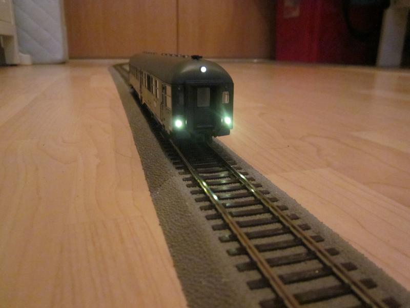

Als laatste heb ik de bedrijfs zekerheid van de stroomafname getest.
Heb de wielen en de stroomcontacten eerst grondig schoongemaakt en een Fleischmann (ex v100) kerstboomlampje als test configuratie gebruikt.
Een *** vrij lichtbeeld was het resultaat, Check!
Dat alles op een eenvoudige basisopstelling met 2 wissels.
Dit was het weer voor vandaag...
Ik hoop dat ik morgen de postbode nog eens tref, dan kan ik eindelijk van start met de verlichting!
Tot laters....!

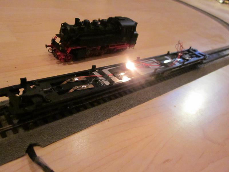

15 April 2012, 21:47:35 »
De led,s zijn gisteren voor de tweede keer bezorgd en ik was uiteraard thuis!!
...een doosje met daarin warmwitte en rode led,s van Led-Tuning
Ik kan dus aan de slag!
Het voorbereidende werk is grotendeels gedaan, nu komt het op solderen en en precisie en geduld aan (dat ontbreekt nog wel eens bij mij...)
De smd led,s zijn van het formaat 0805 en 1206, zowel warmwit als rood.
Eerst maar eens met een multimeter in de ohm "weerstand" mode checken wat de anode en kathode kanten zijn van de smd,s.
Vervolgens ( en daar komt het eerste leermoment) het decoderdraad eraan...
Niet doen dus, met het plakken met kristal klear zakken de led,s telkens weer van hun positie af door het gewicht van het draad.
Wist ik veel dat dat spul een veredelde soort houtlijm was!!! Ik dacht een magisch chemisch goedje, niet dus..
Dus het decoderdraad er maar weer af, vervolgens bleven de ledjes mooi zitten.
Na een half uur te hebben gewacht was de kristal klear mooi opgedroogd.
Decoderdraad kwam er nu wel aan te pas.
Als centraal kruispunt qua stroomverbindingen heb ik een 3 gaats euro printplaatje gebruikt wat ik op maat heb geslepen speciaal voor het kleine compartiment.
Weerstanden en diodes beiden waren teveel van het goede in de kleine ruimte, dus heb ik de diodes zwevend gemonteerd op de kap.
Het werd al een te grote spagetti van draden, waar niet mee te werken viel.
Ik heb in eerste instantie 2x 2k2 weerstanden gebruikt, deze zijn allebei wat aan de zwakke kant.
Nu in analoog bedrijf valt het tot driekwart snelheid wel mee, maar digitaal moeten er toch echt zwaardere waarden in.
dat wordt dus nog even uitvogelen.
Heb gekozen voor 1206 rood voor het sluitsein, paste immers feilloos op de brede licht geleider.
Als frontlichten heb ik 2x een 0805 en 1x een 1206 gebruikt .
De 1206 is als toplicht achter de lichtgeleider gemonteerd (leermoment 2!)
De 1206 heeft een blekere uitstraling qua licht als de 0805 modellen, ik had het kunnen weten.
Er zat immers al een gele gloed op de 0805,s en bij de grote niet.
Dus uiteindelijk is er een verschil in kleur van het frontsein....
Ook het verschil tussen montage zorgt voor verschil in de lichtstraal.
Bij de onderste 2 lampen zitten de 0805 led,s direcht achter de lens, boven een 1206 achter een lichtgeleider van 3,5 cm.
Dit zijn dus 2 variabelen die ik de volgende keer probeer uit te sluiten.
Blijf dus zoveel mogelijk bij dezelfde typen led,s binnen een setje.
Onder het dak heb ik twee lood gewichten gelijmd die ervoor zorgen dat de wielen goed stroomcontact kunnen maken.
Dit zijn gewoon 2 platgeslagen vislijn loden A 50 gram de stuk. ( Van de buurman uit z,n visdoos gekregen)
Het rijtuig rolt nog steeds licht over de rails en heeft een super stroomafname met knipper vrij seinbeeld.
Op de achtergrond staat het volgend slachtoffer om te worden voorzien van een led setje. De Br. 290 in het altrot.
Hier het uiteindelijke eind resultaat van omgerekend 1 weekje in de avond een uurtje of twee prutsen..
Zie het verschil in felheid van licht en het kleurverschil.
Laat ik nu nog zitten, herinnerd me ervoor de volgende keer aan om het anders te doen.
Ik vind het niet storend genoeg.
De onderste twee lichten stralen iets warmer witte straal, en geen groene zoals op de foto.
Op de foto, komt het sluitlicht er niet helemaal jofel uit, maar is toch echt mooi rood!
Er schijnt werkelijk geen licht van zowel front als sluitverlichting de wagen in , gelukt dus..
Het is uiteindelijk een leuke eerste ervaring geworden in het monteren van led,s en werken met electronica.
Er zijn momenten geweest dat ik dacht dat het niet ging lukken, maar na het werk de volgende avond weer fris te hebben opgepakt is het model naar zin afgekomen.
Het is dus een reis geworden langs momenten van pure wanhoop, vreugde en trots...
De volgende keer heb ik hiermee al een kleine basis op zak om uit voort te bouwen.
Ik hoop met dit korte verslag mensen te hebben geboeid en misschien te hebben aangespoord om ook deze stap te zetten een frustratie of ambitie te beginnen...
