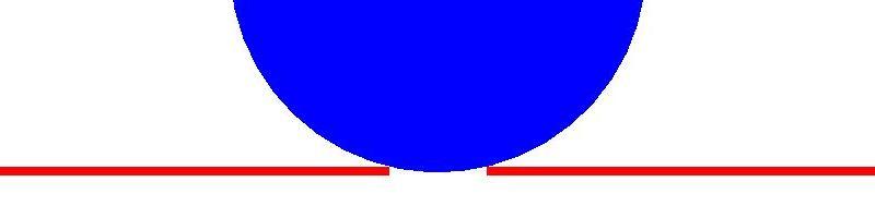

De railonderbreking vind ik aan de grote kant. Even snel wat getekend. De cirkel, het loopvlak van wiel heeft een diameter van 11 millimeter en de onderbreking is 2.5 mm.

Handig plaatje! Het valt me daar op zich reuze mee hoe weinig het wiel het gat in zakt. Het verklaart wel waarom je duidelijk een tik hoort, maar dat er verder geen ontsporingen zijn.
Eens nadenken of er manieren zijn om het te fixen. Al de rails nieuw aanleggen ga ik niet doen
Kort stukje raillas en 2mm railstaaf en flink solderen? Zou dat een optie zijn?

Strookje styreen ertussen frotten helpt waarschijnlijk al.

Da's waar. Het hoeft niet stroomgeleidend te zijn, dus...
