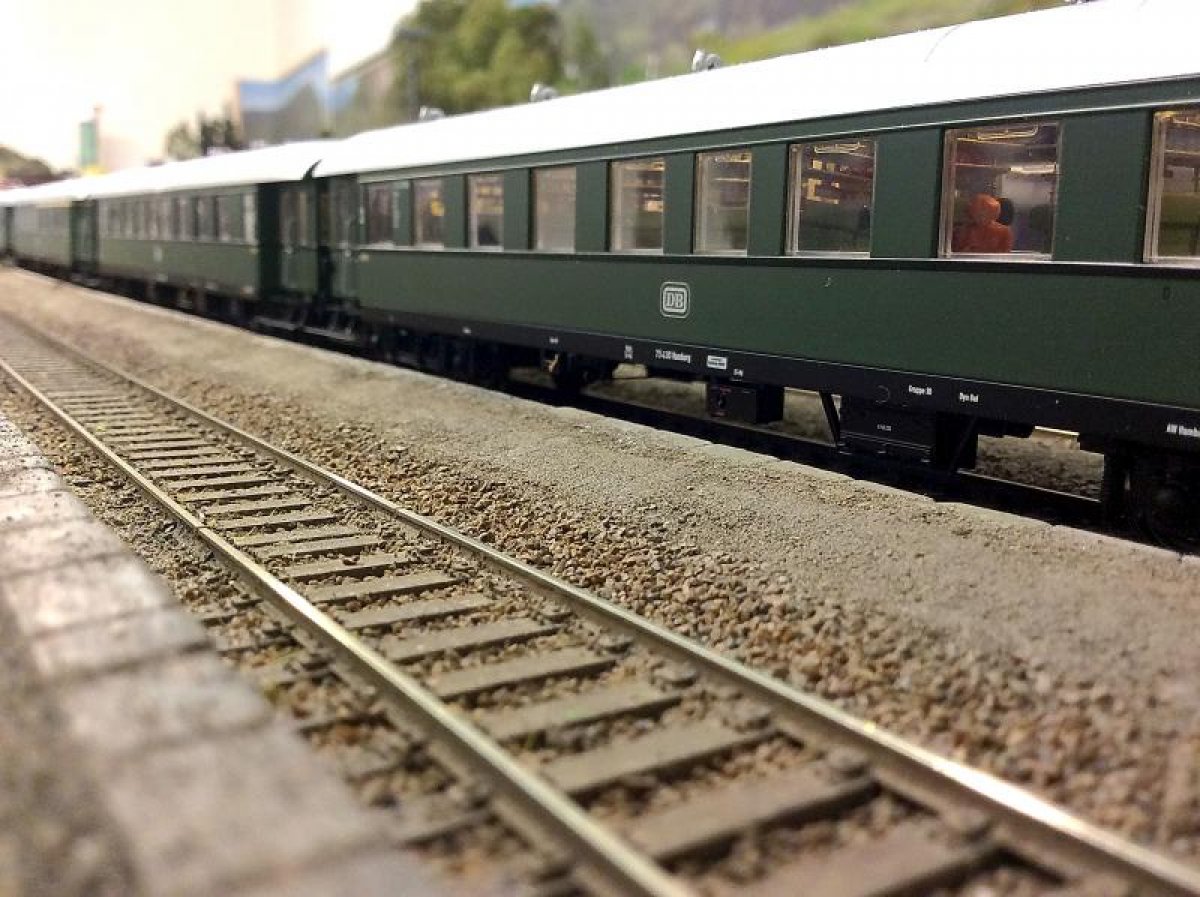

Gewicht van (gedroogd!) gips valt reuze mee. En zo'n laag perronrandje merk je al helemaal niet
Perron met fijn gruis bestooien, daar heb ik nog een vraag over. Moet je gelijk het goede kleurtje hebben of kan je het ook nog schilderen? Ik krijg de indruk dat het het mooiste is als de gruis-kleur gelijk goed is. Heeft iemand daar ervaring mee?

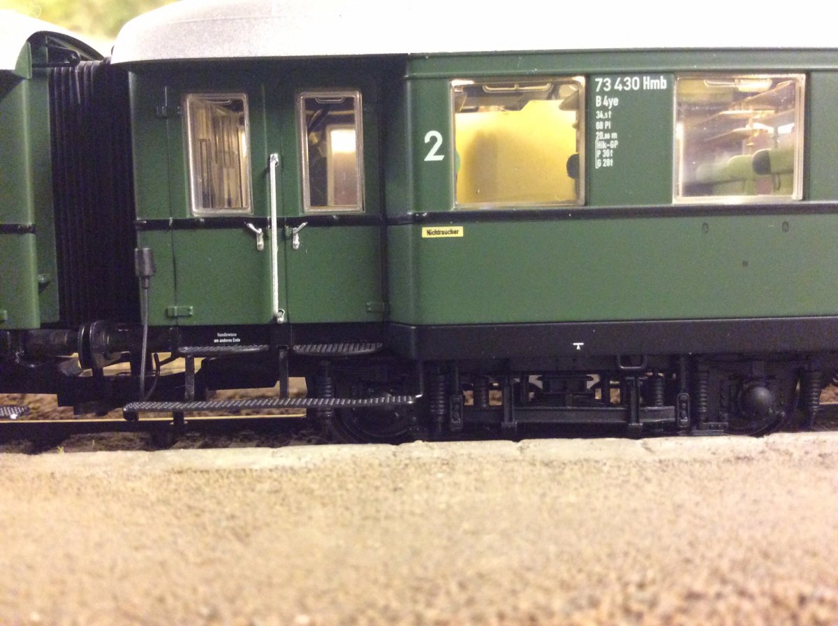

Het gruis wat ik heb gebruikt komt wel ergens uit de Eifel. Het is donker van kleur maar wel voor mij gelijk de juiste kleur. Ik ben van mening dat je kleur wel nog wat kan veranderen met hele verdunde verf.
Van licht naar donker gaat makkelijk van donker naar licht is een stuk moeilijker. Succes

Nog een perron close-upje:

eenheid van kleur, verschil in korrelgrootte, ja, dat geeft een mooie indruk. En, slobber, wat komen die ESU rijtuigen mooi tot hun recht bij zo'n close-up! Hoofdsteunen, bagagerekken. Wow. Bijna net zo mooi als het perron.
