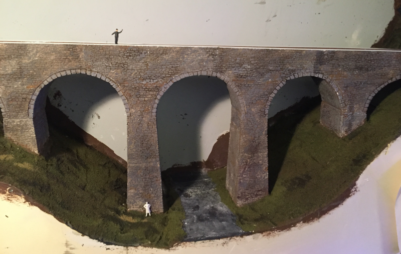

Ik vind die steenstructuur op je boogbrug wel mooi gelukt.
Daar ben ik ook tevreden mee. Die gipsplaten zijn een mooie basis!
Via PB kreeg ik de vraag "hoe kom je aan die mooie steenstructuur van de brug", ik beantwoort die hier gelijk maar: een Langmesser mal. Specifiek de "natuursteen muur, hoog, kleine gebroken stenen" (link naar Locdepot, daar komt 'ie vandaan).
En dan gipsen]http://forum.beneluxspoor.net/index.php/topic,60917.msg3221596179.html#msg3221596179]En dan gipsen. De tip om speciaal gietgips uit de hobbywinkel ("gietgips extra hard" van de Pipoos) te gebruiken onderschrijf ik. Je kan ook nog harder spul zoals voor tandartsen gebruiken.
Bij het gieten werkt het al handiger (minder belletjes), maar ik merk het vooral bij het bewerken. Modelgips (zo'n 2.5kg Knauff pak uit de bouwmarkt) is minder hard. En toen ik met krijt over het gips ging beschadigde het! Er zitten wat witte stipjes op het viadukt, de meeste daarvan ontstonden toen er kleine randjes van de modelgips platen loslieten.
Het gros van het viadukt is met de gietgips gedaan, maar ik heb ook twee modelgips platen gepakt omdat ik niet nieuwe platen wilde gieten (en 3 dagen wachten) maar voortgang wilde boeken. M'n voorraad gegoten platen is nu op :)
Groot voordeel: het is goedkoop! De Langmesser mal kostte 22 Euro. Die zijn van erg goede kwaliteit en gaan lang mee. Ik heb nog geen beschadiging ontdekt. Ik denk dat er twee zakken gips (à 4 Euro per stuk) nodig waren voor het viadukt. Dus... 30 Euro materiaalkosten! (Als ik de mal voor 100% op de begroting van het viadukt zet).
(Er zitten wel meer kosten aan, bijvoorbeeld 8 Euro ofzo voor de Faller muurplaten voor de onderkant van de bogen. En een paar cent aan Action verf. En een half potje Vallejo verf.)
Maar: hoera voor gips!
Nadeel: stof stof stof. Beetje bijschuren, beetje zagen. En vervolgens 10 minuten stofzuigen omdat je naar het toilet bent gegaan en witte voetstappen door het huis hebt getrokken. Ach ja :)

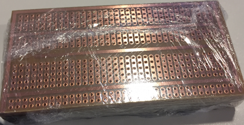

Pakketje uit China: 10 printplaatjes met een wat rare layout die me handig lijkt voor mijn Arduino probeersels:

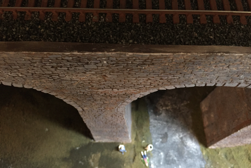

Even gekeken: ja ik heb voldoende strips. Als proef wat bovenop het viadukt gelegd. Ook heb ik om de verhoudingen duidelijk te krijgen boven en beneden een poppetje gezet:

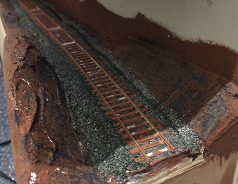

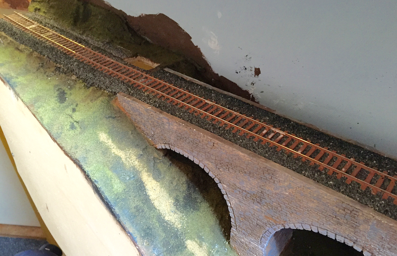

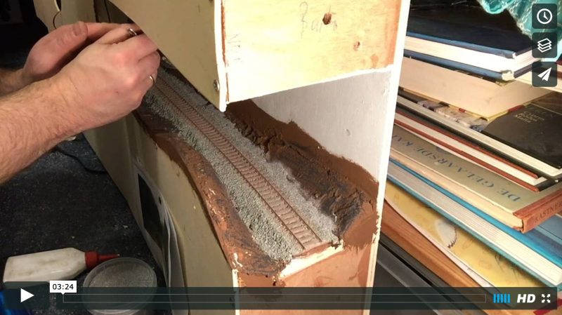

Ik heb vanochtend één ding gedaan: ballasten.
Dat kan dan mooi 24 uur drogen. De rest van de dag ben ik wel met fietsonderhoud bezig. Achterlicht vervangen, stuur dochterlief hoger (dat geval groeit als kool), nieuwe band, dat soort zaken.
Misschien dat ik tussendoor nog een paar zeeschuim boompjes een eerste beurt geef met een spuitbus verf.
Ook de tweede module heeft zijn ballastbed gekregen:
Hier heb ik trouwens nog niet een eerste laag WS turf gestrooid. Volgorde maakt ook niet veel uit.
Straks plaats ik nog een korte video van het ballasten.

4x versneld ballasten (video, iets meer dan 3 minuten):
Normaliter gebruik ik een "ballasthulp", maar die paste nu niet. Ik heb het landschap iets te ver richting spoorbaan doorgetrokken, kennelijk. Dat krijg je als je een module hebt van 12 cm breed :)
Goede gelegenheid om het eens helemaal uit de losse hand te doen met een lepel.
Reinout

« Reactie #1194 Gepost op: 14 February 2016, 12:10:51 »
3 minuten maal 4 :) Ik heb het filmpje versneld. Maar goed, dit stukje duurde dus een kwartier.
De andere module, met het viadukt, was ongeveer een half uur.
Qua kwastgrootte: het past bij mij net goed over de hele lentge van een dwarsligger heen. Niet te hard borstelen, want anders haal je alle steentjes tussen je dwarsliggers weg. Het eeste effect is dat je redelijk goed alle steentjes tussen de spoorstaven die op de dwarsliggers liggen weghaalt.
Het tweede effect is dat je de steentjes die buiten de spoorstaven liggen van de dwarsliggers afborsteld en daarmee een klein hoopje maakt buiten de dwarsliggers. Precies daar waar in werkelijkheid vaak ook een bergje ligt.
Ik gebruik nog wel, waar het kan, een ballasthulp (). Daarna da ik ook daar er met de kwast over, hoor. Het grote voordeel van zo'n ballasthulp is dat de hoeveelheid ballast die op je baan ligt grotendeels klopt. Niet te veel, niet te weinig. En op de vrije baan krijg je automatisch een goede vorm van het ballastbed.
Succes!
Reinout

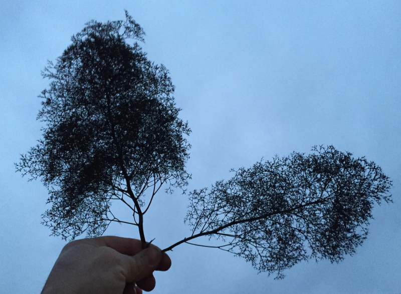

Gisteravond heb ik nog een achttal relatief rechte stammen uit de grote doos met zeeschuim gehaald en zwart gespoten (Action, mat zwart):
Reinout

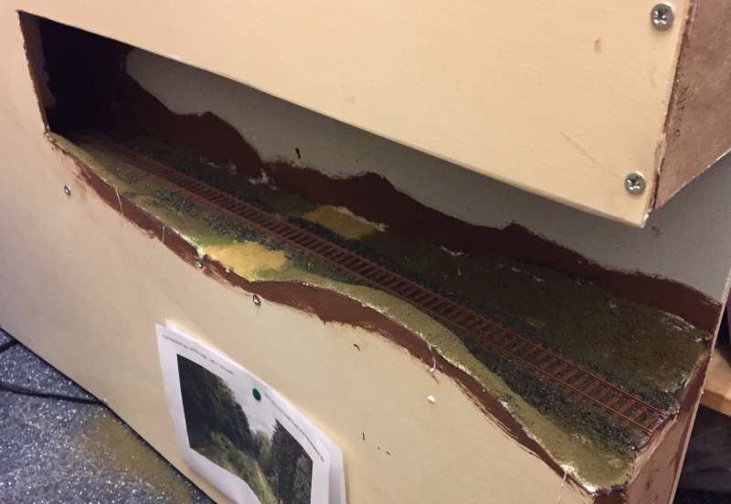

De module naast het viadukt ook van een eerste laagje strooisel voorzien.
TODO: de aangegeven weg vormgeven. Nou ja, weg... bospaadje. Ik heb er nu wat gelige turf overheen gestooid, maar ik gok dat dat bedolven gaat worden. Misschien zo'n paadje met twee tractor-sporen en gras in het midden. Misschien zo'n donkere zand+grind weg met plassen. Niet dat je er veel van gaat zien, maar ik wil hier wel een leuke foto kunnen maken. Komt nog wel. Oh ja, overweg niet vergeten.
Nou, met een ballastbed ziet het viadukt er nòg beter uit:
Als je wilt weten wat daar beneden aan de hand is moet je m'n verhalendraadje maar lezen :)
Reinout

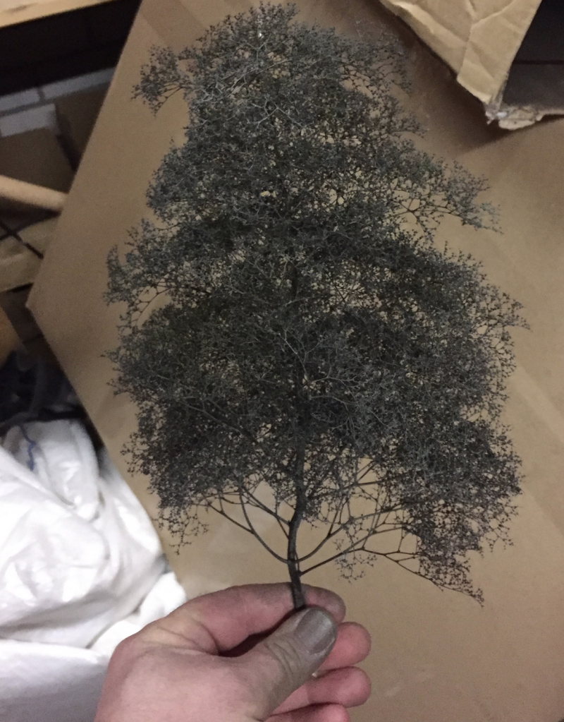

Zonet de bomen, die ik gisteren zwart had gespoten een waasje groengrijsbruine kleur gegeven om het zwart wat te breken en om meer tekening te krijgen:
Reinout
