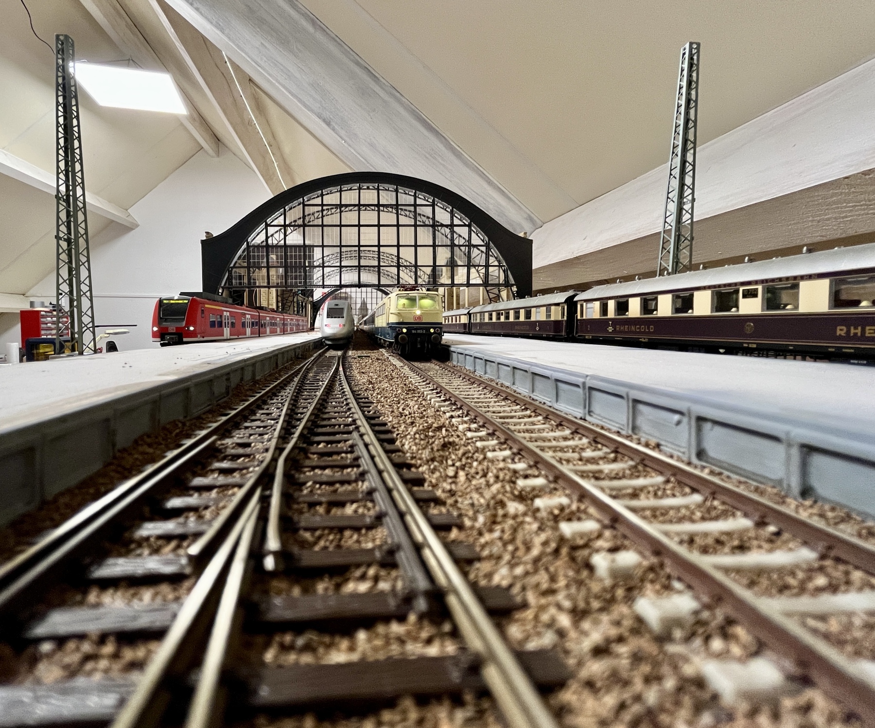

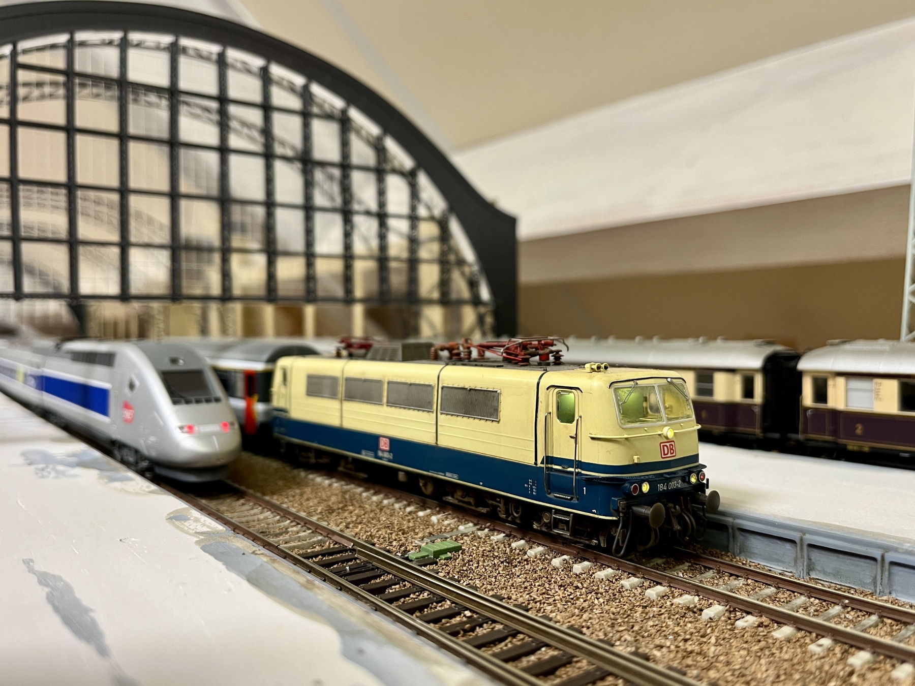

Fraai gedaan die ballast  (y)
Ballast aangebracht met de bekende verdunde houtlijm-methode?
En is het nu direct op de houten ondergrond aangebracht, dus zonder isolatie eronder; zie ik dat goed?
Niet bang voor teveel geluid (klankkast) bij het rijden dan, of valt dat wel mee?
Nee de lijm van Koemo, dit is ook hun ballast overigens.
Werkt erg fijn, je kan de lijm meteen gebruiken en je hoeft niet eerst met iets voor te behandelen om de oppervlaktespanning te breken.
Hier ligt de rail inderdaad direct op het hout.
Anders kwam ik niet met de hoogte uit van de stationskap, de sporen zouden te hoog komen.
Het geluid irriteert me niet, bij mij heeft alles ook een sounddecoder dus het maakt allemaal al geluid hahaha

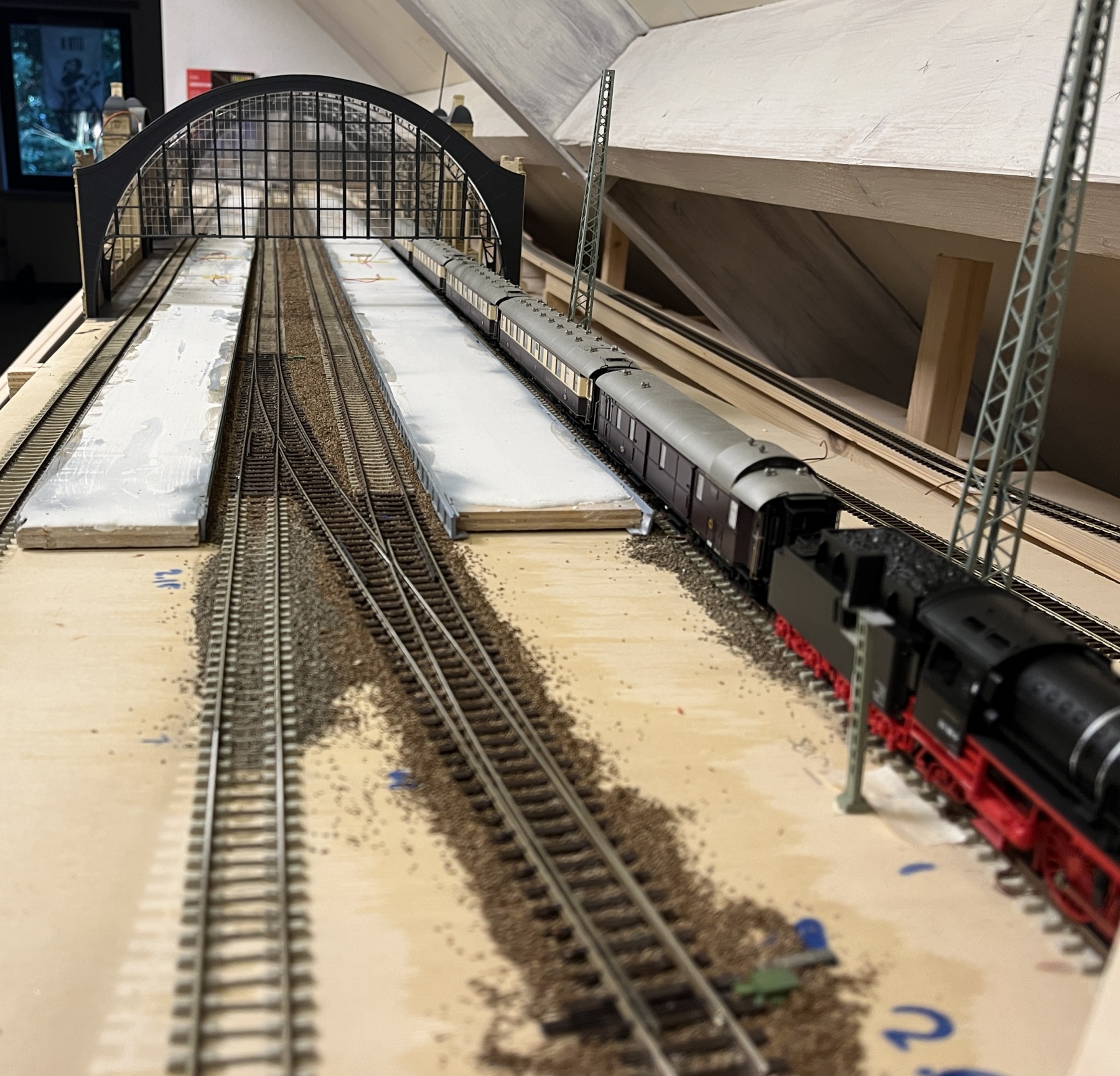

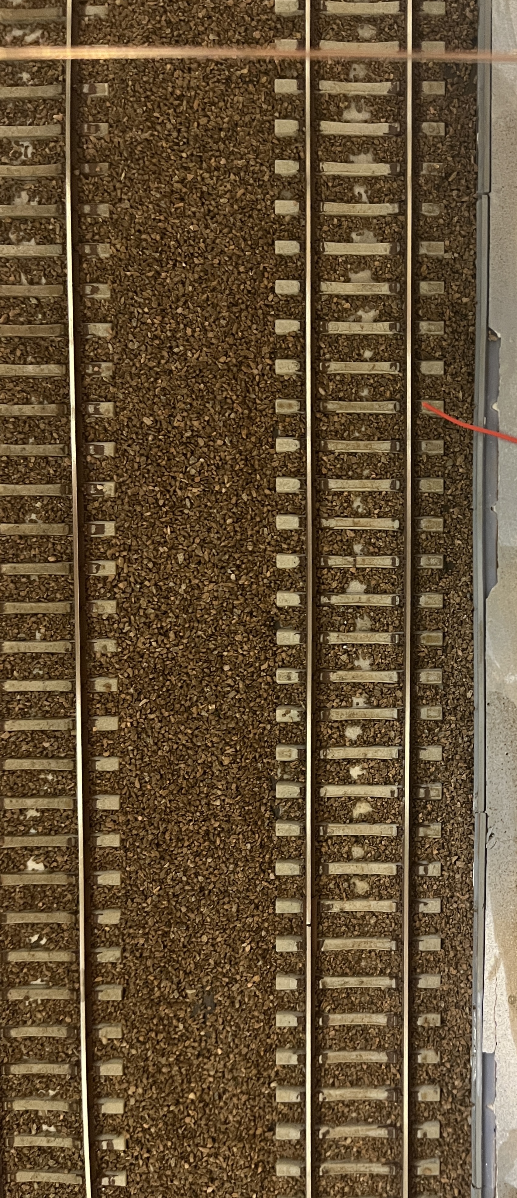

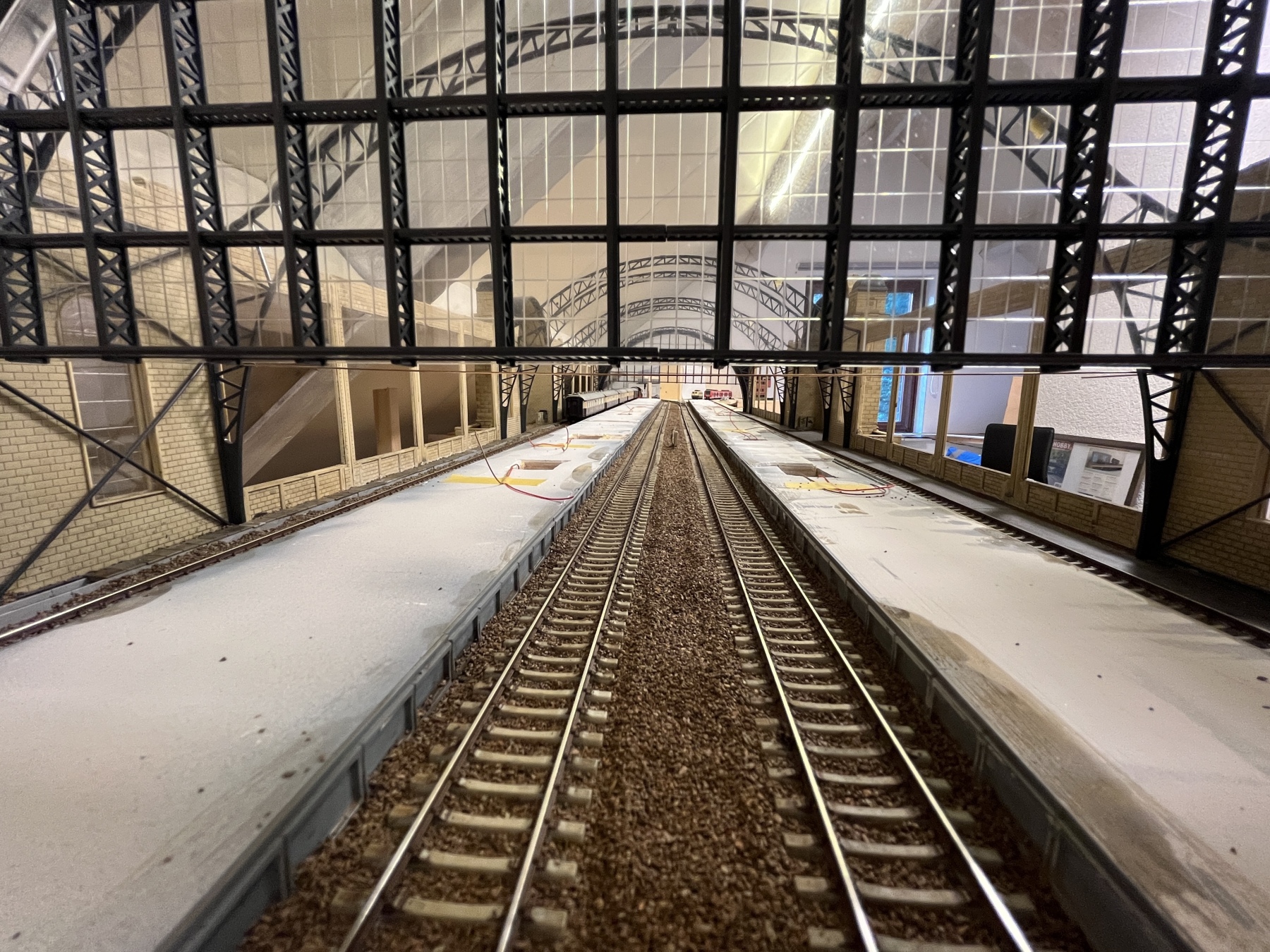

« Reactie #1247 Gepost op: 28 October 2023, 18:15:20 »
Hoi!
De middelste sporen èn de wissels zijn ook voorzien van ballast.
Moet nog een paar plekjes bijwerken, echter ik ben blij met het resultaat!
Met hartelijke groet.
Dave

Het wordt steeds mooier Dave!
  • Berichten: 9320
Re: Rheinburg, TP V/VI
« Reactie #1253 Gepost op: 28 October 2023, 23:11:39 »
De uitrijsituatie op de laatste foto is mooi. Well done.

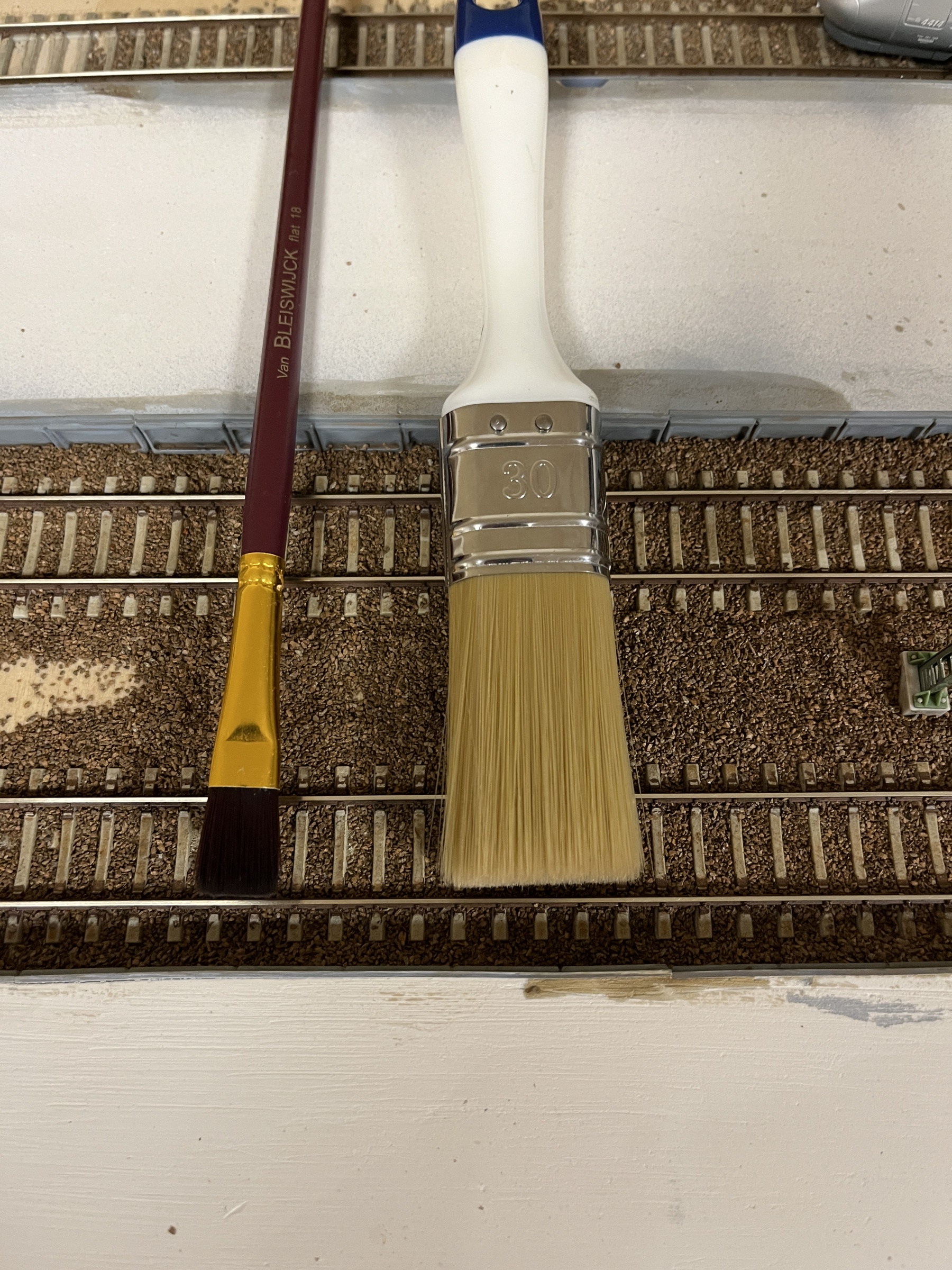

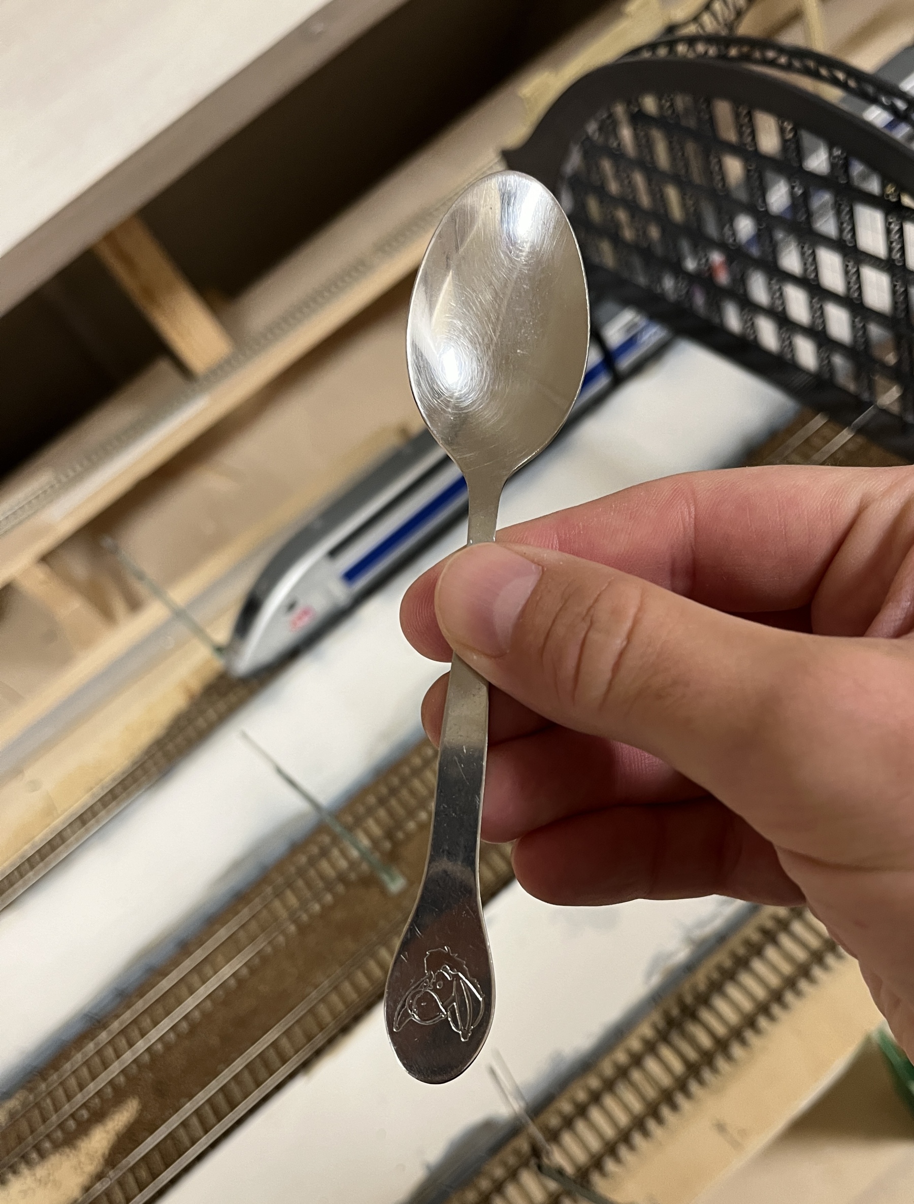

Welke strooimethode gebruik je?
Eric v C
  • Berichten: 1240
« Reactie #1257 Gepost op: 30 October 2023, 10:29:35 »
Indrukweekend Dave, Ook die stationshal zo, manifest (y)
  • Berichten: 4564
« Reactie #1258 Gepost op: 30 October 2023, 16:22:10 »
Ik gebruik de onvolprezen “Ior-theelepel-strooimethode ;D
( ik denk dat het met een andere Disneylepel ook wel lukt)
Met een theelepel de ballast tussen de rails strooien.
En dan met m’n vinger wat verspreiden.
Daarna eerst met de brede kwast verder verspreiden en als laatste de laatste steentjes met de kleine kwast.
Wanneer alles ligt met een pipet de lijm druppelen.
Het fijne is dat de Koemo-lijm meteen te gebruiken is en je niks hoeft voor te behandelen.
