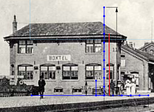

Ja, er zijn meerdere wegen die naar Rome leiden. In de Onshape-cursus pak ik het weer anders aan. Laat ik e.e.a. demonstreren aan de hand van een oud seinhuis van het station Boxtel.
Op het internet vonden we deze foto.
In tegenstelling tot de foto van de Coaling Plant, staat de gevel perfect in het lood. Die kan dus mooi "overgetrokken" worden. Maar voor we dit gaan doen, gaan we eerst een algemene maatreferentie maken. In dit geval willen we het seinhuis in de H0 schaal maken. Hiervoor maken we een raster van stukjes van 11mm. Immers 1m = ongeveer 11mm. Tien stukjes omhoog en vijf horizontaal. Daarnaast maken we ook een stukje lengte van een schaalmens. Nu waren de mensen rond 1900 wat kleiner dan nu. Laten we zeggen 160cm. Dat is in 1:87 dus ongeveer 18.4mm.
Deze referentiemaat gebruiken we om over de foto heen te leggen. We doen dat twee keer. Een keer bij een van de mensen op de foto. En een keer bij de rechterzijde van de wand die we willen natekenen.
We kunnen al zien dat het gebouw 7 x 11mm hoog is, dus van bodem tot de rand van de dakgoot is dat 7m.
Nu gaan we de belangrijkste vormen overtrekken. En ... de delen die we niet kunnen zien, beredeneren we erbij.
Bijvoorbeeld de twee kelderramen aan de linker zijde.

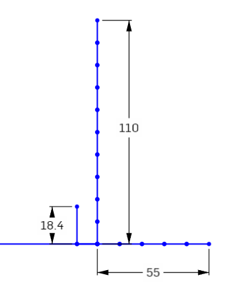

Hier heb ik de bematingen erbij gezet. Zoals te zien is, volstrekt logisch allemaal. De na te bouwen muur blijkt 110mm. Dus in werkelijkheid 10m. De afstanden tussen de vensters en de maat van de vensters zijn volkomen gelijk.
Als je de Onshape tekening nu extrudeerd, heb je een bruikbaar bouwdeel voor dit seinhuis. Je kunt het naar keuze in 3D printen, of snijden uit 2mm dik MDF.
