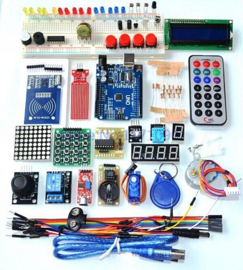

Ruud adviseerde om een (goedkope) Arduino startset te kopen bij
Aliexpress
Voor $ 24,- krijg je dit pakket:
Er zit geen instructieboek bij, maar de Arduino website geeft meer dan genoeg informatie. Deze is (helaas) alleen in het Engels beschikbaar.
Zie:
https://www.arduino.cc
Grzz, Hans

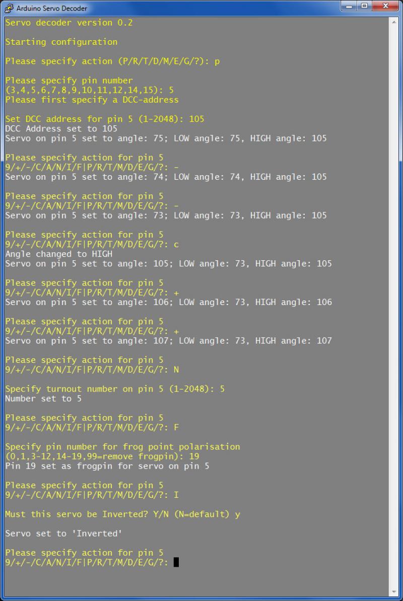

27 November 2015, 14:47:56 »
Hallo allemaal,
De Arduino servo decoder voor dummy's is nu nog makkelijker.
Je hebt de Arduino IDE niet meer nodig om de decoder te configureren!
Er wordt nu gebruik gemaakt gemaakt van een terminal emulator; deze is geheel voor de decoder aangepast.
Ook kun je de commando's sneller invoeren omdat er geen <enter> meer nodig is.
Uiteraard zijn er ook wat bugs uitgehaald en is wat functionaliteit toegevoegd.
De Arduino IDE is vernieuwd; nu wordt versie 1.6.6 geïnstalleerd.
De IDE is alleen nodig voor het uploaden van het decoder programma; dat gebeurt echter allemaal met gebruiksvriendelijke scriptjes.
Wat kun je er ook alweer mee?
• Besturen van maximaal 12 servo’s t.b.v. wisselaansturing zonder puntstukpolarisatie of maximaal 9 servo’s met puntstukpolarisatie.
De puntstukpolarisatie wordt gerealiseerd middels een extern relais.
• Interactief, via beeldscherm en toetsenbord dus, configureren van de servo’s. Dat is geheel onafhankelijk van de gebruikte DCC centrale. Hierbij is de Arduino software NIET nodig.
• Van iedere servo apart kunnen de begin- en eindhoek op de graad nauwkeurig worden ingesteld.
• Een random DCC adres (1-2048) toekennen aan iedere servo.
Dus niet noodzakelijkerwijs opeenvolgende adressen.
• Iedere servo (max. 9) kan worden gekoppeld met een relais voor puntstukpolarisatie.
Bij het verdraaien van de servo zal, halverwege de verdraaiing, dit relais worden omgezet.
• Een test optie. Hierbij gaan alle servo’s een aantal malen heen-en weer gaan.
• Vastleggen van ‘inversie’. Hiermee kan worden ingesteld of een wissel bij bv een verdraaiing naar de kleinste hoek rechtdoor of afbuigend moet worden gezet. Dit is nodig omdat de servo op meerdere manieren gemonteerd kan worden.
• Een documentatie optie waarmee alle instellingen worden getoond.
• Het toekennen van een administratief nummer aan iedere servo.
• Een reset optie waarbij alle instellingen uit het geheugen van de Arduino verwijderd worden.
• Instelbare snelheid van de servo arm (5-50 msec. per graad). Deze is voor alle aangesloten servo’s gelijk
• Vastleggen van het DCC adres waarmee de decoder naar de configuratie toestand gaat. (Default 1000)
• Een help optie toont alle commando’s voor het configureren.
• Een logging optie waarmee alle configuratiesessies worden bewaard.
• Onafhankelijk van gebruikte busstructuur (LocoNet, S88 e.d) De aansturing is echter specifiek voor DCC.
Download hier
alle nieuwe software
(zipfile)
Download hier de
nieuwe handleiding
(pdf)
Download hier de
installatiehandleidng
(pdf)
Als je de Arduino IDE al geïnstalleerd hebt download hier dan de
extra benodigde bestanden
Bekijk hier een
filmpje van de installatie
van de software.
Voorbeeld dialoog:
