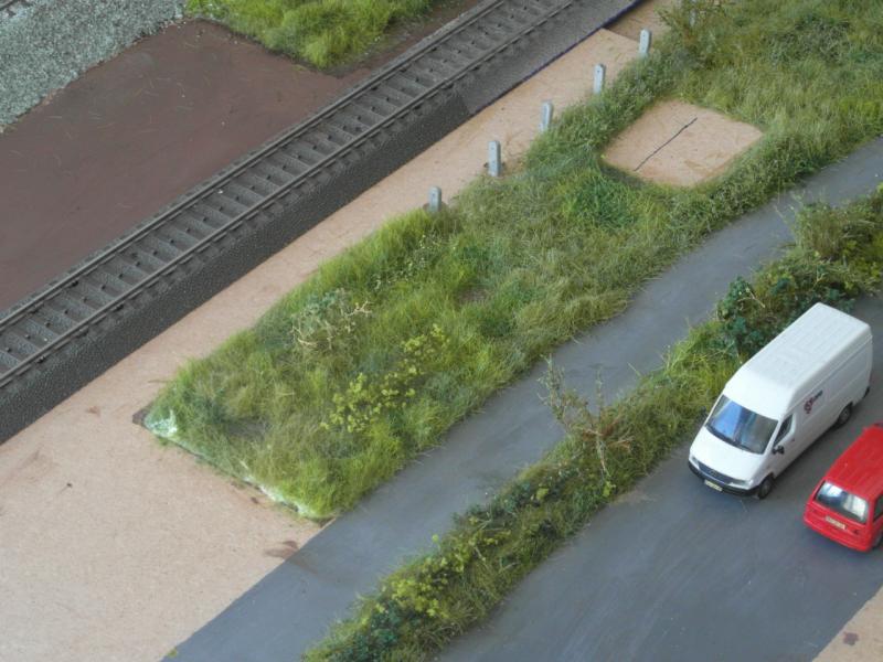

Jouw laatste link vind ik interessant.
Jammer dat niet wordt uitgelegd waar het gras van gemaakt is.
Het lijkt op de pluk-methode... Verder goede foto's.
Volgens mij gebruikt hij gewoon het gras dat ook voor het statisch gras wordt gebuikt. Maar je kunt het hem ook vragen, Myron is actief op dit forum.

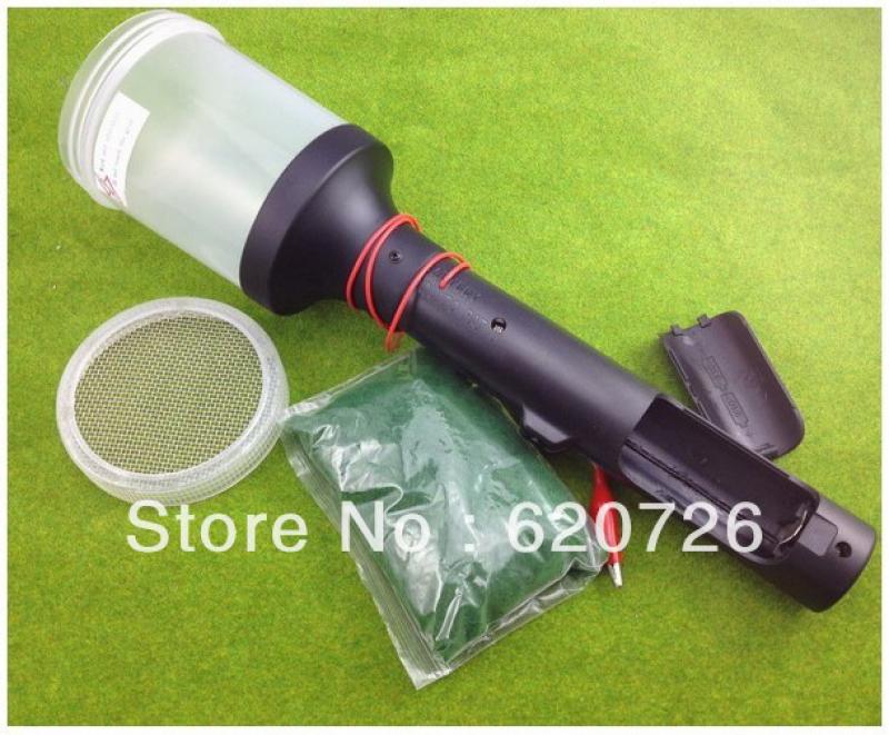

Misschien ga ik onderstaande portable 'mini flocking machine' aanschaffen ( 28 USD bij Aliepress). Ziet er wel beter uit dan de zelfgemaakte vliegenmeppers. En toch 'iets' meer dan dat flesje van Leen. :)
Grzz, Hans

Vervelend kan ook zijn dat alle vezels eenzelfde lengte hebben en dat je bij een mix altijd de langere op de verkeerde plek hebt
Ervaring  ???  Ik heb de vezels meestal daar staan waar ik ze hebben wil, zal de techniek wel zijn..
Hans, zou dat ding niet kopen..daar krijg je spijt van als je er mee aan het werk gaat..

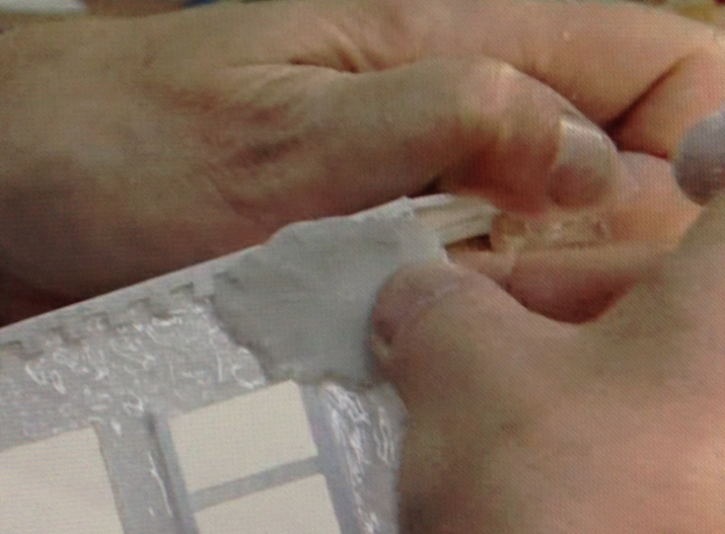

"Geoff Taylor gebruikt voor zijn modelgebouwen polystyreen plaatwerk, bekleed met DAS klei. Dat geeft een geweldig resultaat".
Waarmee hecht dat?
@DE-II
Je kunt PVA-lijm gebruiken om de DAS-klei vast te maken aan het polystyreen.
Zie ook: DVD Right Track nr. 7

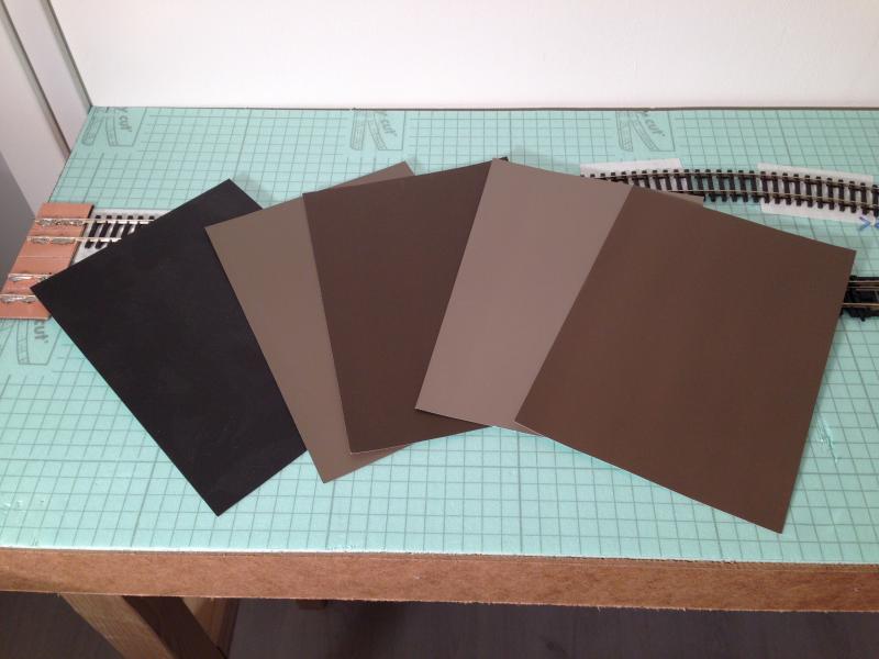

In reactie #293 liet ik de methoden en technieken zien van Han van Knippenberg om grassen te maken zonder electrostaat.
Daarvoor heeft hij een materialenlijstje beschreven. Zie onderstaande foto:
foto: Léon Honings
Welnu, dus op zoek naar een geschikte basiskleur. Bij 'De Karwei' hebben we een paar mooie stalen gehaald.
Dan wijst Michel me op de website van Myron van Ruijven. Ook hij werkt zonder electrostaat, en maakt daar bijzonder mooie dingen mee.
Twee van zijn foto's:
Niet alleen het materiaal spreekt me aan, maar zeker ook de gekozen basiskleur.
Niet helemaal hetzelfde als op een van de Karwei-stalen, maar het komt toch dicht in de buurt.
Vervolgens hebben Myron en ik contact met elkaar.
En wat blijkt... zijn basiskleur heeft hij zelf gemengd van de zeer eenvoudige (en goedkope) acrylverf van de Action.
Myron heeft hiervoor de kleuren rood, geel en blauw met elkaar gemengd.
Prima kleurtje! Ik denk eraan om hiermee ook de zijkanten van de modelspoorbaan mee te verven.

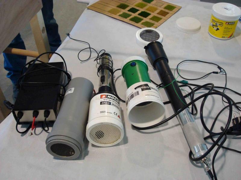

Werken met de Gras-Master
foto: Léon Honings
Omdat hier toch wel erg veel gesproken wordt over het werken met een electrostaat, hierbij een tweede stuk van Han van Knippenberg.
Dit stuk werd geschreven naar aanleiding van een 'vergelijkend warenonderzoek' tijdens een Fremo workshop.
Omdat ik de computer zoals eerder gezegd liever niet gebruik bij het 'kliederen', heb ik ook deze informatie en de bijbehorende foto's in een
PDF-je gezet.
Grzz, Hans

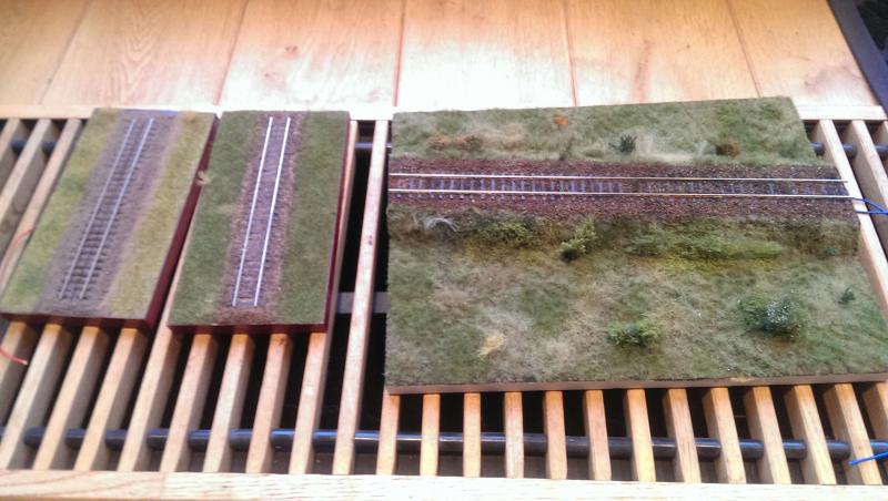

Wordt het gewoon niet tijd om eens zelf wat te gaan doen?  ::) Je bent veel aan het zoeken en kijken. In de PDF die je zelf gemaakt hebt staat eigenlijk wat hier op het forum ook in diverse draadjes staat. Ook de techniek met zand als basis en opbouwen in laagjes staat hier al lang op het forum. Het is niet alleen de electrostaat maar ook de vezels, de lijm, de verf en de ondergrond die je gebruikt. Het is een combinatie van die onderdelen.
De beste methode om te kijken wat je handig vindt en een mooi resultaat geeft is het zelf doen. Wat ik of iemand anders handig vind kan jij helemaal niet zo handig vinden. Maak gewoon lekker een paar proefstukjes. Dat heb ik ook gedaan: Proefstukje ballasten, Proefstukje Vliegemepper, Proefstukje vliegemepper deel 2, Proefstukje vliegemepper opgevoerd deel 3 en Proefstuk workshop Martin
Je bent lid van de EMV en daar hebben ze blijkbaar een electrostaat. Dus ervaring met het ding. Heb je daar wel eens met iemand gepraat over zijn/haar ervaringen? Leen de electrostaat van de club. Maak een vliegemepper met theezeef (kost je nog geen 10 euro) en ga gewoon lekker uitproberen. Deze stukjes hoeven echt niet zo heel groot te zijn om een beeld te krijgen of iets werkt of niet. Koop wat proefpakketjes van diverse vezels of kijk op de club wat ze gebruiken.
Het voordeel van proefstukjes is: Ben je niet tevreden dan mieter je de boel zo in de kliko en is er geen man overboord. Dan verkloot je je baan niet. Het kost je dan ook niet veel geld. Je bent alleen je proefstukje kwijt.
O ja: Op de foto staan mijn proefstukjes. Van links naar rechts: Mijn eerste poging, mijn tweede poging. Dat is de methode geworden voor de baan. En het grotere proef stuk is het werkstuk gemaakt bij Martin zijn werkervaringsdag.
Zefde geldt natuurlijk voor het maken van de heuvels en bergen op je baan. Probeer het oase lekker uit, probeer de XPS uit. Je hebt ze alle twee in huis. Probeer het gewoon. Maak daar ook maar eens wat proefstukjes van.  Theorie is anders dan praktijk. :)
Ik ben benieuwd wat je er van maakt. Succes!
Groet Ronald.

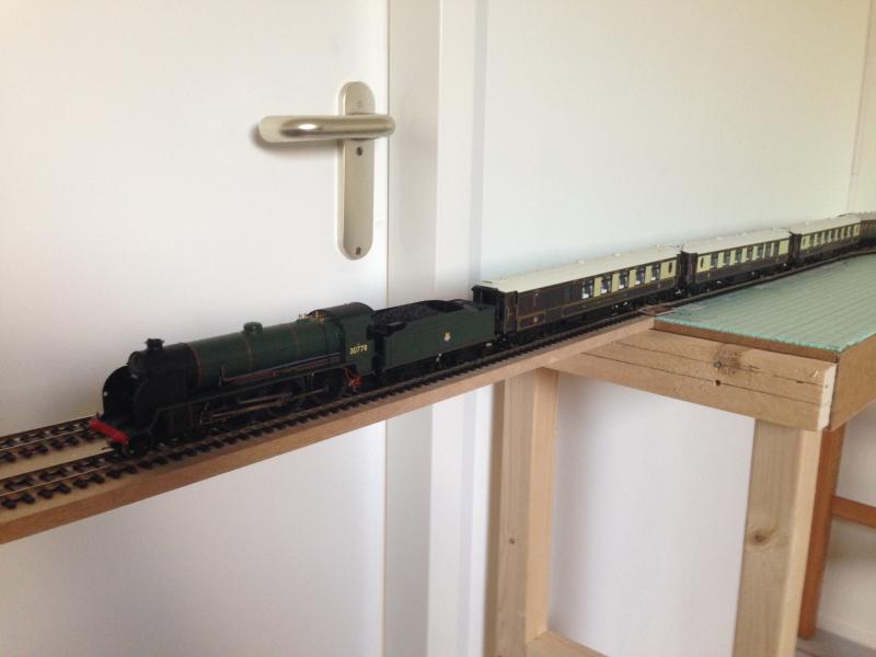

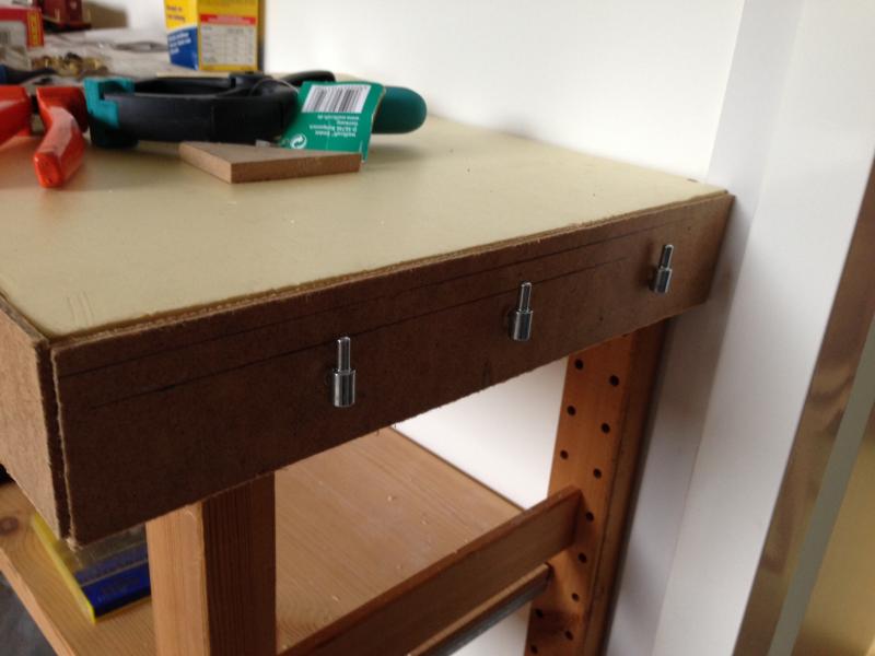

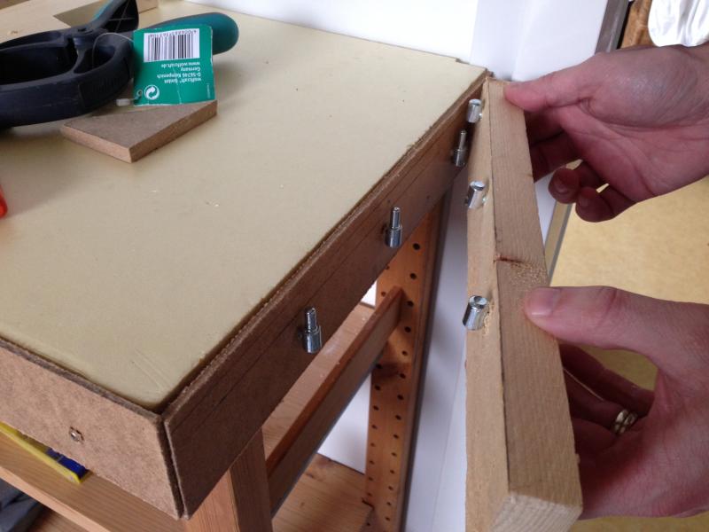

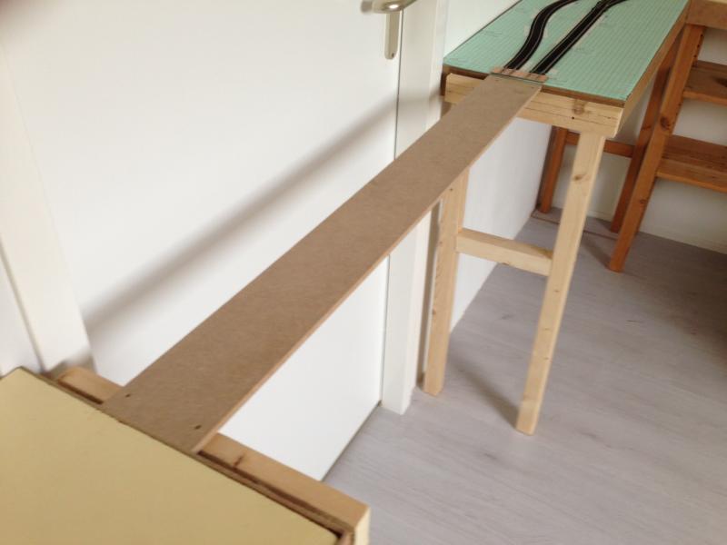

Vandaag gewerkt aan de 'noodbrug' voor de deur langs. De brug verbindt Beltring & Branbridges Halt met het landsschapsdeel waaronder de wisselstraat verborgen ligt.
De brug moet makkelijk uitneembaar zijn. En de elektrische verbindingen, alsmede het uitrichten van de tracks moet in een handeling kunnen worden uitgevoerd. Daartoe komt het brugdeel te hangen aan drie kleine metalen deurhangers aan weerskanten van de brug. De deurhangers zijn stroom doorvoerend. Hiermee kunnen de spoorstaven van de juiste stroom voorzien worden. De buitenste twee geven de ringleiding door, de middelste wordt gebruikt om een schakelrail te maken. Met brug: stroom/ zonder brug: geen stroom op de tracks richting brug. (zie schema in reactie #301)
1. Aanbrengen van de deurscharnieren op vaste baan.
2. Aanbrengen van de deurscharnieren op plankje linker deel van de brug. Hoogte is 4,5cm; dit wordt ook de hoogte onderzijde brug/bovenzijde rivier.
3. Aanbrengen 'noodbrug' deze is 10cm breed. Dit wordt de bovenkant van het dijklichaam. Halverwege wordt deze tzt onderbroken voor het monteren van een 'echte' brug. De plankjes waarop de noodbrug is gemonteerd zijn 32cm breed. Aan de onderzijde wordt nog een MDF plaat gemonteerd waarop de Medway River wordt uitgebeeld.
4. Aanbrengen van de flex-tracks (Piko-A code 100; h.o.h. 5cm. Nog zonder isolatie-laag en ballast.
De brug kan eenvoudige ge(de-)monteerd worden. De deurscharnieren klemmen een heel klein beetje, waardoor de brug in de hoogte is uit te richten.
Handig omdat er op dit moment nog geen isolatielaag onder de tracks  ligt.
Grzz, Hans
