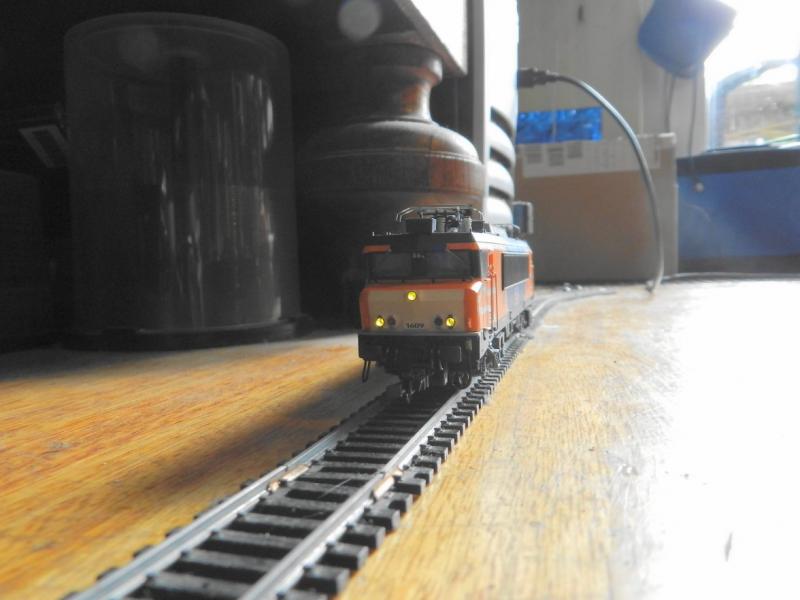

Dit is dan mijn versie.
Printspoortje door krassen bij het weerstandnetwerk 189 naar de 1K weerstand (links op de foto).
Groen stukje decodersnoer aan 189 solderen, weerstandje van 2K2 er aan en weer een stukje groen naar de decoder printbus F1 (even een cocktailprikker er in zodat er geen soldeer in kan lopen).
Aan de rechterkant, ook het spoortje door gekrast en een stukje paars decodersnoer aan het weerstandnetwerkje 189 gesoldeerd. Ook daar een weerstandje van 2K2 tussen en daaraan de paarse draad van de decoder (F2) gesoldeerd.
Daarna nog even een likje gele lampenlak over de binnenkant van de front licht geleiders om het licht mooi geel te maken. Hier zie het effect al gelijk als het ledlicht van mijn werkplek in de kap schijnt.
Nu de boel nog even slim mappen. Aux2 om mappen naar F1 (rijrichting afhankelijk), Aux1 ook rijrichting afhankelijk maken. Fi schakeld dan de sluitlichten rijrichtingsafhankelijk aan of uit. Tevens de leds nog wat dimmen en de kap kan er weer op
En dan het eindresultaat. De frontlichten aan..........
De sluitlichten aan.......
Nog bedankt voor de tips mbt de voor mij nieuwe printplaat
