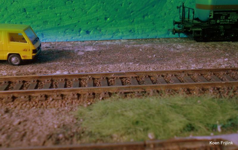

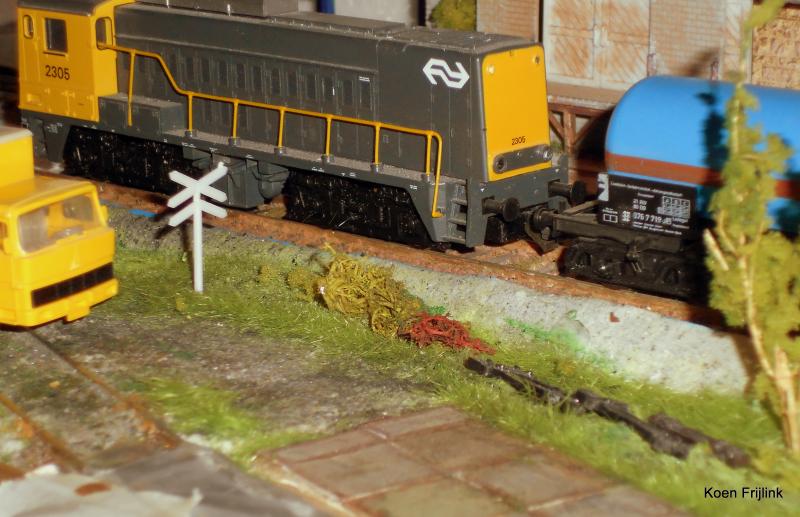

Mooi groezelig stukje grond tussen je rails Koen! Daar hou ik wel van. Op 1 van de foto's lijkt er tussen je rails wat chemisch groen te zitten. Wat is dat?
Gert-Jan
Berichten: 12262
Re: Midland Industriebaan met loskade in HO.
Reactie #340 Gepost op:
22 November 2015, 12:09:01 »
Ja ik wil ook wel wete wat dat "lichtgevend"goedje is.

Mocht dit stuk niet uitharden dan haal ik het er weer uit en probeer ik het nog een keer.
De wagon staat
echt
op de rails, zo strak kun je werken met het spul.
Het enge stukje groen is een poging om bodem structuur te verkrijgen.
Hier gebruik ik restanten filtermateriaal wat ik bewaard had.
Die trek je
voorzichtig
uit elkaar als je het gelijmd hebt, er ontstaat een structuurtje.
Dit materiaal kun je gewoon afschilderen met acrylverf.
Vezelige delen worden direct al langer gras, de slechtere delen kun je als bodembedekker beschouwen.
Dat kun je dan afwerken met grasvezels/pollen.
Dit is al een erg lang bestaande methode voordat er een uitgebreide collectie pollen en grasjes op de markt kwam.
Het was vaak te vinden bij de Engelse modelbouwers.
Nu is het misschien niet zo duidelijk op de foto maar zal tijdens de bouw wel vaker te zien zijn als scenerymateriaal.

25 November 2015, 09:26:26 »
Hier is de bewerking van het filtermateriaal duidelijker in beeld.
Aangevuld met vezels en kan nog verder worden bewerkt met pollen en grassen.

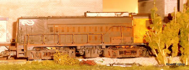

Definitief afscheid genomen van het kanariegeel van Roco.
Heb mijn setje Vallejo "rustroest" gebruikt waar van alles inzit incl wash, pigmentpoeders en penselen.
Het is leuk om te doen maar durf het nog niet aan om de loc te openen en bv de wielen te doen.
Zo zie ik op de foto nog meer verbeterpuntjes maar het is een begin:
- stroomtoevoerklips.
- hekje rechtzetten.
- demper bijwerken.
- belichting
Ik moet zeggen dat deze locs alleen in het eindstadium van hun levenscyclus er afgeleefd uitzien.
Tot moment van afschrijving zien de NS diesels er best netjes uit.
Het gaat dan eigenlijk alleen om het accentueren van details.
