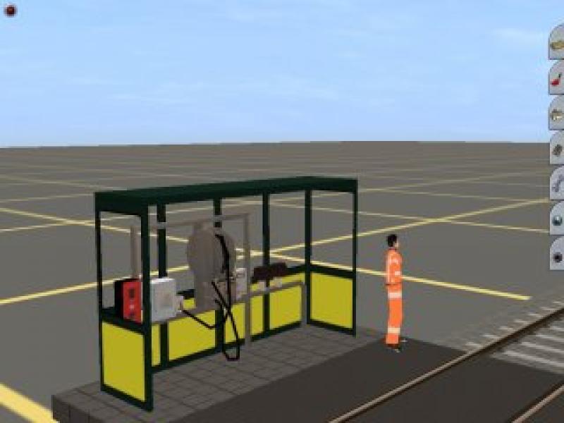

Hoi Koen,
Wat betreft die maten. Ik kom via google niet verder dan de menselijke maat aanhouden. Zoals op het plaatje.
Pak een Preisertje en teken vanaf die maten de rest. Als de verhoudingen maar goed zijn lijkt me.

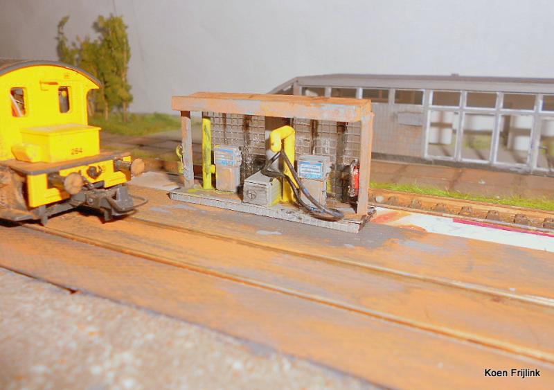

Goedemorgen,
Na verschillende pogingen om het namaken van appendages besloten het minimale uit te beelden.
Naar aanleiding van een paar goede foto's die ik op internet bij het N-spoorforum gevonden had heb ik zo goed mogelijk het tanksysteem nagemaakt.
Aangzien ik me het meest aangetrokken voelde tot de "ouderwetse" pomp heb ik aan de hand daarvandaan een look-a-like gemaakt.
Alles uit restjes bouwpakket.

Heel herkenbaar, niets meer aan doen.
Dat was lekker fröbelen en bedenken wat je wel wil uitbeelden en wat niet. Resultaat is prima. De essentie heb je te pakken, meer is vaak niet nodig. Teveel details maakt het soms alleen maar onoverzichtelijk.
Alles roest wel flink weg op je modelbaan. Er wordt nauwelijks onderhoud gepleegd zie ik.
Groet, Hijlco

Ik denk dat de grote hoeveelheid licht het roest veel erger doet lijken dan het is.
Ziet er goed uit Koen

Tja, toch is proberen met andere camera die ik heb met grotere lens en meer instellingsmogelijkheden.
In werkelijkheid is de roest kleur de helft wat je nu ziet matter/doffer dus dat valt echt wel mee.
Maar ik wil wel tijdperk IV uitbeelden dan is niet alles meer spik en span alhoewel de boel nog onderhouden werd en nog niet versleten was.

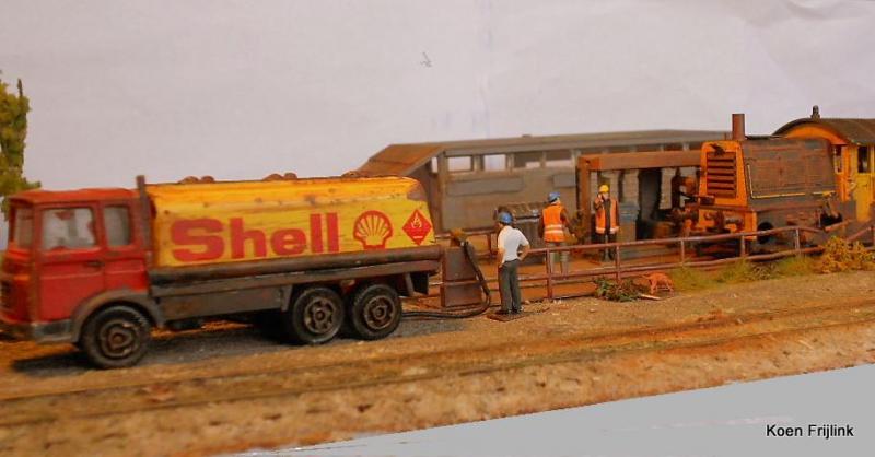

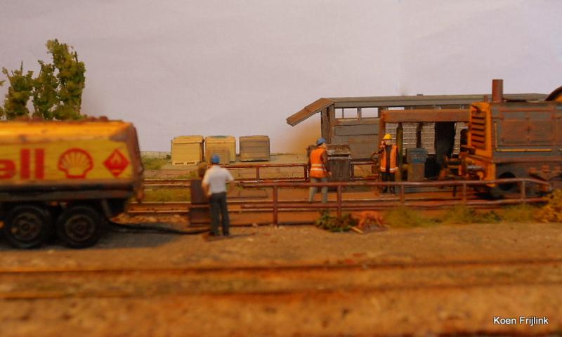

Goedemiddag allen,
Hierbij presenteer ik mijn eerste afgeronde stukje scenery van Midland.
Van modelvrachtauto's vindt ik altijd dat je zo gebonden bent aan de bestaande modellen.
Voor mij is het een beetje een tik geworden om daarvan af te wijken.
Nederland loopt echt voorop wat betreft de ontwikkeling van transport en logistiek.
Het is ook een beetje jeugdsentiment.
Voor de scene heb ik een oud modelletje van Majorette gebruikt een Saviem.
Veel van dit soort modellen zijn er niet in H0 NS IV maar deze is precies wat ik zoek.
Ik heb nog geprobeerd om iets aan die wielen te doen, maar heb het maar zo gelaten, beetje de vrijheid nemen.
Scene:
De machinist van de Sik is naar de tankplaat gereden. Toen hij daar aan kwam moest hij wachten tot de onderegrondse tanks gevuld waren.
De tankwagen van Shell is net gearriveerd.
Het hondje kennen we ergens van. De depotchef komt zelf even bij de tankplaat kijken hoe het er aan toe gaat.
Op naar de volgende scenery.

Mooi stukje scenery Koen. Als de rest ook zo wordt.

Ik ken dat probleem met de wielen bij dit soort modellen. Heb zelf een aantal Dodge trucks van Matchbox en daarbij is er door de constructie van het chassis geen ruimte voor dubbellucht achter. Maar ik vind de wielen van deze Saviem nog wel mee vallen, ze hebben velgen terwijl bij veel modellen wiel en velg een zijn en je er een soort spijkerkop doorheen ziet als as.

In principe kun je de assen doorknippen en er modelvrachtautowieltjes onder zetten.
De maat van de wielkasten komt overeen.
Heb er verder alleen extra strips(Evergreen) en slangen(wattenstaafbuisje) aangebracht en de slang is zwartgeschilderd elektrodraad. Voor de rest doet de verf de rest van het werk.
