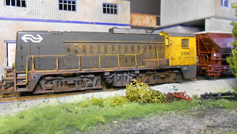

Oei die is wel erg vies Koen. Het kan ook door de belichting komen maar je ziet geen details meer! Heb je een voorbeeld foto gebruikt? Ik denk persoonlijk dat een iets gerichtere vervuiling een realistischer beeld geeft.

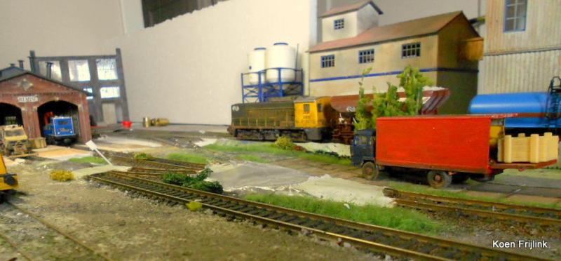

Kun je ook weer eens een overzichts foto maken van het geheel?

@Gj, de foto is wederom overbelicht ik zal kijken voor een betere.
Dat terwijl ik de details juist subtiel heb aangetipt met zwarte verf.
Over de overzichtsfoto, ik krijg het deel met de werkplaats niet scherp en heb niet de juiste belichting.
De omgeving ervan is nog niet af en stoort het beeld een beetje.
Ik ben er mee bezig.

Dit is voorlopig de beste overzichtsfoto die ik kon maken.
Ik werk vanaf de werkplaats naar rechts in het plan, wat een paar pagina's terug als schema staat.
Wat zien we hier:
Op de achtergrond achter de werkplaats herrijst de betonfabriek uit Walthers delen, ooit van Herwim geweest.
Het hoofdspoor verdwijnt naar achteren en buigt naar links.
Naar rechts voorbij de werkplaats loopt alles dood.
Langs het achterste spoor staat de grind/zandoverslag, de Raiffeisen van Jan44 overgenomen.
Tussen de sporen nog genoeg te doen.
Wissels schilderen, signalering(hetzij bordjes), vrijbalken, lantaarns, onkruid, graspollen.
Het voorste spoortje is een afgezonderd spoortje.
Hier is een afzetspoor voor afgedankte wagons bedacht/annex sloperij.
De sloperij daar zal nog een muur omheen komen.
Iets verder naar rechts komt een tankplaats, ongeveer ter hoogte van de vrachtwagen, de ex-kanariegele.
Dan nog een achtergrondje verzinnen.

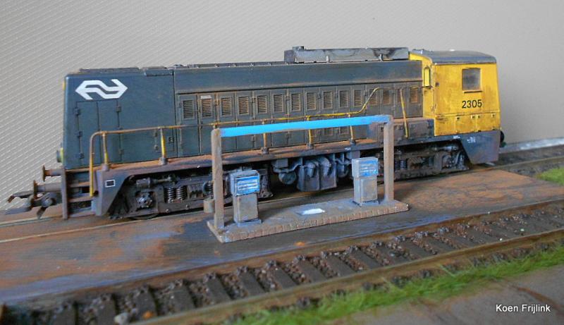

Hier een betere foto van zoals ik de loc nu zie.
De wash is iets donkerder uitgepakt dan de bedoeling.
Heb me vooral
geconcentreerd op de deurtjes en onderstel.

Foto is beter en de loc ook. Nu kun je ook echt zien hoe je hem geweatherd hebt. Loc is inderdaad een tijdje niet in onderhoud geweest. Ziet er goed uit Koen.

Hallo Koen, nu zie je de verwering goed. Mooie afgeleefde lok is het geworden!! De rest geef dezelfde sfeer, van goederenvervoer wat allang geen prioriteit heeft bij de NS. Mooi!

Op dezelfde module is een tankplaats gepland.
Klein beetje progress.
Van een Duits tankstation, druk bezig het Aral-blue weg te werken, maak ik een NS tankplaat. Bij gebrek aan roosters heb ik GM&S traanplaat gebruikt, roest heb ik in overvloed
Vraagje aan het forum: heeft iemand een schets/tekening van het huisje dat om de
pompen staat
Welke maten kan ik aanhouden?
Alvast bedankt.
