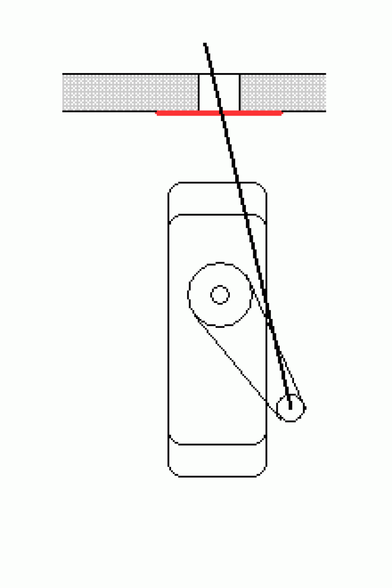

Nog een idee om de slag van de servo te vergroten:
De rode streep stelt een metalen plaatje voor. Daarin zit een gaatje wat dient als scharnierpunt voor de staaldraad.

Hier heb ik ook naar gekeken, dit ga ik ook nog eens proberen, maar dan met de servo horizontaal.

Mijn bezwaar tegen deze methode is dat je een relatief groot gat (of beter nog, een sleuf) moet maken om de beweging van het verenstaal te maken, en dat je redelijk precies het plaatje met het gaatje moet monteren onder dat gat om de beweging goed te krijgen, of valt dat mee? Hoe ik het nu doe is heel vergevingsgezind, alles hoeft niet precies op de goede plek te zitten terwijl het toch goed werkt. Ook is er geen groot gat nodig, een gaatje met de diameter van het verenstaal (0.5-0.6mm) is voldoende...
Toch zoek ik nog naar een manier om de servo horizonaal te monteren (plat) maar dan zodanig dat de bewegende arm zo kort is dat die niet verder uitsteekt dan de servo hoog is. Het mooiste zou een mini tandradje zijn met een tandwieltje ofzo...
Alternatief is bovenstaande en wat ik gedaan heb, maar dan met de servo horizontaal, dat kan wel, krijg je alleen nog dat de arm iets uitsteekt, maar dat is op zich al een betere uitvoering. Ik snap eigenlijk niet waarom je overal de servo's verticaal (rechtop) gemonteerd ziet (zoals ik in het filmpje dus ook doe...)

Het gat of de sleuf in de grondplaat moet je zo plaatsen dat het grotendeels bedekt wordt door de dwarsliggers.
Voordeel van "mijn" methode is dat je bovengronds geen stangetje ziet.
Dat plaatje met een gaatje moet je inderdaad tamelijk precies plaatsen. Maar ook daar is een trucje voor. Maak het groot genoeg, en boor er nog twee overmaatse gaten in voor de bevestiging. Dan schroef je het vast met tussenvoeging van carrosserieringen. Dan kun je het plaatje nog verschuiven zonder het helemaal los te halen.

Servo's liggen plat. Arm steekt iets uit. En om een plaat te vermijden het verenstaal op twee plaatsen gefixeert aan de arm. Hierdoor wordt het "draaipunt" de as van de servo. Zal vanavond een foto maken, misschien dat het dan wat duidelijker is. Er is bij deze methode wel een gat nodig iets groter dan de slag van het wissel. In de uiterste standen staat het verenstaal licht gebogen om wat druk op de tong/rail te krijgen. Plaats van het geheel t.o.v. elkaar is niet critisch. De arm staat in het middel niet loodrecht op de onderplaat (eigenschap van de servo) en is niets aan te doen.
Ik snap wat je bedoelt, alleen is het aantal stappen van de slag (beweging) dan niet een stuk kleiner? Eea is wel afhankelijk van hoe dik de vloer is uiteraard... hoe dichter je de servo onder de plaat zet hoe groter (het aantal stappen van) de slag.

« Reactie #59 Gepost op: 07 July 2014, 21:15:59 »
Heel mooi.
Die combinatie van gaatjesplaat met servosteun had ik intussen ook bedacht, maar jij hebt het al gemaakt voordat ik het kon voorstellen.
Je ziet nu wel duidelijk dat de weerstand van het snapveertje eerst overwonnen moet worden.
O nee, het is niet de weerstand van het snapveertje, maar de speling van de veerdraad in het gaatje.
De servo horizontaal opgesteld is inderdaad stabieler. Maar soms liggen twee wissels zo dicht bij elkaar dat de servo's elkaar in de weg zitten, en dan is een verticale opstelling weer handiger.
