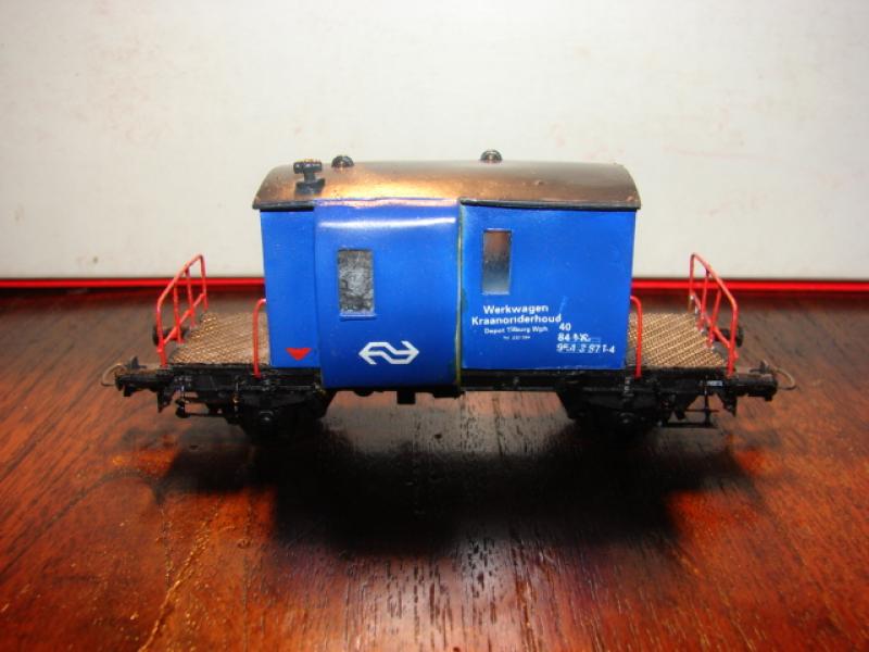

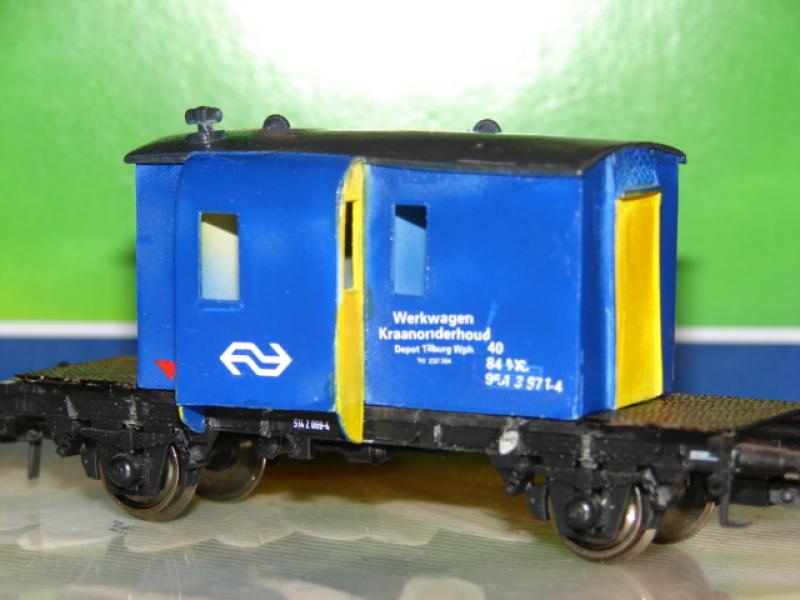

Ook een plotje Dg gebouwd (mijn eerste), MEK is inderdaad niet echt geschikt voor dunne plaat, het dak met olba gedaan. Verre van perfect, de decals niet geheel recht. Ja wat zit dat zit, niets meer aan te doen. De hekjes gemaakt van getrokken eb gewalste lasdraad (fosforbrons). Trapjes van latoenkoper met fosforbronsdraad.
Zoals ik al zei, niet perfect, wel leuk om te bouwen.
De gereedschapswagen van de Gerco-plot is al iets beter geworden, de decals zitten in elk geval recht.
