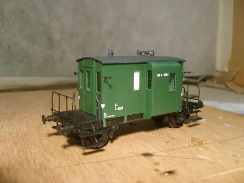

Re: BNLS-Werkspoor - Stalen Dg
« Reactie #337 Gepost op: 05 October 2009, 19:37:17 »
Hè hè, die is af.
Misschien nog effe dat flapje rechtwerken hmmm.
Stephan.
« Laatst bewerkt op: 26 August 2023, 00:51:38 door Duikeend. Reden: plaatjes op BNLS server geplaatst in overleg met gebruiker »
Dennis
« Reactie #338 Gepost op: 05 October 2009, 19:45:39 »
Fraai Stephan (y)
Grts,
Dennis
sneek
  • Berichten: 3898
« Reactie #339 Gepost op: 05 October 2009, 19:46:54 »
 (y) keurig stuk werk Stephan!

  • Berichten: 6845
  • Spaar ze allemaal.
« Reactie #340 Gepost op: 05 October 2009, 20:37:54 »
Dank jullie,
En ik kan nu ook weer wat beter met de airbrush overweg, dit was een goede oefening.
Eigenlijk wilde ik ook nog een bruine maken maar ik laat het even zo, vooral al dat ijzerwerk was een heel gemier.
Groet Stephan.
