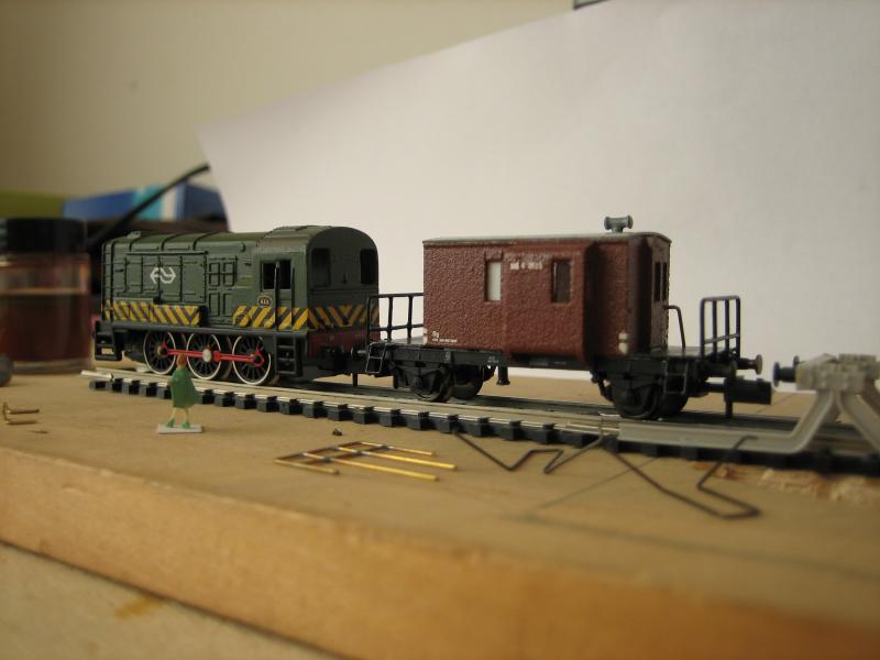

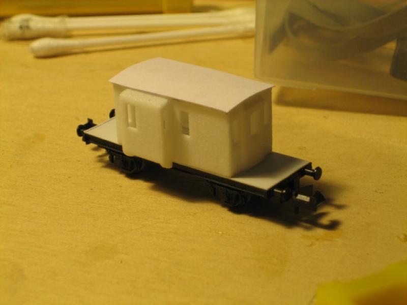

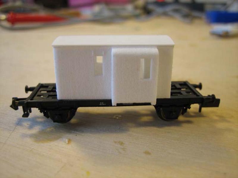

Aangestoken door al het moois op dit forum heb ik me aan een DG op schaal N gewaagd. Een donor onderstel, een geprinte kap (eigen 3D model), styreen platformpjes en gesoldeerde hekjes. Hoewel ik er nog niet 100% tevreden mee ben vind ik het voor een eerste model helemaal niet slecht...
Ik ga door!

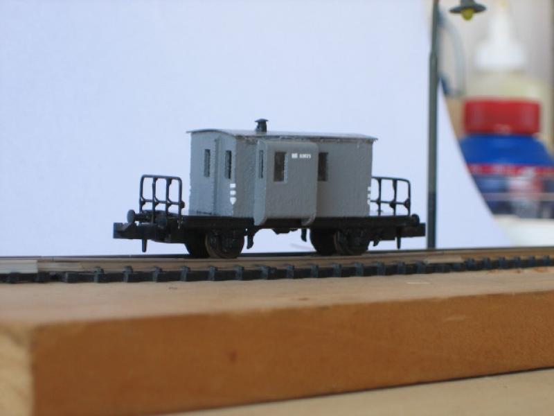

Omdat mijn 1e DG-probeersel op schaal N klaar is heb ik zijn schepping voor dit forum vastgelegd:
Geprint 3D kapje (eigen 3D ontwerp, tijdens het bouwen daarna merkte ik dat ik het model op een aantal punten nog moet gaan aanpassen)
Donor onderstel van een oude kolenwagon (niet de juiste radafstand)

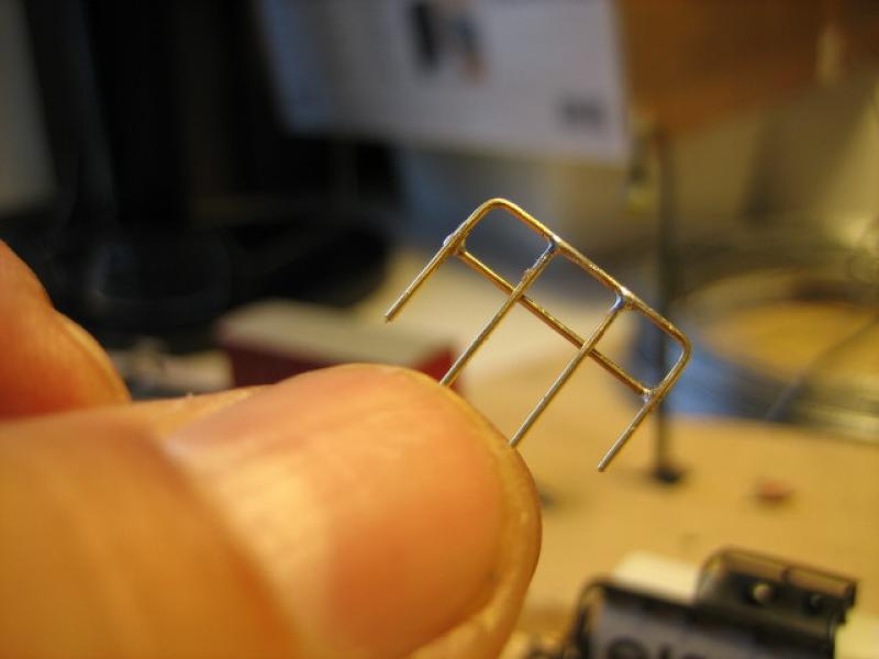

2 hekjes gesoldeerd van 0,5mm messing (ik ben niet tevreden dat het dwarsbalkje bovenop het hekje ligt en te dikke soldeer)
Bordesjes en een dakje van polystyreen.
Het huis grijs geverfd, raampjes ingeplakt, WC-raam wit geverfd en afwrijftransfers opgewreven. De hekjes aan de kopse kanten vastgelijmd en samen met de bordessen zwart geverfd. Nog een kachelpijp gemaakt van een oude buffer …
Klaar is mijn eerste N-probeersel,
ik heb heel, heel veel geleerd voor de volgende keer, op naar de volgende DG!

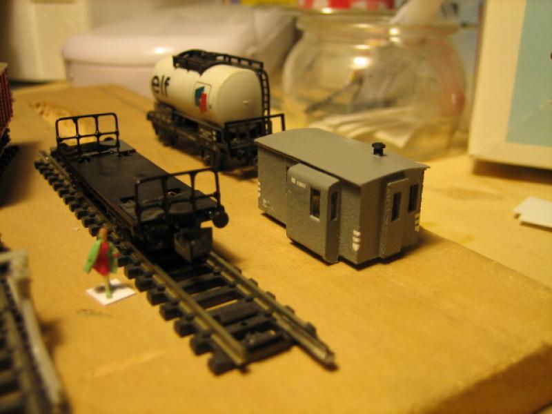

Alleen de kleurkeuze vind ik vreemd, ik heb nog nooit dit type Dg in het grijs gezien.

Mijn grijze DG'tje was vooral bedoeld als vingeroefening om te leren 3D-printen, fijnsolderen, airbrushen en ga zo maar door... Ik heb vroeger vooral veel plastic modlebouwdozen gemaakt maar aangestoken door al het moois op deze pagina's heb ik me nu op (voor mij) ongebaande paden gewaagd.
ik heb op internet 1 wat lijkt op een grijze DG gevonden: de D2639 van de VSM, een plaatje kun je vinden via de website van locomotor.nl (maar het zou ook heel vaal en geweatherd groen kunnen zijn??)
Ik ben nu bezig met een bruine DG die wat mij betreft een 100% verbetering van de grijze gaat zijn: ander donoronderstel wat wel klopt qua radafstand, de hekjes kloppen veel beter, handgrepen op de kap, een stortpijp voor de WC en een betere kachelpijp, kleuren kloppen veel beter...

Dg's waren groen (1e serie) of bruin, of (later) dienstmaterieel-blauwgrijs

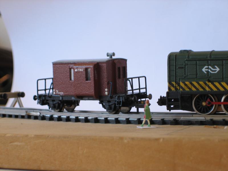

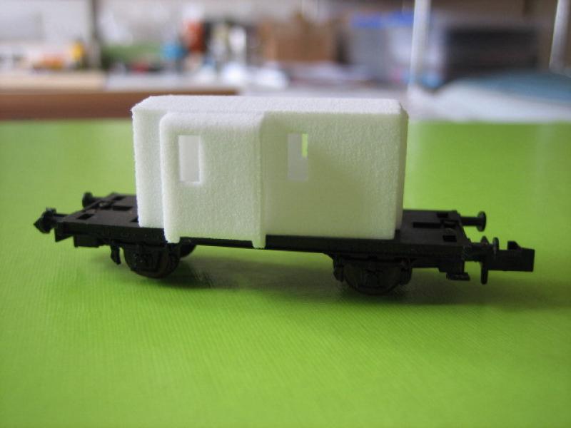

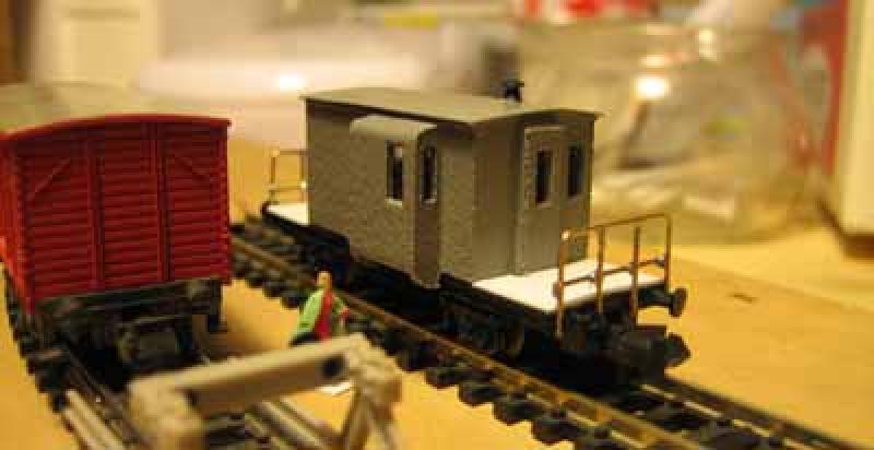

Zoals eerder op dit forum gemeld ben ik aan mijn 2e DG begonnen, hij moest veel beter dan mijn 1e probeersel worden.
Het begon met het onderstel: in Houten heb ik (voor weinig) een geschikt donoronderstel op de kop getikt. Met een visloodje binnenin krijgt hij voldoende gewicht. De kap is dezelfde als van mijn 1e probeersel: een 3D print van shapeways (eigen ontwerp).

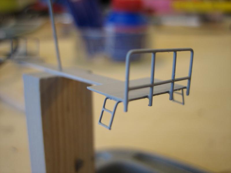

De kap wordt bruin gespoten en gecompleteerd met afwrijftransfers. Raampjes geplaatst en het WC-raam geblindeerd (we willen geen inkijk) Van messingdraad 0,5mm heb ik hekjes gesoldeerd: elk hekje bestaat uit 6 losse onderdeeltjes! De hekjes worden aan de messing bordessen gesoldeerd en afgemaakt met trapjes.
Ik heb handgrepen aan de kap gemaakt van diezelfde 0,5 mm messingdraad. Van 1,5 mm2 elektriciteitsdraad heb ik een WC-afvoerpijp en een kachelpijp gesoldeerd die het geheel afmaken. Alles heb ik met 2-componentlijm op het donoronderstel gelijmd en ik ben erg tevreden met het resultaat: een echte DG op schaal N!
Om een idee te krijgen van de grootte heb ik hem op de foto gezet met een 600 van Graham Farish.
Zo deze is klaar en kan in de vitrine!
(misschien een Hot Hopper als volgende model?)
Fred
Alles komt goed!
Volg 3Dbuildr ook op Thangs, Facebook en Youtube

Jammer dat je W&F niet hebt nabewerkt. Oogt zo gedeukt nu!

De kap heb ik bewerkt met secondenlijm en daarna licht geschuurd, maar de (grove) korrel is echt een eigenschap (en een beperking) van Shapeways W&F. Ik heb hetzelfde 3D model ook naar Printapart in de VS gestuurd en ben heel benieuwd hoe die daar uit de printer komt. Jeroen is erg lovend over Printapart.
De eerlijkheid gebiedt wel te zeggen dat de korrel me op de foto meer opvalt dan in het echt dus hij mag blijven in mijn verzameling!
