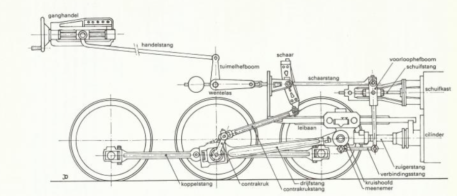

Tijd voor een plaatje om elk eventueel nog bestaand misverstand definitief de wereld uit te helpen
Onderaan is de (binnenkant) van de rechter “Gegenkurbel”/contrakruk te zien die nu niet meer vast zit aan de “Treibzapfen” van het drijfwiel/"Treibrad", maar nog wèl vast zit aan de contrakrukstang, waarvan ik de Duitse vertaling niet zeker weet. Laten wij er gemakshalve van uitgaan dat dat “Gegenkurbelstange” moet zijn.

Voor alle zekerheid nog een tekening.
Weliswaar niet van een 58'-er, maar het principe blijft hetzelfde. Met excuses aan Jan dat ik er zo gauw niet een in het Duits kon vinden

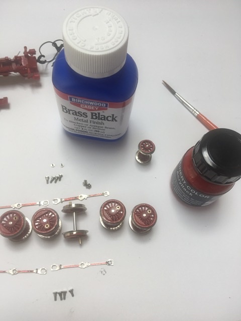

Volgende stap. Het verven en bruneren.
Dit is nog de mislukte verfpoging. Voordat ik nu Weinert de schuld geef en alsnog Humbrol bestel, zoek ik het eerst bij mezelf. Misschien heb ik niet voldoende ontvet of had ik de verf niet moeten verdunnen met een drupje isopropanol. Mogelijk heb ik een verkeerd penseeltje gebruikt en had dat van marterhaar, wasberensnorhaar of egelwenkbrauwhaar moeten zijn.
Het verbaast mij overigens hoe gemakkelijk die acrylverf zich na een dag drogen met een in isopropanol gedoopt wattenstaafje laat verwijderen. In ieder geval begin ik met een schone lei aan een nieuwe poging.

Het punt is dat ik, omdat ik meestal Duitstalige spoorweggerelateerde literatuur lees, van heel veel onderdelen wel de Duitse naam weet maar niet de Nederlandse.
Overigens is
hier
een tekening te vinden met een uitvoerige legenda in het Duits. En passant kun je constateren dat de dingen die ik (foutief) "Stangenlager" had genoemd eigenlijk Kuppelzapfen en Treibzapfen worden genoemd.

. Dankzij je link - waarvoor dank - weet ik nu dat ik er volledig naast zat met mijn gok dat contrakrukstang vertaald moest worden met "Gegenkurbelstange". Het moet "Schwingenstange" zijn ! Nogal logisch eigenlijk, want dat is precies wat die stang doet: "Schwingen" en natuurlijk niet contrakrukken.

Dank voor de bemoedigende woorden, heren. Vergeleken met wat ik links en rechts op ons forum zie gebeuren stelt het natuurlijk nog geen bal voor, maar voor mij betekent het een doorbraak van een psychologische barrière. Behalve wat regulier onderhoud heb ik het nooit eerder aangedurfd om rollend materieel, laat staan een lok, een dergelijke behandeling te geven.
Ondertussen moet er nog veel geleerd worden.
Na wat experimenteren begin ik het bruneren enigszins onder de knie te krijgen. Het opbrengen van de acrylverf van Weinert daarentegen, is nu voor de tweede keer volkomen mislukt zoals uit bovenstaand plaatje kan blijken. Ditmaal onverdund zodat ik geen last meer heb van heilige dagen en dat heeft niets te maken met het feit dat het op Hemelvaartsdag is gedaan.
Ik doe dus iets fout want het ziet er niet uit. Weliswaar valt dit op deze macropname met ongenadig (kunst)licht veel meer op dan in werkelijkheid, maar daarmee valt het niet goed te praten. Ik dacht het fiasco te kunnen maskeren met een wash. Het resultaat was echter dat de details van mijn broddelwerk nog veel beter zichtbaar werden. Achteraf nogal logisch, bedenk ik mij terwijl ik dit schrijf.
Nu heb ik wel eerder met acrylverf gewerkt, maar dat leidde nooit tot grote catastrofes. Kortom; ik snap het niet. Zou het liggen aan bijzondere eigenschappen van deze zogenaamde nitro-acrylverf waar ik geen weet van heb ?
Gelukkig is dit debacle gemakkelijk te verwijderen met wat isopropanol. Voordat ik een poging doe om te bewijzen dat drie keer scheepsrecht echt werkt, ga ik eerst uitzoeken wat er nou zo bijzonder is aan dat goedje van Weinert.

Met de verf van Weinert heb ik tot nu toe zo goed als geen ervaring; ooit heb ik eens een beschadiging aangestipt met chromoxydgrün, maar dat is het dan ook.
Wel meende ik me te herinneren ooit eens een folder van Weinert gezien te hebben die vooral over het 'lackieren' van modellen handelde. Na enig zoeken vond ik de pdf op de webstek van Weinert:
Tipps zum Lackieren
Edoch, daar wordt slechts van
Spritzlackieren
gesproken.
Misschien dat de verf zich niet leent voor het betere kwastwerk.

Peter, ook ik liep weleens tegen het probleem aan om Weinert verf te willen aanbrengen met de kwast, ook het verdunnen bleek een crime. Daarop heb ik in dit
https://forum.beneluxspoor.net/index.php?topic=95897.msg3222170341#msg3222170341
draadje de vraag gesteld hoe deze verf het best te verdunnen was. Wellicht heb je er iets aan.

Door de bereidwilligheid van Jan en Richard om mee te denken, kom ik nu tot de voorzichtige conclusie dat de nitro-acrylverf van Weinert op zijn zachtst gezegd minder geschikt is om met een penseel op te brengen. Het ligt dus niet zozeer aan mijn verfkwaliteiten, maar ik kan voor de verandering dit keer het materiaal de schuld geven. Dat is al heel wat. Maar met het redden van mijn ego is het klusje nog niet geklaard.
Zelfs al zou ik de airbrush ter hand willen nemen voor die wielbanden, dan beschik ik vervolgens nog steeds niet over de juiste verdunner.
Richard, dat draadje waar jij naar verwijst vertelt niet hoe het is afgelopen. Is het jou uiteindelijk toch nog gelukt met die verf van Weinert ?
Peter

Naar aanleiding van het advies in dat draadje een flesje butylacetaat van 100ml gekocht:
https://www.deoplosmiddelspecialist.nl/kopen/butylacetaat
(helaas staat het 100ml flesje op "geel" op dit moment)
Daarmee heb ik de Weinert verf (oceaanblauw) in ongeveer 1:1 verhouding gemengd en trok ik nu met een goed penseel minder "strepen" in de verf cq. de mengverhouding egaliseerde zich. Toch was het resultaat niet zo egaal als gewenst.
In jou geval zou ik verf van een andere fabrikant nemen daar "drijfwerk" rood minder zeldzaam is als het kleurtje wat ik zelf nodig had. Je conclusie is juist, nitro verf van Weinert is niet aan te bevelen voor kwast werk.

Dank voor het delen van je ervaringen, Richard. Ik ben meteen in de auto gesprongen om naar de verfhandel in het dichtstbijzijnde dorp te rijden. Ik wist dat zij die butylacetaat verkopen, omdat ik vrij recent daar nog was voor een fles Isopropyl Alcohol. Blijkt de laatste fles butylacetaat gisteren verkocht te zijn. Uiteindelijk maar een bosje bloemen gekocht voor mijn vrouw, zodat ik niet voor niets naar het dorp ben gereden.
Misschien is het maar beter ook, want van jou begrijp ik dat het zelfs met die verdunner niet erg lekker werkt met een penseel.
Het voordeel van Weinert was dat het precies de juiste kleur (RAL 3002) is. Door de tip van Ronald (Ronald69) weet ik dat de enamellak van Humbrol veel beter geschikt is voor het kwasten van de wielbanden. Die moet ik dan bestellen. Humbrol 60, schreef Ronald. Humbrol geeft niet aan welke RAL-kleur dit is, maar noemt het "Scarlett Matt". Volgens mij is dat niet precies hetzelfde als het karmijnrood van Weinert. Nou ja,...het moet maar.
