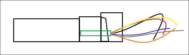

  • Berichten: 15446
Re: Bouw "Bahnhofsvorfeld"
« Reactie #668 Gepost op: 06 June 2021, 22:17:20 »
Helaas is de 58er die ik ooit had al lang en breed naar de eeuwige... euh, allang niet meer onder ons. Vandaar dat ik slechts onder voorbehoud -ik vind het lastig om vanaf plaatjes goed te kunnen beoordelen hoe het zit- de volgende suggestie zou willen doen:
zwart: ketel, staketel en machinistenhuis, groen: decoder
Zo te zien past de decoder niet helemaal onderin de staketel, maar pakweg een millimeter of vijf hoger zou (in de breedte) wel zo'n beetje kunnen, althans, dat dunkt me als ik zo de plaatjes eens bekijk. Dan hou je in de lengte nog een stuk over en dat zou vereisen dat je een stuk van de Kesselrückwand zou moeten opofferen. De draden (met stekker) kunnen dan door het Führerhaus richting tender geleid kunnen worden.
De wetenschap dat ook Roco dat soort acties niet schuwt (tbv de cardanoverbrenging voor de aangedreven assen in de lok) maakt het misschien iets gemakkelijker een poging in die richting te wagen.

« Reactie #669 Gepost op: 07 June 2021, 11:53:06 »
Dat is zeker mogelijk, Michiel, maar hoe verder ik die decoder naar voren de ketel inbreng hoe meer ik van het gewicht moet afhalen.
De ruimte vòòr in de rookkast herbergt de lampenhouder met gloeilamp en lichtgeleider. Tevens zit daar de voorziening voor een rookontwikkelaar.
De tekening van Jan geeft de situatie vrij nauwkeurig weer, met dien verstande dat de decoder wel degelijk op de bodem van de staketel past. Dat was op de foto hierboven niet goed te zien.
Wat betreft de ruimte in lengterichting is het misschien zelfs mogelijk om de “Kesselrückwand” te sparen.
De vuurkist biedt namelijk ook wat ruimte. Marten (hooidonk) had het plan om hier een decoder rechtop te plaatsen. Met de Lopi 5 gaat dat dus niet. Wel geeft het mogelijk de benodigde extra lengte om de decoder plat te leggen.
Dan zal ik dat schotje gedeeltelijk moeten verwijderen. Het is mij niet duidelijk waarom dat schotje er überhaupt zit. Maltechnisch lijkt mij dit niet noodzakelijk en voor de structurele stevigheid voegt het mijns inziens niets toe.
In ieder geval weer dank voor het meedenken. Het stimuleert enorm om het passen en meten voorlopig nog niet op te geven. Trouwens, ik moet wel want ik heb mij per slot van rekening laten overhalen om plan A (plaatsing in de tender) te laten varen zodat dáár niet in het gewicht gefreesd hoeft te worden.
