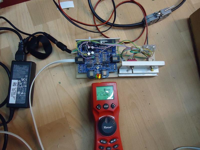

Zoals beloofd, alvast een kleine update.

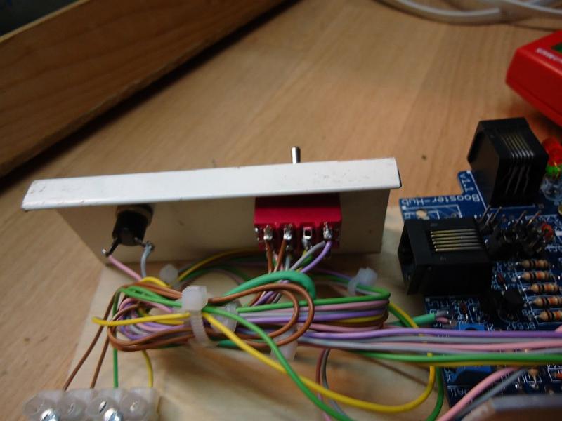

Ik heb het hele spul op een plankje geschroefd, en zo gemaakt dat programmeren en rijden ieder een eigen stukje spoor krijgen:
De jumpers RN en de ongemerkte "P" jumper worden geschakeld via de grote schakelaar, die ook de uitgang van de rijstroom verdeeld:
Nu de metingen:
Ingang: Laptopvoeding van Dell, die iets van 19,5 volt beloofd (onbelast): 19,7 volt, gemeten als gelijkstroom.
Uitgang, met Multimaus aangesloten, op de rij-stand: 18,8 volt, gemeten als wisselstroom. En na omdraaien van de meetpennen van de multimeter 13,6 volt, ook gemeten als wisselstroom.
Is er een manier om het vermogen te testen?
Dit weekend ga ik ook nog wat dingetjes bestellen, zoals een andere elco voor C13, om daarmee eens verder te experimenteren.
Met de opbouw zoals die nu staat, wordt het steeds meer een echt volwaardige vervanger van het Roco-kastje, maar dan wel met extra's!

Slim idee Tjalling, dat schakelaartje. Ben benieuwd.

Tjalling,
Je uitgangsspanning kan je beter als volgt meten:
GND (massa) naar uitgangspen FR
tel hierbij op:
GND (massa) naar uitgangspen BR
Op beide pennen staat een DCC signaal, dit is een 50% blokgolf. Je zou eigenlijk beide meetwaarden met twee moeten vermenigvuldigen voor de optelling en daarna door twee delen, maar dat is een beetje onzinnig (wiskundig).
Als de symmetrie van je DCC signaal 100% is, dan zijn beide metingen gelijk en zou het geheel onbelast gelijk moeten zijn aan de voedingsspanning.
Gerard van der Sel.

Hallo Gerard,
Bedankt voor je toelichting.
Hoe het dcc-signaal eruit ziet is in dit geval een black-box. Zonder dcc-signaal is er geen uitgangsspanning, dus valt er niets te meten.
Ik zal vanavond eens kijken als ik beide uitgangen tegen de aarde meet.
Tjalling

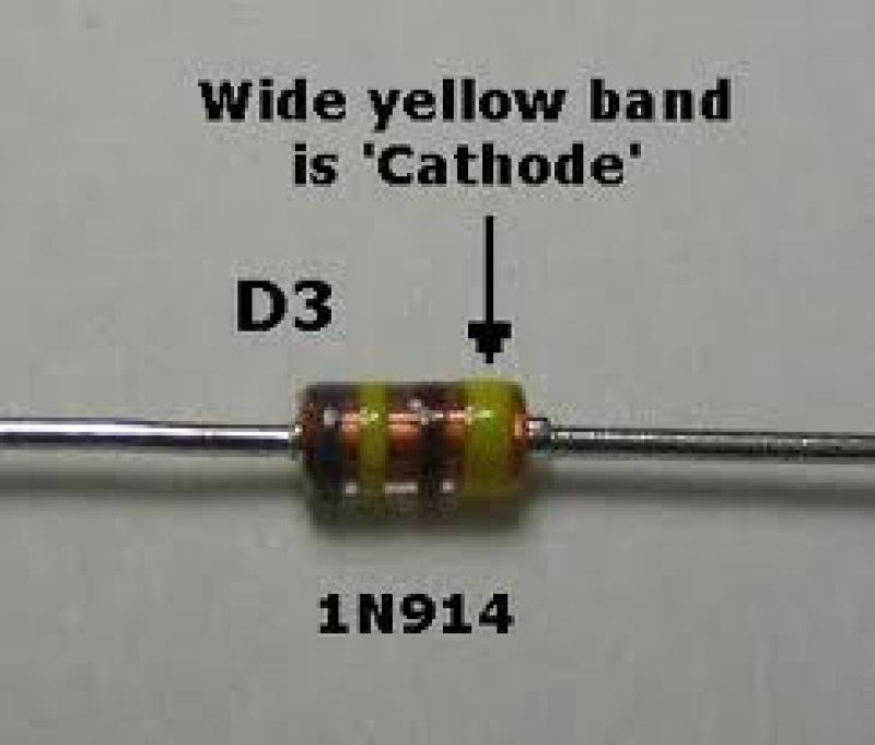

Ik kreeg nog een booster-hub met problemen in m'n handen gegeven met het verzoek er nog eens even naar te kijken.
Heb ik gedaan en ik zie 2x 1N4148 in een uitvoering waarvan ik niet zeker weet of die goed om gemonteerd zitten.
Wat is bij deze uitvoering de "zwarte ring"? De dikke gele ring of de grijze ring??
Klacht zou zijn dat alleen de gele LED gaat branden

Hi Paul,
Mijn eerste gedacht was dit is geen 1N4148 maar een 1N914, ik heb even op Google afbeeldingen gezocht en kwam dit tegen
Dit is gewoon een equivalent voor de 1N4148
Arthur

OK, thx, dan zit daar het probleem dus niet. De volgende sessie maar eens kijken of mijn doorsoldeeractie enig effect heeft gehad

Nou... als wat tuurtje zegt klopt zit de kathode aan de verkeerde kant...
In principe zou het moeten werken als je hem eraf haalt. Dan wordt alleen een eventueel binnenkomend symnetrisch DCC signeel eenzijdig belast. Dat is de reden dat die diode erop zit. Maar dat is in principe geen heel groot probleem als het maar 1 booster betreft.
Edit: Nu ik verder kijk, zit de diode bij de kortsluitschakeling dan ook verkeerd om, dat is een veel groter probleem...
Laatst bewerkt op: 25 November 2014, 23:14:11 door HansQ

Volgens mij zitten alle drie de diodes verkeerd om. Alle kathodes (zwarte/gele band) moeten naar de koelplaat (noord) wijzen. Zoals nu zou de schakeling wel moeten werken, maar de kortsluitbeveiliging werkt niet. Dat de groene diode het niet doet, komt doordat deze verkeerd om gemonteerd is. De voeding doet het wel, anders brandde de gele LED niet.
De 1N4148 is de meest gebruikte DUS (universele diode), maar er zijn er enkele honderden die in deze categorie vallen. Dat er dus een andere geleverd is is niet erg.
Gerard van der Sel.

Volgens mij zit D3 wel goed hoor... En hoe zie jij dat de groene LED verkeerdom zit?
Mijn ogen worden echt veel te slecht!
Ik begrijp niet helemaal hoe die afwijkende diodes erbij zijn gekomen, of is dit een versie van iemand die alleen een print heeft gehad?
