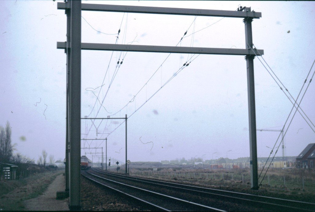

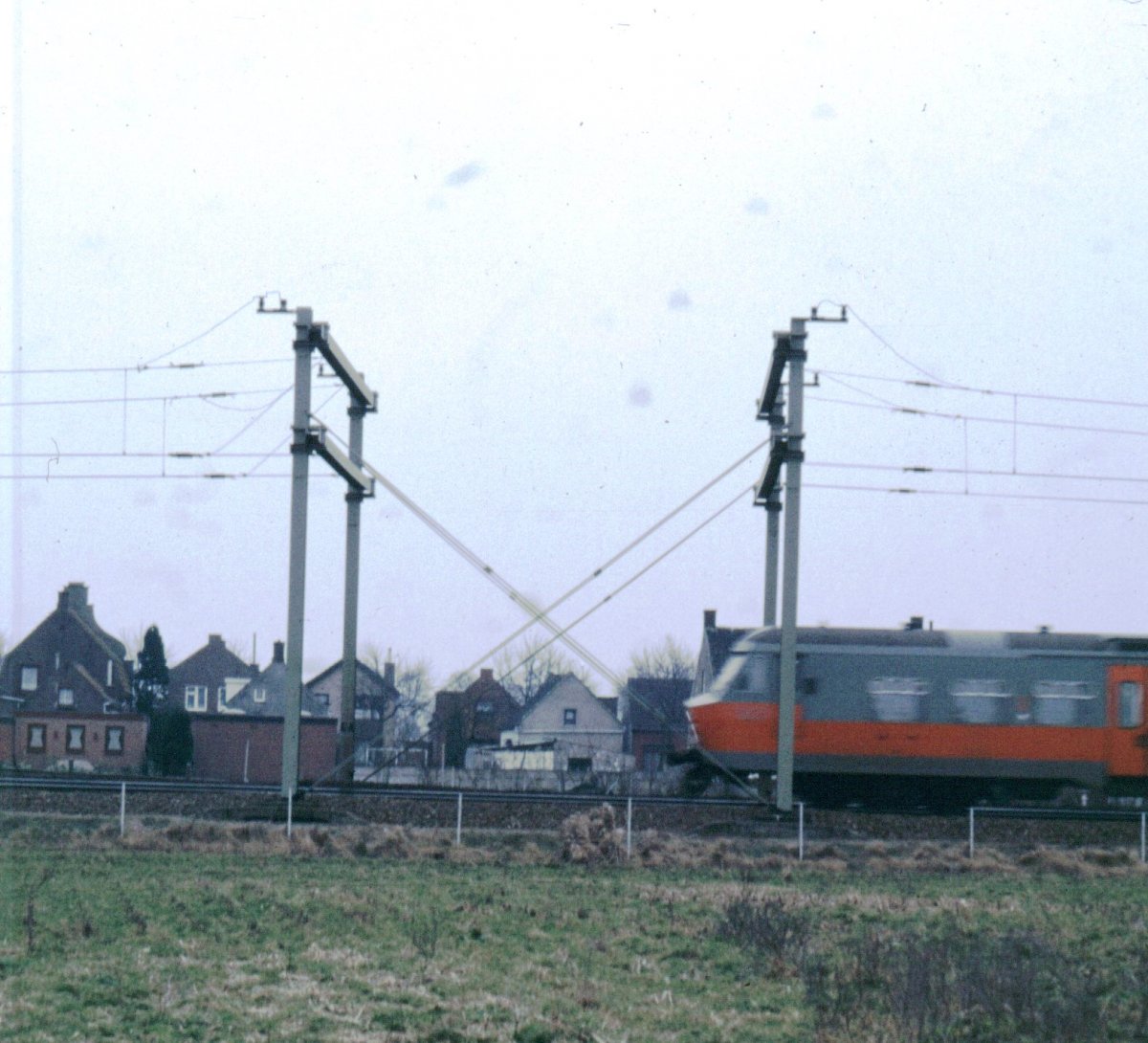

Zo groot is dat draadloze stuk niet hoor!
Gezien in de richting van België.
« Laatst bewerkt op: 02 November 2020, 18:40:20 door Hans Reints »
Daar ging het ook niet om. Het gaat om de afstand van het station tot de sluis.
Reinier
  • Berichten: 27231
    • Pagina van klaas
Re: Spoorlijn Weert naar België heropend? (Voorheen: van oud naar nieuw)
« Reactie #24 Gepost op: 02 November 2020, 19:40:57 »
De onderbreking in de spanningssluis zelf is niet zo groot. Maar de machinist moet de tractie afschakelen en de stroomafnemer laten zakken voordat hij bij de sluis is. En hij mag de stroomafnemer pas weer omhoog zetten als de trein helemaal voorbij de sluis is. Hij rijdt dus zeker een halve kilometer zonder tractie dus moet hij voordien genoeg snelheid maken, en daar heeft hij rijlengte voor nodig.
Zowel bij Roosendaal als bij Maastricht (Randwijk) zit er ongeveer 2,5 km tussen station en sluis.
