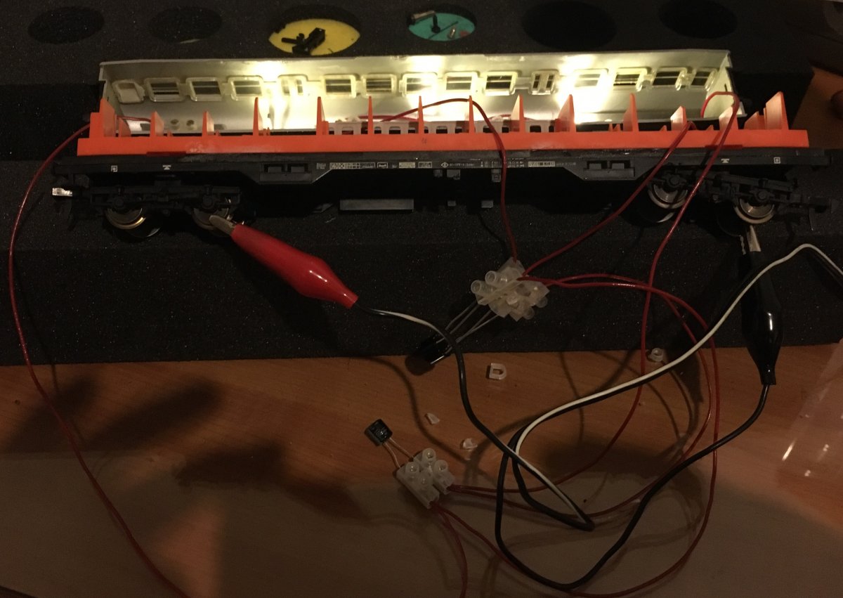

@72sonett:
Ok een foto van de proefschakeling:
Tschuss Genossen

Re: Update: baan in de tropen
« Reactie #485 Gepost op: 30 July 2016, 15:38:18 »
Mooi, steeds een stapje verder  :o
Heb je ook andere draadkleuren? Met name rood voor +, zwart voor - en b.v. geel voor wisselspanning vanaf de wielen. Aan de brugcel komen dan twee gele, 1 rode en 1 zwarte. Aan de elco 1 rode en 1 zwarte etc.
